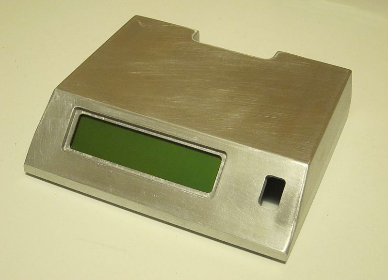

No pěkné to moc není, ale svůj účel hrubého odlitku k dalšímu frézování to plní.
Tavím to v elektrické peci. Je to jedna spirála cca 5mm tlustého drátu. Při 36V to bere něco přes 50A. Vlastní "kelimek" je svařený z ocelové trubky 90mm a je 25cm hluboký. Tavil jsem v tom i mosaz, ale ta mi ho po několika desítkách tavbách zevnitř prožrala. Chtělo by to něco žáruvzdorného :(

ono ocel neni vhodna rozpousti se to do taveniny pusobenim toho tekuteho kovu
stejne jako ti mizi hrot trafopajky z medi
proste se ti ta med uvolnuje do te cinove slitiny a meni ti slozeni slitiny
na to jsou grafitove kelimky ktere tohle nedelaji

Přesnou dobu tavby jsem nesledoval. Ale není to zase tak hrozný, ta trubka se rozžhaví za pár minut. Celkově mi to trvalo podle fotek od začátku formátování po odlití 1,5hodiny. Tavit jsem začal až po výrobě té formy a tavil jsem něco přes 2 kg hliníku .
O těch problémech s ocelovou trubkou vím, bohužel ta pec má otvor jen 100mm a takové kelímky co používáš ty se mi tam nevejdou. Možná by pomohla žáruvzdorná nerez, ale zkušenosti s tím nemám. :(

ty kelimky se vyrabeji v mnoha velikostech cca od dvou deci objemu nahoru
to s tou dobou tavby je v pohode
v tom grafitovem kelimku by to bylo asi na dyl, hur vede teplo

Hliník a ocel = průšvih ,pokud je odlitek jak od červotoče tak to je ta ocel,grafitové kelímky jsou za pár korun (doprava u jednoho je dražší než jeho cena) a přiveze ti je PPL ,navíc jsou i na mosaz tak naco blbnout.

pokud tam nenacpeš kelímek tak tu trubku musíš natřít abys oddělil taveninu od kelímku, a asi každou pátou tavbu obnovit nátěr.

fmodel píše: Hliník a ocel = průšvih ,pokud je odlitek jak od červotoče tak to je ta ocel...
Tak s tím jsem zatím žádný problém nezaznamenal. Tu trubku mi prožrala spíše mosaz. Má vyšší teplotu tání a zinek je asi hodně agresivní.
S tím nátěrem to možná zkusím, jestli ho někde seženu. Ale bez žáruvzdorné trubky je to o ničem. Pokud ochráním vnitřek, tak se mi z venku stejně „oloupe“ okujemi.

Na čisto to ještě není, ale už se to začíná rýsovat :)
