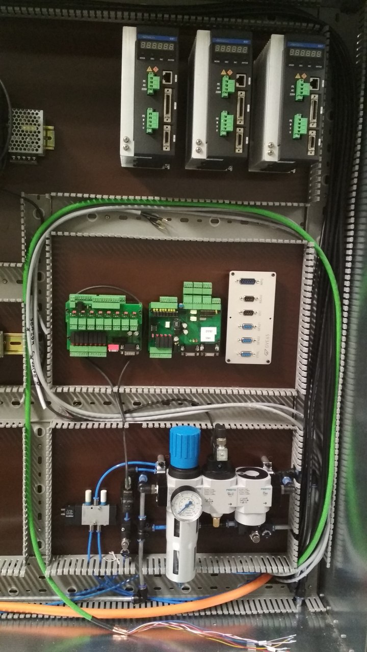

Nakonec tam půjdou ty původní ADTECH. Dostal jsem od zákazníka použitá serva Siemens 6000rpm, ale až teď jsem zjistil, že drivery nemají vstup step/dir. Takže byly vráceny zpět.
Řízení tam zase bude Gravos GVE-112 s PLC.

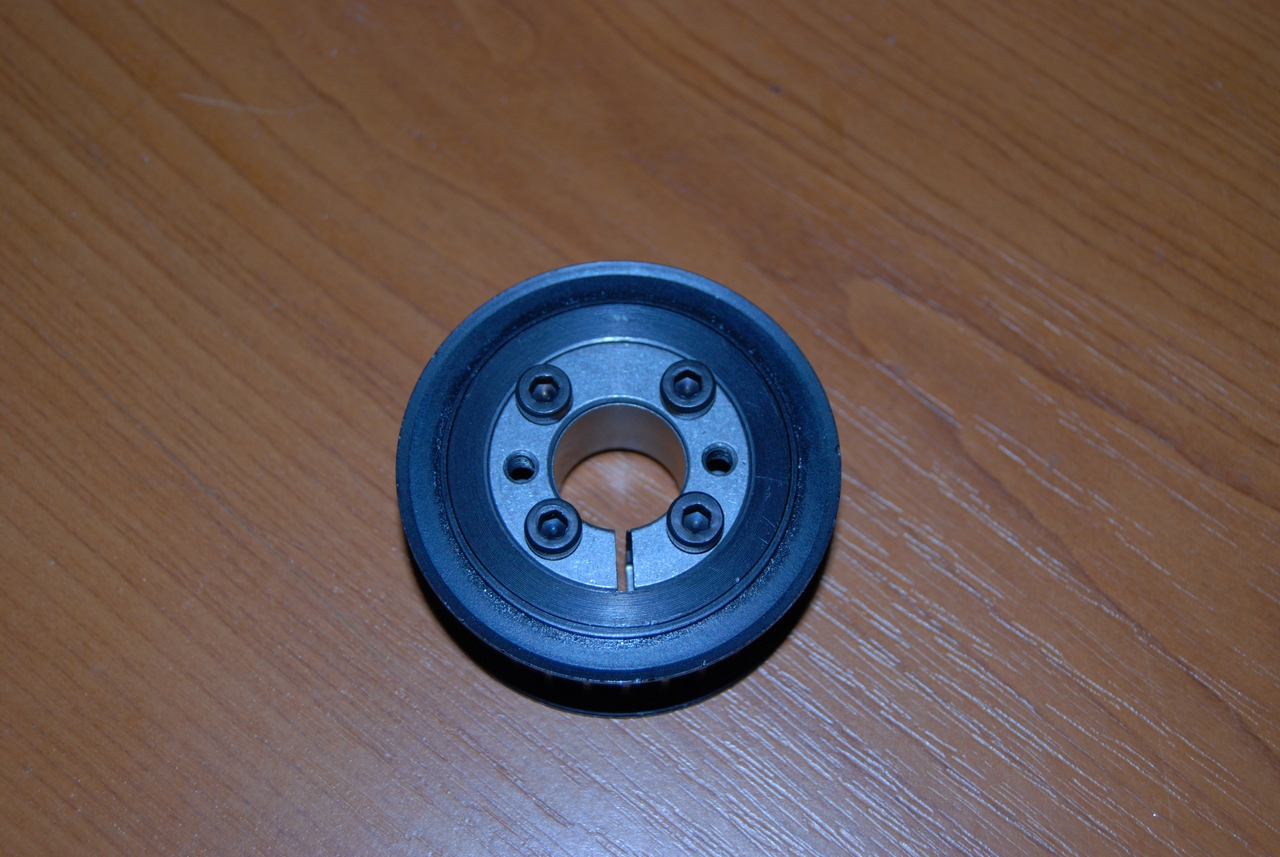

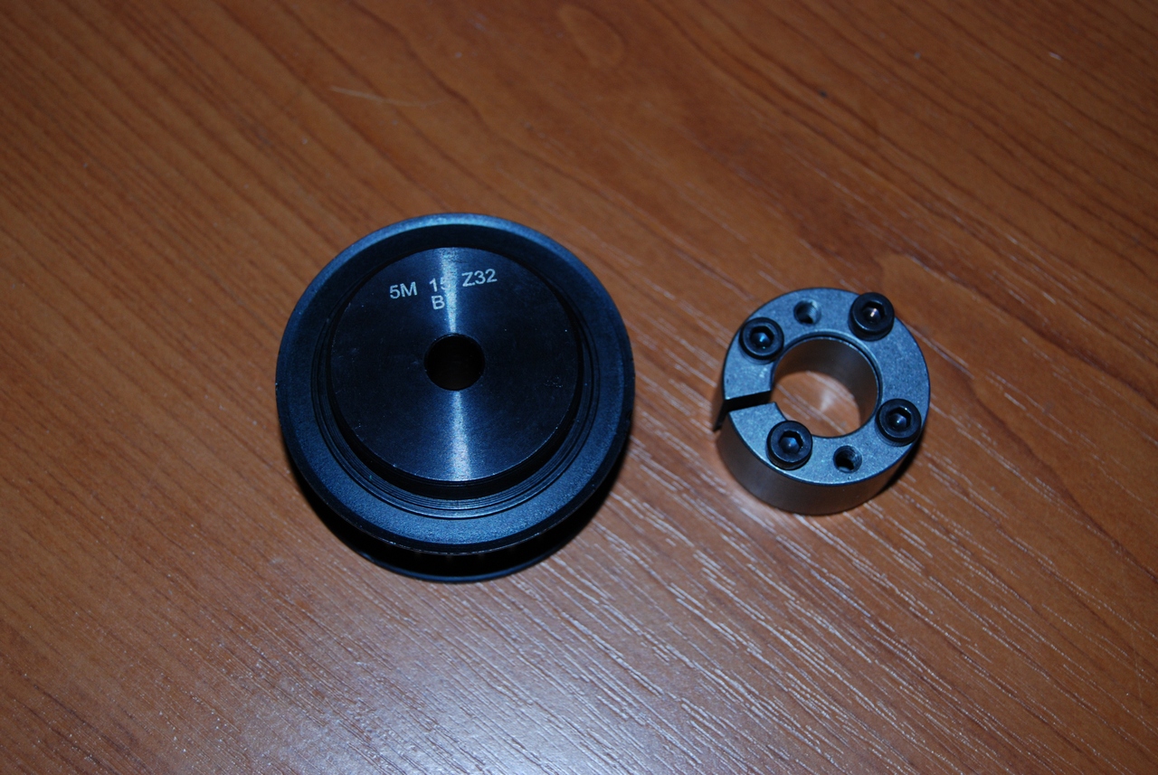

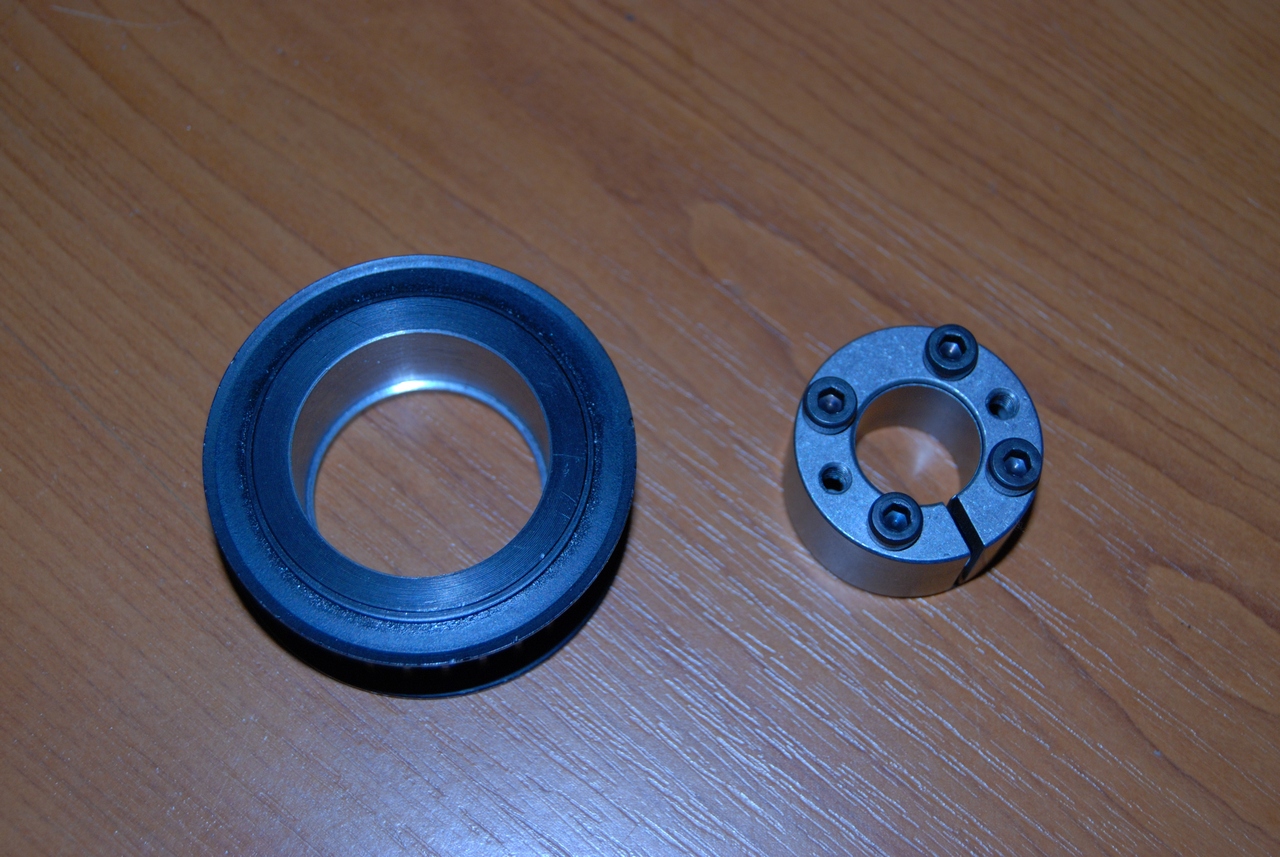

V jiném vlákně se tady teď řeší řemenice vs motor. Jen pro inspiraci přikládám jak to mam udělaný já. Na větším průměru používám taper řemenice. Ale na motor menší už k sehnání nejsou - asi se ani nevyrábí. Takže mám obyč. řemenici kterou upravím + rozpínací pouzdro. Viz. foto.

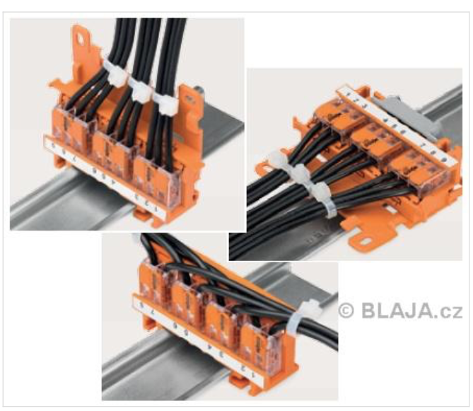

Wago dělá pro své Wagosvorky 221 držák na DIN lištu pro instalaci jak nastojato tak naležato. Občas se to hodí, když už není moc místa na klasické řadové svorky na DIN lištu.

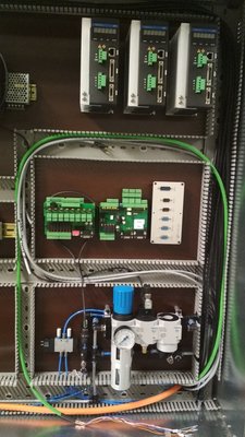

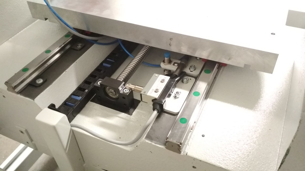

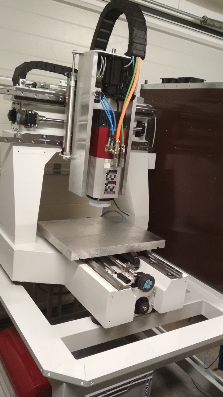

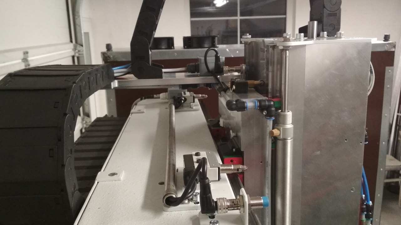

Takže jsem se po 16ti týdnech a několika urgencích dočkal a mám šrouby z KSK. Konečně jsem tam všechno mohl naházet. Všechna kabeláž je natahaná - teď se budu bavit zapojováním rozvaděče. Pneu rozvody už jsou kompletní a funkční (díky ms.dar :D ).
Bohužel jsem teď celý víkend strávil tím, že při přeměřování kolmosti všech os jsem měl mezi osou Z a X odchylku 0.15mm na 200mm. Furt jsem nemohl najít kde je chyba. Myslel jsem, že je chyba v přechodové desce Zka. Takže jsem to zase celé rozebral. Ale tam jsem po přeměření žádnou chybu nenašel (samozřejmě stovka/dvě ano, ale ne 0.15mm). Dneska jsem konečně objevil, kde je zakopanej pes. Napadlo mě navlíknout všechny 4 vozíky osy X na jednu kolej. Na stůl jsem připevnil hodinky a přejel přes ref. broušené strany vozíků. Jeden vozík byl o 0.18mm vyšší ... nebudu komentovat, ostatní byly +- stovka. Takže jsem ten zmetek dal na druhou kolej, kde jsou vozíky volně - tam to nevadí. Po opětovném sešroubování už to klaplo a všude jsou odchylky cca 0.01 na 200mm. Do vřetena jsem dal hodinky a opsal na stole kružnici o průměru 350mm. Maximální odchylka byla 0.015. Pro moje účely naprosto dostačující a mám z toho nakonec radost.
