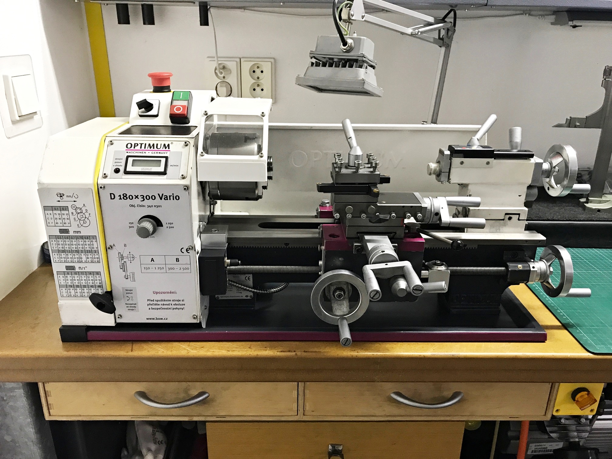

Zdenek Valter píše: 7. 10. 2020, 9:35 ...Pavlík uveřejnil fotku svého Optima, ale většina příspěvků se týká soustruhů menší velikosti Sieg C3 clone
- v našich končinách nejčastěji Proma 300, Asist 550W, Noel 077 a CQ9318....
Vlákno se jmenuje "....čínských soustruhů řady 180x300" a Pavlík má Opti D180x300 Vario. Co Ti na tom nesedí?
Tak si ten můj příspěvek pořádně přečti!!!
Těžko říci co tím vlastně původní zakladatel myslel, zda opravdu klony nebo kategorii Sieg C6 (Optimum Vario 180x300), který má třeba pavlík nebo kategorii menších bratří Sieg C3 Clone, ke kterým je tu v tomto vláknu nejvíc příspěvků!!!

Opti Vario 180x300 není rozhodně klon Sieg 4, syn má Sieg SC4, Sieg SC4 je soustruh o dost větší, má nejen podélný, ale i příčný strojový posuv, jiné ovládání, a další odlišnosti. Syn si ho pořídil a dával jsem mu ho do provozu, protože byl v zoufalém stavu, při puštění opravdu velice hlučný, zoufale stažená ložiska vřetene, takže po vypnutí doběh nula a při puštění podivný hučivě kvílivý zvuk, úplně úpěl, špatně nastavené převody, při běhu dosti citelné vibrace, způsobené špatně opracovaným vřetenem zevnitř i zvenku, házivost hlavy 0,09 mm (bylo nutno stočit dosedací část příruby hlavy a potom, po doklepání házivost 0,02) a plno dalších úprav, včetně výměny dvou ložisek převodovky. Teď běží relativně klidně a tiše, i když můj Opti Vario D180x300 je proti němu tichošlápek...

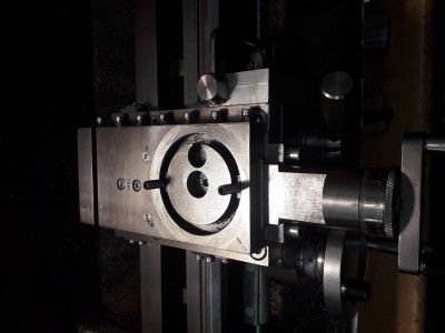

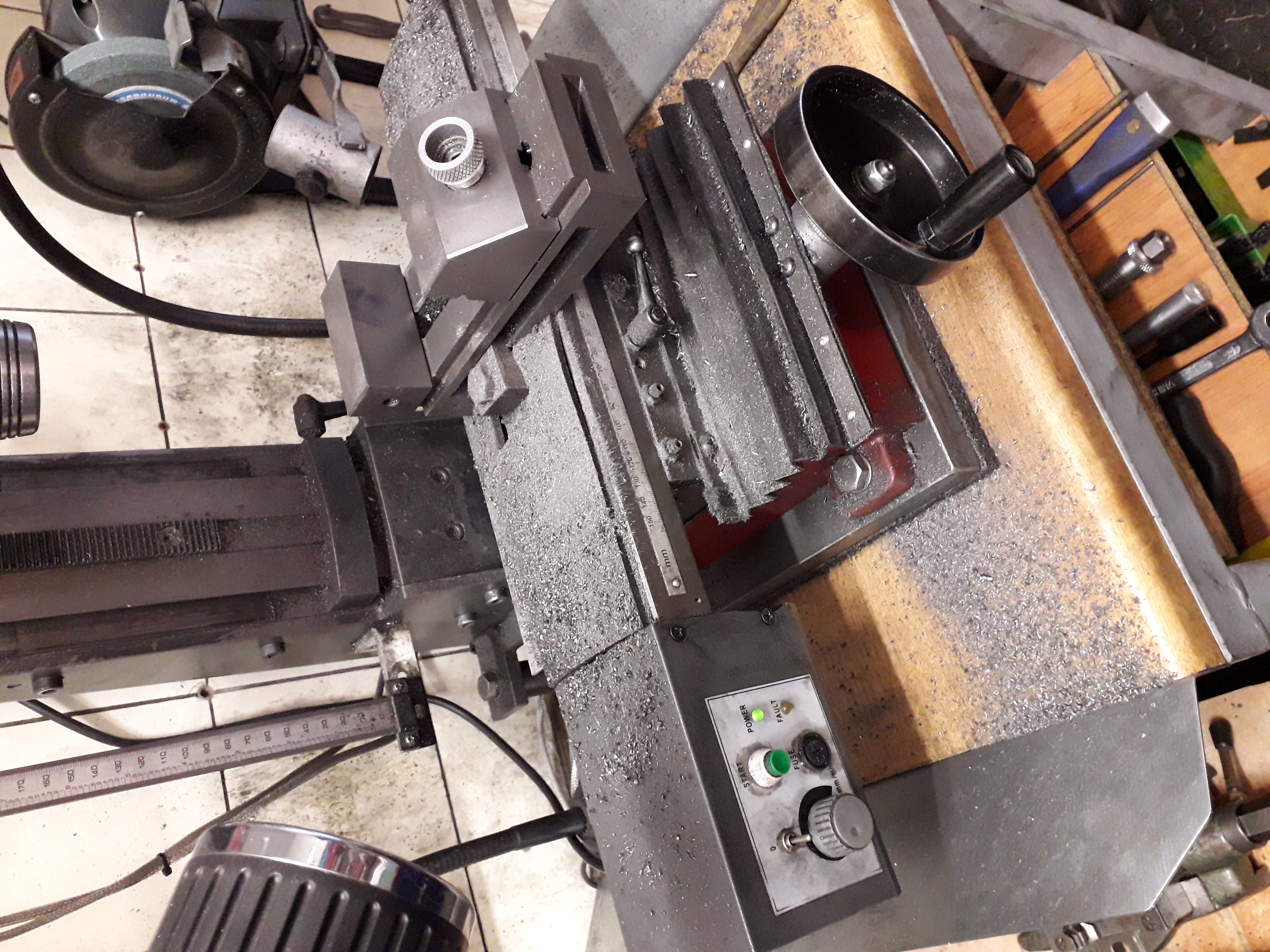

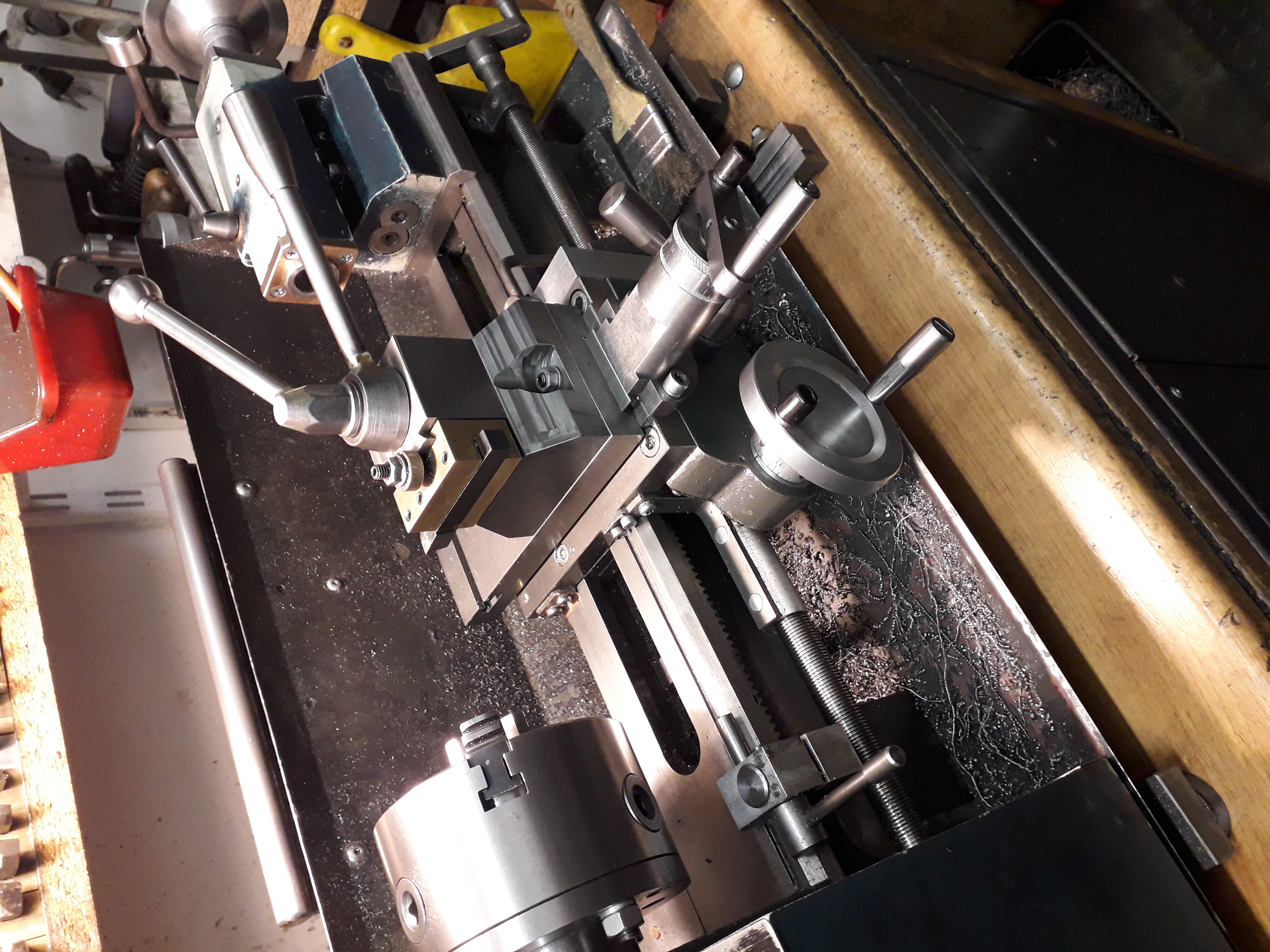

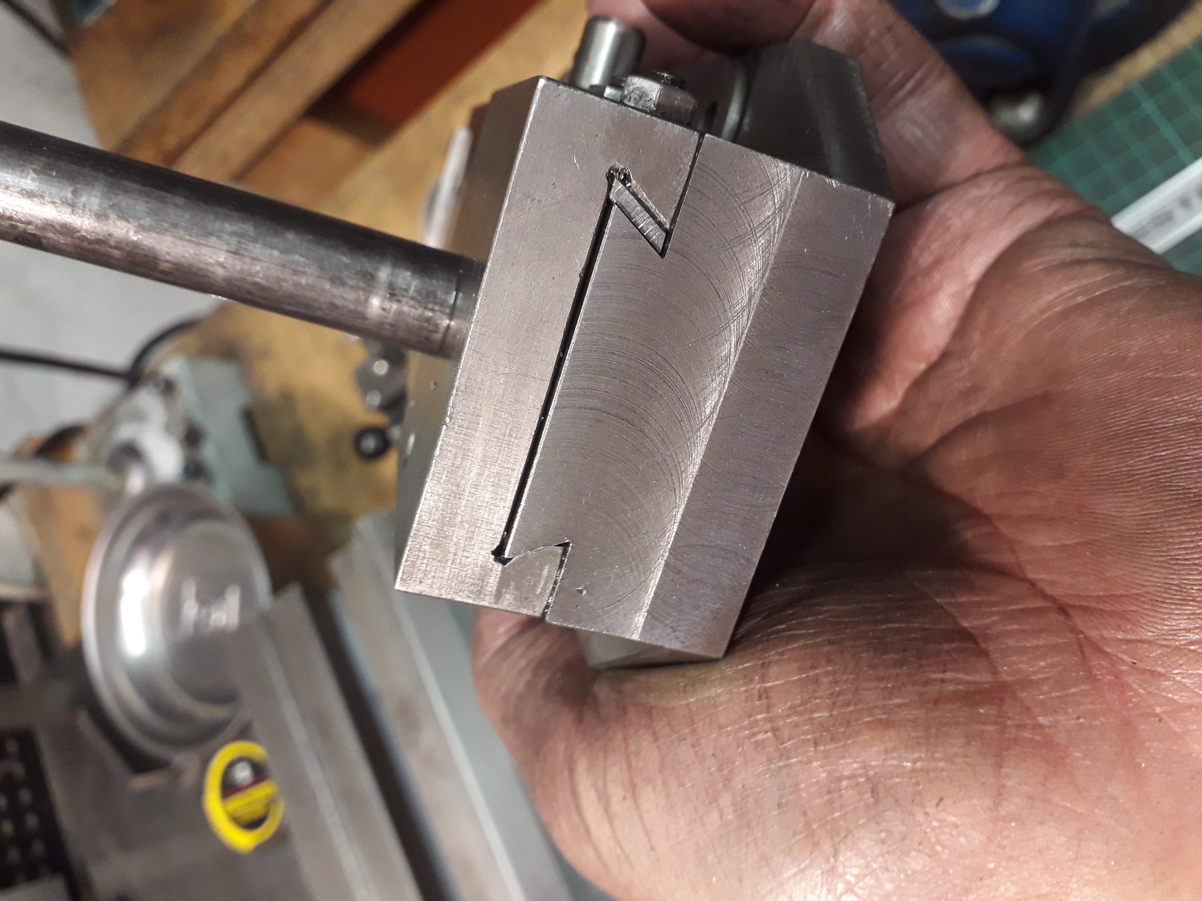

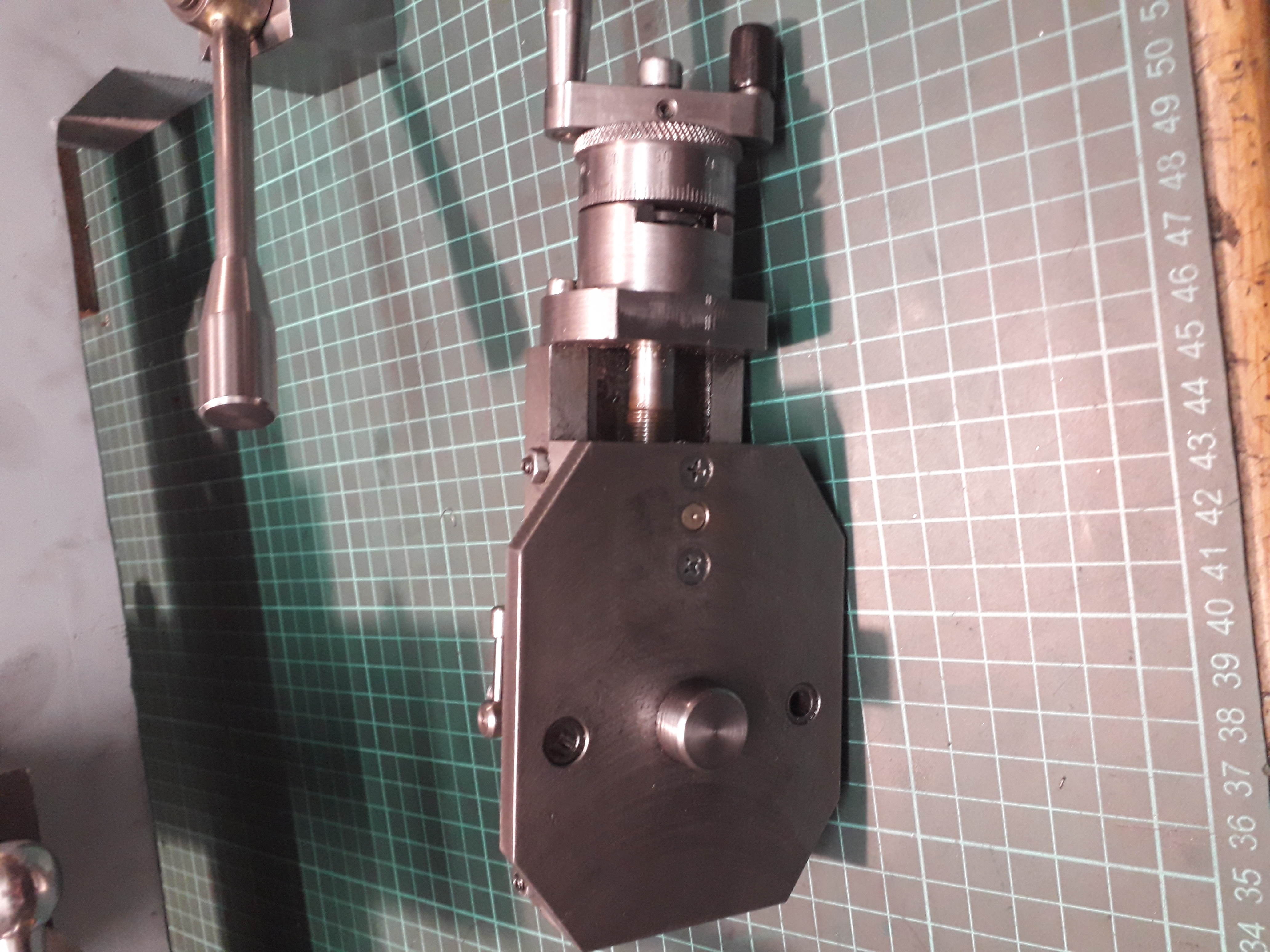

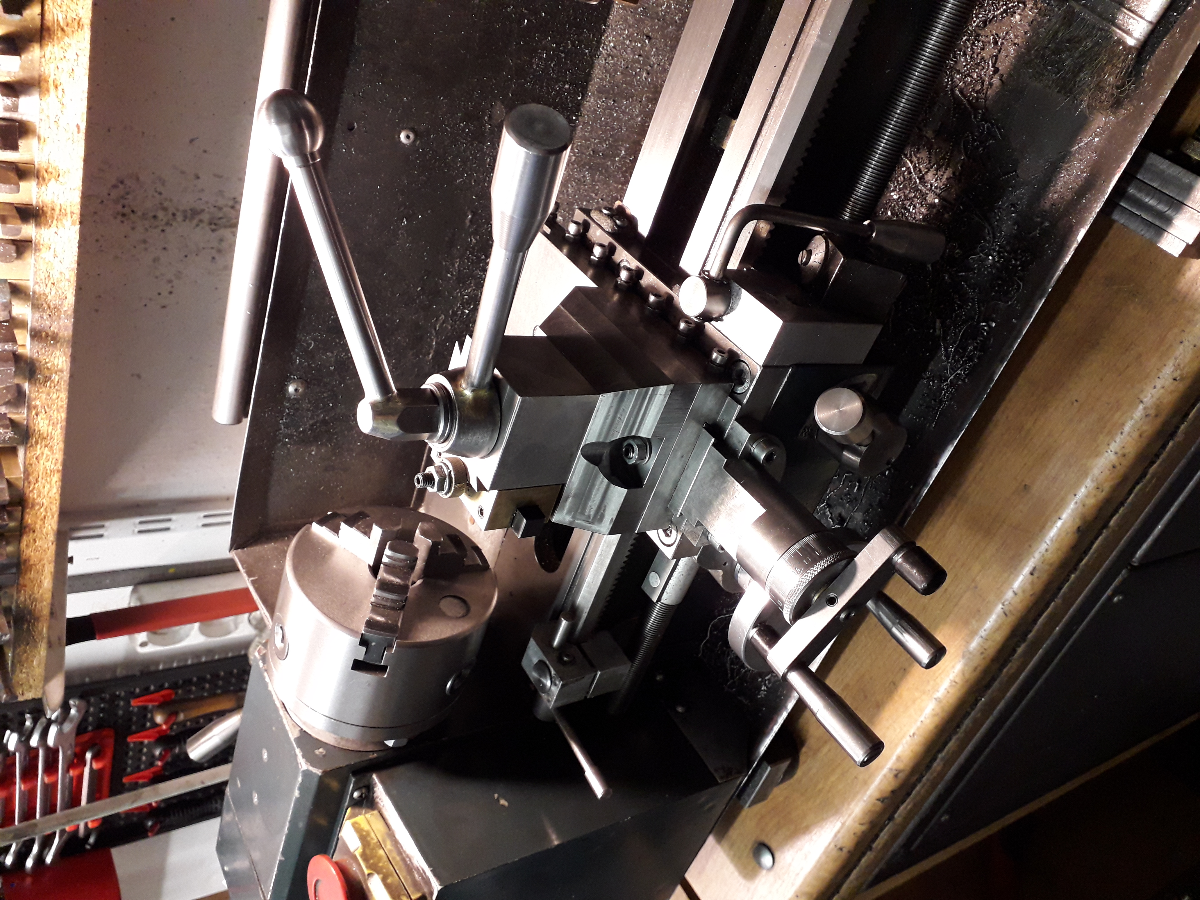

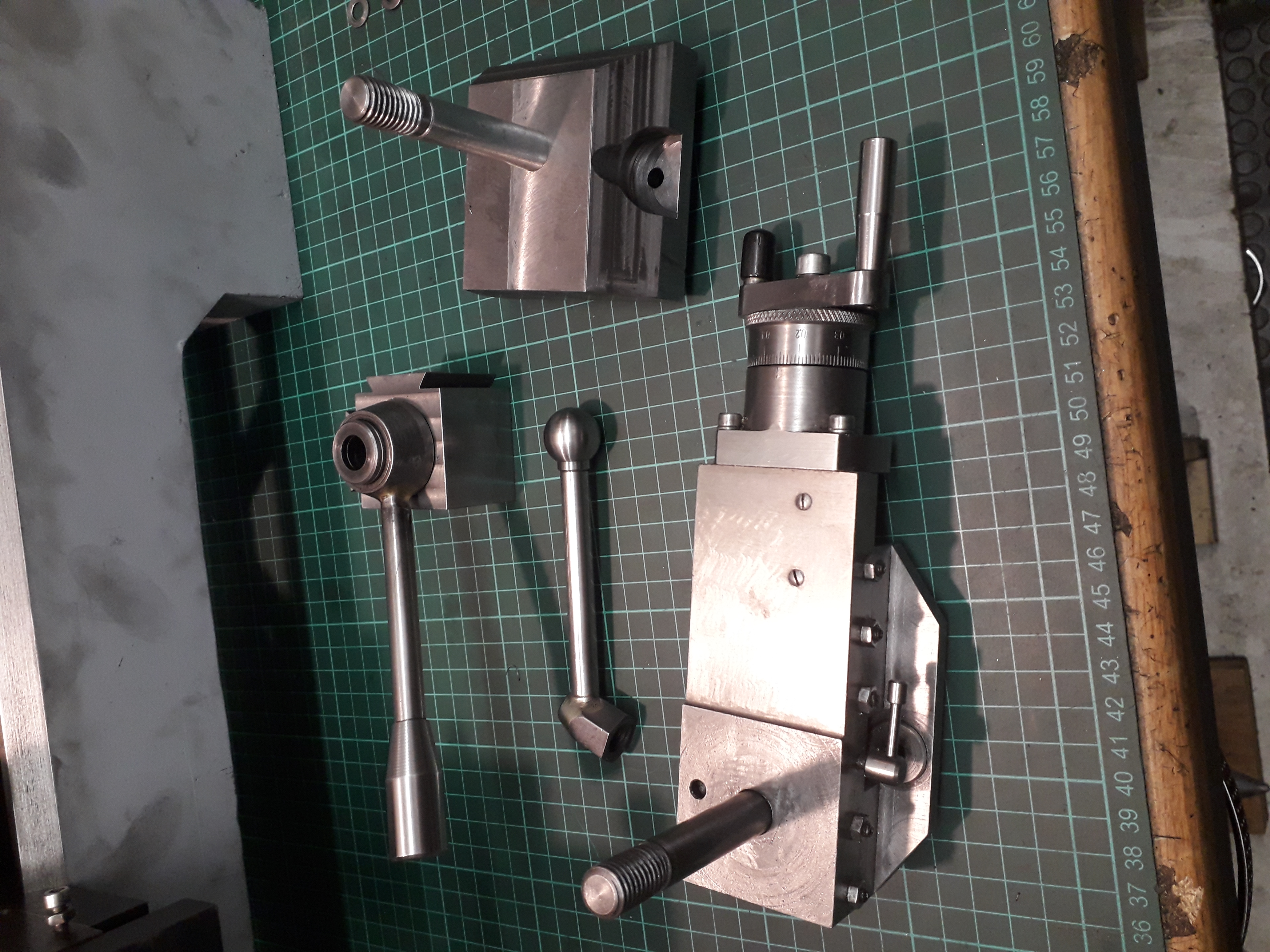

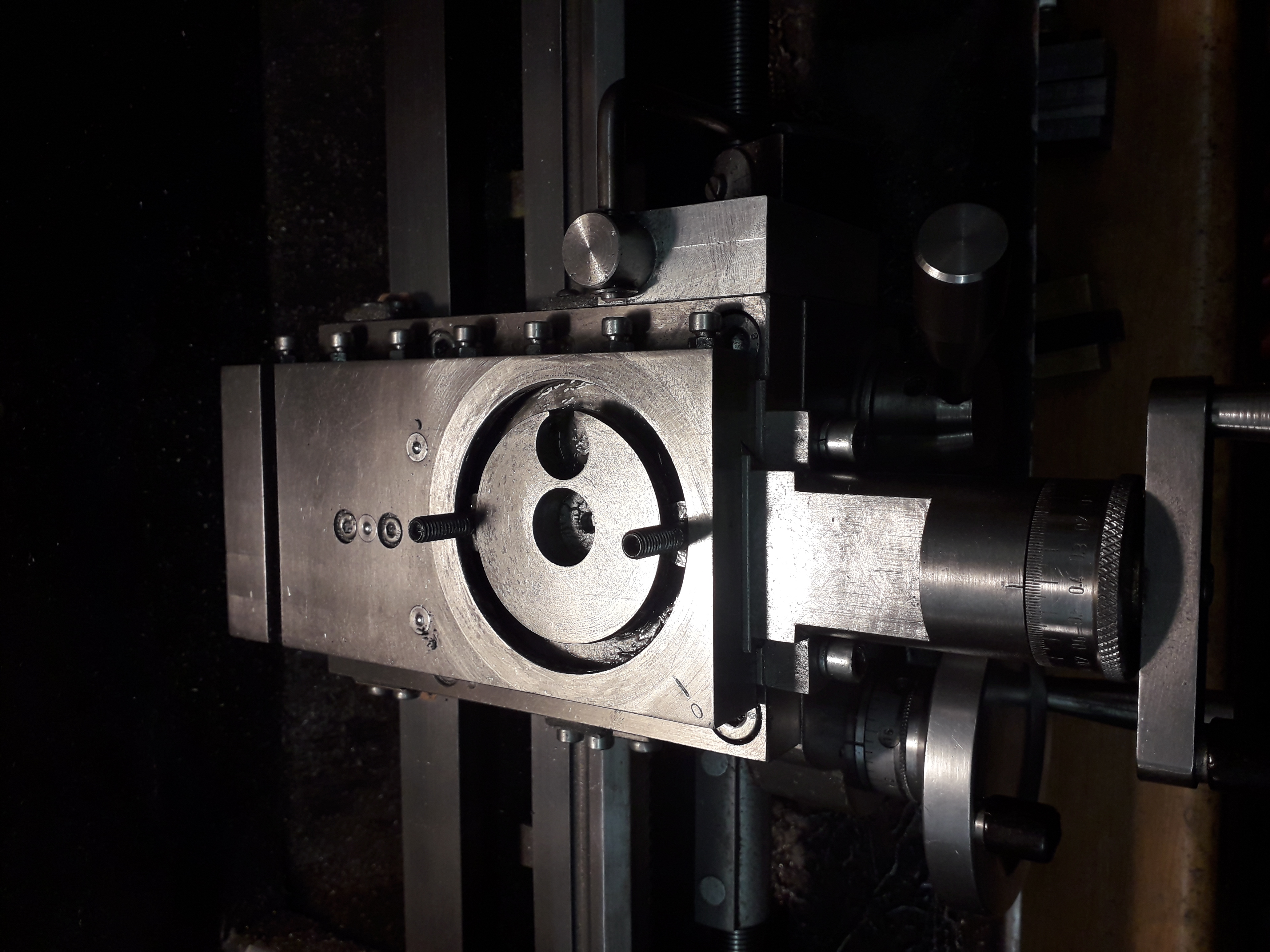

Já jsem dnes "odlaďoval" Noella. :D Nechal jsem se inspirovat na webu a vyrobil jsem litinovou kostku místo nožového suportu. Většina prací je stejně jen ve dvou osách. U těchto malých soustruhů je to zdrojem problémů, vzhledem k úzkému loži a snaze uhnout ze záběru. Zvláště u upichování se to projevuje nejvíc. Suport jsem samozřejmě nezahodil, jen je to další možnost, jak si zlepšit soustružení. Po výměně motoru u frézky to byla radost něco frézovat, teda až na to, že to byla litina. Ale už jsem to zametl a vysál a můžem zase vymýšlet něco jiného. :D

Tak to jsou supr fotky - sbíral jsem odvahu Tě o ně požádat ;-)
Moc díky jako inspirace úžasný!!!

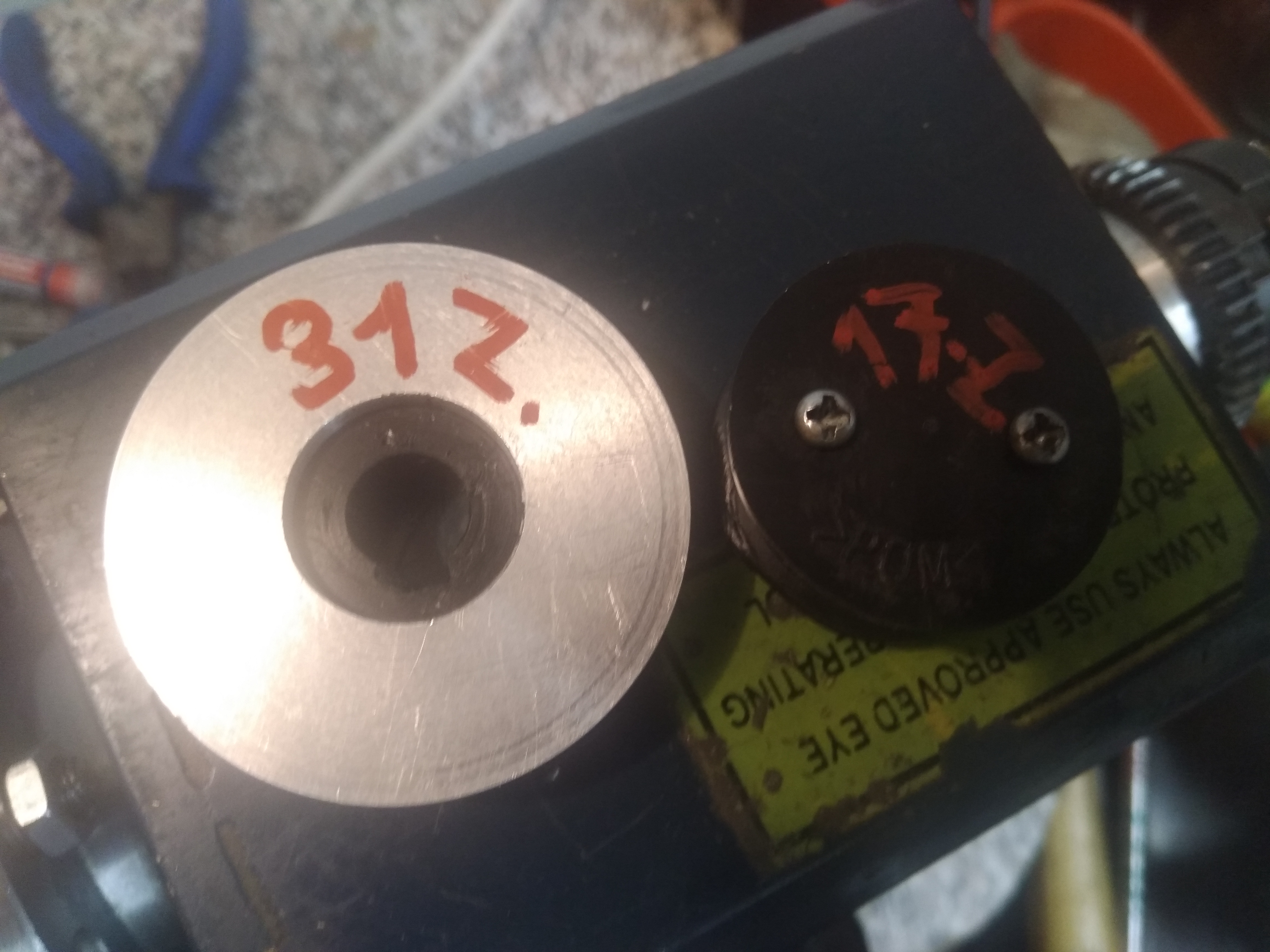

Mohl bych vás zde požádat při výběru jiných řemenic? Nemám s tím žádné zkušenosti.Na stránkách soustruh.borec jsou sice přesný rozměry řemenice ale to je pro soustruh s motorem 550w a já mám než 400w.Počet zubů na těch hliníkových řemenicích u borce je vyšší než mám já.Tím se síla podle mě nezíská.Poradíte mi prosím tedy přesný počet zubů a délku řemenu když zuby jsou aktuálně u motoru 17zubů a na vřeteníku 31zubů.Průměry řemenic ale zase sedí.Tak jestli to stačí.

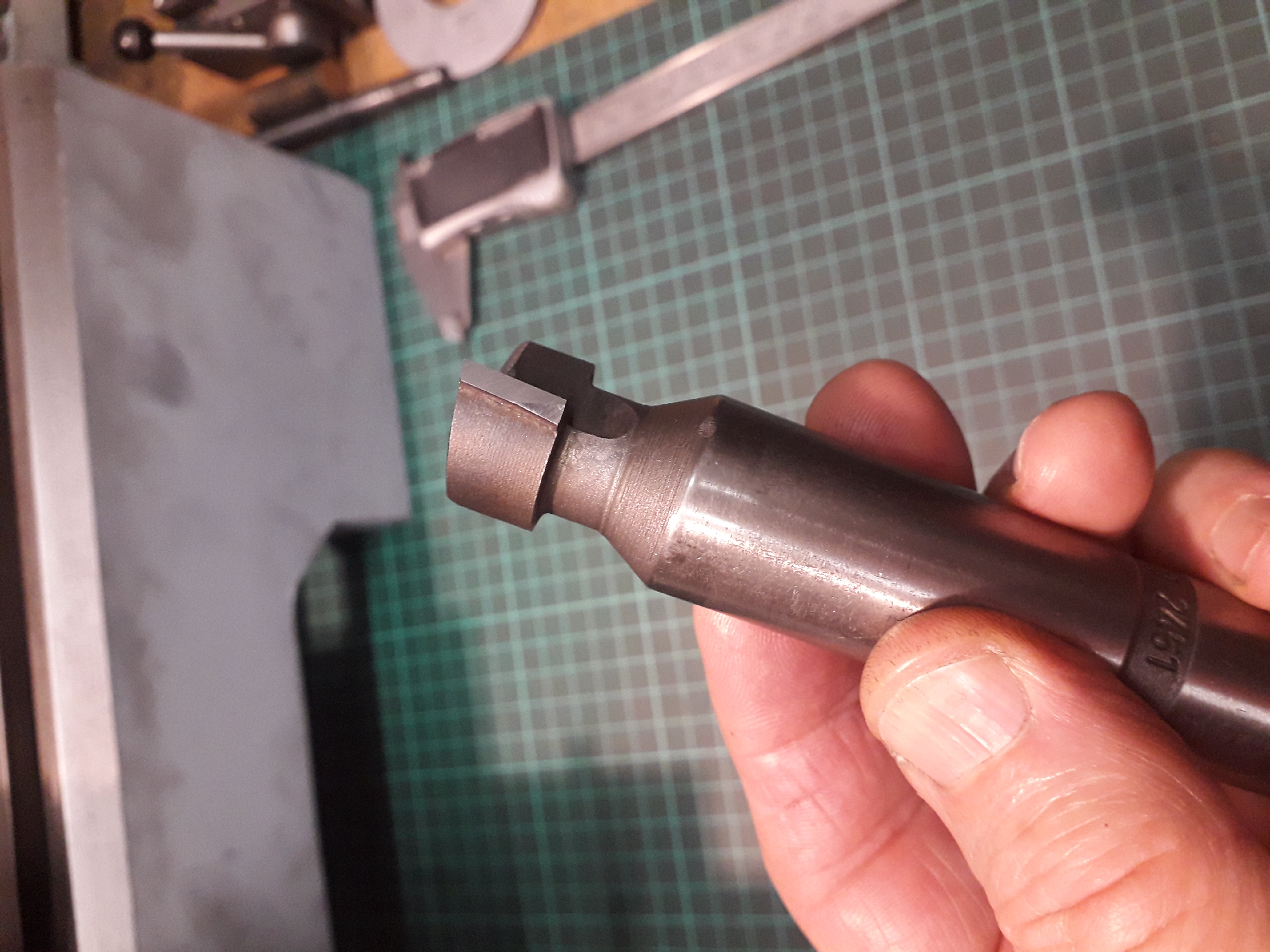

Dík Zdeno! Já jsem potřeboval vyzkoušet frézku s tím novým servomotorem a tak jsem se rozhodl pro tu kostku. Pro případné "měniče" motoru bych rád upozornil, že to má vliv i na "myšlení" :D . Já jsem si myslel, že tak jak mám upnutou tu kostku ve svěráku, že to stačí. Aspoň u původního 350 W motoru a klínového řemínku nebyl nikdy problém. Buď proklouzl řemínek a nebo se to vyplo. Tady mám 15 mm široký ozubený řemen a servo 750 W. Z
krátka přerazilo mě to dvoubřitou frézu, konkrétně jeden břit a spotřeboval jsem 2 půl 150 mm řezných kotoučů, než jsem to zkrátil. Samozřejmě jsem zkoušel různé jiné frézy, až došlo na tu dvoubřitou. :lol: Takže pořádně upnout, případně podepřít a dobře zvážit směr frézování atd. Jinak radost z frézky převažuje nad "odladěním" Noella. :D Ta část s těma břitama je sotva poloviční.

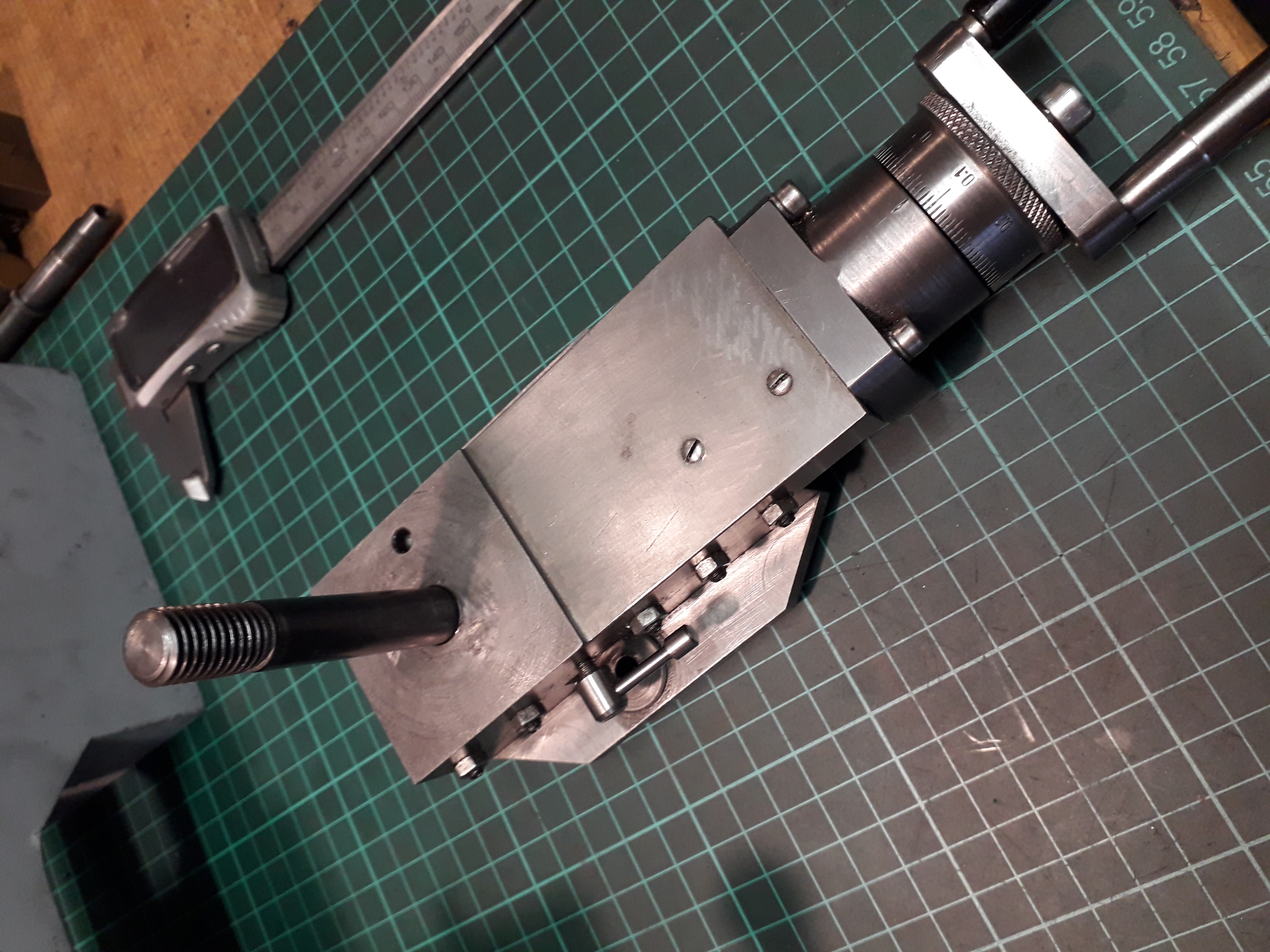

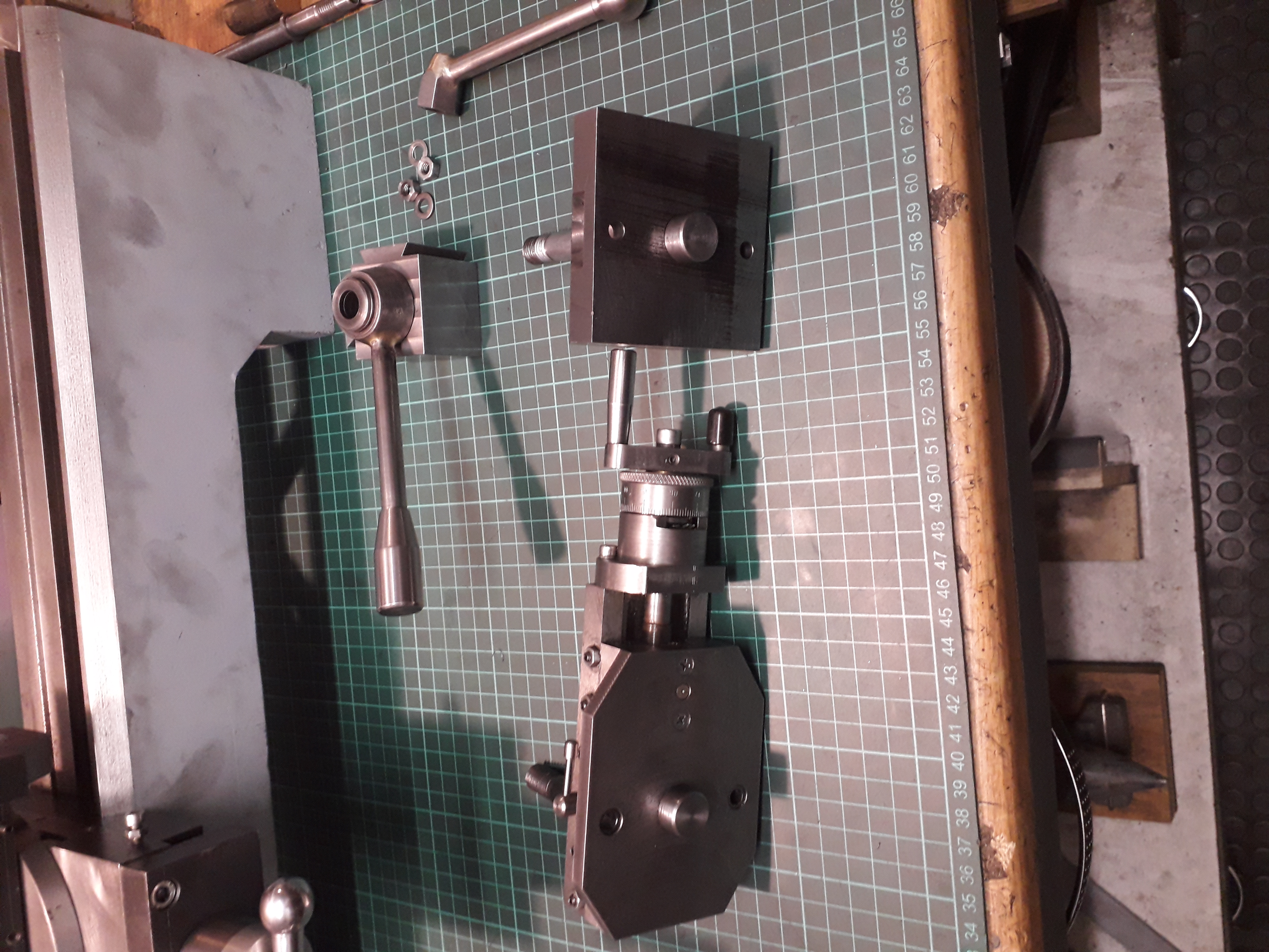

Můžu ještě poprosit o fotku toho malého podélného suportu z vnitřní strany?
Miltech
Příspěvky: 555
Bydliště: Kostelec na Hane
10. 10. 2020, 4:11
Pro inspiraci:

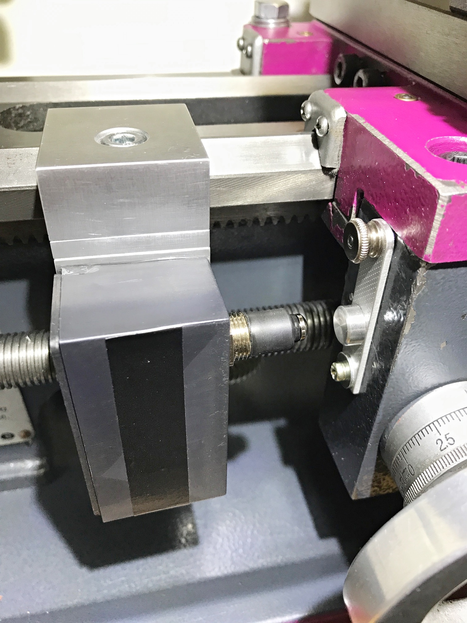

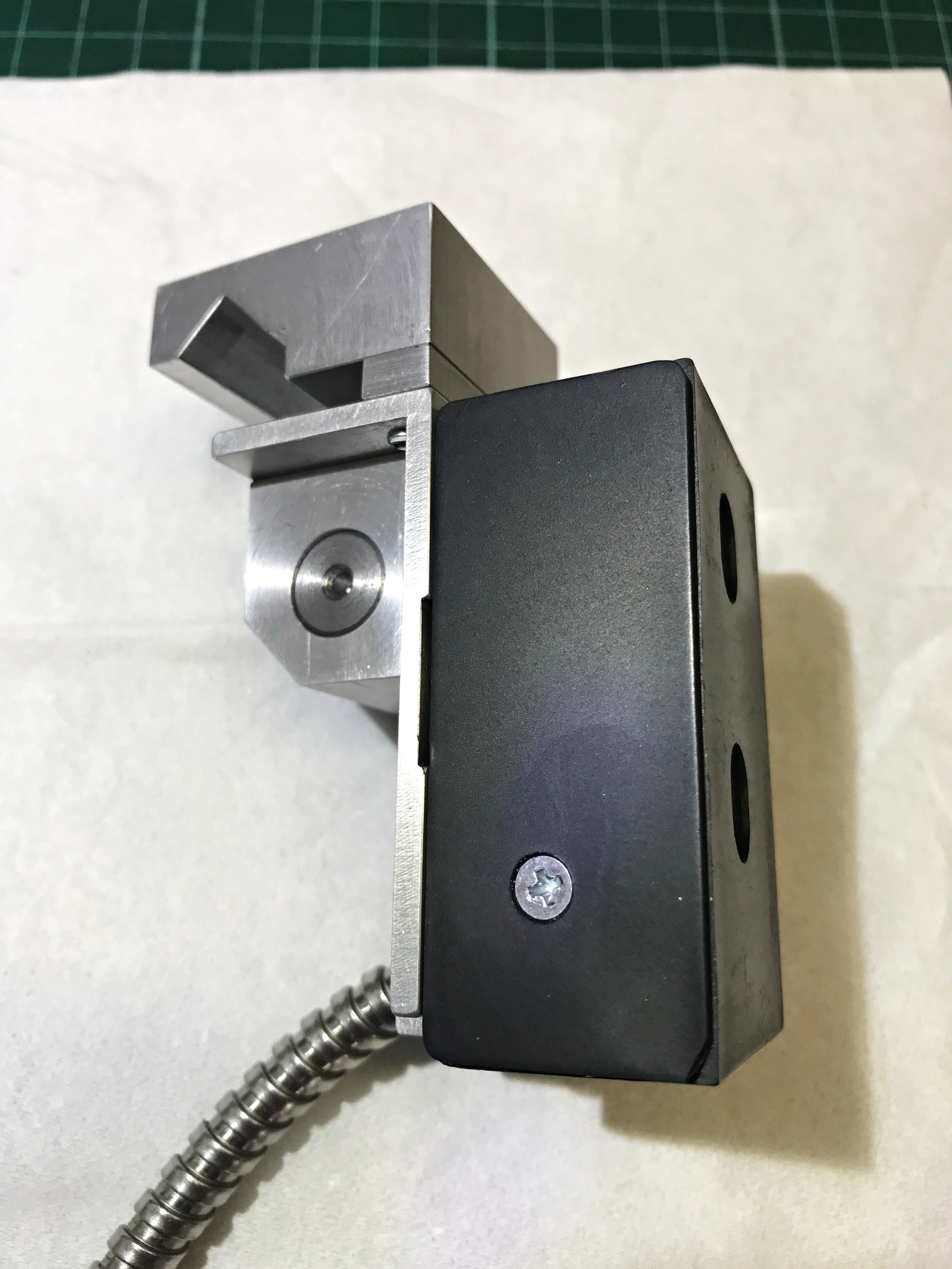

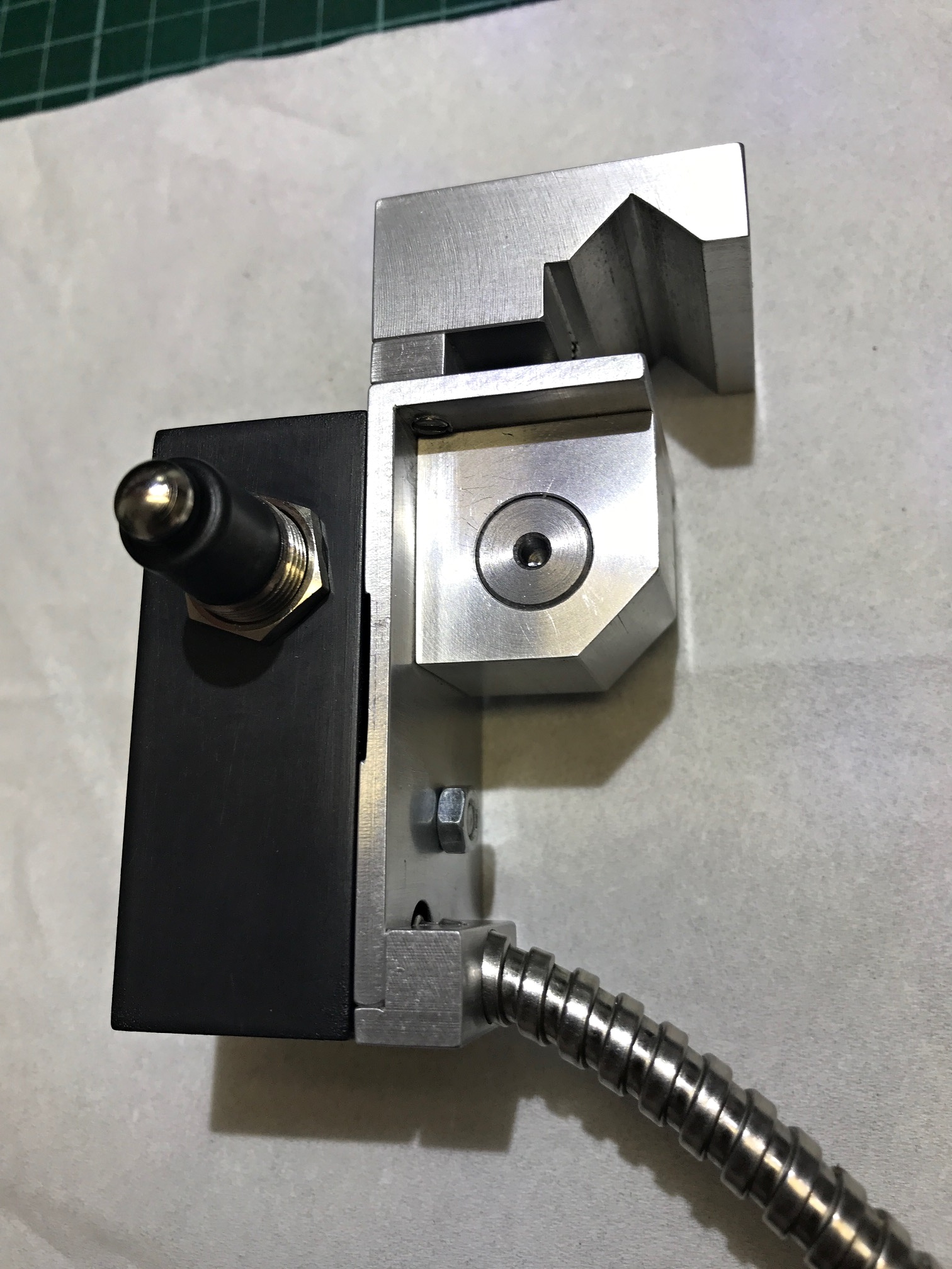

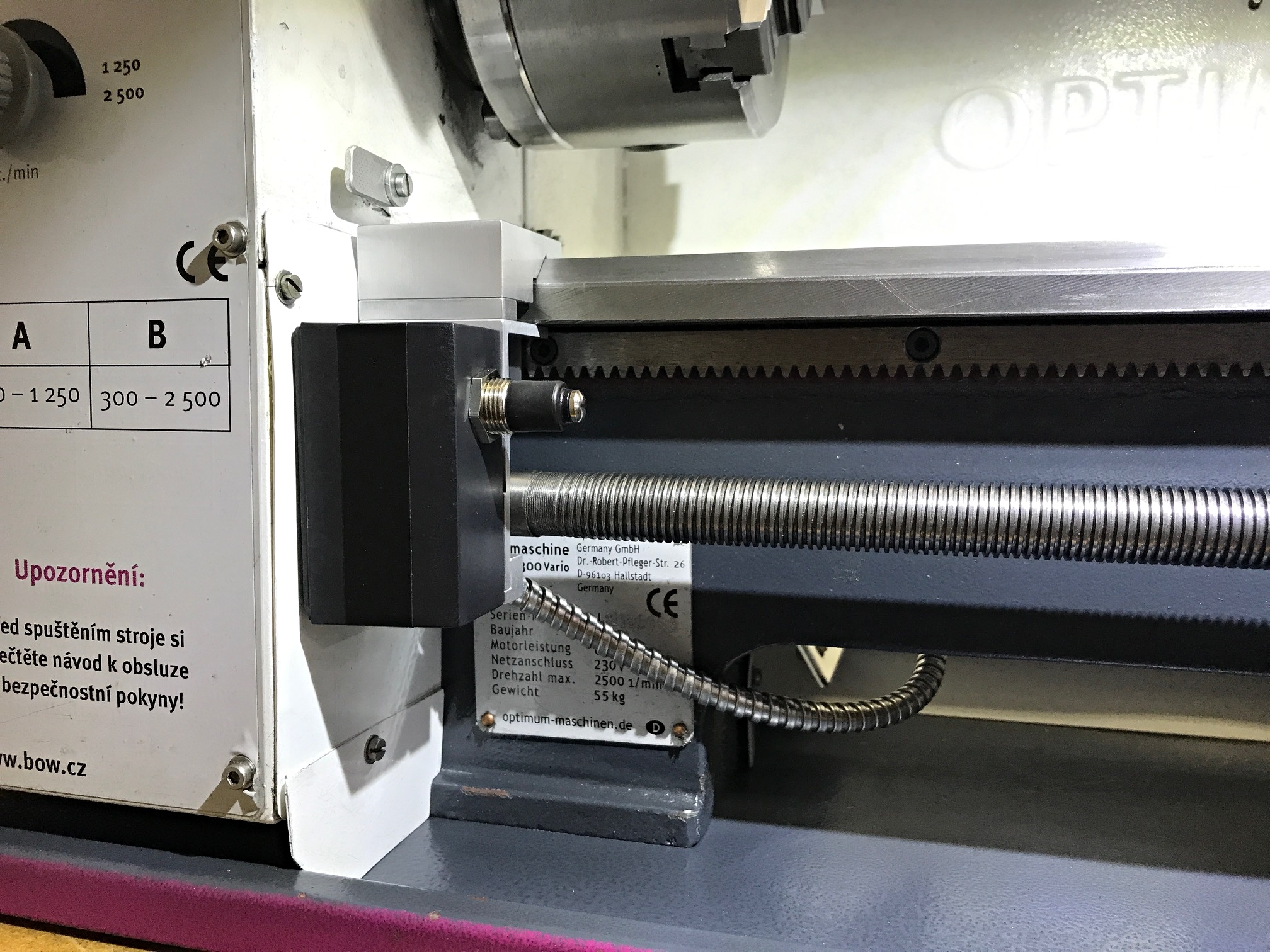

Tak jsem dodělal vypínání posuvu mikrospínačem, funguje to jak má a určitě se to hodí.
Potěšující je, že jsem při hledání způsobu zapojení zjistil, že všechny spínače, mimo hlavního vypínače, to je mikrospínač krytu převodů, mikrospínač krytu hlavy, STOP tlačítko i spínač 0/I, pracují s malým ss napětím, protéká přes ně proud cca 35 mA (zjevně cívka relé), takže to samé se týká i přidaného mikrospínače vypínání posuvu, takže se nikam netahá síťové napětí.
