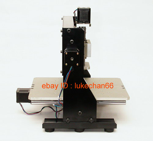

Pevný Zko a křížovej stůl se na balzu imho moc nehoděj (relativně malej Y rozjezd a pracovní deska). Takže portál - pevnej portál je asi nejjednodušší, pokud budeš mít kolem stroje při provozu dost místa. Ještě můžeš zvážit toto uspořádání Yka:
Obrázek
Lify píše:jinak stačí ty 20-25mm vodící tyče ?
Jak píše Kratus, podle dýlek.
Lify píše:a trapézové šrouby - nahradit za kuličkový to jde (s trochou úprav) i potom ne ?
Jj, ideálně s tim počítej už při návrhu, aby ti to pak nezkomplikovala nějaká prkotina, kterou jsi klidně mohl udělat jinak.
Lify píše:lineáry si myslel jaký ?
Myslel jsem http://cncshop.cz/linearni-vedeni_c" onclick="window.open(this.href);return false;, ale možná jsem tě jen špatně pochopil, když jsi psal prizmatické vedení.

pokud dáš na Y lineáry(kolejnice) tak s zvýší podstatně tuhost celé frézky ,tohle uspořádání X je v pohodě a nic bych na něm neměnil .Na Z bych dal jednu kolejnici na pohblivou část a na pevnou dva vozejky za sebou (nebo jeden prodlouženej) pevnostně to předčí stávající a to dost podstatně navíc to bude kompaktní a nebude překážet při obrábění .

Také bych ji trochu vylepšila o lineární vedení ,nejdříve ale vyhodit tu metriku a dát trapézy klidně s odlévanou maticí ...
Konstrukce je z duralu ,ale může být i z textitu nebo dokonce ocelová ...předělávala jsem ji tak že na konci byl jiný stroj za násobnou cenu ...
Dnes bych ji nechala jak je - jen záměna za trapézové šrouby , práce by se pro ni našla ,i pro krátké Ztko 60mm
a je otázkou zda ji doma vyrábět nebo koupit za cca 12000,-Kč na eBay ,
to podle toho co mne zajímá zda stavba nebo výroba či konstrukce ...
Pokud začnete vylepšovat a používat kvalitnější komponenty ,úvahy půjdou do větších rozjezdů ,pak do oceli,silnější motory atd. atd.
Zůstane "jen" uspořádání ,-koncepce stroje a ta není špatná je velice dobrá ,jen optimalizovaná ekonomicky pro danou velikost .

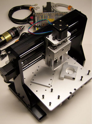

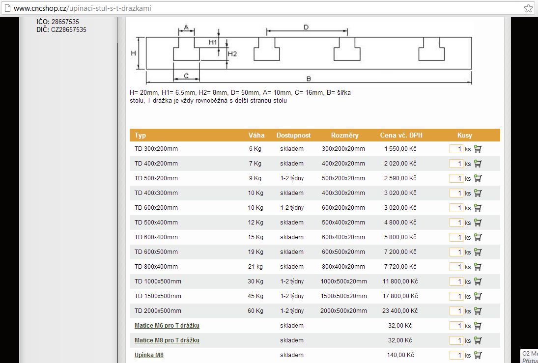

Jen malá drobná vylepšení ,ale nic velkého ...
třeba stolek s "T" drážkami ...
Prostě udržet tu kompaktnost
:D :P

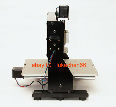

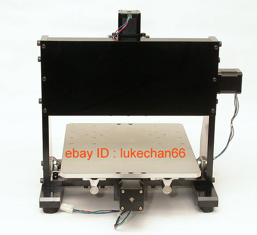

2Lify : začni obkreslovat a kopírovat tedy podle fotky ,
nebo přidám další aby jsi to měl jednoduší
Musím tě trochu usměrnit
:D :P
Výkresy nejsou na řadě ...
prozatím jen obrázek s jiným chlapcem ,ale tomu to asi koupili hotové :wink:

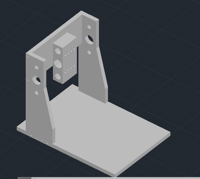

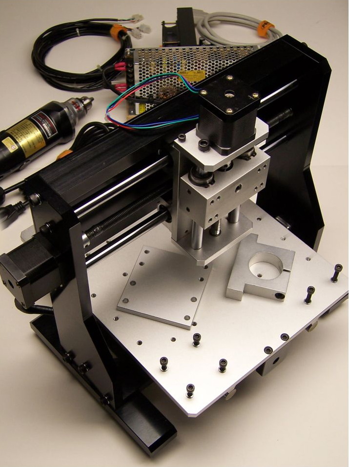

Tak jak koukám na tu fotku ,tak si nejsem jistý upevněním na stůl ,takže já tam dal velkou 550x390mm (doufám ,že jsem neudělal kravinu) ,protože když se na to dá těžší věc ,tak si myslím ,že se to trochu prohne na jedné straně
A na posun teda 20mm nepodepřený tyče ,na vozík k tyčím 20mm http://www.cncshop.cz/lm-kulickove-pouzdro" onclick="window.open(this.href);return false; a na posuv trapézový šroub 20mm a vozík tento http://www.cncshop.cz/trm-br-trapezova-matice-bronz" onclick="window.open(this.href);return false;
posílám fotku snad to trochu připomíná ten stroj od Thomeeque a Pavlaxi

pavlaxy
Příspěvky: 1885
8. 3. 2016, 6:27
stroj má cca 12kg z duralu ,přimlouvala bych se za ocel a vypálit laserem ,buděš to mít stabilnější a levnější případně se dá i něco svařit atd...
:D :P

Příspěvky: 1885
8. 3. 2016, 6:39
Nohy se třemi gumovými špunty můžeš prodloužit a udělat je ze čtvercové tyčové oceli ,
spočítej si kolik takové desky mají hmotnost ...
nebudeš mít moc obrábění (vrtání a nějaké závity) a dokonce pro začátek nemusíš ani brousit ...
Dá se postavit ze sortimentu ploché oceli 10x něco - třeba Kondor.cz ,
jen si necháš přefrézovat řezné plochy po dělení v kondoru ,vyvrtat přesně otvory a naučíš se řezat pár závitů...
třeba to nakonec i skolíkuješ ...
Stroj bude cca do 40kg a to je jednomužně únosné bez demontáže ...
Nestav velké "hovado" jak říká trefně RaS .

Jak velkou plánuješ pracovní plochu (co na tom chceš frézovat/gravírovat) ? Ten průhyb tyčí se totiž zvyšuje s třetí mocninou délky, takže každý milimetr je dost znát. Pokud chceš nějakých 400-500mm tak by byly lepší podepřené tyče nebo lineáry z bazaru. Pořádně si rozmysli, zda tak velkou pracovní plochu opravdu potřebuješ.
Lify
Příspěvky: 1479
8. 3. 2016, 6:49
Chci na modely ze dřeva (budovy,letadla) no X300mm Y300mm Z100mm by stačilo
