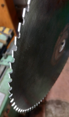

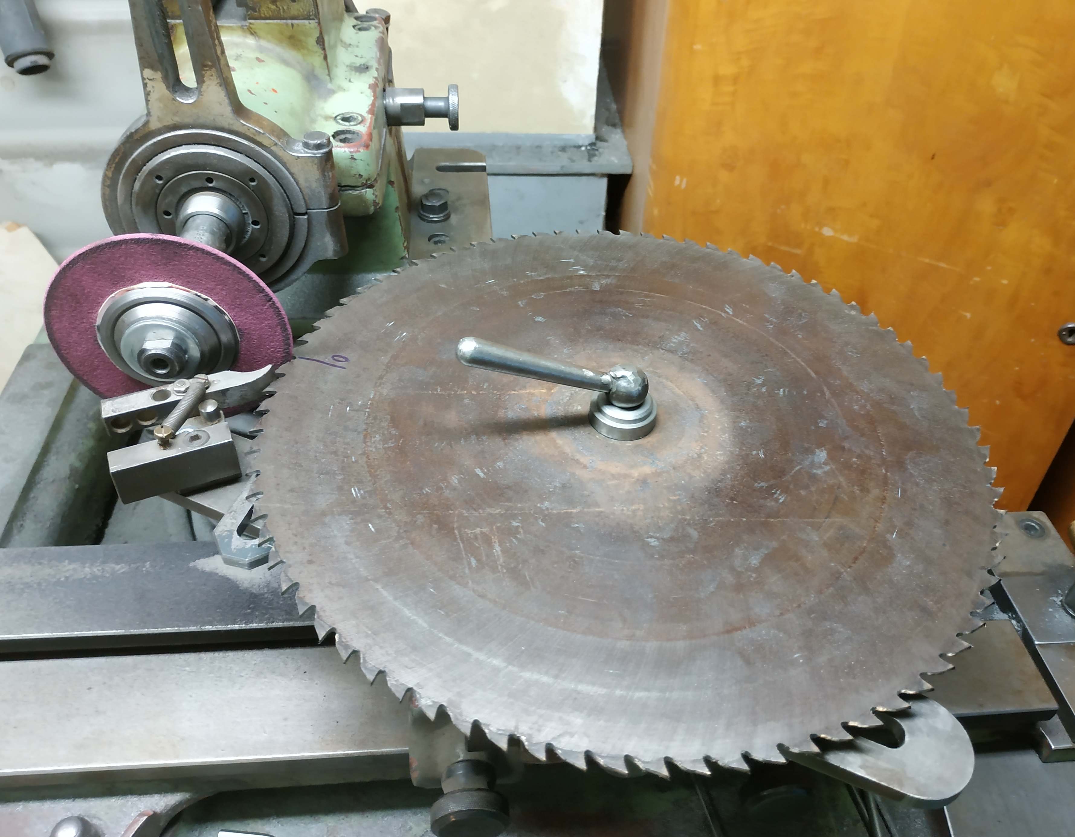

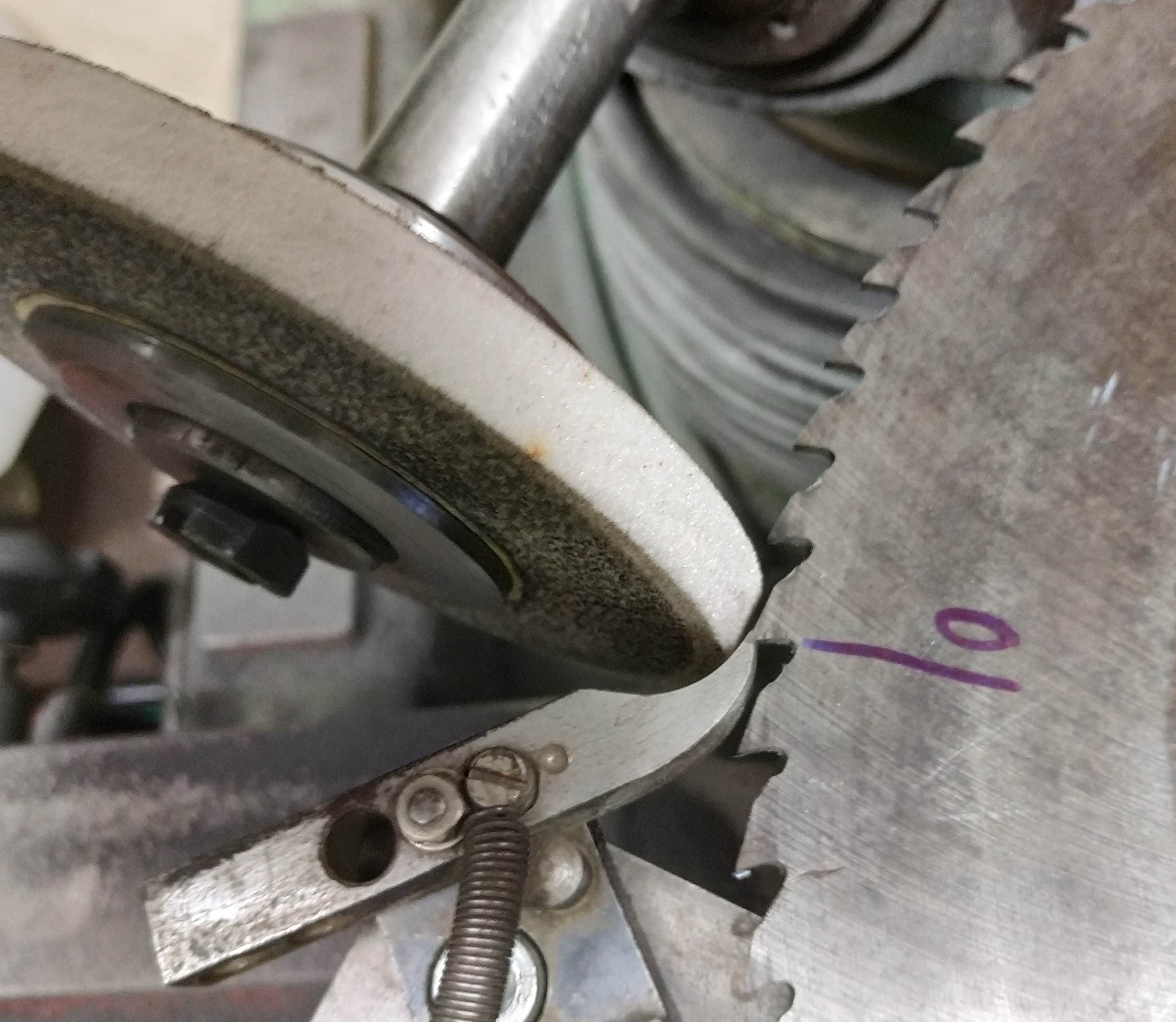

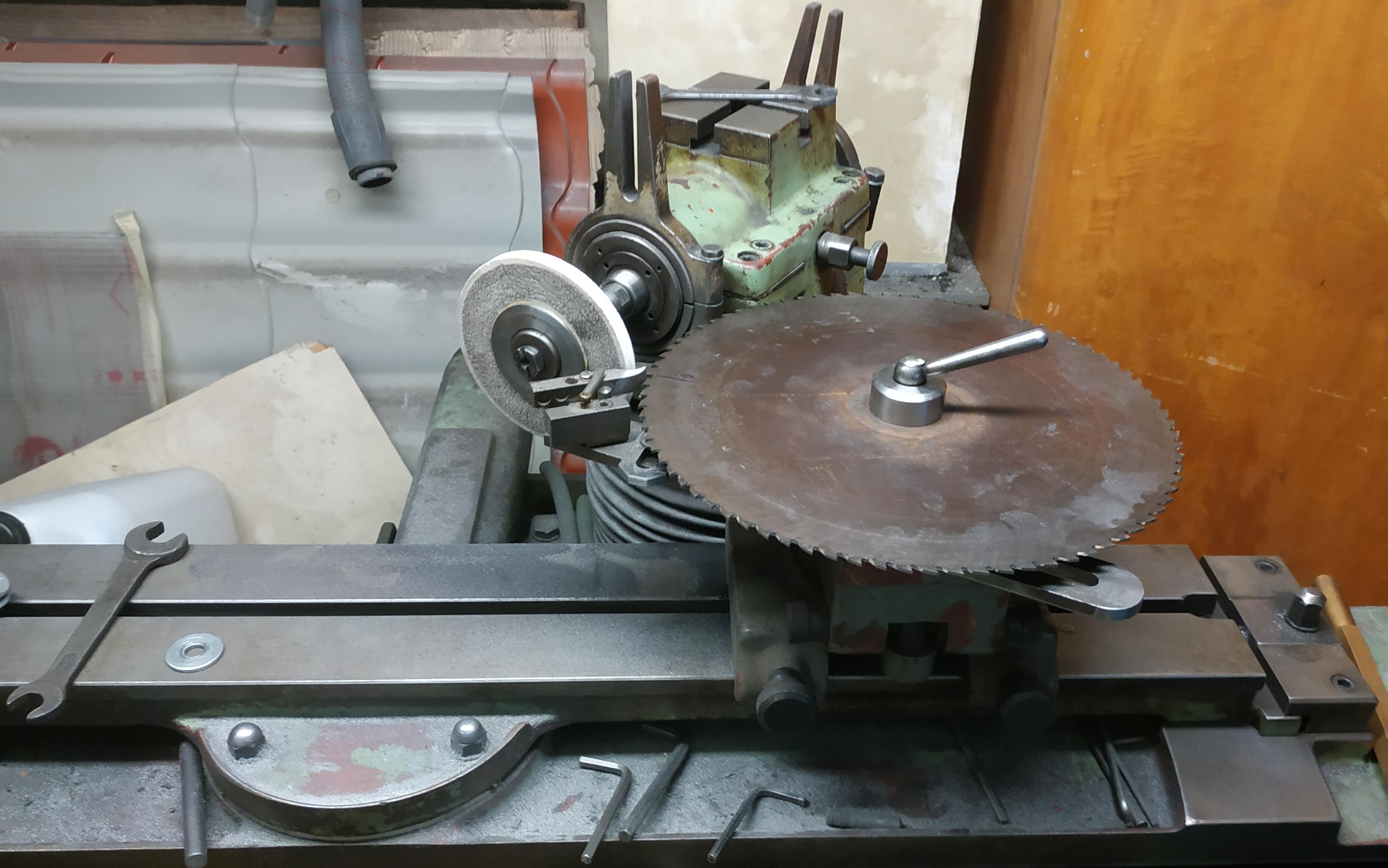

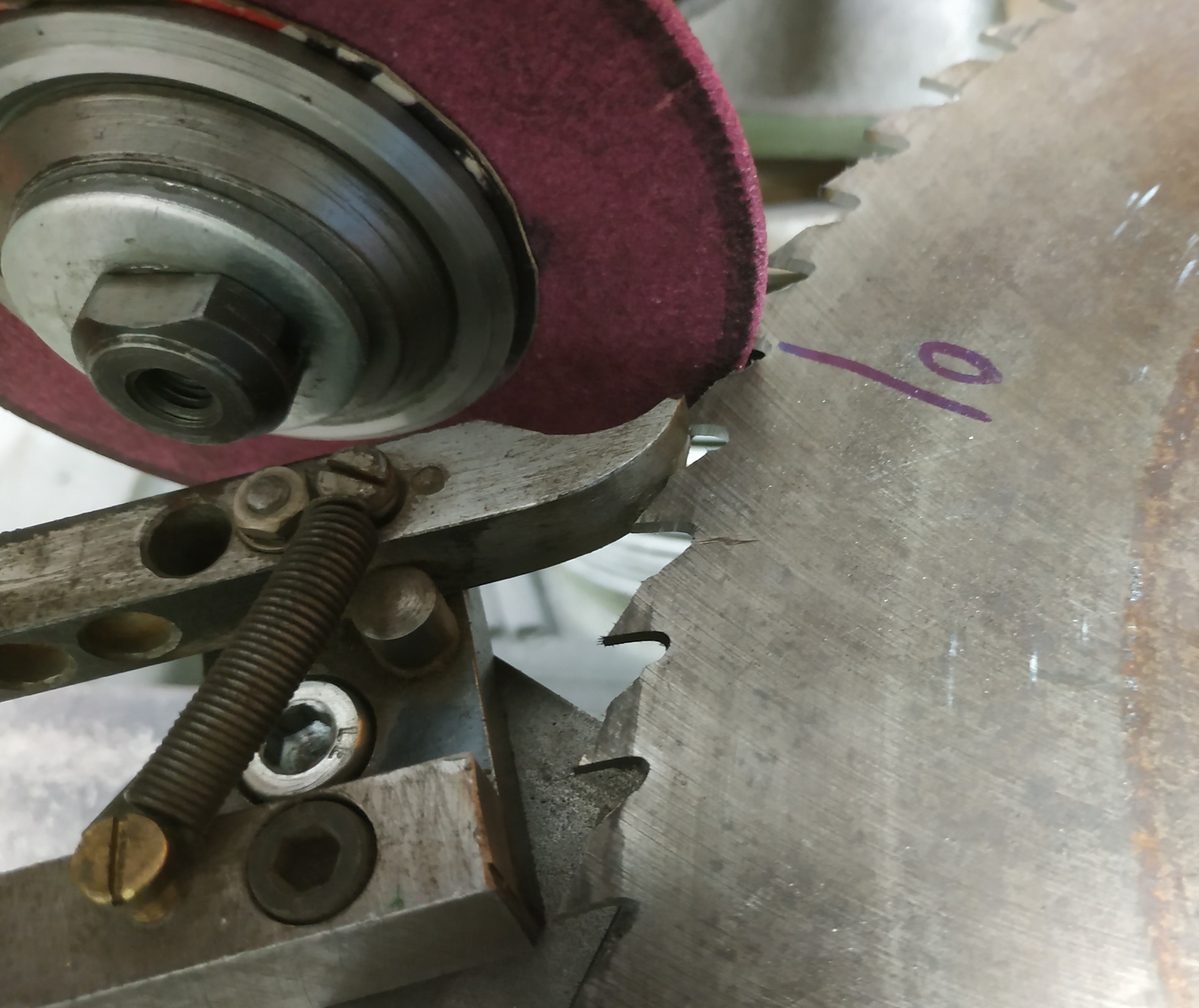

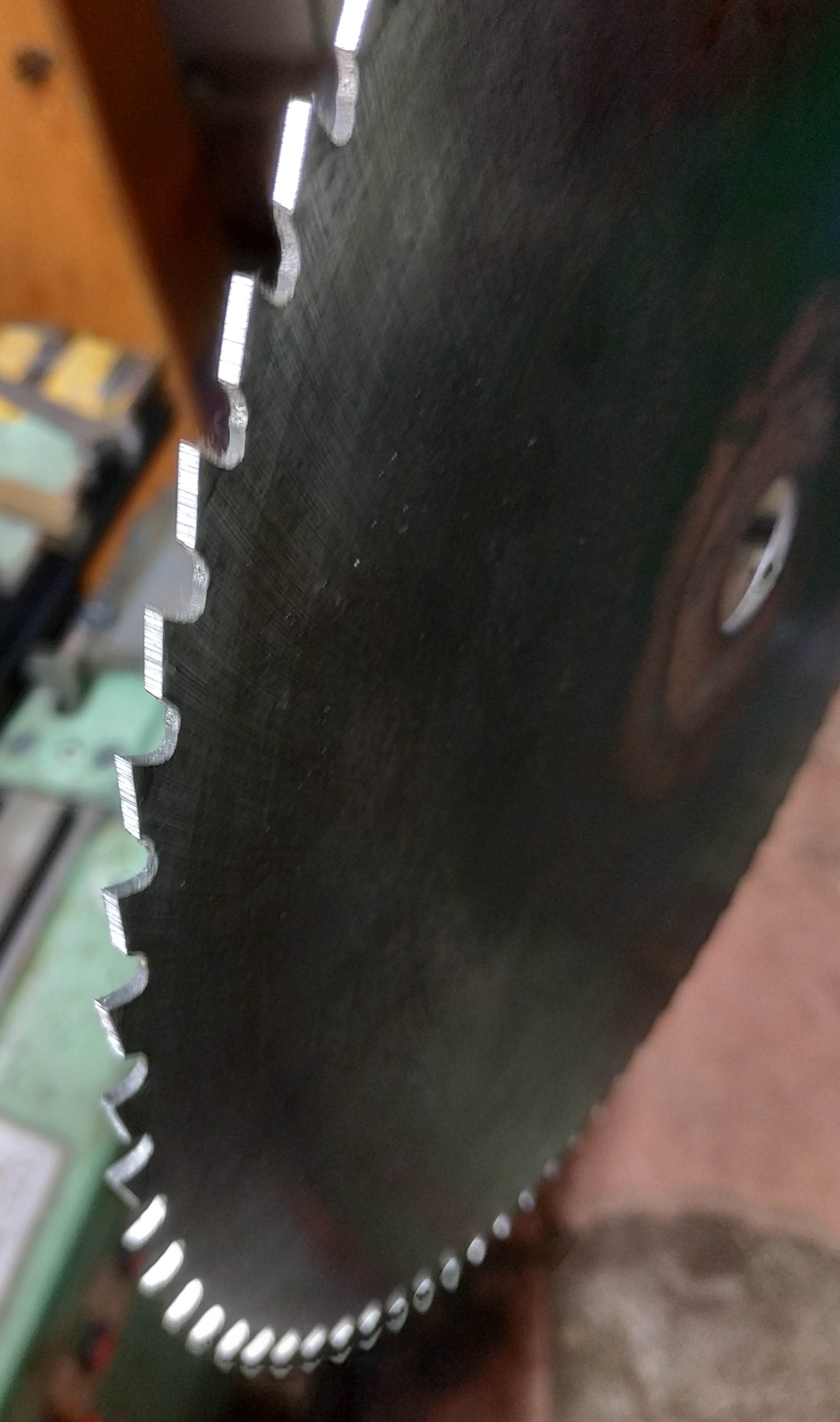

Tak oživím trochu téma ostření na bnce,
Topná sezona se rozjíždí a všecí řežů dřevo jak najatí....
sem si upravil trošku přípravek na broušení kotoučových fréz a teď se na něm se dají brousit krásně pilové kotouče na dřevo jak hss tak i sk(samozřejmě dia kotoučem) de to celkem rychle.
Pro mě trochu šok z dír na kotoučích průměry například 22,57mm, 22,30mm, 22,75mm no takový vůle sem byl trošku vystrašený z toho co to udělá na výbrusu ale ono se to přes tu řechtačku a tlak ruky vymezuje částečně samo, po nabroušení šřaňk a test dopadl překvapivě dobře spokojený :D
Jelikoš někdo kotuč prohluboval i flaxů, bylo potřeba trošku srovnat i zuby z čela.
hrubost kotouče něco kolem 40.
Otázka na zkušenější:
brousí se pokaždé čelo a hřbet břitů jebo čelo jen občas podle potřeby?
fotku přípravku dám později.
