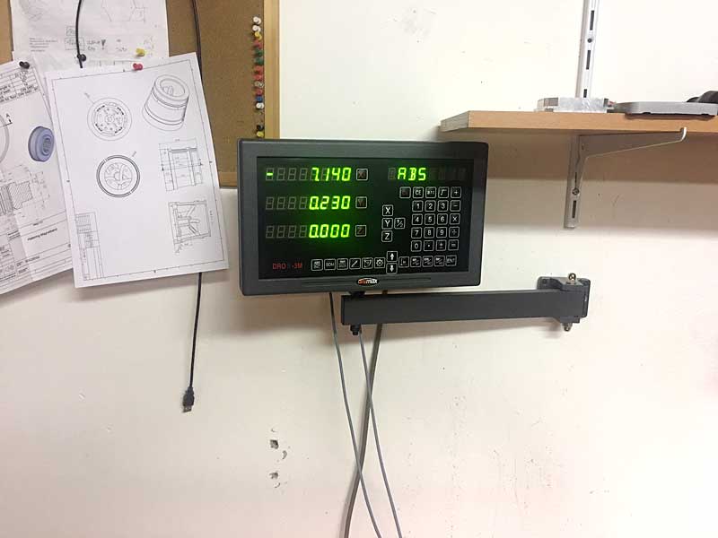

Jenom pro informaci. Pásky i snímače chodí jak z praku. A takhle to vypadá instalované na MN80.
Tady není co dodávat, klasický displej z Unimaxu.

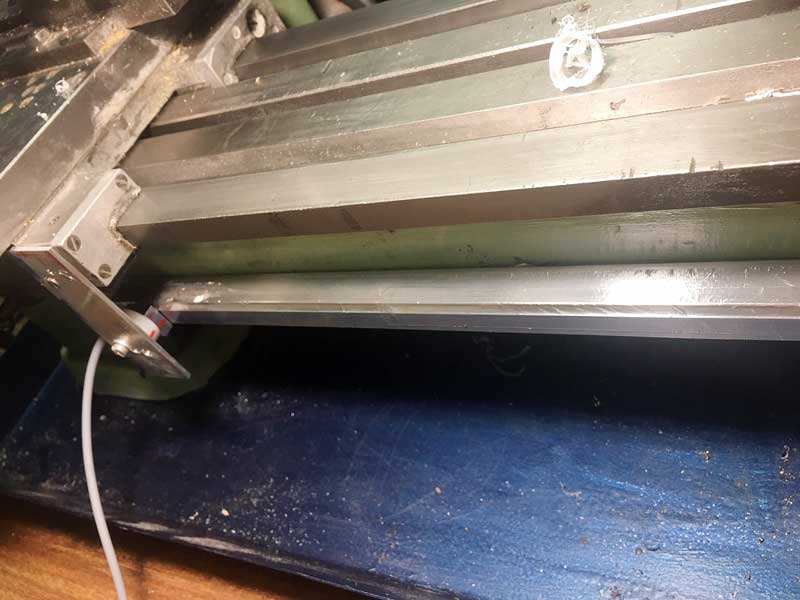

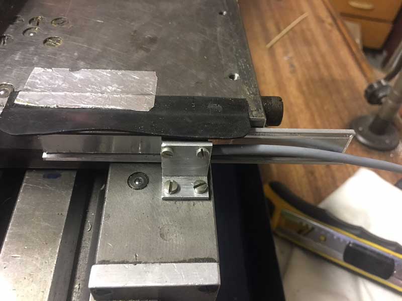

Tady jsem si trochu pohrál, pásek je nalepený na frézované osazené liště, aby do něho nemohl narazit koník. Celé je to zakrytované 1mm gumou, aby se nezadělal šponama. Zadní guma je odstraněná pro focení.
Jako základ jsem použil hliníkový jekl 15x15mm, který je přišroubovaný k tělu soustruhu. Problém vzniknul při nastavování snímače, protože odlitek není rovný a vzdálenost snímače se měnila o cca 0,6mm. Musel jsem tedy pásek odlepit, vypodložit a opět pásek vrátit. Místo nerezové ochranné pásky používám silnou hliníkovou samolepku. Funguje stejně jako nerez, ale zakrytuje pásek i z boků.
Tím mé snažení zkončilo, protože mě chytly záda a celé vánoce jsem proflákal. Ale už mi chybí to jen finalizovat, uklidit kabely a šoupnout soustruh na své místo a samozřejmě nastavit rozlišení jednotky podle pásku.

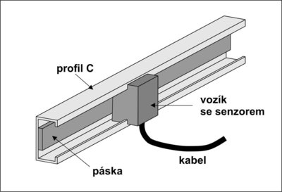

Jedna z hobby variant provedení kompletního snímače z duralového profilu C a vozíku z plastu POM, do kterého je zabudován samotný snímač:
