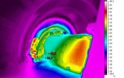

V podstatě máš pravdu. O termografii ve stavebnictví moc nevím - jsem strojař. Respektive vím tolik, že si uvědomuji kolik toho vlastně nevím
Proti doporučení nic nemám - pro zajímavost si zkouknout barák není špatný - jen jsem chtěl upozornit (z vlastní zkušenosti) že můžete nafotit úniky který ve skutečnosti únikama nejsou.
Třeba viz. tvé fotky - ten rantl zdiva nad oknem (nevím jak se té ploše říká - prostě té "naproti" parapetu). Myslíte, že je teplejší (tyrkysově modrá) než stěna která je k fotografofi kolmo (fialová)? Barva se změní přesně na hraně - přitom ta zeď (zdivo) už kus od hrany musí mít teplotu stejnou.
Jo myslím že fa. Albhorn (zástupce Fluke) nějaké termokamery (z obyč = levných řad) i půjčuje.

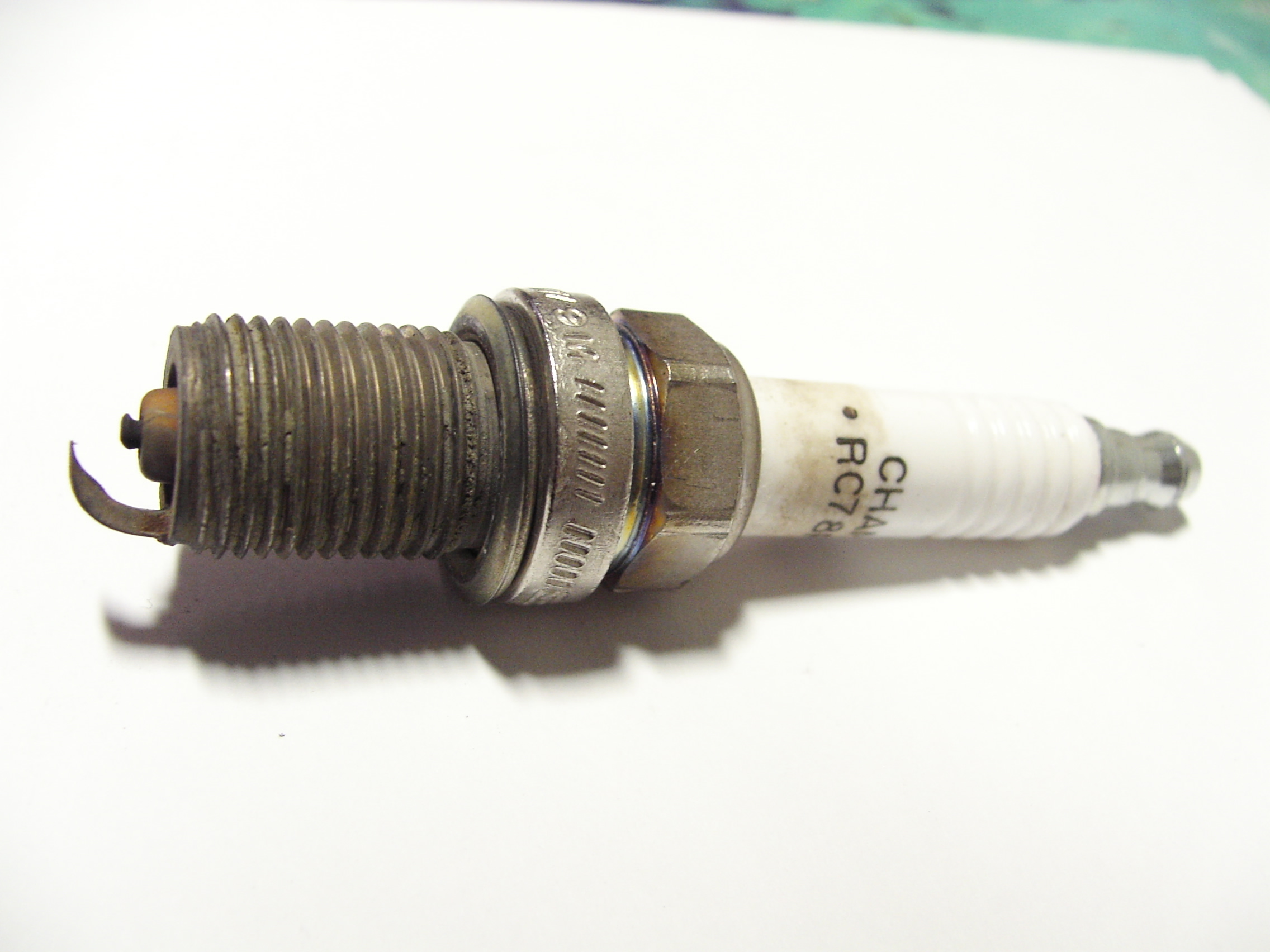

takový jsem měl svíčky u jednoho auta po ujetí asi 5ti kilometrů,
stačilo mít trochu chudší směs a větší přeplnování. vyřešily to platinové svíčky NGK.

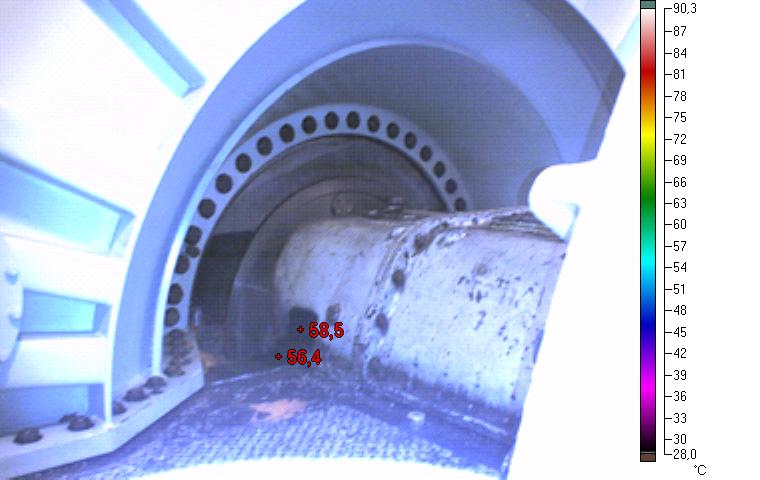

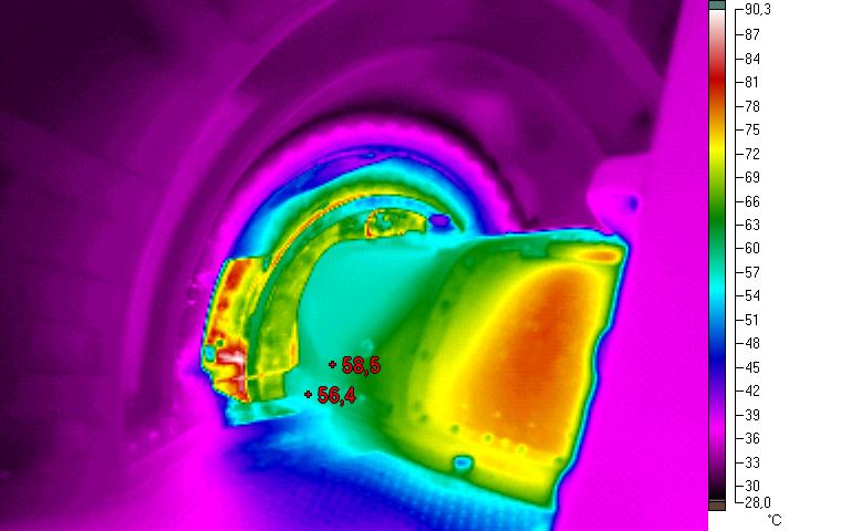

Pro zajímavost pro Magiho: Prosincový termogram toho co se točí nad tím kondenzátoremmagi píše:Vyhrabal jsem doma 11 let starou VHS kazetu se záznamem části první etapy prací na výměně kondenzátorů na jaderné elektrárně Dukovany v roce 1999.

To málo zásad co o termografii budov vím (jak jsem psal dělám ve strojařině/energetice a občas musím něco vyfotit i termokamerou - na strojovně si dávám bacha na jiný zásady, něž když se z venku fotí barák) jsem odposlouchal od Ing. Jiří Svoboda - TMV SS (Flir), Vicente Ribeiro - Fluke atd. jako např. Ing. Jaroslav Němec - Albhorn (Fluke) což jsou pánové u kterých není pochyb, že VÍ O ČEM MLUVÍ.
Kdo bude mít kameru doma a bude kontrolovat izolaci baráku tak doporučuji kameru taky využít na el. rozvod (hlavně u starších baráků) konkrétně tedy na zásuvky. Stačí jí vyfotit prázdnou a pak se zapojeným třeba přenosným vařičem nebo něčím co žere (po nějakej časovej prodlevě a vařič samozřejmě dostatečně daleko aby neovlivňoval stěnu) - občas na vás vybafne nějaká zahřátá (což znamená přechodovej odpor a potenciální zdroj požáru pokud by se zvednul proud). Tenhle trik skoro nikdo, kdo má pujčenou kameru nedělá (všichni čumí na okna
) - Mě se v paneláku před x lety, kde byl rozvod v hlíně 2 zásuvky regulerně seškvařili. Správně by měla být focená věc zatížená na 60% max. proudu (zásuvky jsou na 10A), ale mám vyzkoušeno, že ta přenosná plotínka na odhalení přechodovýho odporu a tedy zahřátí stačí.
