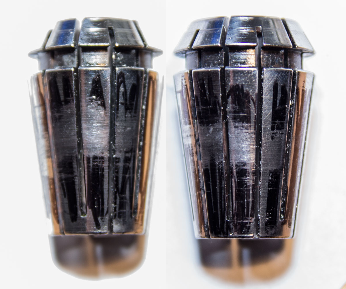

Tak vše je kvalitní a relativně přesné - kleština, matice, nástroj.
Přesto to pořád lítá, a navíc hřídel mimo vnitřek sedí taky pod setinu.
Nezbývá než na ni šáhnout. Navíc takto vypadá přesná kleština s lihovým fixem protočená rukou ve vřeteni. Jsou to dvě strany kde je otisk, na bočních vždy dva pruhy bez otisku.
Netočil jsem dokola, jen zatlačit, +/- 1mm sem tam.

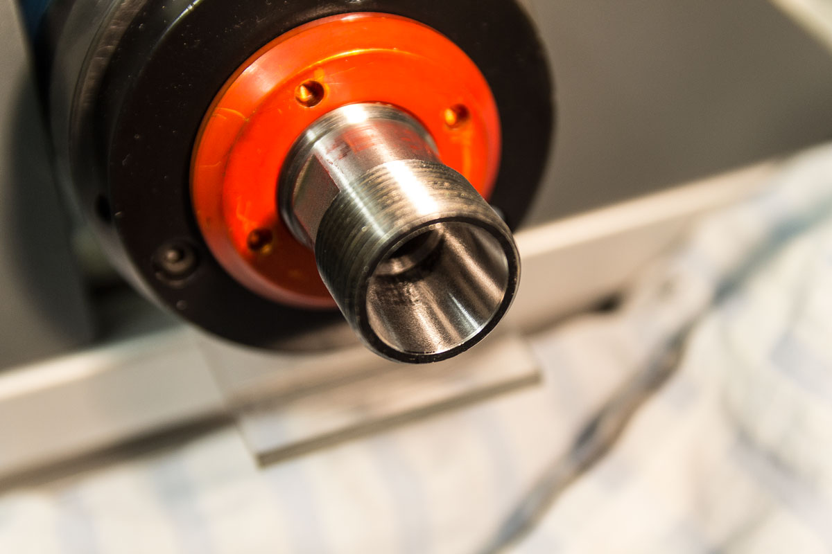

Po proměření jsem zjistil že 8mm kulatina ve vzdálenosti 50mm háže +/- 0,085mm - absolutně nepoužitelné
http://youtu.be/1CJwV0frhos

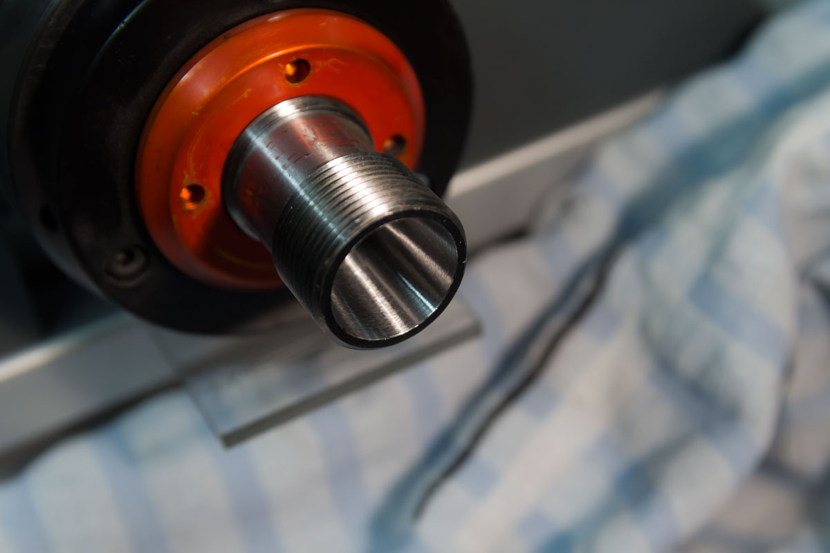

Takto vypadá vnitřek po lehlém líznutí - je to hrůza Po přebroušení Vypadá vnitřek čistě a hladce
Házení se vylepšilo na:
+/- 0,005mm pri 50mm od vřetene http://youtu.be/eHOF2xJ42n8
+/- 0,0005mm při 10mm od vřetene http://youtu.be/I3oBABhxkT4
No a 120mm daleko to háže +/- 0,012mm

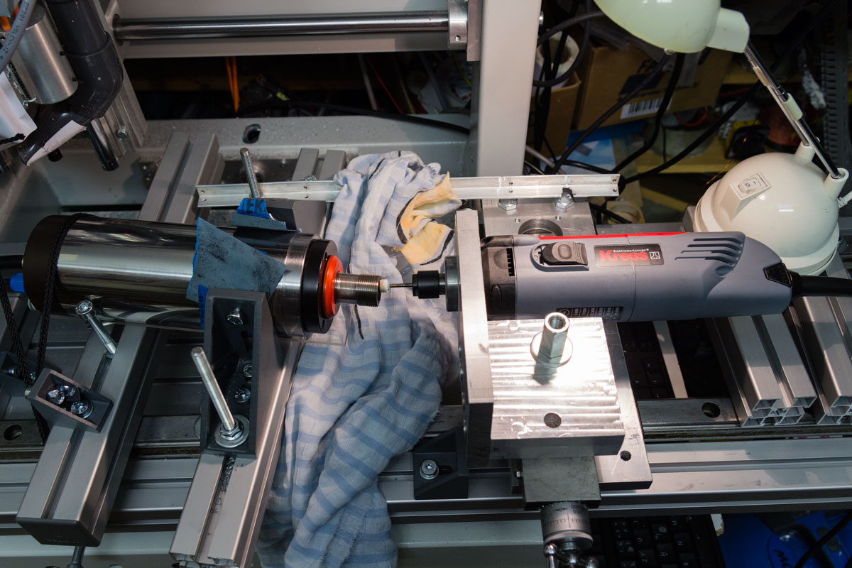

Postup broušení byl následující:
Původní záměr dělat to na soustruhu nebyl možný, vůle v loži číňana by to neumožnila.
Udělal jsem provizorní rám z Al profilů na něj hodil dvě vedení THK30 a dva vozíky.
Ty jsem spojil Al deskou 15mm. Na desku našrouboval posuv ze soustruhu a hodně dotáhl aby neměl vůle a šel ztuha. Držák vřetene byl už hotov dříve.
Čínské vřeteno jsem upevnil na Al profil a pak jsem podkládáním dostavil výšku na střed. Kontrola probíhala tak že v KRESSu byla 4mm broušená kulatinka a v číně prázdná kleština. Dokud nebylo možné zajet lineárním vedením s KRESSEm krásně do kleštiny v číně aniž by to někde zadrhlo upravoval jsem výšku.

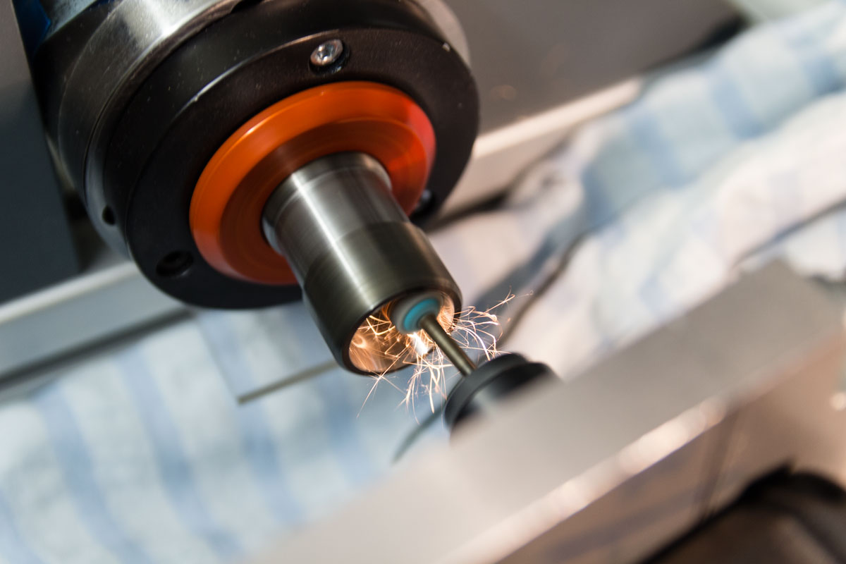

Až byly osy v ose, musel jsem naklonit číňana kvůli kuželu. Do KRESSe jsem upnul malou na konci šiřší frézu na T drážky a v kleštině číňana udělal polochu fixkou.
Dokud to nedělalo jasnou stopu v celé délce s minimálním dotykem doklepával jsem ůhel. Čínské vřeteno jsem přidělal jak to šlo, zadek jsem jen přitlačil provázkem aby se neměl snahu zvedat. Sice to pocitově bylo tuhé, ale když jsem dal na vřeteno hodinky tak se po zatlačení na konec vřetene hýbal předek o nějaké stovky (proto ten provázek). Jakmile jsem vše ustavil a tuhost byla taková že pouhý posuv vozíku na vedení s tím necvičil tak jsem začal brousit.
Přidával jsem nepatrně a vždy pomalu jezdil sem a tam dokud se jiskření skoro nevytratilo, pak jsem teprve přidal znovu.
A ještě na konec, brusné tělísko jsem nejdříve orovnal tak že jsem orovnávací kámen nabastlil na pevno a jezdil kolem něho a přidával úběr.
