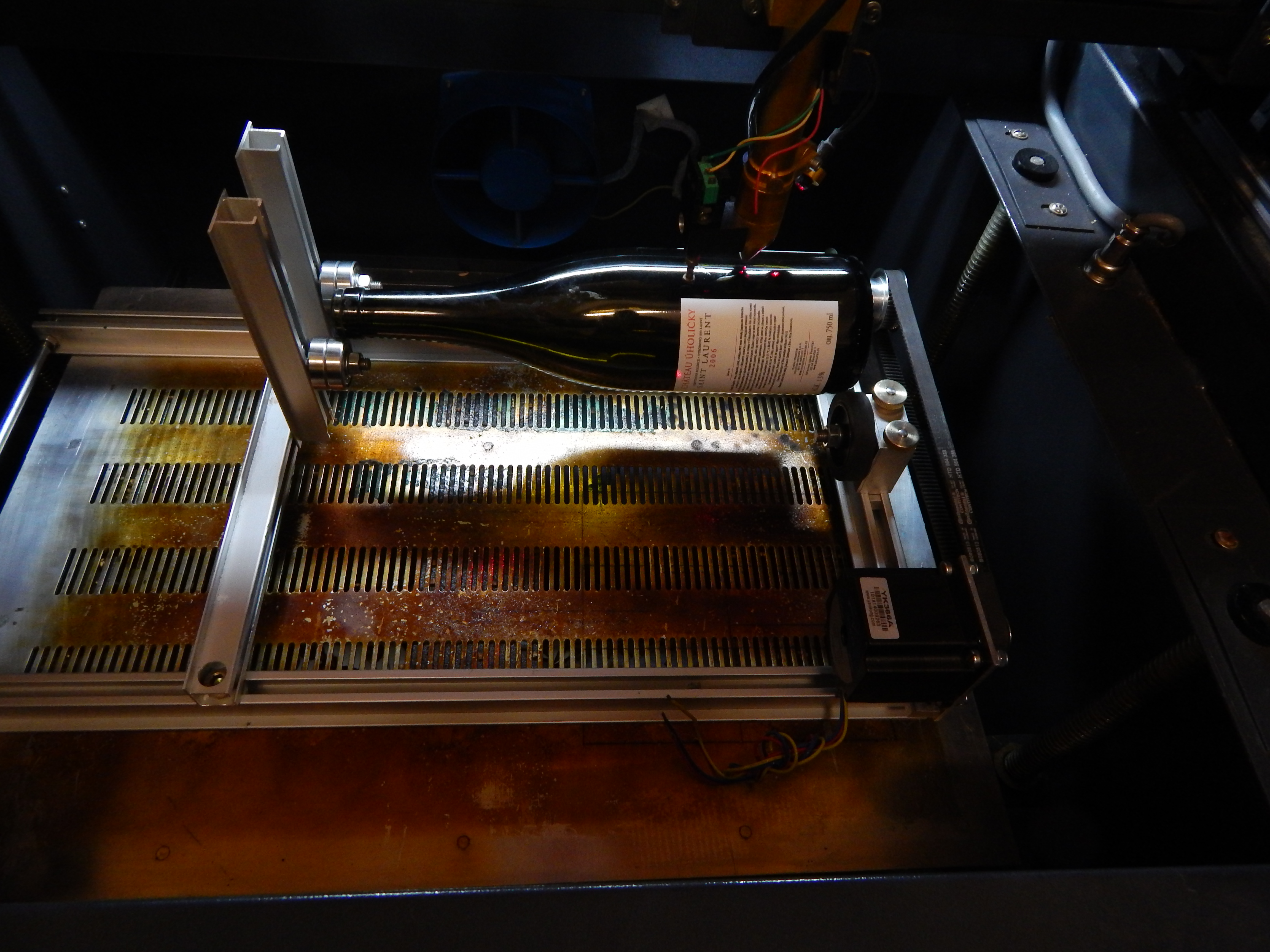

Když jsme u čištění, čím čistíte to zakouření roštu a mechaniky?
Občas si zašpiním výrobek o ten lepiví sajrajt.

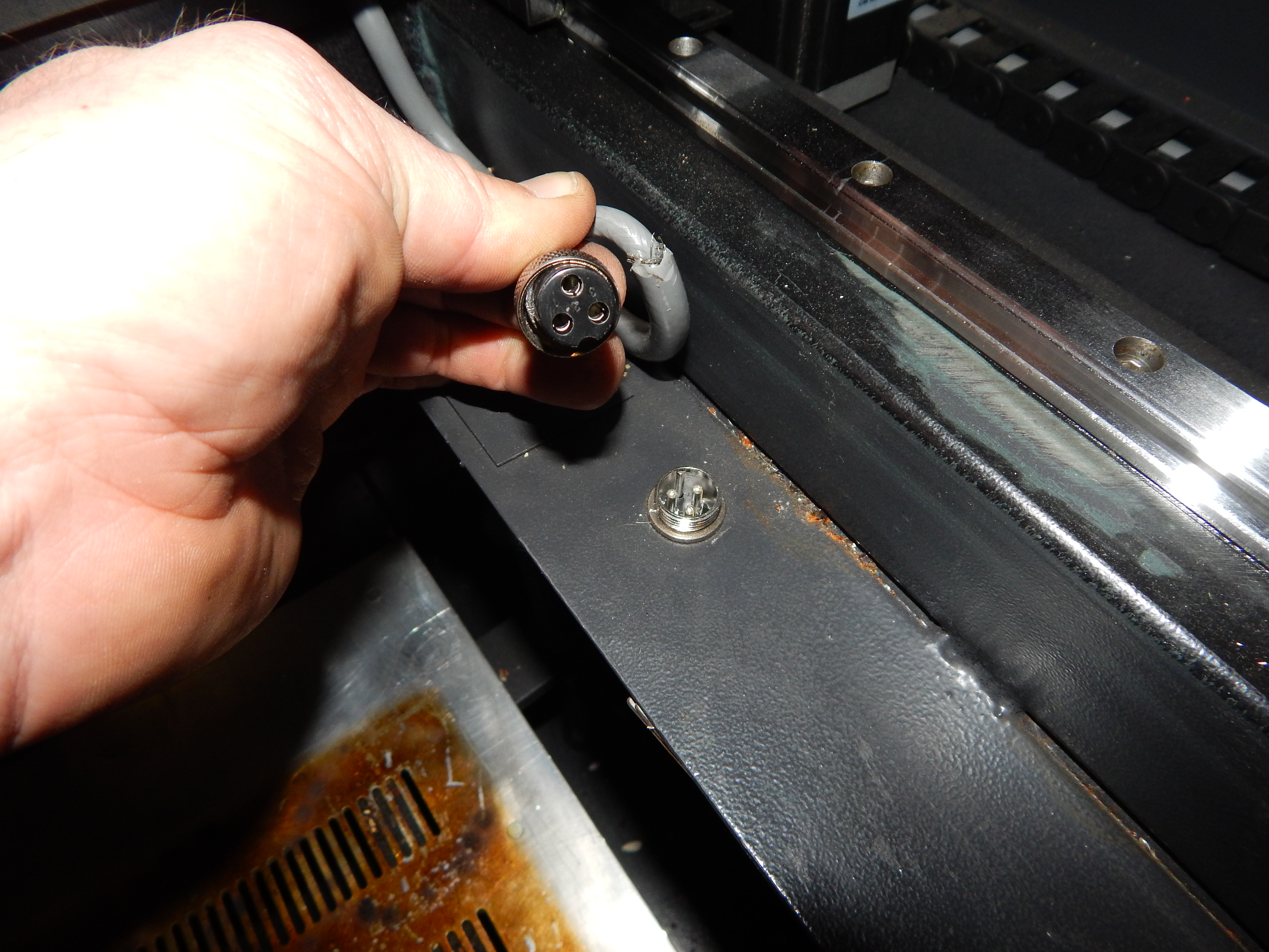

Dobrý den,
dovolil jsem si tady zveřejnit můj výtvor.
Bohužel nemohu napsat jak funguje, schoval jsem si v dílně konektor abych ho neztratil a už dva dny ho nemohu najít.
Může mně někdo říct co je to za konektor a kde se dá koupit?
Děkuji,
Mirek-Gravos
Příspěvky: 717
Registrován: 9. 1. 2008, 11:39
Bydliště: Veleň
15. 4. 2015, 9:56
Není to tenhle ? http://www.gme.cz/mic333-p899-184" onclick="window.open(this.href);return false;
