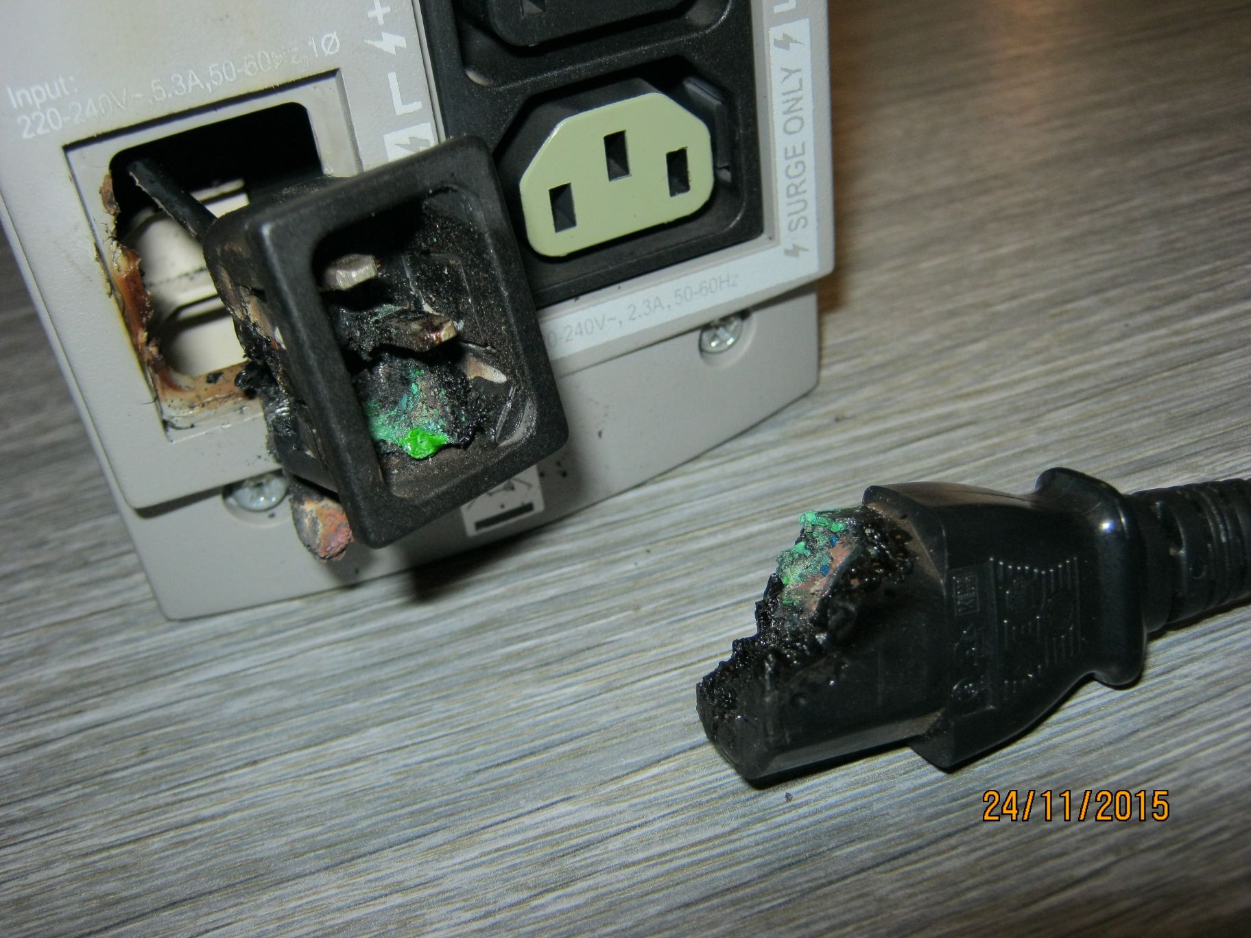

A máme tu opět téma odpor .
Tentokrát přechodový jež způsobí oteplení ,kontakty přestávají být pružné a kolečko se uzavírá dalším stoupnutím teploty až k roztavení ...
Prvotní příčina bývá nedodržení technologické kázně při kontaktování a záměna za méně kvalitní materiál na pružiny .
Místo beriliového bronzu jen fosforbronz-respektive jen mosaz ...
Roztočte kola výroby ... nic nesmí vydržet déle než do konce záruky .
Jde přece o obchod se šmejdem .

Ty ono to 12 let fungovalo v pohodě, samozřejmě že UPSka už je od té doby minimálně 3tí kus, ovšem kabel byl původní.pavlaxy píše:A máme tu opět téma odpor .
Tady spíš hraje zásadní roli oxidace měděných slitin vlivem čpavkových výparů, umístění je rozvaděč na ČOV.

To máš pravdu synergie působení nepříznivých vlivů je z okolí chemiček známá .
Venkovní telefonní vedení muselo mít silnější a kvalitnější vodiče -bronzové ,měď prostě odcházela rychle a náklady na výměny převýšily cenu kvalitních .
UPSky jsou spotřební materiál nic nevydrží a mají v podstatě cenu akumulátorů v nich obsažených .
