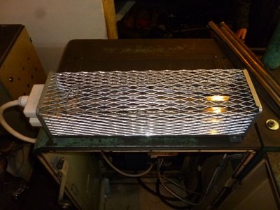

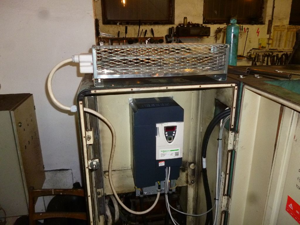

brzdný odpor namontován, funkce téměř dokonalá https://www.youtube.com/watch?v=BlHwIQL ... e=youtu.be" onclick="window.open(this.href);return false;
Ramp Up: 2sec
Ramp Down: 1,5sec (při 1sec to při zařazeném kvaltu č.5 a 50Hz při brždění vypadávalo na OverBreak)
Natáčeno při kvaltu č.4
p.mus
Příspěvky: 169
Registrován: 15. 1. 2007, 6:54
Bydliště: vysočina
27. 11. 2015, 10:11
brzdí pěkně, ale s povolenou bez obrobku bych nto nezkoušel, dokáže to vyházet čelisti.
magi
Příspěvky: 2741
Bydliště: Třebíč
27. 11. 2015, 10:29
p.mus píše:brzdí pěkně, ale s povolenou bez obrobku bych nto nezkoušel, dokáže to vyházet čelisti.
To jsem mu říkal taky, však taky celou dobu zkoušení stojím mimo "dálnici" :D

To je zatím těžko říct, záleží na četnosti brzdění za určitý časový úsek.
Když jsme to zkusili cca 20 x do minuty tak je přes mřížku lehce cítit oteplení těles, ale do červena to rozhodně nebylo :D

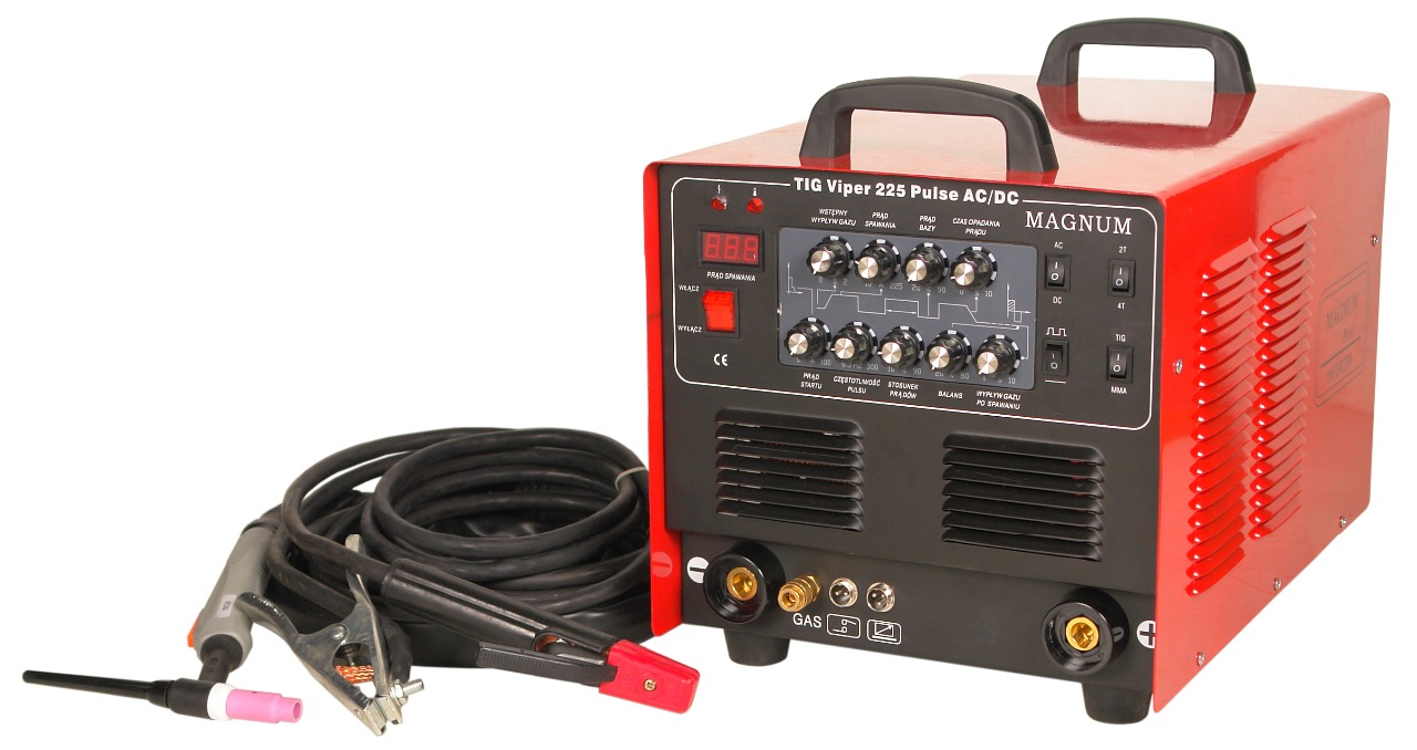

Takže to s tou svářečkou uděláme takto http://elektrospaw.webnode.cz/products/ ... 0-v-dph-0/" onclick="window.open(this.href);return false;

Nebude už to trochu moc na 1f napájení 230V?

Dělá se to tak, chce to 2,5mm přívod a tvrdý jistič. TIG 315 AC/DC už je 3 fázová

hlavne vyrazi i C25 jistice
chce to vylepsit softstart

Já bych se toho nebál, v zadní dílně (kde bude bydlet) jsou šroubovací pojisky E27 - tak dáme pojistku se šnekem musí to fungovat.

zašroubuj do pojistky jistič ,mám novější s paměťma a dalšíma blbůstkama a shodilo to 16c při prvním zapnutí po nahození už v pořádku, tak asi kondíky moc papaj když jsou dlouho bez proudu.
mám to šoupnutý na redukci 3f 25c bez problemů.
