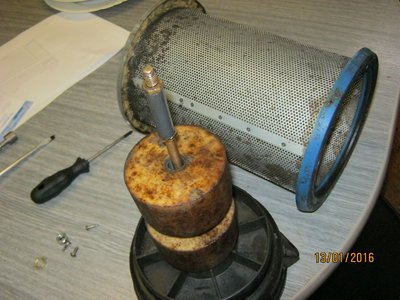

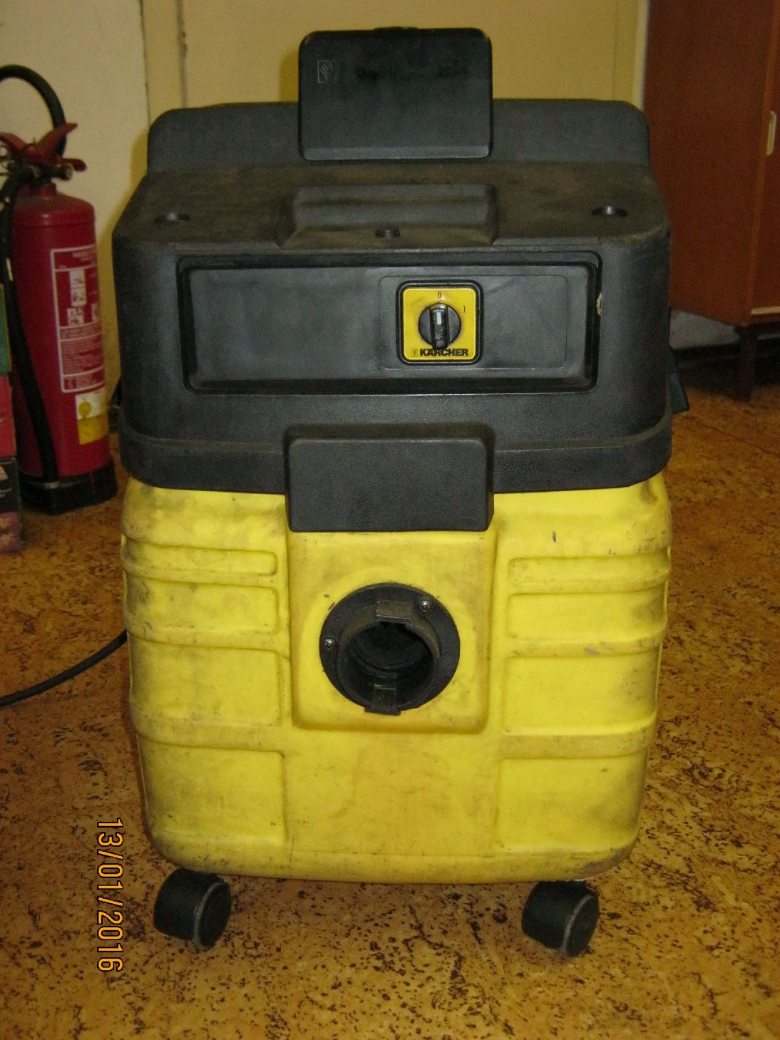

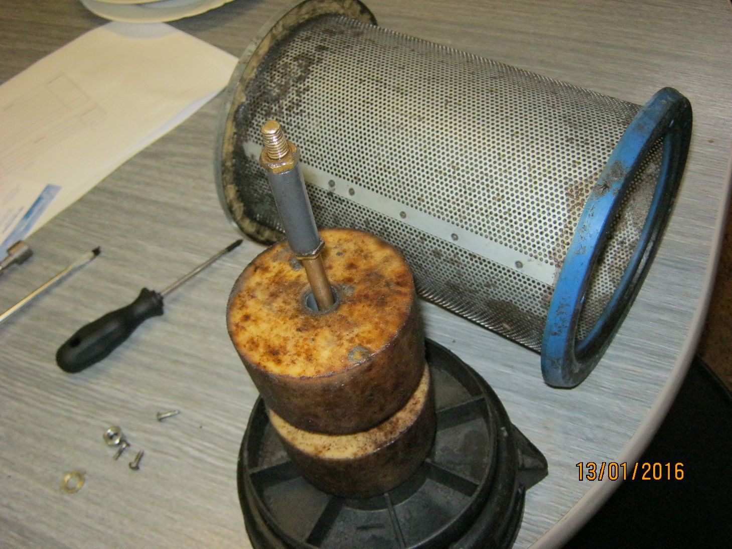

Mám takovej poťouchlej dotaz:
Zkoušel někdo v průmyslovém vysavači nahradit originál filtr filtrem autařským?
Sehnal jsem krásnej vysavač od Karcheru, ale není v něm filtr jen mřížka pro vysávání vody.
Co by tam tak nějak rozměry pasovalo je http://catalog.mann-filter.com/EU/cze/c ... 2022%20224" onclick="window.open(this.href);return false;
Příspěvky: 7185
13. 1. 2016, 12:50
já v karchroj používám filtr že šáde 120 a není problém
pavlaxy
Příspěvky: 1885
13. 1. 2016, 1:08
Měla jsem udělaný "předfiltr" z obrovského filtru z nějakého průmyslového motoru Caterpilar .
Dala jsem to do velkého barelu a filtr měl průměr cca 300mm a délku 500mm .
Inspirace byla odsávání na prach v truhlárně a vysavač byl vlastně jen zdroj podtlaku .
Barel měl velké víko a postavený byl právě na víku ,filtr přilepený silikonem na dně(tedy vlastně nahoře že) a trubky také silikon .
Dobře se to vysypává když to má nožičky :mrgreen:
:D :P
Příspěvky: 7185
13. 1. 2016, 2:43
ale možná tělevněji výjde nějaký z těchto : http://www.zbozi.cz/hledani/?q=filtr%20 ... tent=lista" onclick="window.open(this.href);return false;
4rest
Příspěvky: 599
13. 1. 2016, 3:12
Fungovat to bude, jen si dej pozor aby se nerozmočil, mám DS 5800 s vodní vypírkou na odsávání grafitového prachu a když o něj náhodou zavadím a ta voda tam začne moc šplouchat, tak to levný kabinový filtr od Framu nedal a rozmočil se. Na druhou stranu se není čemu divit Karcher 980Kč, Fram 67Kč, to se to někde projevit musí.
