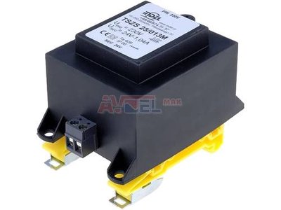

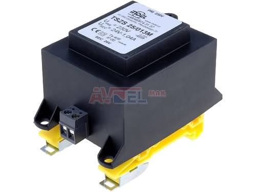

Co neco takoveho http://www.c-n-c.cz/download/file.php?i ... &mode=view" onclick="window.open(this.href);return false; ? Tvuj tip TSZSW35/002M (+-) mam ve sleve v TME za 350,- bez DPH
magi
- Sponzor fora
- Příspěvky: 2741
- Bydliště: Třebíč
Vyřešeno, už je tam spínanej zdroj.

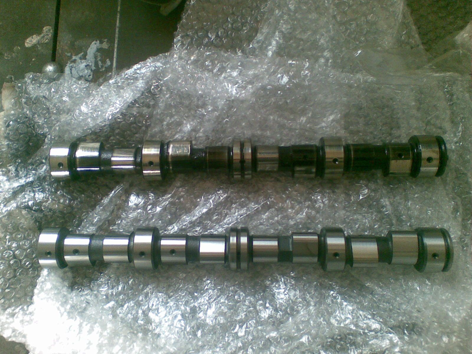

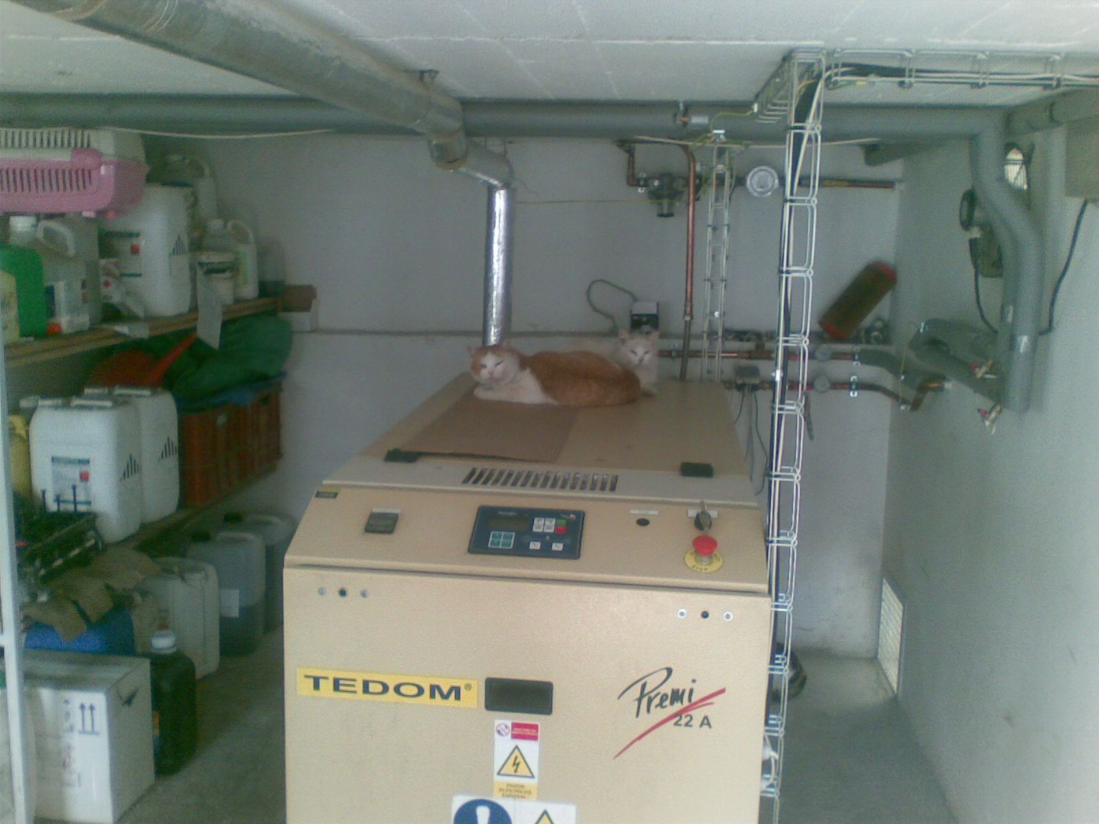

co ta vačice
používals longLife olej?
to už je lepší sádlo ale včas měnit.
magi
- Sponzor fora
- Příspěvky: 2741
- Bydliště: Třebíč
Ale hovno LongLife, Pegasus 705 s intervalem výměny 600mth.
Vačice byla škaredá už když se tam na jaře dávala, byla z vrakáče a nikdo pořádně nevěděl jestli to bude fungovat, tzn. nemělo smysl hned kupovat novou.

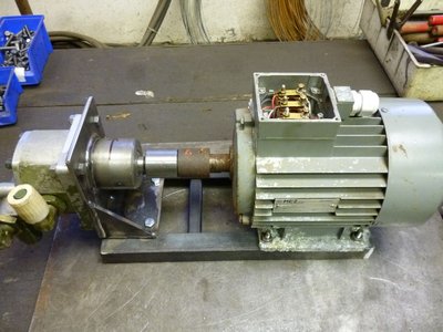

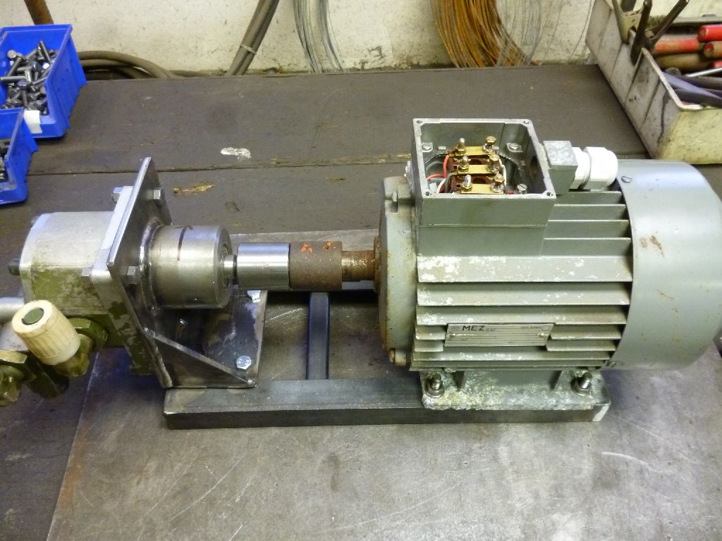

Výroba dopravního čerpadla na olej. Rám je už po 3tí předělávaný a držák čerpadla 2x, protože se pořád nemůžu dopracovat k odpovídajícímu motoru.
Základní požadavek je že to musí běžet na 230V, s motorem 0,55kW by to na 3x400 běhalo pěkně.
Bohužel při přepojení na 1x230 s kondenzátorem to běží pouze na prázdno, jak do čerpadla vletí olej tak se to neutáhne.
Zítra další pokus s motorem 1,5kW a to by už kua bylo aby to nejelo. Štve mě že to bude už dost těžké na přenášení.
Fakt je že podle chytrých knih při provozu motoru na 1x230 je výkon cca o 1/3 nižší a rozběhový moment je na 50%.

No konečně ...
že něco také tvoříš ..
taková přestávka je až s podivem ..

Prostě to holt bude trojfázové, nedá se svítit. Zatím nemám vhodný motor. Už X let razím teorii že jedna fáze patří do lampy a ne do motoru, ale toto je mobilní čerpadlo - tzn. ta jedna fáze by byla na místě.
Dle jakýchsi starých tabulek z MEZ Mohelnice je motor 1,5kW 1410ot. pro jednofázový provoz s kondenzátorem nepoužitelný (nevhodný počet drážek rotoru).
O čemž jsem se konečně v praxi přesvědčil sám - pokud pominu dost těžkopádný rozběh, na prázdno to běží hezky, ale když do čerpadla vletí studený olej připomínající spíš marmeládu - v tu chvíli to stojí.
Jinak to ale čerpá moc hezky - cca 30litrů za 1,5min.
