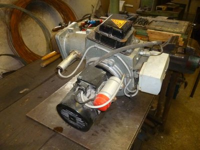

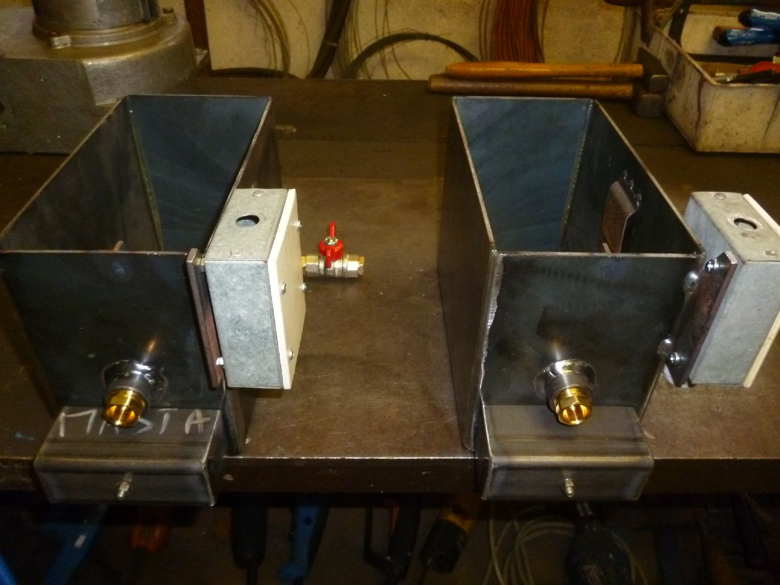

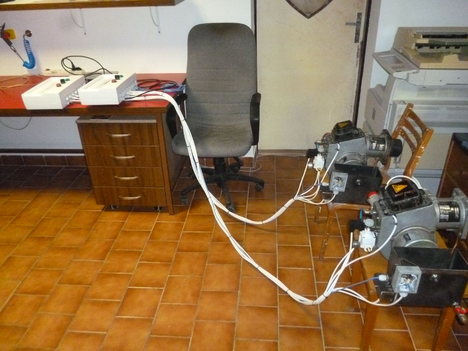

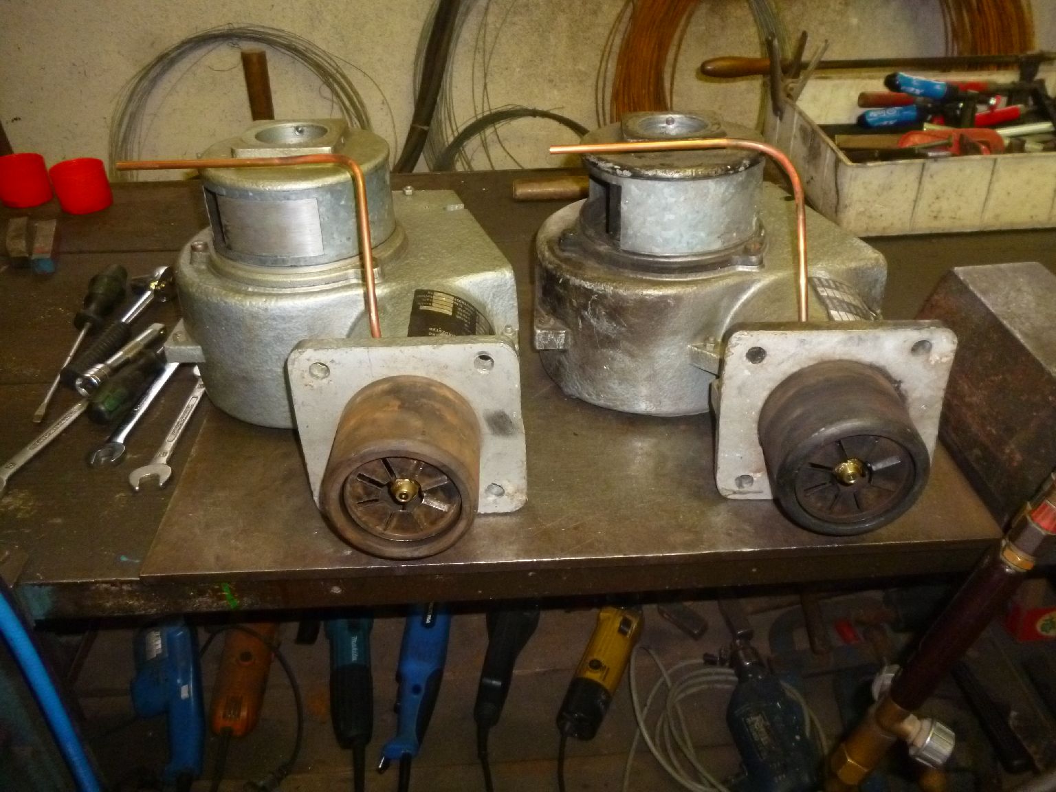

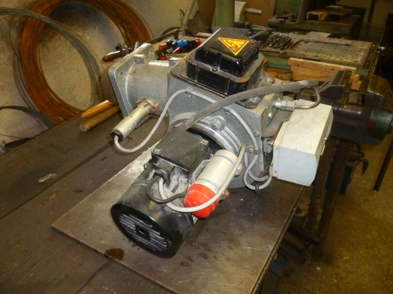

my se tady neflákáme :-)
sériovka jede ...
DwPetr
Příspěvky: 5243
13. 10. 2016, 10:19

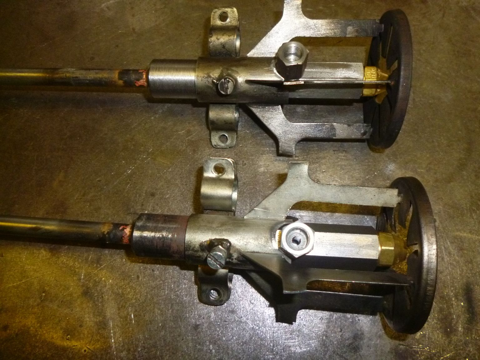

Nějak tam nevidim zapalování
magi
Příspěvky: 2737
Bydliště: Třebíč
13. 10. 2016, 10:22
DwPetr píše:Nějak tam nevidim zapalování
Elektrody jsou schované za vírníkem, sekundární vzduch z turbíny jiskru vyfoukne ven před trysku.
Má to výhodu že na elektrodách nenarůstá spálený bordel.

Tak to je teda pořádná jiskra :wink:
magi
Příspěvky: 2737
Bydliště: Třebíč
13. 10. 2016, 10:46
DwPetr píše:Tak to je teda pořádná jiskra :wink:
No při 25kV jistě :-)
Ale ještě se to bude lehce předělávat. Chce to úpravu na vírníku, posunout ho dozadu do cylindru a nádržku oleje nacpat blíž k turbíně aby se zkrátila trubka na olej.
DwPetr
Příspěvky: 5243
13. 10. 2016, 11:08
jako další vylepšení přívod do nádržky omotej kolem výstupu kde bude začínat větší teplo od plamene, ušetříš dohřívání při dopouštění :wink:

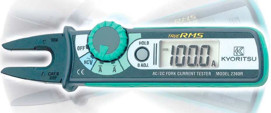

Má někdo tady tenhle vidlicový "klešták" ? Zkušenosti?
fofo
Příspěvky: 187
Registrován: 4. 2. 2015, 3:21
30. 10. 2016, 9:27
Osobne pouzivam prudove klieste v kombinacii s osciloskopom a som max. spokojny. Neviem v akom zariadeni s nimi chces merat tecuci prud, ale pomocou pamatoveho osciloskopu sa da priebeh prudu lepsie a prehladnejsie analyzovat. Kdezo na ciselnom displeji ti iba na okamih (samozrejme v zavyslosti od meraneho priebehu signalu) zobrazi hodnotu a kym sa zdohadas tak je uz po vsetkom. Cize v tom ma pamatovy osciloskop obrovsku vyhodu. No a po pripojeni k obycajnemu multimetru z nich mas klasicke prudove klieste.

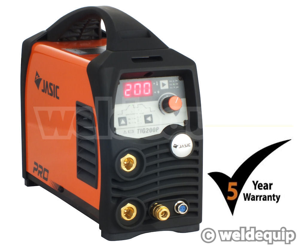

Jaký je názor na tenhle invertor (AC/DC)
Uvažuju o koupi.
SO 545
Příspěvky: 722
Registrován: 6. 1. 2013, 6:30
14. 11. 2016, 8:22
Podla toho co a kde chces prevazne zvarat.
Tie stroje funguju. Na svarfore je o nich dost popisane.
Příspěvky: 5360
14. 11. 2016, 8:24
... jak rika predseda: http://www.svarforum.cz/forum/viewtopic.php?id=6613" onclick="window.open(this.href);return false;
magi
Příspěvky: 2737
Bydliště: Třebíč
14. 11. 2016, 8:24
SO 545 píše:Podla toho co a kde chces prevazne zvarat.
Po nejvíc v dílně na stole, občasně někde na montáži.
A zrovna tak po nejvíc nerez a černý a příležitostně dle potřeby aluminium (ovšem nikterak velké kusy, na to je tento stroj slabý).
Hades
Příspěvky: 1196
Bydliště: Praha; Mimoň
15. 11. 2016, 7:06
magi píše:Jaký je názor na tenhle invertor (AC/DC)
Uvažuju o koupi.
za mne ...
celkem dobrej mazlík, máme ho na dílně a už jsem si ho vyzkoušel. vaří se s tím fajn, ale MIG je MIG.... :D
