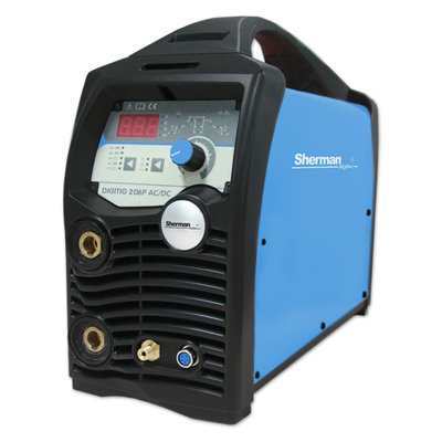

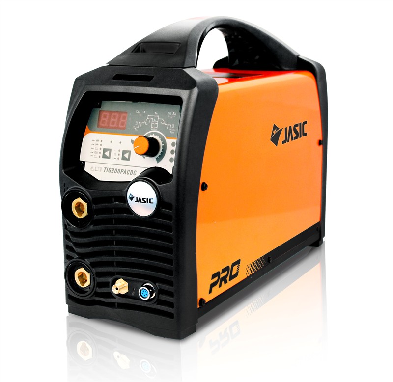

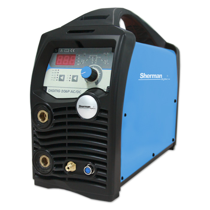

najdi 10 rozdílů :lol:
pořád jedna a ta samá čína
Tady by asi člověk musel koupit Fronius nebo Kemppi, ale to už jsme trochens jinde

magi píše:najdi 10 rozdílů :lol:
1: Barva. :-) (nejen) pro ženskou je to dost důležitý parametr! :-D
Čína okopíruje vše...i rychlost dodání České pošty...
