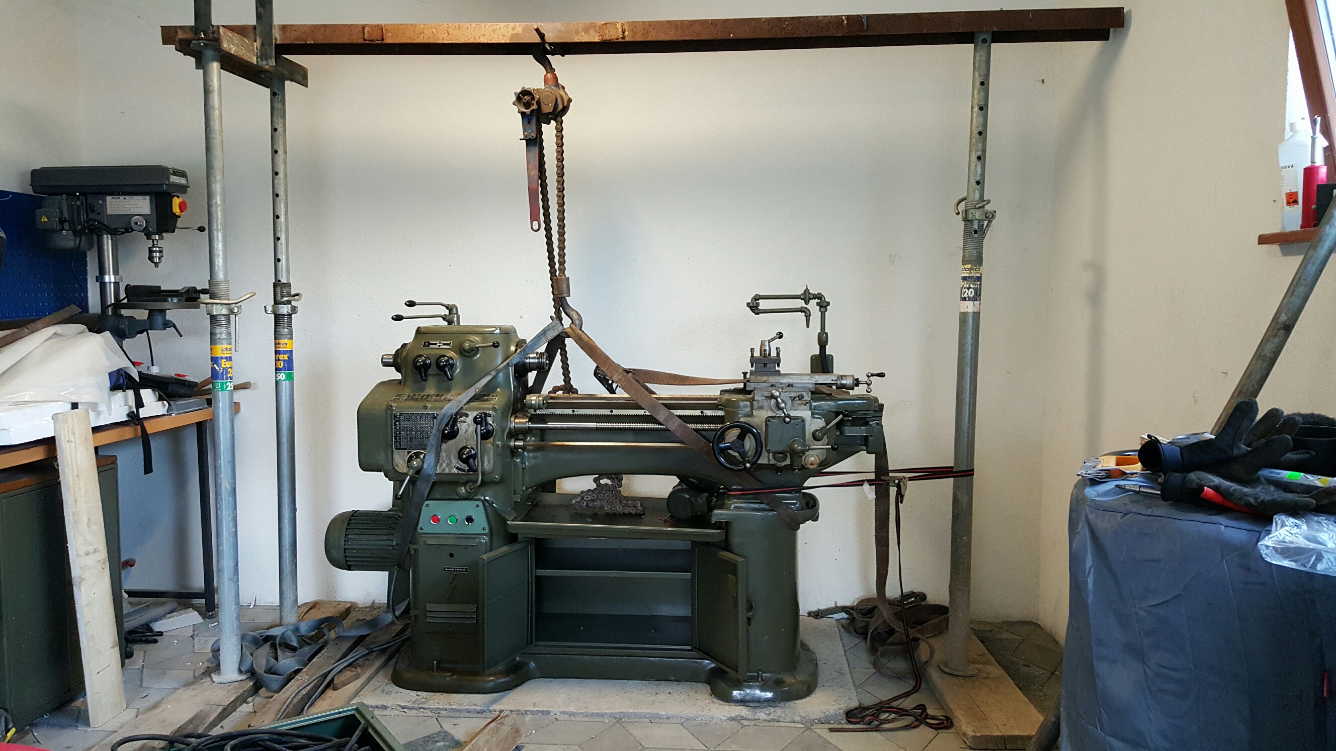

To je nádhera.Gratulace

Tak určitě všechno důkladně očistit od konzervace, za ty roky to bude už pěkně zatuhlé, myslím, že by nebylo od věci olejové náplně vyměnit. Pak pěkně polehoučku postupně rozbíhat vřeteno, je to i popsáno v manuálu - hlavně tam hned neprdnout maximální otáčky, kluzná ložiska nejsou ještě zaběhlá tak aby sis je hned na začátku nez.urvil. No jinak máš tedy parádní kousek :roll: :roll: :roll: kolik jsi za něj dal? pokud to tedy není "přísně tajné"

myslim ze som mal stastie a kupil som vlastne komplet vybavenu a novu V3S PAD II III za 9900 eur. takze teraz mam vybavenu dielnicku tymito strojmi. take nasinky sa teraz uz ani nedaju kupit:) je to stara poctiva praca.
A nemam tam teda dat olej B2 preplachovaci ako prvy? rovno tam supnem nove oleje?

dnes som sa konecne dockal pokial vyzrie poctivý 2,5 tonový betonovy základ. je v nom zabetonovana zvarana kovová konstrukcia z ktorej trcia len sroby pre susutruh a masivne kovove platnicky pod nastavovacie sroby. beton sa mi nepodarilo dokonale vyrovnat. koniec s konikom mi leti o cca 0,5cm dole. Stacilo by to normálnou strojnou vodováhou (20cm dlhou, presnost myslim ze 0,04) vyrovnat na tych sroboch a podlait cele trebars redsim betonom alebo epoxidom? Nerad bz som daco pos... lebo opravovanie by bolo moc narocne. Dakujem

Právě tak to odpovídá předpisu. Celý soustruh se vyrovná v obou směrech pomocí stavěcích šroubů. Předepisovala se vodováho s přesností 0,02 mm/1m. Poté se podleje řídkým betonem a po jeho zaschnutí se dotáhnou matice kotevních šroubů. Dnes už to ale takhle dělá málokdo.

Ve staré dílně jsem portálovou krokovku pod patkama podlil epoxi+písek, když jsem jí prodával tak jsem ji trhal i s betonem pomocí heveru :D

Ďakujem. Vyvážim to, nejako tesne to obšalujem a nalejem tam pod to celé epoxid. Beton by mi tam myslim že nezatiekol a nivelák mi nie je sympatický. a po stuhnuti sa pustim konečne do rozbehania sustruhu.
