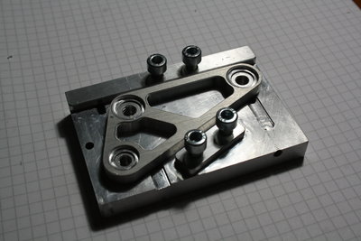

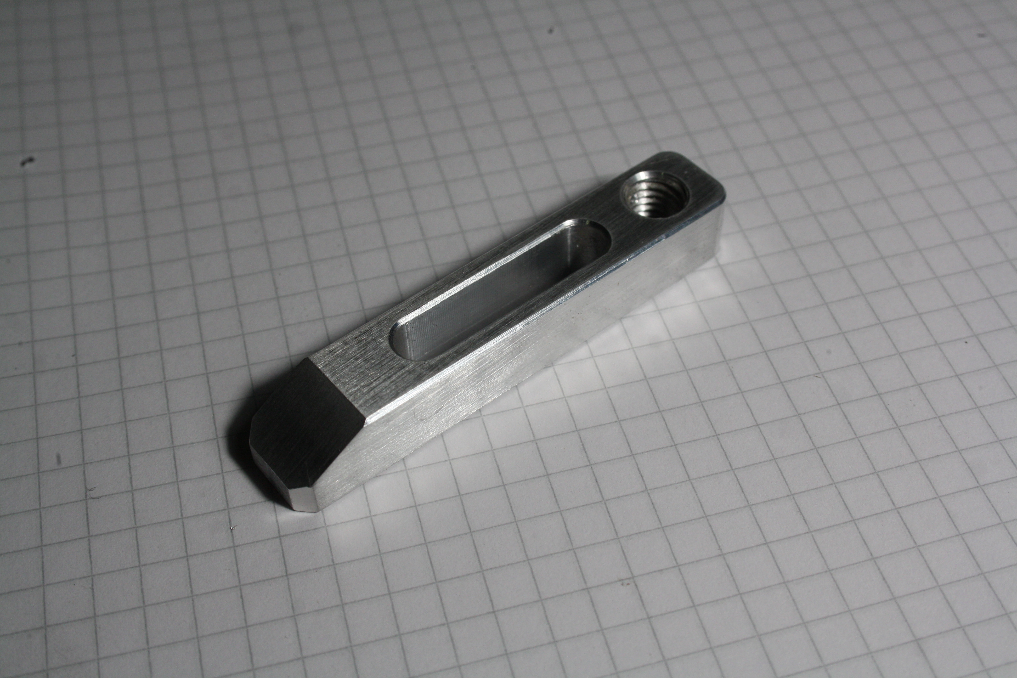

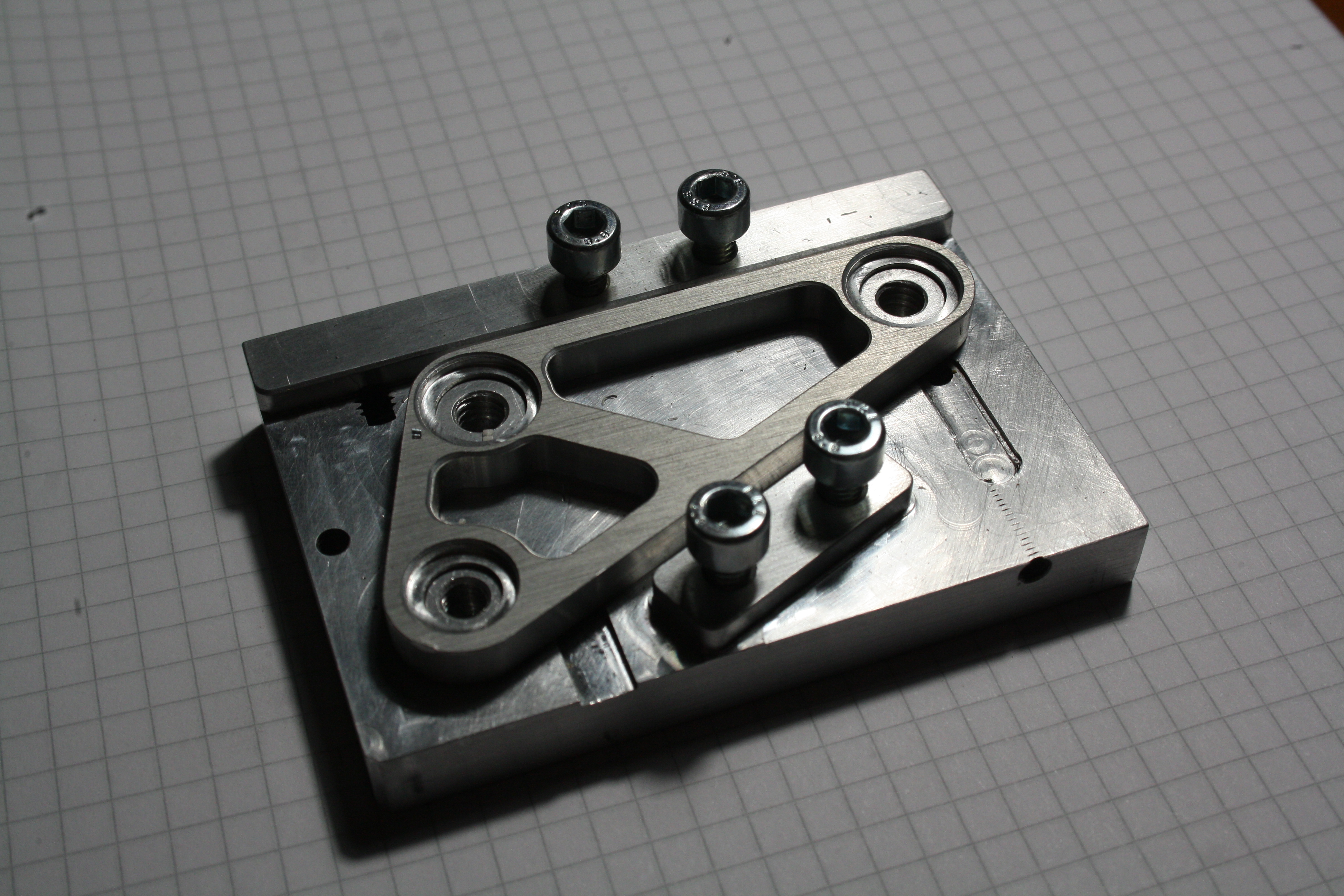

Tak jsem dokončil přípravek na obrábění druhé strany páky, a zkusil si vyrobit takovou malou upinku, material EN-AW 7075 dělá to krásný lesklý povrch ale jde vidět že je o dost pevnější než 5083.
pravda, jsou to jenom takové drbky, ale mám znich neuvěřitelnou radost (manželka už méně) :(

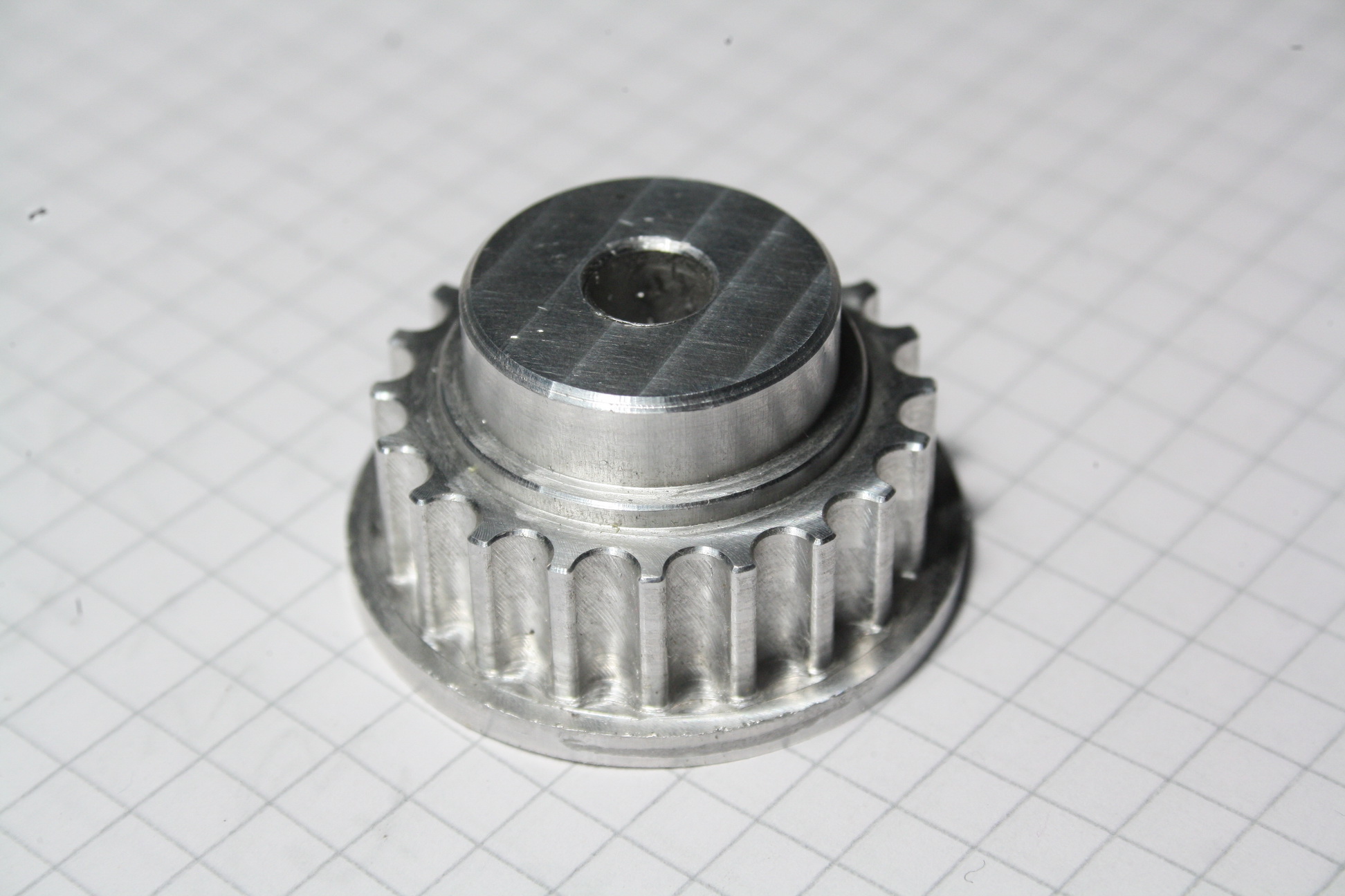

Tak sem zase trochu testoval co se da na malem routeru vyrobit,
řemenice HTD5M 20z 9mm šířka, musím ještě stáhnout čelo ze spodní strany na soustruhu.
nejhorší byla finální kontura 3kou frezkou, docela dost byla vyložená a tak to trochu vibrovalo, na fotu bez jakýchkoli dokončovacích úprav

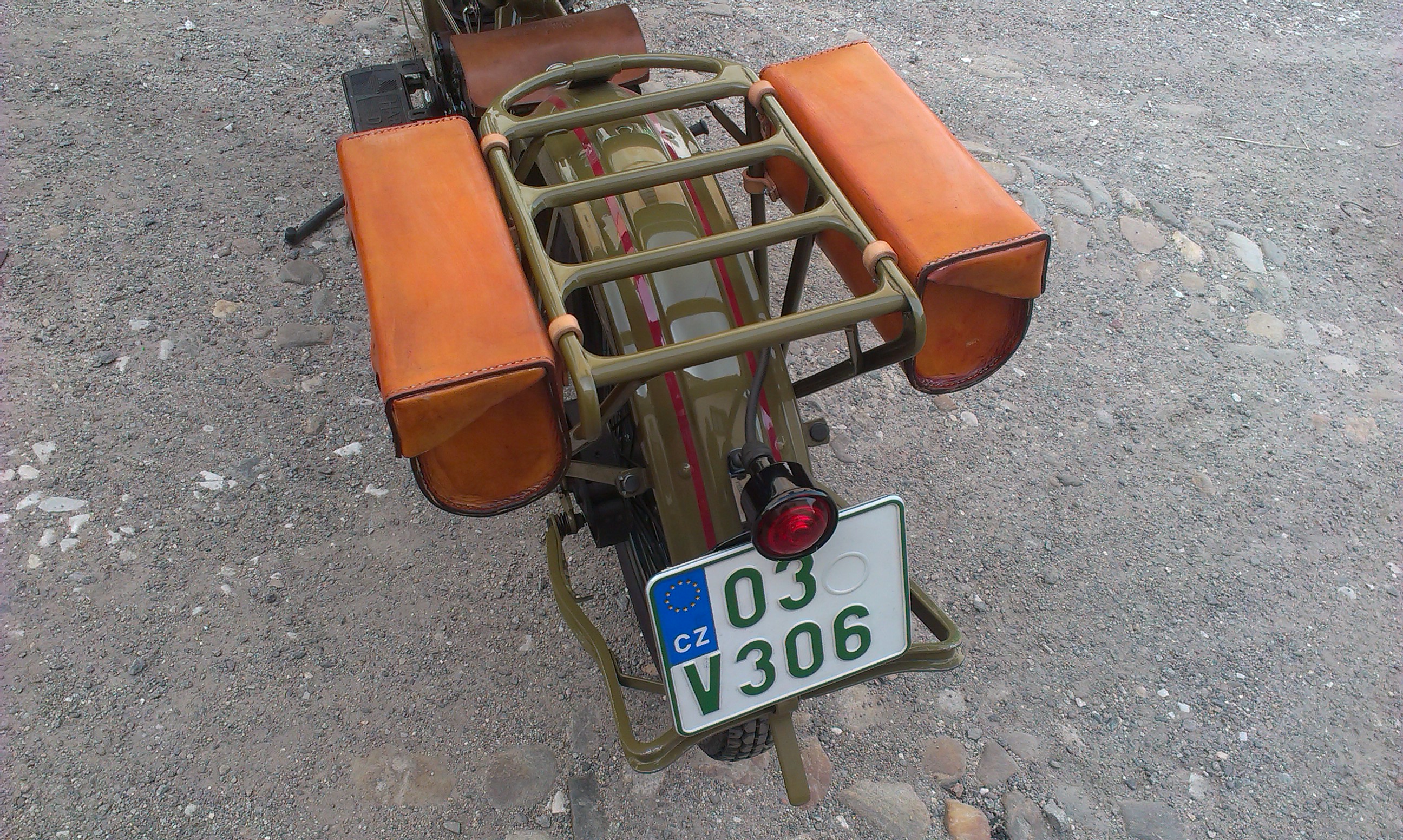

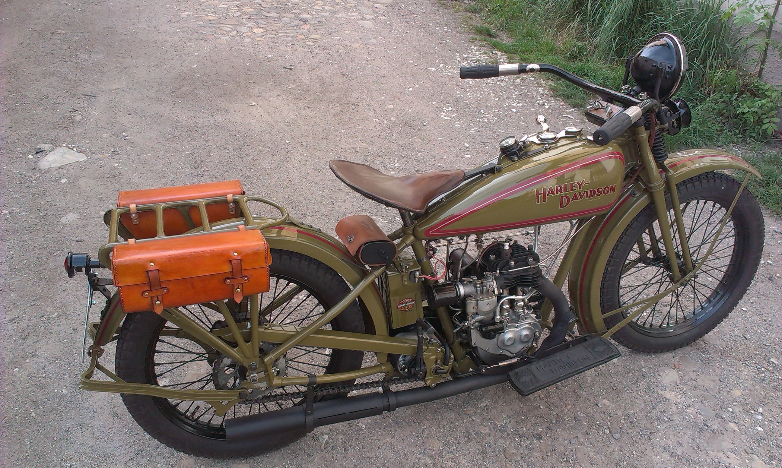

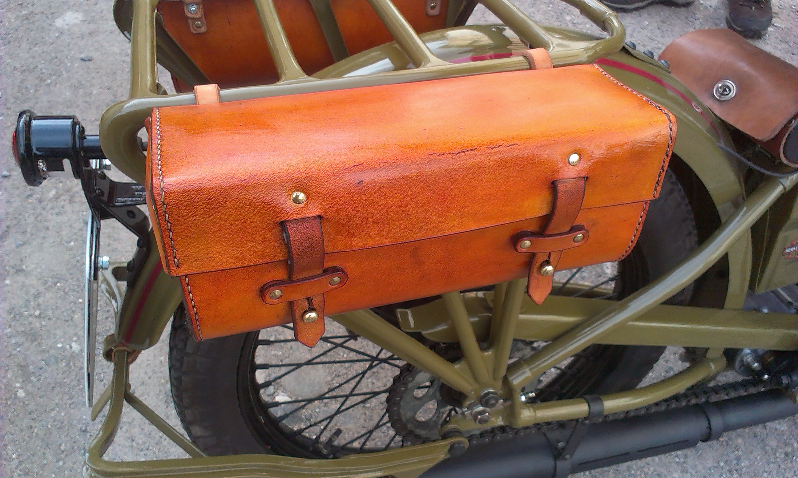

Brašny na krásnou motorku, že aby byly jako starý:

se blbě zeptám, ale to je u mne normální, když nevím....
KAM CHODÍTE NA TY OZUBENÝ KOLA ?

Brašny jsou hezký, ale ten Harley je nádhernej.
Líběj se mi veškeré staré věci.

Kolik by stáli ty brašny? Potřebuji na jawu 250 speciál. Děkuji

Tyhle byly za 2600, rozměry 12x10x30cm síla kůže 4mm.
Pán má Haryka pět let, tři roky ho dával dokupy, tachometr sehnal za cca 40 tisíc,ampermetr na baterii cca 8000, a tak, pprostě když ho miluješ není co řešit.

... 40 táců za tacháč, tak mohl dát 20 za brašny :D ... kamarád (trochu vatař) kupoval novou Yamahu Dragstar a objednal si originál brašny (válec průměr 250mm a dlouhý tak 500mm) - 20.000Kč !!! .... ale za jednu :D
... ale ty tvoje jsou hezčí teda :D

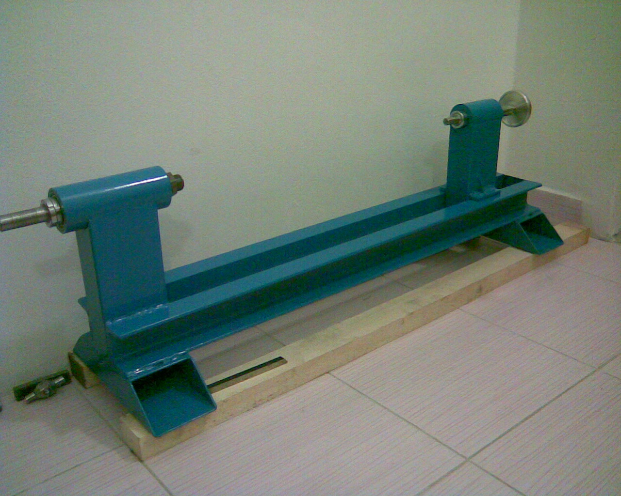

Delam si soustruh na drevo :D Je to Ucko 65mm. Planuju motor tak 350-500W prevody 700, 1400, 2800 ot. Staci mi na to remen 10/Z ? dik Prot

řemen 10 na 500 W stačí
dej si pozor na co největší úhly opásání
z tohoto důvodu řemenice radši dál od sebe než blíž
bacha min. doporučený pr. řemenice pro řemen 10 mm pro běžnou životnost je 60 mm
až budeš počítat ty stupňovité řemenice, tak je zkus napočítat tak, aby ti na všech převodech vycházel stejně dlouhý řemen a zároveň stejná osová vzdálenost
není to úplně jednoduchý :D
trochu cvičení z matiky a geometrie
