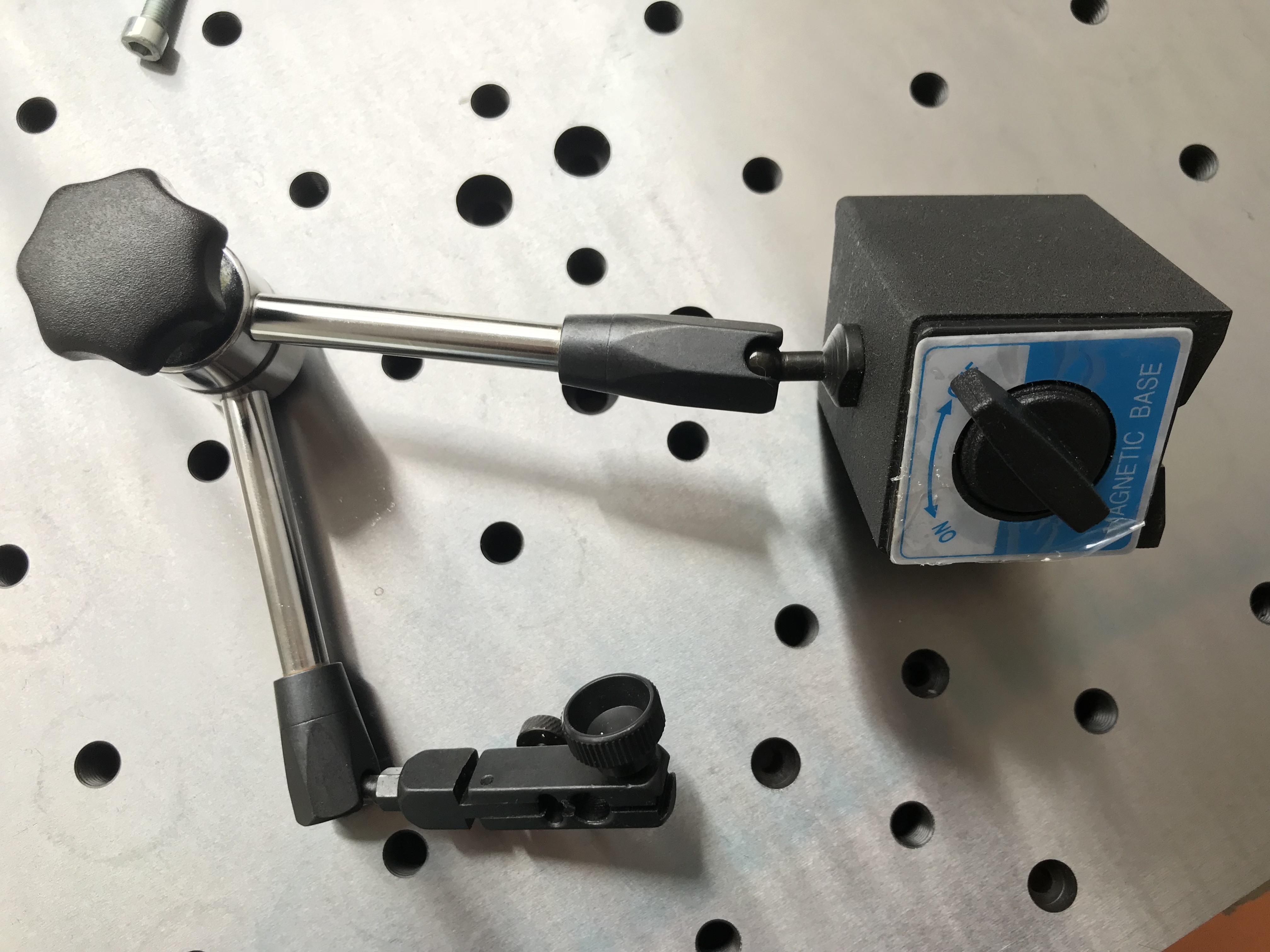

jj tohle je jen atrapa udajne hydraulicky atd...
je to podvod
zaprve je mnohem tenci, chyby tam asi tak 4x tolik materialu
zadruhe neni hydraulickej ale mechanickej
zatreti nechodi tak pekne medove tim ze je to dost hrube vyrobene
za ctvrty jsou tam melky zavity na tech spojovacich trubickach takze kdyz se to vic utahne tak se strhnou (alespon ten kus co jsem mel v ruce)
ale muze te uspokojit i ta informace ze existujou jeste horsi vyrobky, nektere jsem rozdaval na vanocnim srazu pred rokem s tim ze to je spis danajsky dar
ale da se to treba pouzit na privod chladici kapaliny nebo na pridrzeni cehokoli
na mereni asi fakt ne

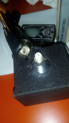

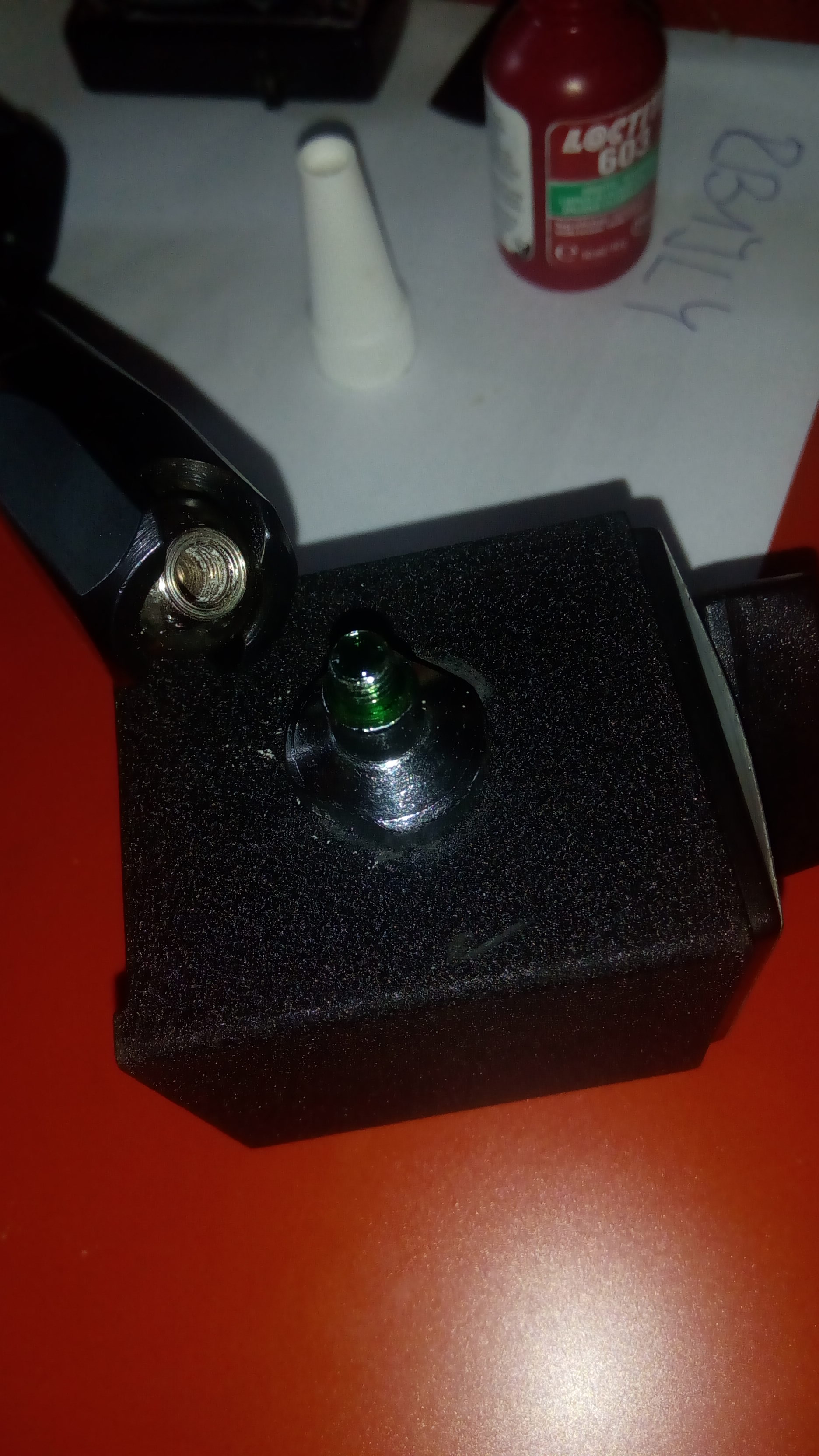

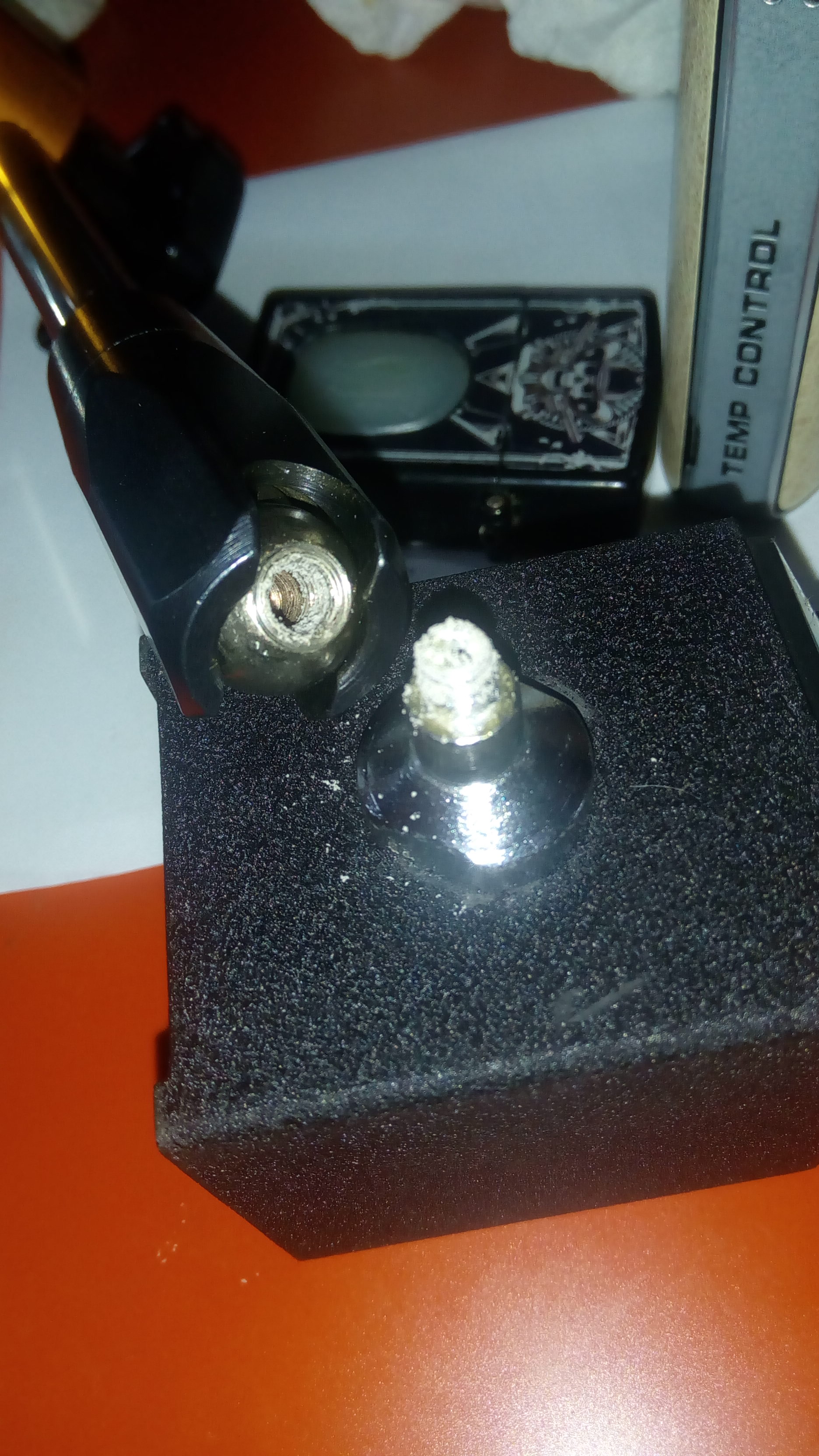

njn ,těžko chtít za dvě stovky špičkovej hydraulickej stojánek.
Ten můj to má tlustý a krátký a je i kvalitní teď jsem si ho tu rozebral a je hezky zpracovaný a je samozřejmě mechanický nic jiného jsem neříkal NICMÉNĚ
Složil jsem ho dotáhnul na krváka a zkoušel jak je tuhý. A tu náhle postřehl jsem jakýsi drobný pidivakl u základny
vůbec jsem nechápal protože jsem šroub do základny fest dotáhnul .Výsledek?
díl je dělený kulička v rameni a šroub.... povolený
Vůbec mě to nenapadlo

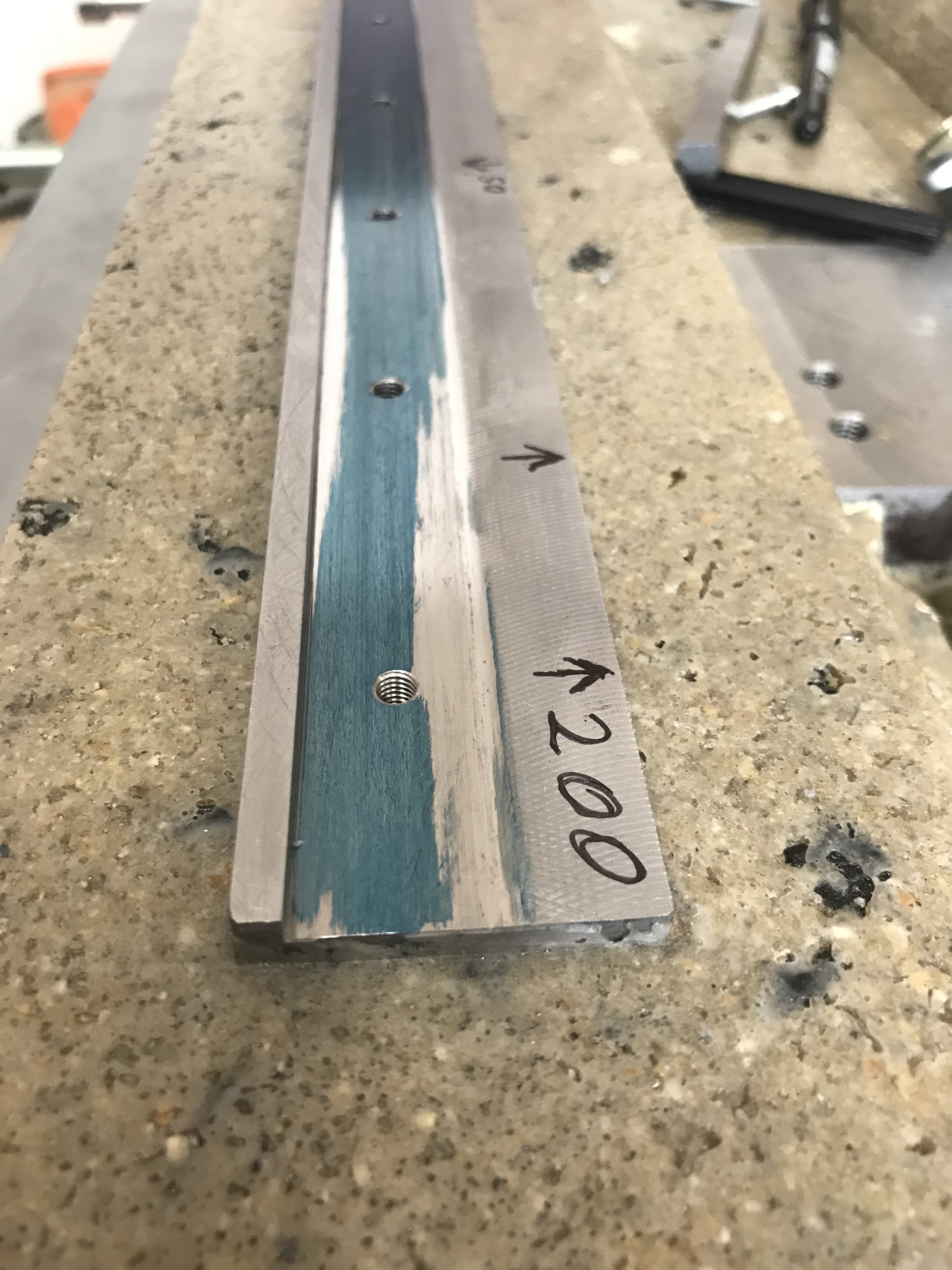

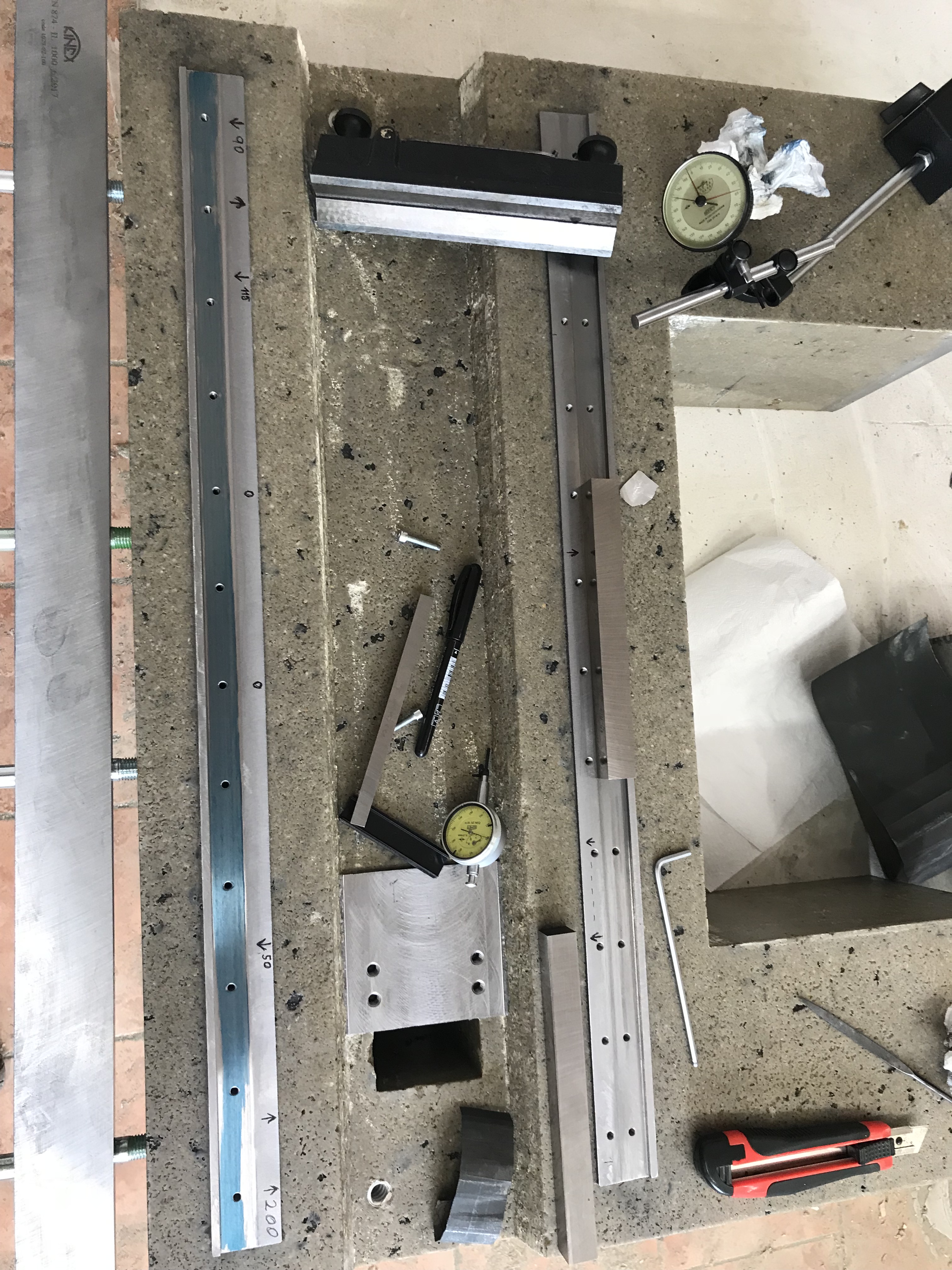

Abych to mohl lépe vyfotit použil jsem trochu víc barvy.
Je to stále lepší, ale musím postupovat pomalua opatrně, protože se každou chvíli dopustim nějaké chyby, jako třeba na nejbližší straně kdy jsem to neopatrností podbrousil jako dovrtule.
Šipkama jsem si označil kterým směrem byla kolejnice zkroucená a taky je to vidět na barvě, že naproti většinou barva chybí.
Čísla které jsem si k tomu napsal jsou naměřené tisíciny na protilehmé kolejnici, tedy neušpiněný místa jsou asi 25x menší, což přibližně odpovídá.
V místě kde mi to ukázalo odchylku 200 tisícin lehce drhne 0,01 Alobal.
Problém je i přes to jak jsem psal, že musím postupovat hrozně opatrně, třeba se zaměřím na zkroucení a přitom si tam udělám jinou chybu.
Teď když už se jedná o velké plochy jsem rezignoval na škrabání radekem, protože jedno přejetí mi trvalo asi 2 hodiny a používám 1500 brusný papír.
S papírem se ale hrozně snadno stane že začnu dělat jiné vlny, myslím že do konce roku bych to mohl mít hotové

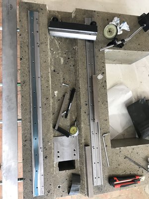

Na jedno železo položím pravítko a na druhém mám kolejnici a jeden vozík.
Na vozíku je stojánek s hodinkama, které shora opřu na druhé straně o to pravítko.
Uprostřed kolejnice to mám po celé délce rovné, když ale kolejnici dotahnu, tak ona se v místě kde chybí materiál pod šroubem zkroutí - protože hlava šroubu je mimo osu kolejnice.
Od osy kolejnice k jejímu kraji to je 10mm a protilehlá strana s pravítkem je 250mm daleko, takže ta naměřená odchylka je 25x větší než nerovnost pod kolejnicí.
To znamená že spára pod kolejnicí je v tom nejhorším místě menší než 0.01, číslo to je sice asi velké, ale začínal jsem s odchylkou násobně větší.
Jo a na tý vzdálený straně jsou ty odchylky fixou napsané vztažené k té prostřední šipce a né k nule uprostřed..
Čtu to už popátý ale upřímně nechápu proč je hodnota 25x vyšší ... Víte moje znalost geometrie a jejich zákonitostí je v porovnání se středoškolákem tristní ale stejně ze sebe udělám blba a zeptám se.Podle jaké geometrické zákonitosti je ta hodnota vyšší?Vepr píše:Na jedno železo položím pravítko a na druhém mám kolejnici a jeden vozík.

jde o poměry stran
jde o poměry stran

Na to broušení se musí trochu jinak ,jsem pro zaškrabání a potom přjet brouskem(brusný kámen) kterej jsi pěkně zarovnal ošmrdláním po něčem rovným (né tušírovací deskou !)Taky jsem dobrušoval po zaškrabávání brusným kamenem.Vepr píše: S papírem se ale hrozně snadno stane že začnu dělat jiné vlny, myslím že do konce roku bych to mohl mít hotové
Na kontrolu zkroucení je dobrý pomocník citlivá vodováha
To škrabání je docela makačka
Na víc kolem té hrany to jde dost špatně. Používám 10x10x200 radeco kde jsem na jedné straně udělal mírný rádius, tak stopa je široká asi 2mm.
Jel jsem všechno křížem, tak jak jsem viděl na youtube a s nosem až u železa.
Občas to lehce projedu tím širokým 20x20x200 co je vidět na obrázku, protože se s tím rádiusem nedostanu uplně do kraje u tý hrany.
Teď mi ale děsí že to rovné - těch 95% plochy, to na čem pracuju mraky času musím celé ubrat kvůli několika flíčkům.
