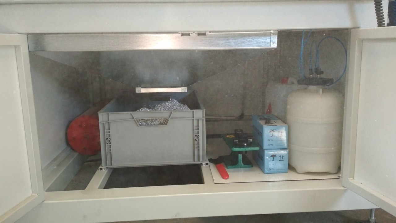

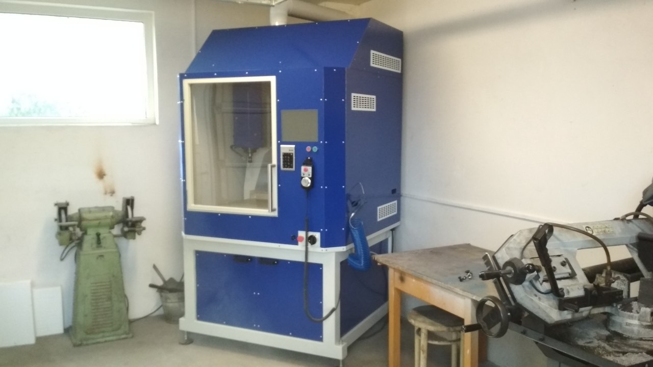

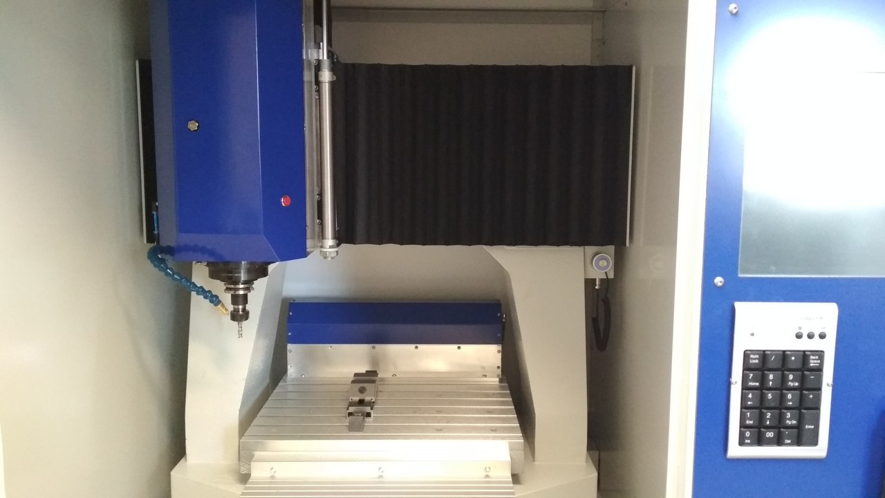

Tak mašinka je komplet hotová, usazená na místě a zapojeno odsávání. Otestoval jsem to na první sadě podvozků. Bez problémů to nebylo, opět jsem bojoval s nastavením serv. Mám nastavené jiné rozlišení než na první mašince (mám k dispozici víc pulsů) a nastavení serv prostě musí bejt jiný. Nejhorší je, když člověk dělá něco, čemu vůbec nerozumí :wink: Ladil jsem hlavně plynulej pohyb ve 3D s dobrou dynamikou a hlavně bez vybrací. Nakonec se to povedlo a zavládla spokojenost.
