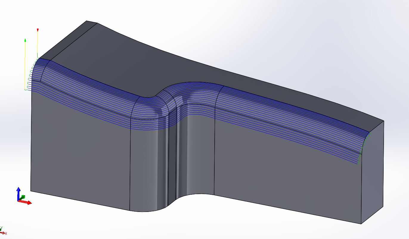

Mně to taky blbne, ale jen na některých hranách. Můžu jim ten soubor poslat (přiložit k hlášení chyby)?

Takto by som to na stroj nepustil určite to nie je dobre. Hádam Vám odpovedia preco to tak je.
Inak skúšal som urobiť podobný model v SW a použil rovnaký cyklus a bolo to tiez zle takze niekde bude chyba...

27. 11. 2013, 8:56
Taky bych to takto na stroj nepustil.

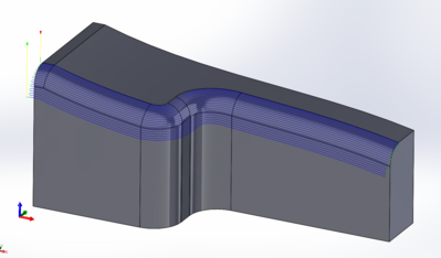

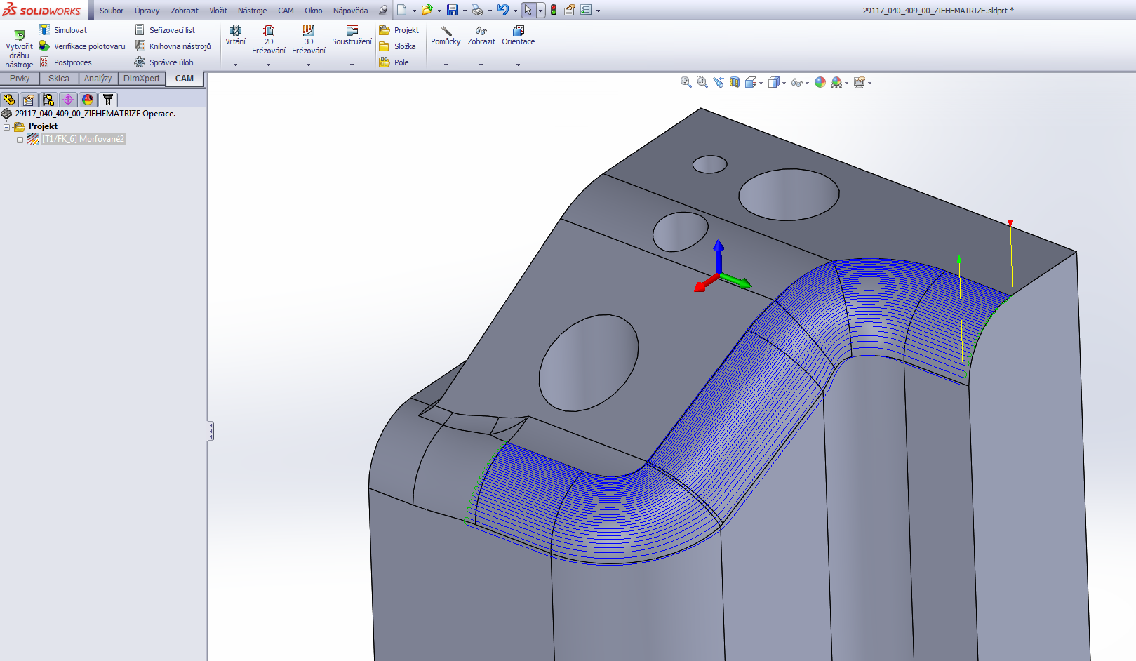

Stáhnul jsem si od tebe stl a zkusil obrobit. Výsledek stejný, viz obr.
Ale udělal jsem si SW jednoduchý model, kostku ze zaoblenýma hranama a použil stejnou strategii obráběmní a výsledkem jsou krásné plynulé dráhy..

27. 11. 2013, 8:58
nějak takto:

prochaska píše:Myslel jsem to STL, na kterém můžu demonstrovat tu chybu (či spíš nedůslednost, ona to přímo nějaká tvrdá chyba není).
Je to zpusobeno nevhodnym formatem *.STL . Je to neobjemove teleso slozene z ploch. Mezi tecnym napojenim ploch byvaji nepresnoti casto natolik velike
ze to matematika toho camu vyhodnoti jako konec jedne a pocatek druhe plochy, tedy i najezdy a odjezdy na hranach. A to to v tomto pripade dopadlo jete pomerne dobre.
Doporucuji pri prevodu z jinych camu pouzivat objemove formaty teles, jako *.STP a podobne.

27. 11. 2013, 9:14
podívej se na ten model jestli v něm nejsou nějaké chyby třeba v napojení křivky (třeba 0,005mm rozdíl, nebo dvě křivky těsně souběžné atd) to dělá totiž to samé, HSMko to v místě chyby přeruší a přeskočí to na další část, stačí opravit chybu a je to.. někdy je ta chyba taková že to nespočítá vůbec, někdy blbě a někdy jen takhle..
dost často mě to dělaj některé modely konvertované třeba z igs, ale vždy tam je nějaká taková chybky, jakmile se odstraní je to OK..

28. 11. 2013, 5:48

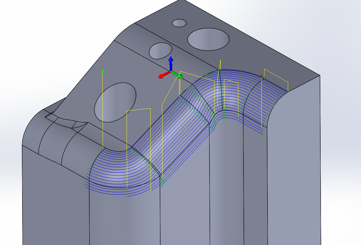

z18xe: skusal som aj ja na jednoruchych hranach to bolo ok ale na komplikovanejsich je to stale zle. Vymodeloval som si model priamo v SW a v jednoduchom pripade to bolo ok a ak bolo hrana troska komplikovanejsa tak to bolo zase rozbite... Som zvedavy ci nieco odpovedia p. Prochazkovi.
Radek-B: Ja som pouzil model z wildfire nie nie STL model. Teda ak SW neprevadza modely z inych formatov do STL.... Skusal som obrabat aj STP a bolo to tiez zle.
RaS: ako pise vysie problem je aj pri radiusoch priamo zo SW.

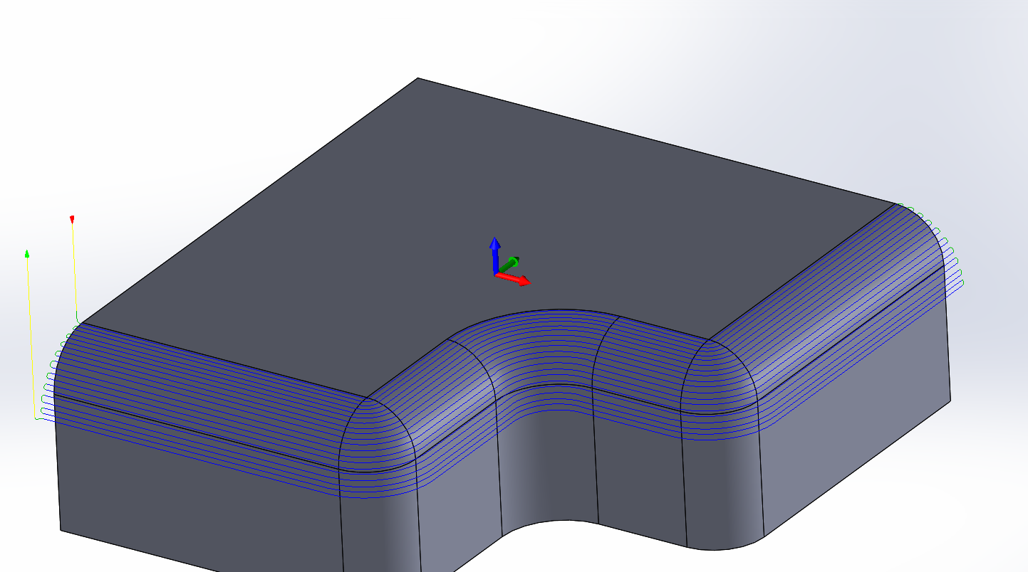

Prikladam aj obrazky jednoducha hrana namodelovana priamo v SW je vyobrabana ok ale akonahle je hrana zmenena a je komplikovanejsia tak uz ma s tym HSM problem. vid obrazky
Mozno by to chcelo nevyberat plochy ale vybrat riadiace krivky a potom vybrat obrabane plochy a cyklus by sa riadil podla riadiacich ploch a drahy by premietal na vybrate plochy.

Radek-B píše:Je to zpusobeno nevhodnym formatem *.STL . Je to neobjemove teleso slozene z ploch. Mezi tecnym napojenim ploch byvaji nepresnoti casto natolik velike
ze to matematika toho camu vyhodnoti jako konec jedne a pocatek druhe plochy, tedy i najezdy a odjezdy na hranach. A to to v tomto pripade dopadlo jete pomerne dobre.RADEK

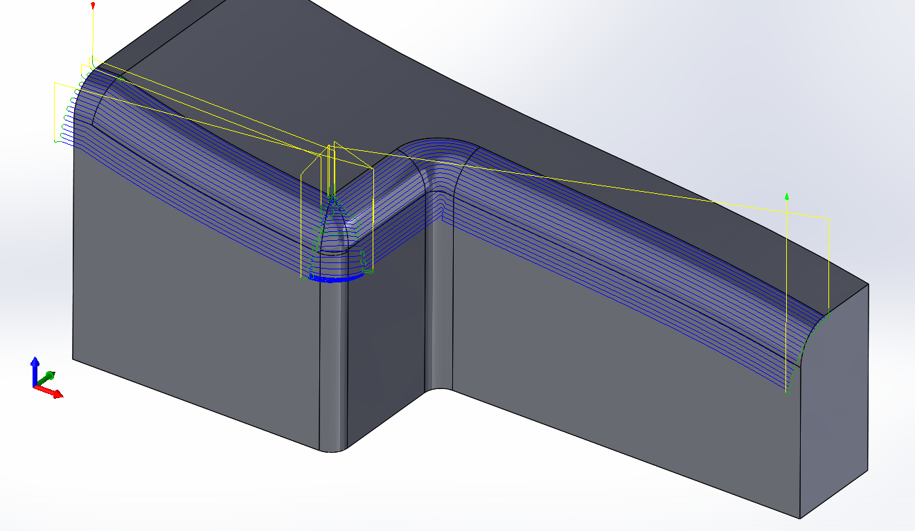

To jsem hned vyzkoušel, namodeloval jsem si tu hranu přímo v Solidworksu a dopadlo to podobně, jen těch rozpadlých drah tam bylo o poznání méně. IMHO je to chyba generování drah, a až v druhé řadě nepřesnost při převodu modelu.

28. 11. 2013, 1:36

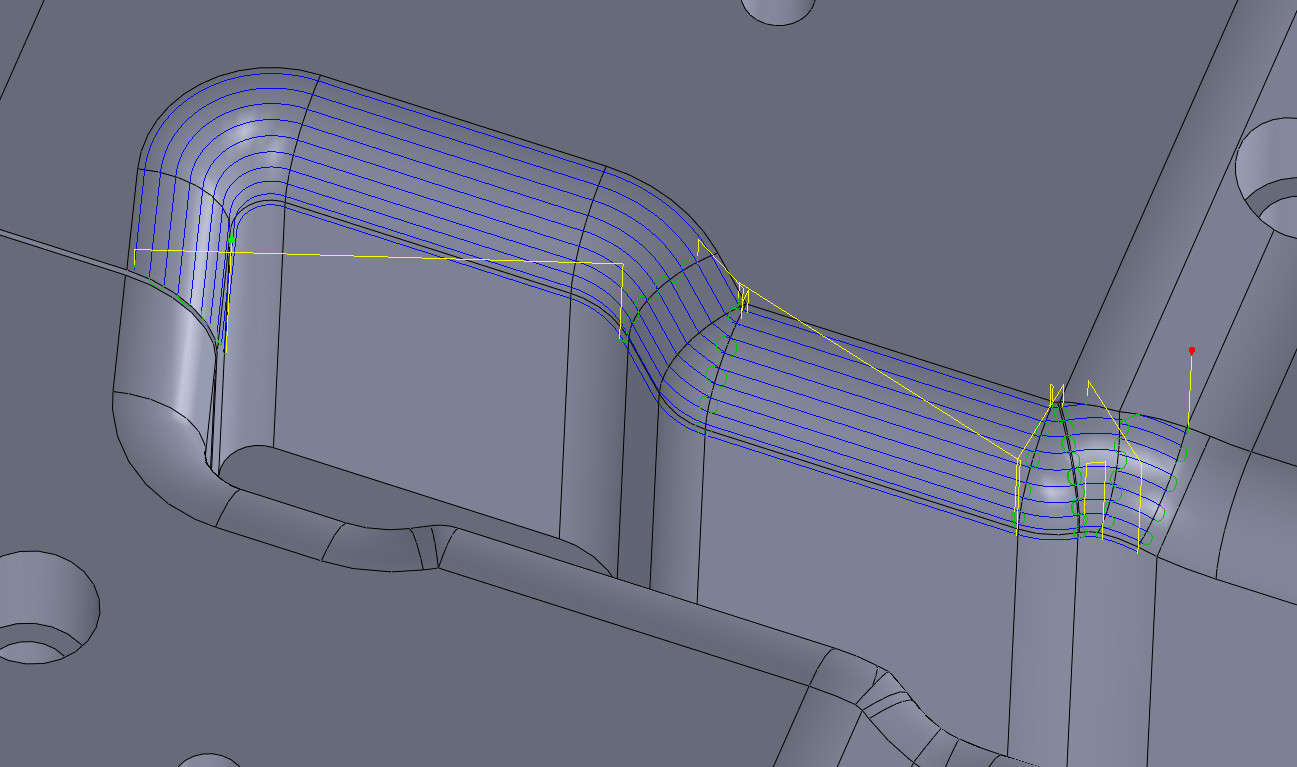

nedalo mě to a trošku jsem se s tím ještě dnes v HSM pohrál, myslím že výsledek je slušný..

28. 11. 2013, 2:03
Právě proto jsem vložil obrázek i se stromem operací kde je vidět že jsem použil strategii Morfované.
Vytáhl jsem si do skici hrany toho zaoblení a spodní hranu ofsetoval o poloměr nástroje to je vše.
Je to jenom nástřel, chce to se s tím ještě pohrát aby byl rádius obrobený kompletně a mohlo to na stroj...
