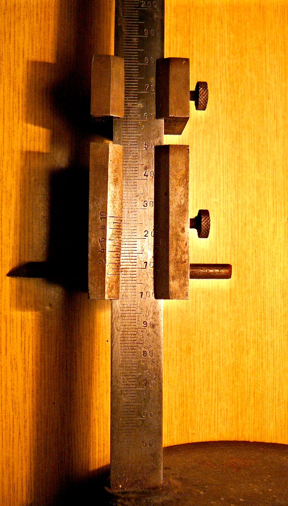

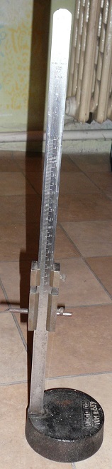

23. 3. 2015, 8:17
Tak jsem získal docela hezký nádrh, jen mne mrzí, že má, a ani moc nerozumím tomu proč, stupnici až od 50.
Příspěvky: 7566
23. 3. 2015, 8:27
soustružník píše:Tak jsem získal docela hezký nádrh, jen mne mrzí, že má, a ani moc nerozumím tomu proč, stupnici až od 50.
Protože se s ním nedá níž sjet?
soustružník
Příspěvky: 857
23. 3. 2015, 10:00
testone píše:
To se sice nedá, ale ostatní nádrhy co znám měly ten vlastní rýsovací nůž vyložený tak, aby dostal přes základnu až na stůl. S tímhle se dá rýsovat jen od 50 mm výše a to se mi zdá dost nešikovné. Kdo ví k čemu to sloužilo.
Uvažoval jsem, že bych si ten vyložený nožík udělal, ale potom mě bude mást to přičítání 50 mm. Ještě by šlo udělat ke stávajícím číslům, které jsou nad ryskou nová pod rysku, ale jak udělat 2 mm čísílka? Nebo jde celý sloupek nádrhu otočit a udělat stupnici z druhé strany. Na to ale vybaven nejsem.
Francotirador
Příspěvky: 1172
23. 3. 2015, 11:47
soustružník píše:... Ještě by šlo udělat ke stávajícím číslům, které jsou nad ryskou nová pod rysku, ale jak udělat 2 mm čísílka? ...
Tiskárna by na papír 2 mm číslíčka zvládla :lol: Proužek s čísílky na nádrh nalepit, třeba i izolepou pokud se vejde. Důležité jsou rysky stupnice, čísla můžou být třeba propisotem.
