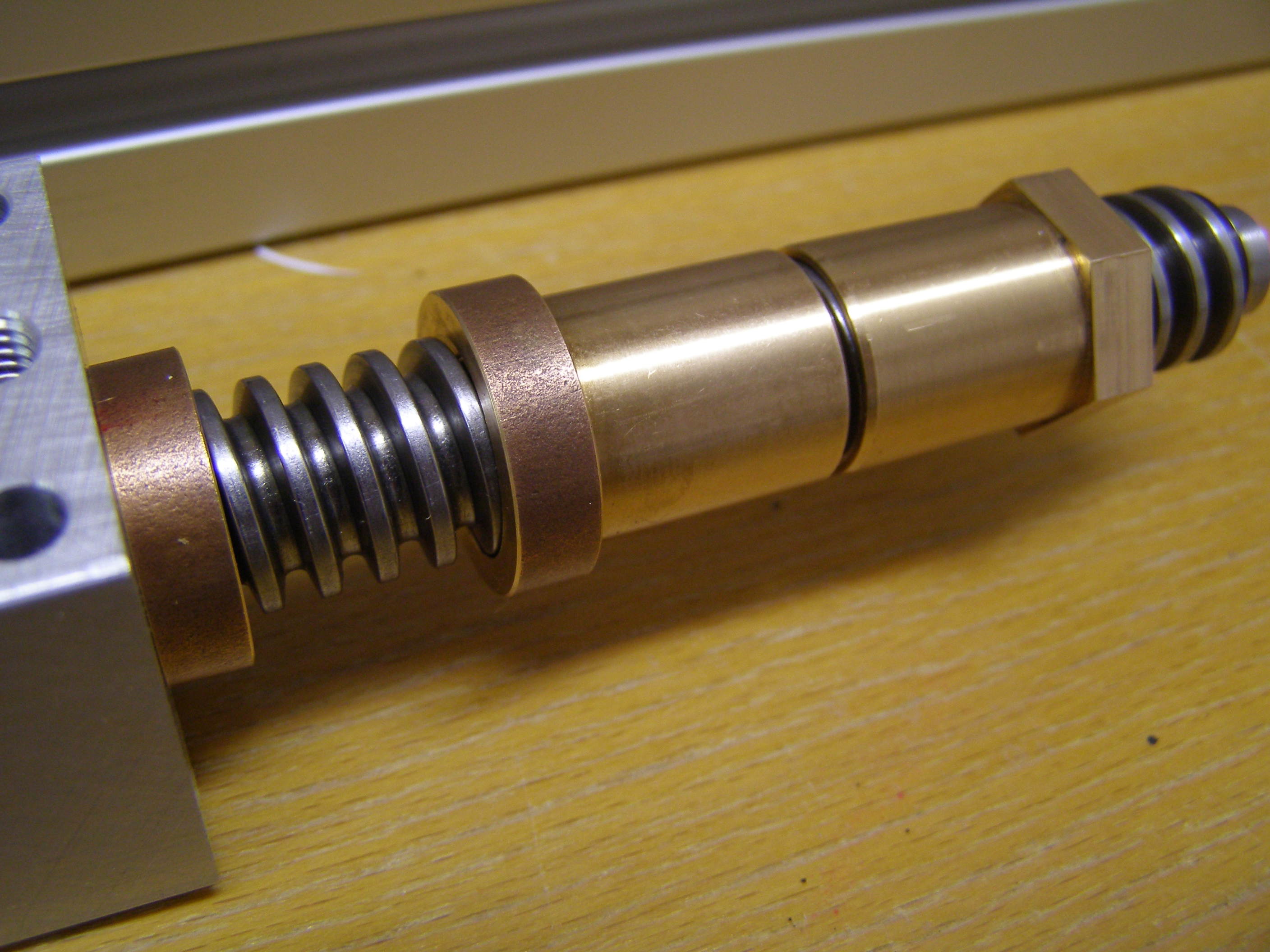

Potrebuju prodlouzit tyc z 800 mm na 1300 mm - jak se tyce spojujou aby to neposkozovalo lozisko? Staci do kazdy z nich udelat zvit a spojit je steftem?? Tenz bytek nastavec tyce bude jen nejakej noname tyc - bude to slouzit jen jako vykryti mrtvy drahy stolu a nebude to ani podepreny.

Musím jít na stole do trapézovýho šroubu než se mi podaří sehnat 1,5 metru dlouhej kuličkáč. Je to sice dowgrade stroje ale nic jinýho mi zatím nezbývá.
Existuej aspoň předepjatá matka na trapézák??

pokusy byly - dve matky mezi ně pružinu, utahnout na požadovaný předpětí a matky zasychrovat, nebo matku naříznout - ale raději bych něco original..
zajímalo by mě jak se to řeší třeba na 5 metrovym stole..

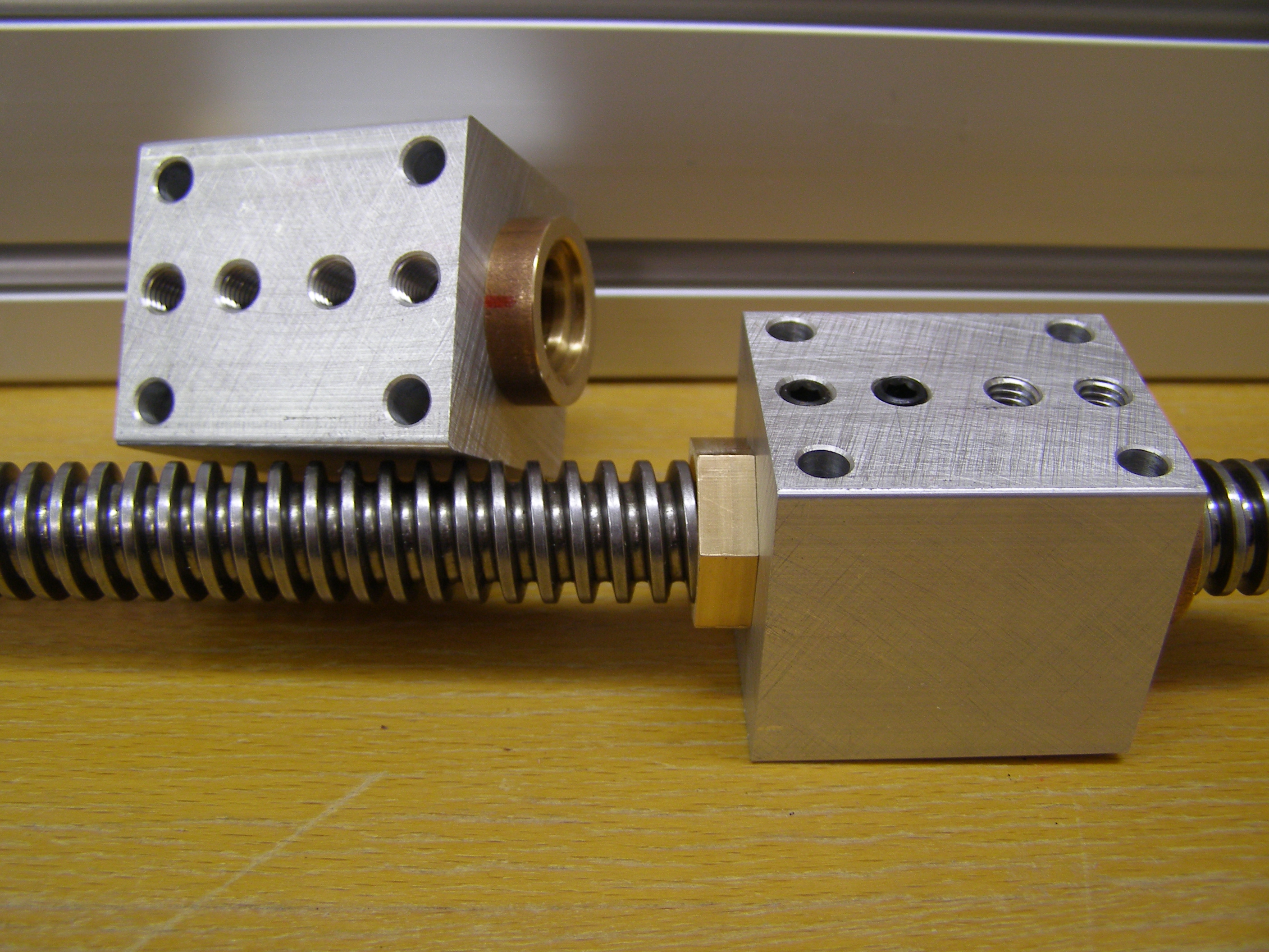

Já už jsem použil jednou tuto kombinaci a bez problémů. Tohle mám nachystané na novou frézku. Princip je v tom, že jedna matice je zalisovaná v domečku napevno(přesah 0.04mm) a druhá co má vyfrézovaný šestihran má na průměru lisovaným do domečku přesah pouze 0.01mm a sní je možnost po zalisování klíčem pootáčet a tím nastavovat vůle jaké potřebujeme no a červík je na případné zajištění matice do domečku. Jo a trapéz je TR 16x4. Bob.

Hele Bobe, a ty trapézáky jsou válcovaný nebo broušený?

Jo chápu krásný!!! Dík!
