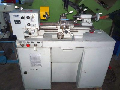

Jinak Jirkovi ještě poradím jednu levnější mašinu, která u nás není tolik rozšířená, nicméně v Polsku jich je spoustu. Je to TSB16 a TSB 20 http://goo.gl/6FNEMS" onclick="window.open(this.href);return false;
Je potřeba ty aukce a kup teď prodeje na tom polským Aukru často sledovat. Docela dost se tam objevují tyhle mašinky za zajímavý ceny. Určitě by taky posloužila.

Zajímavej tip, jak je to s jejich parametry?Jimmy píše:Jinak Jirkovi ještě poradím jednu levnější mašinu, která u nás není tolik rozšířená, nicméně v Polsku jich je spoustu. Je to TSB16 a TSB 20 http://goo.gl/6FNEMS" onclick="window.open(this.href);return false;
Jak je to s příslušenstvím k těmhle mašinám?
