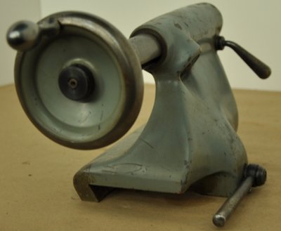

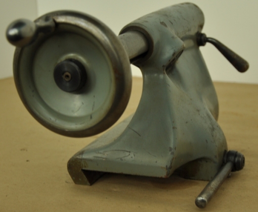

Tak jsem zase koukal na soustruh hardinge a není mi jasné jak se tam zajistí koník.
http://www.lathes.co.uk/hardinge/page3.html" onclick="window.open(this.href);return false;
Očekával bych, že se bude stahovat směrem dolů, aby se přimáčkl na lože (na tu velkou horní plochu), ale nezdá se, že by tam na to bylo nějaké udělátko. Jako další možnost je asi vzepření právě proti té horní ploše (nějaká páka s excentrem schovaná za koníkem?), ale to mi z hlediska přesnosti připadá jako mnohem méně vhodné řešení.
Nevíte jak to je vyřešné?

Lože je rybinové,rybina se musí vždy jistit působením z boku ze strany,působením dolu by se tam naopak vytvořila vůle.
Martin
QNX
Příspěvky: 3689
14. 2. 2012, 3:05
martinodipraga: to není tak jednoznačné. Tu rybinu definují 3 roviny a tak mám i několik možností jakým směrem to dotahovat (celkem 3 různé směry). Působení z boku (malá boční plocha) by bylo logické, ale nevím jak by to na koníku bylo řešené. Pak můžu ještě koník táhnout (přesněji tlačit)směrem vzhůru, což by snadno obstaral excentr s pákou. Nevím, která z těch možností je na soustruhu Hardinge použitá. Ta první by byla lepší, ale konstrukčně asi náročnější.

Tohle jsem našel,1 možnost
Avenger
Příspěvky: 382
Registrován: 19. 10. 2006, 8:41
Bydliště: Litoměřice
14. 2. 2012, 4:04
Koník se na rybinu dotahuje z boku viz. tailstock http://www.csparks.com/hardinge/PartsList/index.html
QNX
Příspěvky: 3689
14. 2. 2012, 5:21
Jasný, to by šlo :-)

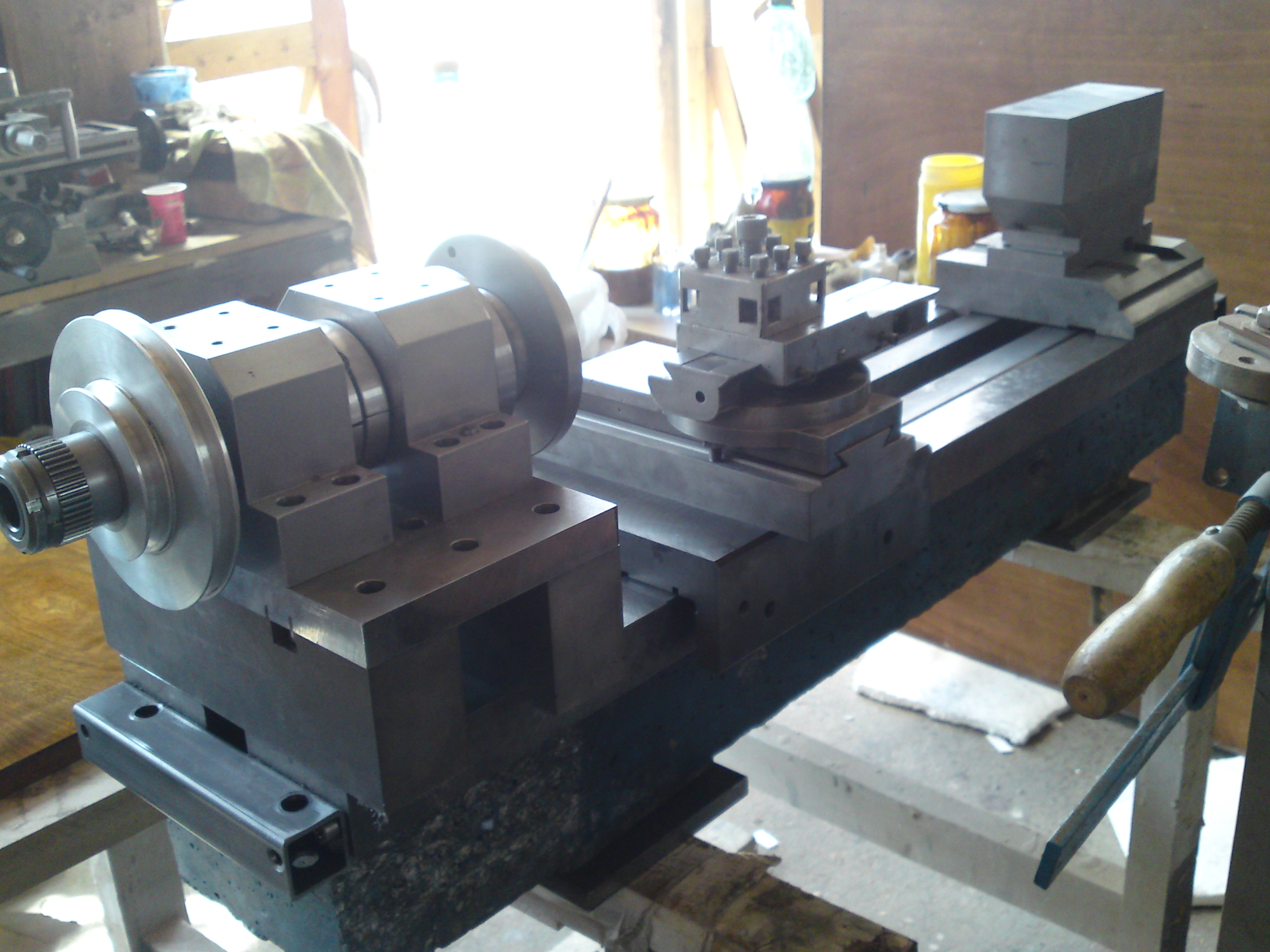

nějak to tady vyschlo. Stavím si svůj soustruh již 3 roky. Lože je epoxigranit a kontilitina, je už tři roky vyzrálá. Šrouby(přesné v IT 2-3) dělal Ferda, ozubená kola a část šroubu Tumlík. Soustruh bude mít toč.délku 450mm a výška nad ložem 240mm. Vřeteno broušené, kalené, morse 3 vnitřní a průchod 20mm, přesnost v tisícinách. Výroba Děčín,kontakt tady na fóru.Ložiska přední 7008E P4 Timken zadní 2x válečkové. Cena i s ložisky a domky kolem 16000Kč. Samotné vřeteno 5500Kč včetně DPH. Suport kontilitina, vedení Waybox tedy čtvercové. Koník dvouosý - podélná osa a vertikální. Těleso kontilitina, pinola kalená MK3.
Soustruh bude mít posuv alá MN80.
Zatím cena soustruhu je na 50 000.
Toliko příklad. Počítám že ještě rok bude trvat dokončení.
