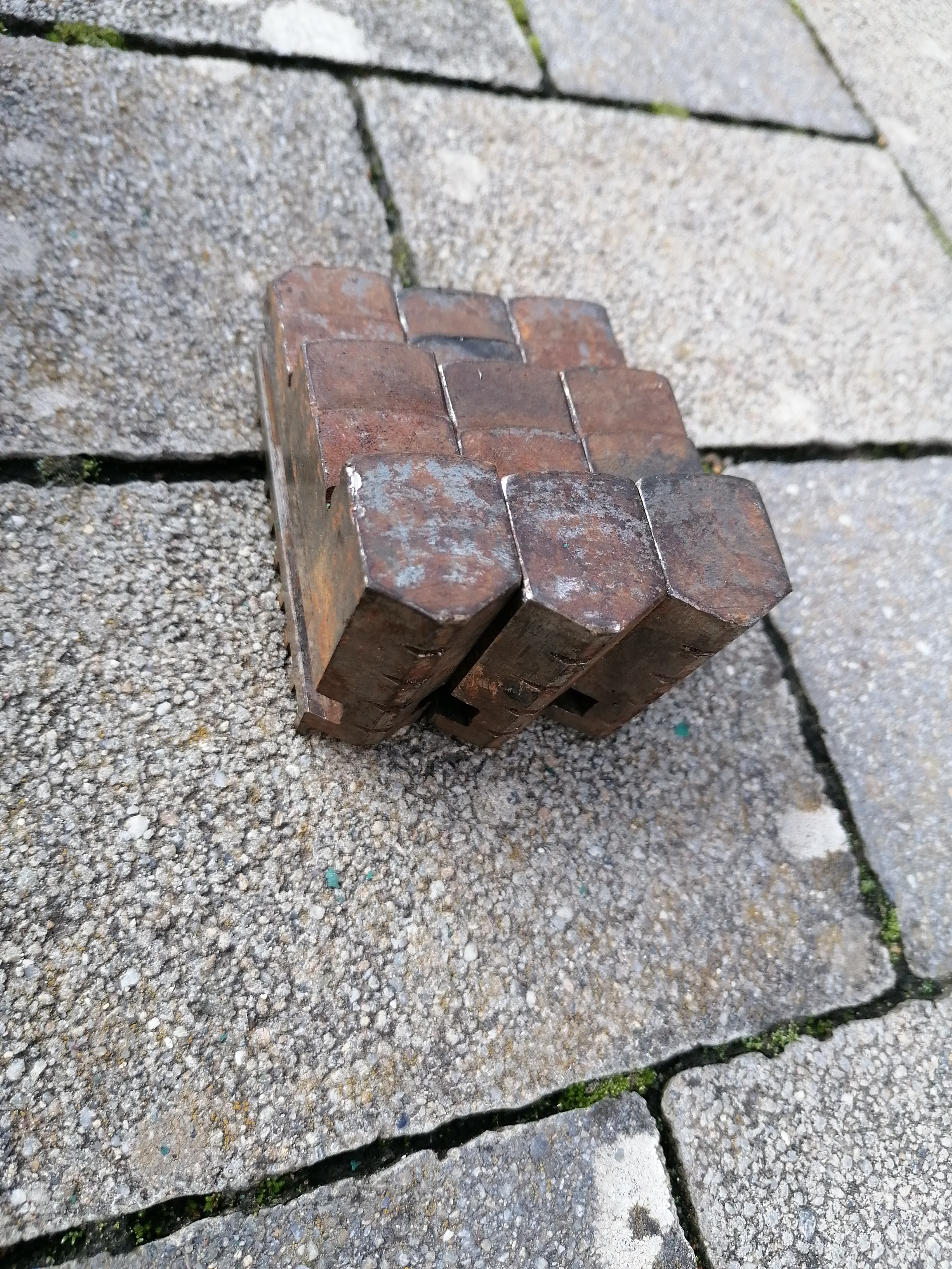

Už sem viděl i lišty nekalený, takže vem si pilník nebo dulčík a vyzkoušej na místě. Ale omačkaná bude jistě, nepočítej že uřízneš a máš ztoho prizmakostky bez broušení...spíš jen polotovar.
gekonko
Příspěvky: 423
Příspěvek 19. 10. 2022, 10:45
60 kg priziem, tie vacsie su trochu dosekane z toho ako ich vysypali na kopu ale takyto nalez by potesil asi kazdeho hobika.
A srdce mi nedovolilo tam nechat ani tu hrdzavu

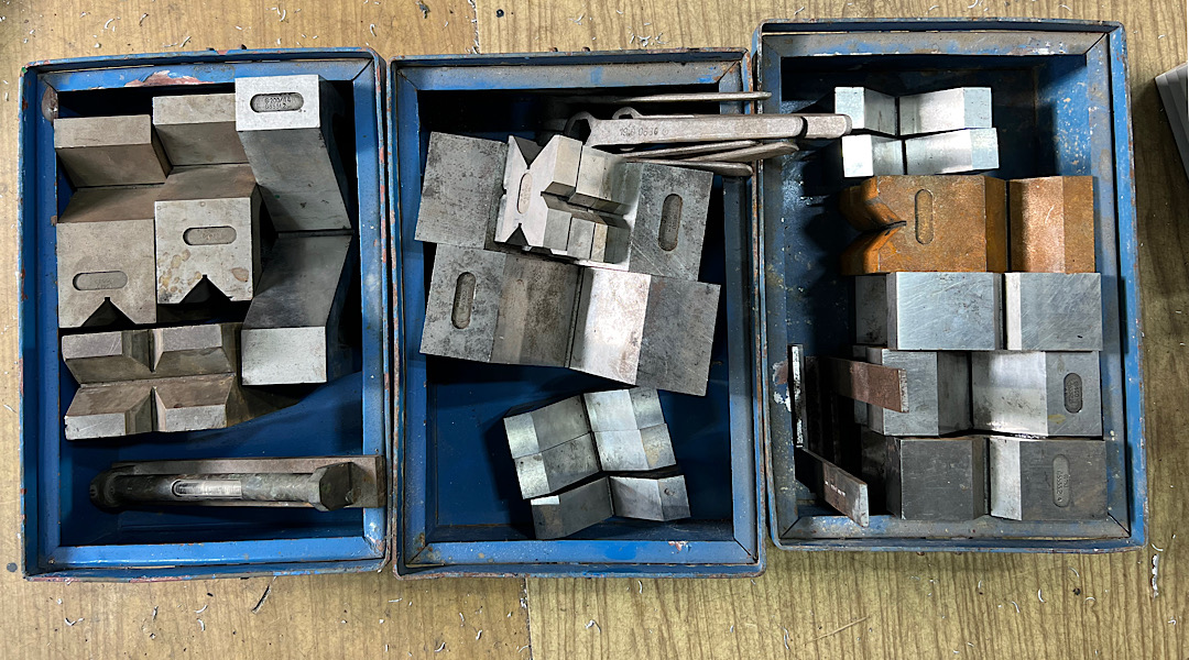

Dnešný úlovok celá sada a dobrá

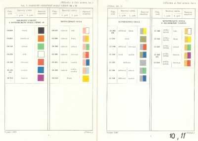

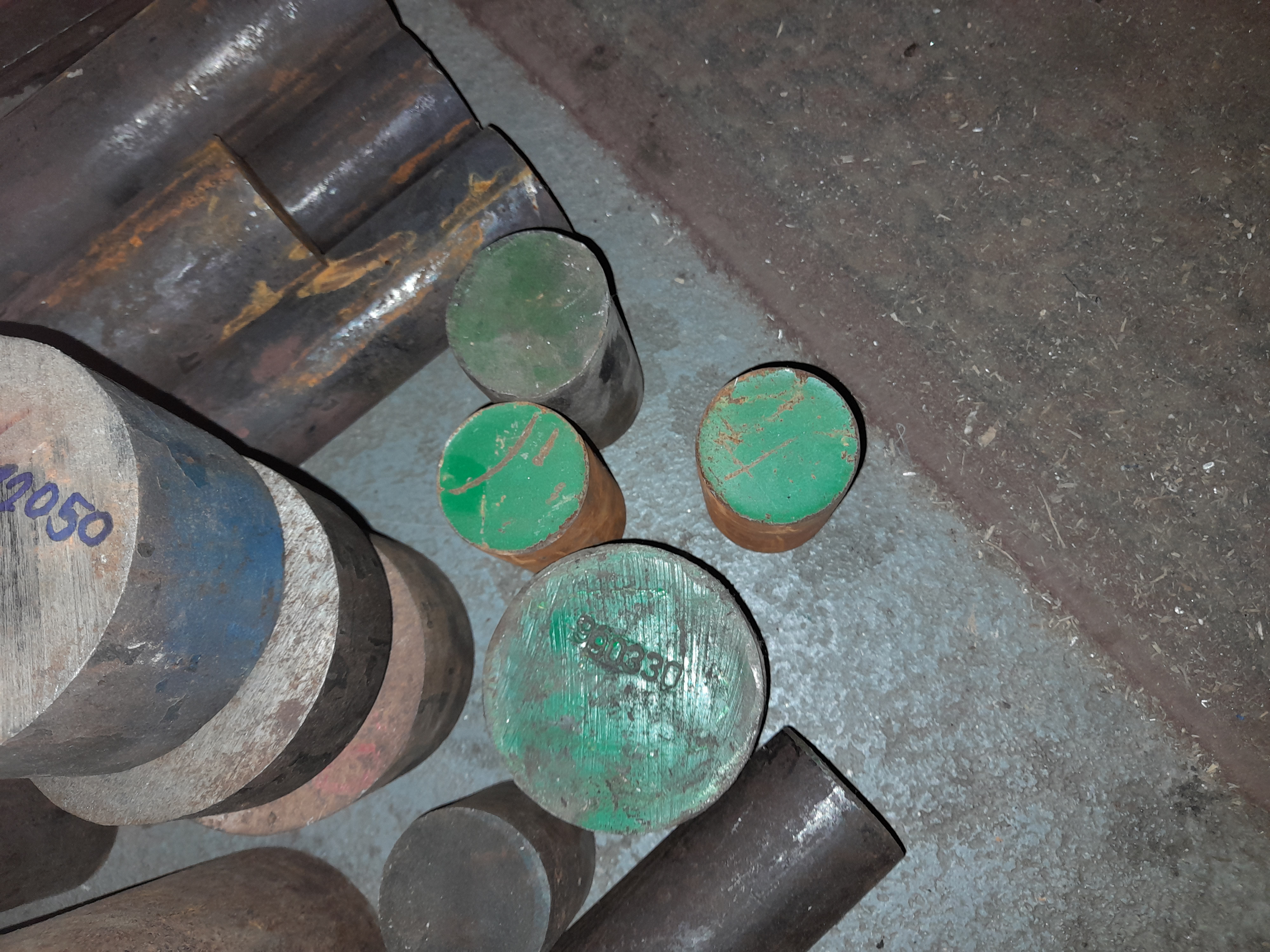

Neví někdo jak se značí barevně konce tyčí ? Mam ze šrotu zelenou a podle tabulek co jsem našel tak by to měla být nástrojová 19, ale to se mi nezdá podle toho jak se to obrábí jde svařovat
Příspěvky: 2780
Příspěvek 27. 10. 2022, 9:13
S355
pafik
Příspěvky: 3245
Bydliště: Praha 4
Příspěvek 28. 10. 2022, 9:37
Jestli z toho budeš moudrej .....
Příspěvky: 2780
Příspěvek 28. 10. 2022, 9:46
Každej to značí jinak. 11109 je i hnědá. 12050 červená. 15142 i QT černá. Bezešvý trubky bíle. Co výrobce, to vlastní značení.

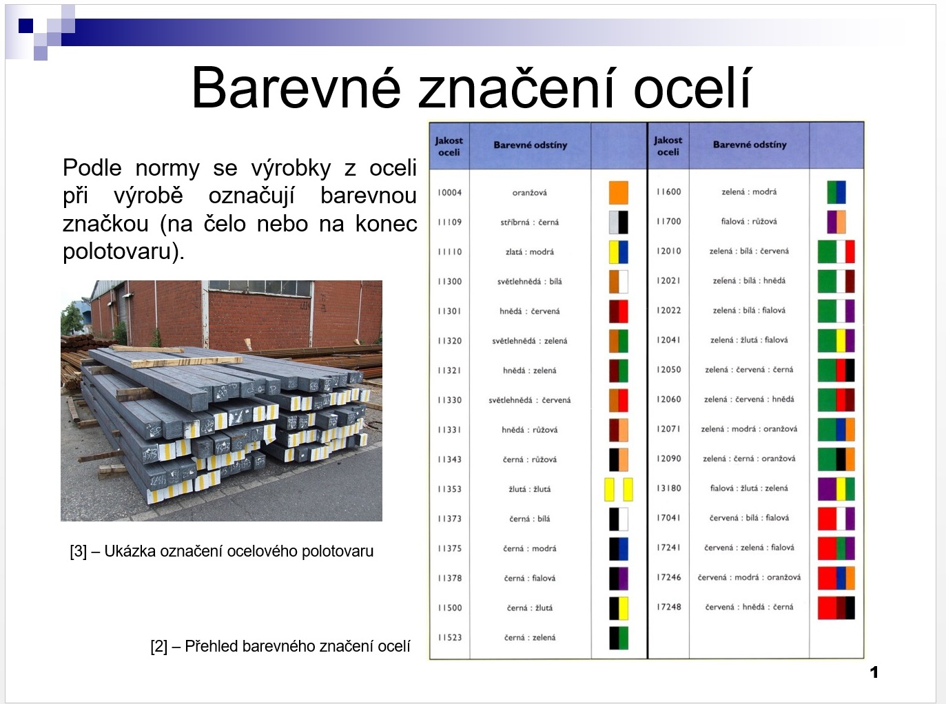

Příspěvek 28. 10. 2022, 11:14
A na tom obrázku je teda jaký materiál. Myslím, že slepej nejsem, ale značení bílá žlutá bílá v té tabulce nevidím.
Zbýňa
Příspěvky: 2207
Registrován: 3. 9. 2010, 8:45
Bydliště: Čelákovice
Příspěvek 28. 10. 2022, 12:09
Přesně jak píše Staník, dneska to už má každý jinak. Já se "v novoprodeji" setkávám s: 11109- bílá, 11523 - zelená, 12050 a 15142 - červená, zbytek značen popisem.

pafik píše: ↑28. 10. 2022, 9:37znac.jpg
Podle jaké normy ?

Svehli486 píše: ↑27. 10. 2022, 7:57 Neví někdo jak se značí barevně konce tyčí ? Mam ze šrotu zelenou a podle tabulek co jsem našel tak by to měla být nástrojová 19, ale to se mi nezdá podle toho jak se to obrábí jde svařovat
Jedině spektrální analýza, to je jistota a stojí pár stovek.
My ji dělali i u označených tyčí, ne vždy to bylo úplně jasné.
Pokud se to má svařovat, tepelně zpracovávat nebo jsou jiné požadavky není vyhnutí.
Při ceně materiálu a práce se to vyplatí a pokud jsou ty odřezky vizuálně stejnou barvou a mají dle poldi stejnou tvrdost dá se risknout nechat změřit jen jeden kousek.
