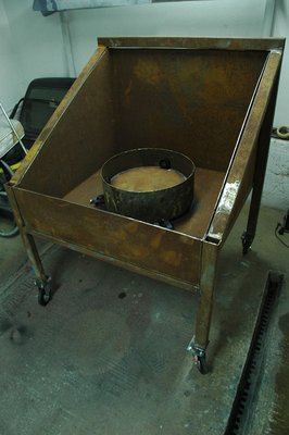

Ještě k tý myčce, po pár motorech co jsem musel pucovat rukama jsem nashromáždil nějaký materiál a pustil se do výroby taky, na ten střed se nasadí klobouk s překrytím, ten mám taky někde, na tom je přes celej spodek kulatej "tácek" z tahokovu, dole pod tím bude šneková převodovka, nedávno přinesená ze šrotu, aby se to mohlo točit dokola, kolem budou navrtaný trubky a čerpadlo. Pod tou nádrží bude zásobník na čistící kapalinu, už mám taky doma, a bude ohřátej dvěma plynovejma hořákama. Vodu kolem 90st na to bude hnát cca 100 malejch trysek, obrobek se bude otáčet. Mělo by to fungovat. Na to ještě přijde odklápěcí víko, stejnej patvar jako ten spodek aby to dělalo krychli.

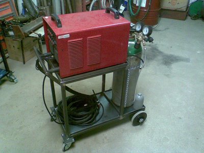

Už je to to pojízdné, ještě zítra tomu dáme komaxitový kabát.

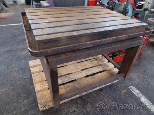

tohle by byl svařovací stůl par excellence
https://stroje.bazos.cz/inzerat/7412601 ... 900-mm.php" onclick="window.open(this.href);return false;

Tak na takové desce postavit spíše frézku ..
škoda že to bude tak 300kg minimálně ..
to do kuchyně asi nedám :(

Zbýňa
Příspěvky: 2183
Registrován: 3. 9. 2010, 8:45
Bydliště: Čelákovice
24. 4. 2017, 2:34
:lol: Spíš cca půl druhý tuny.
Příspěvky: 5682
24. 4. 2017, 3:58
Podle rozměru je to stůl z horizontky snad W100 (WHN9, WHN 10), zespod žebrovaný a je tam plocha otoče. Před cca 14 dny jsem to mohl zvážit. Ale půl druhé tuny to nemá.

magi píše:tohle by byl svařovací stůl par excellence
20tis. za to chtějí, kdyby měl někdo interes :)
