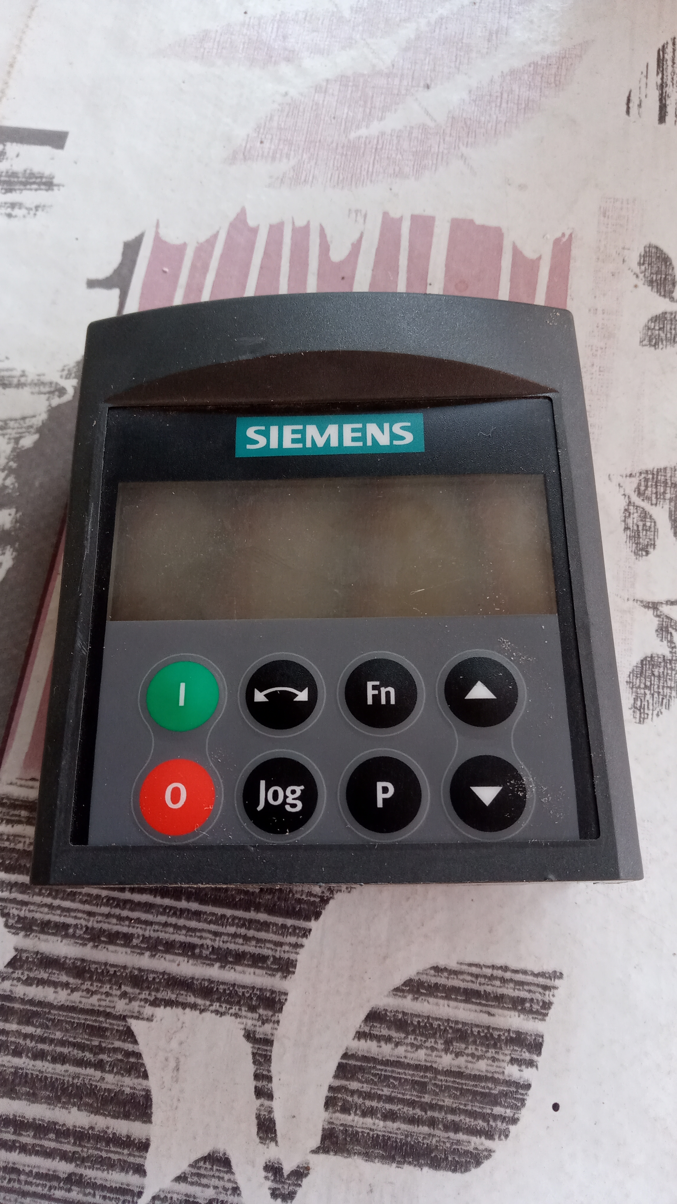

Dnešní úlovek.
A funguje.
zexner
Příspěvky: 242
Bydliště: Hradec Králové
12. 7. 2023, 8:37
trnkav píše: 11. 7. 2023, 12:58 Dnešní úlovek.
Kam se pro takové úlovky chodí? Mám tu jeden MM440 a BOP mi chybí…

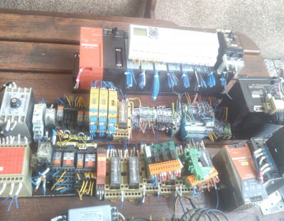

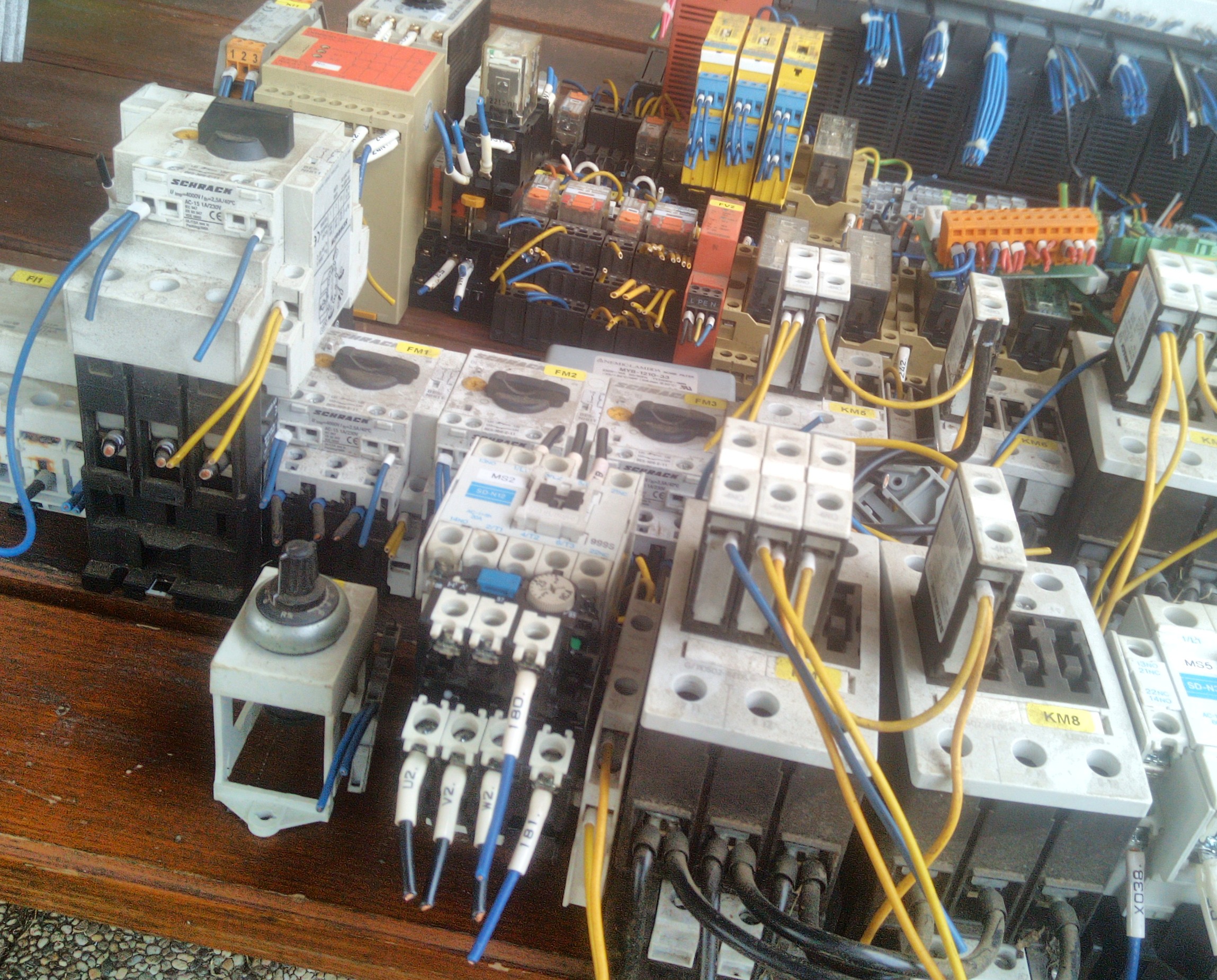

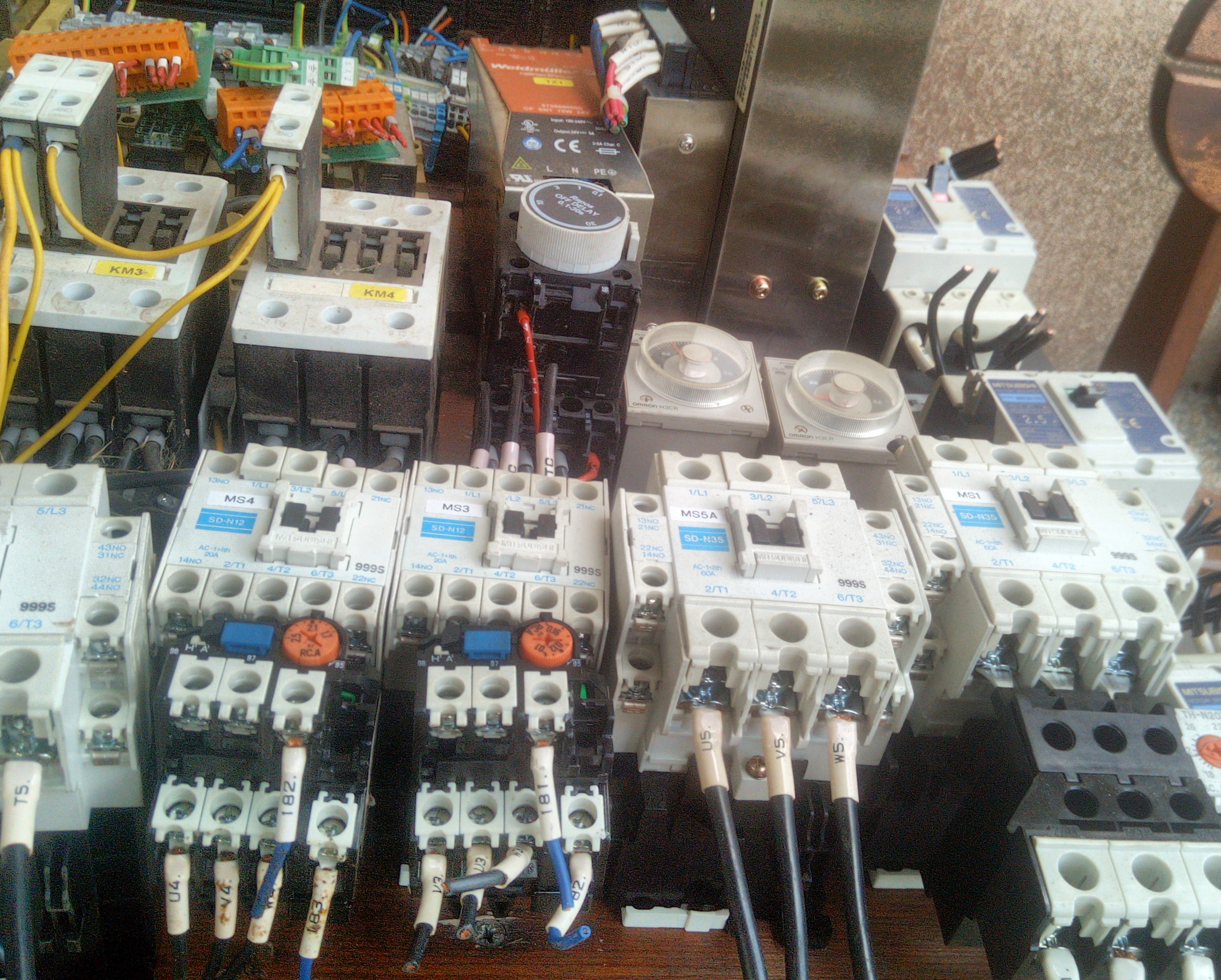

Nějak mi došly tlačítka na stroje, tak jsem byl dneska navštívit kovošrot 8)
Příspěvky: 3853
28. 7. 2023, 7:53
To presne poznám : krámov 4 krabice, nedá sa to tam nechať.
Kde máš tie gombíky pre ktoré si tam šiel? 🤣

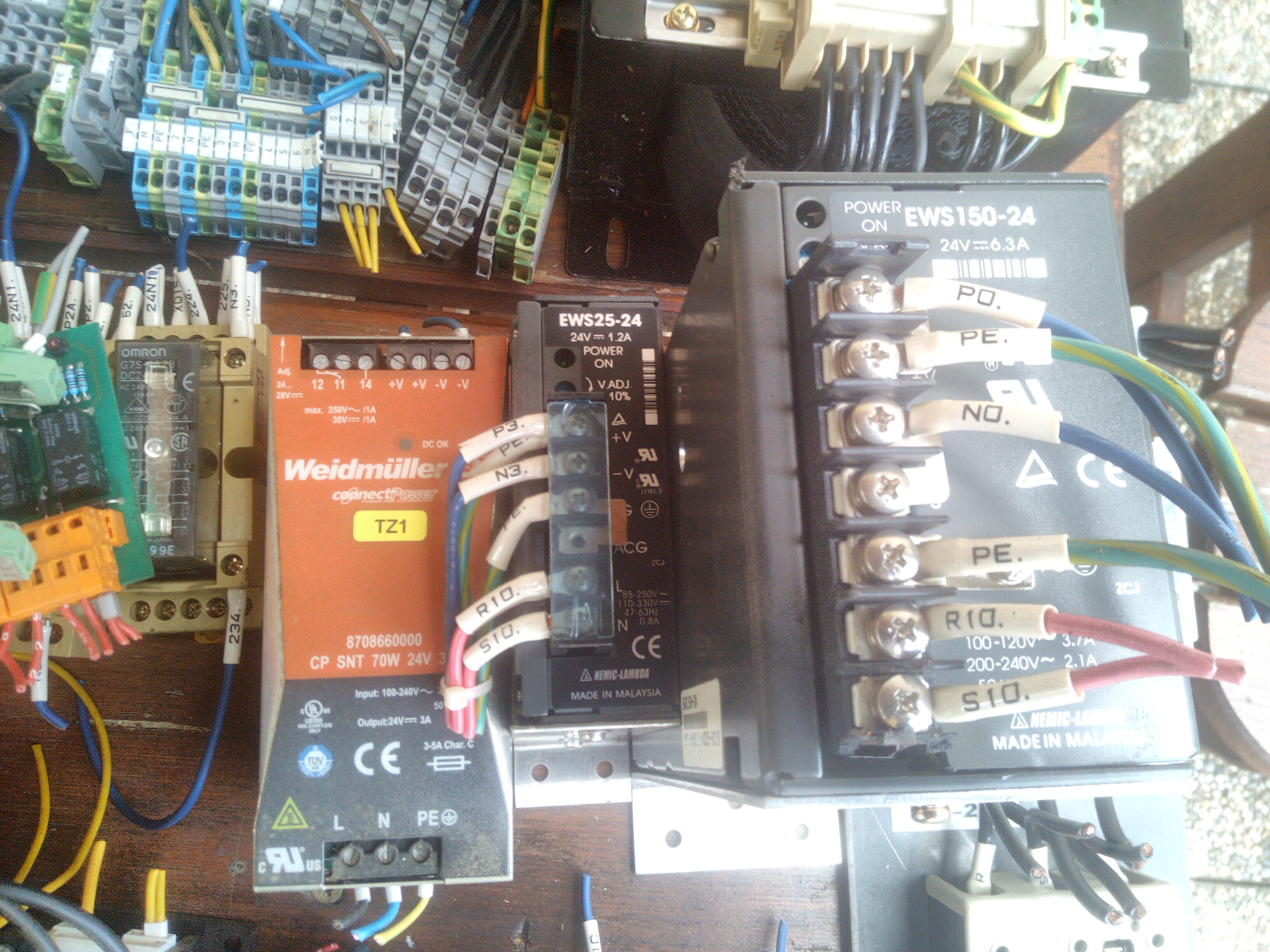

28. 7. 2023, 9:15
Dám aj ja:
