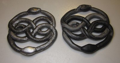

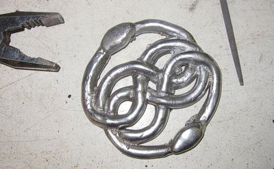

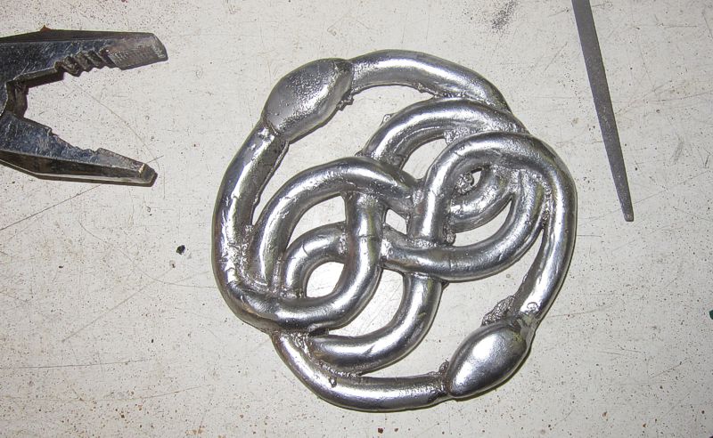

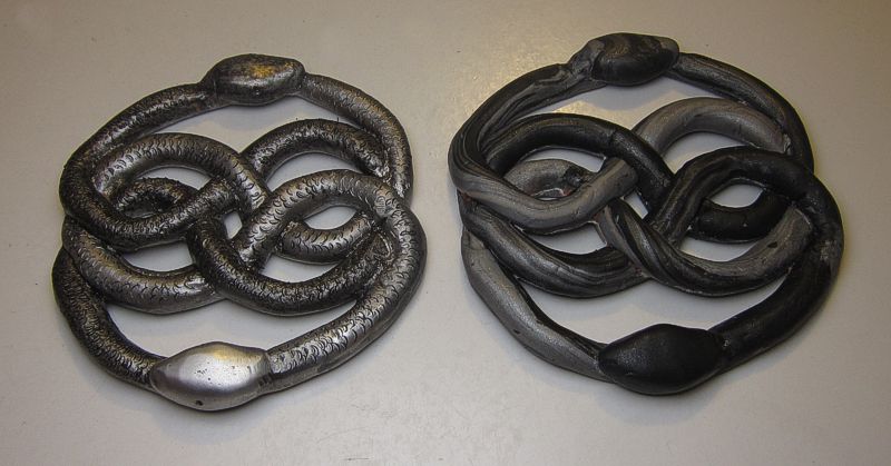

jova jede .. pěkný, do čeho byl ten had?
jova
- Příspěvky: 2577
To chtěla dcera na nějakou hru. Tak si ho umotala z fima a já jí to pak podle toho odlil. Tahle technologie k tomu moc vhodná není, špatně se tam honí dělící rovina je tam moc záhybů… Lepší by bylo to nejdříve zalít lukaprenem, pak odlít z vosku a ten po zafomátování roztavit, ale to už by bylo moc složité. Tohle byl spíše pokus zda to půjde a vcelku to vyšlo. Zbytek si musí poladit pilníkem. Jako budoucí zlatnici se jí taková praxe bude hodit

Nešly by ti hadi vymodelovat rovnou z vosku ?
Pokud zvolíš správný "vosk" je to obvykle směs s přídavkem včelího pravého do parafinu ze kterého jsou "svíčky"
Vyladíš si tak tvárnost -jde o teplotu zpracovávání ...
Tvrdost směsi se dá upravit přídavkem kalafuny ...
Hodně jsem se navztekala s válečky do fonografu ...
Ozubeným kolečkem naděláš "šupiny" hada ...
