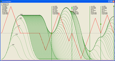

CZ_Pascal píše:LinuxCNC bohužel limitovaný Jerk neumíRaS píše: 5000 není zrychleníto chodí uplně v pohodě.. problém je při 15000 ..ten jerk by měl umět linuxcnc taky ne? nicméně dokumentace k linuxcnc je taková jaká je a nikde jsem nezjistil kde by se dali měnit nějaké parametry té rozběhové křivky
V minulosti bylo pár pokusů na různých odhožích, ale nikdy do oficiální verze nic použitelného nepropadlo.
Problém s omezeným Jerkem je už v podstatě jeho implementace. I když dodržím Jerk na rychlosti pohybu tečném ke směru kterým jedu, tak v jednotlivých osách ho limitovaný nemám.
Jako příklad uvedu přechod z přímočarého pohybu na kruhový. I když kurhový pohyb krásně tečně navazuje na přímočarý, vznikne při pohybu konstantní rychlostí po této dráze (přesně v přechodu mezi lineárním a kruhovým pohybem) nekonečný jerk (tedy nespojitá/skoková zmněna akcelerace) v jedné nebo více osách stroje.
Pokud bych naopak implementoval jerk omezení na jednotlivé osy (abych skutečně zamezil cukání při skokové zmněně akcelerace), tak by to znamenao při každém přechodu z kruhového pohybu na lineární (přesto-že tangenciálně navazující) zpomalení na nulovou rychlostStejně tak algoritmus který pro plynulost pohybu "zaobluje rožky" dvou navazujících přímek které nejsou kolineární by tímto utrpěl protože by opět muselo docházet k zastavování při každém přechodu z jednoho segmentu na druhý.
Konkrétní implementace tedy není zdaleka tak jednoduchá a jednoznačná jak by se mohlo na první pohled zdát.
Parametry rozběhové křivky jsou jednoznačně dané maximální akcelerací a rychlostí nic více tam k nastavení pro jednotlivé osy není. (tedy co se týká rychlostního profilu)

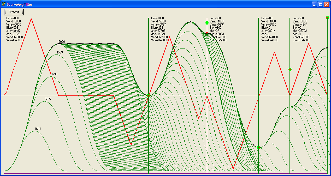

Ano implementace jerku je obtizna. Snazim se o to (s prestavkami) uz docela dlouho.
Obrazek = jedna z mnoooooha simulaci
Tlusta zelena = rychlost, tenka zelena = pripadne brzdeni, cervena akcelerace.
Uz to chodi docela pekne, jen jeste je potreba odstranit 1 hacek. S kazdym prichozim vektorem
je potreba prepocitat vse dozadu - mohou to byt tisice vektoru.
V soucasne dobe kreslim novou kartu s mnoha MB RAM, kam se to vejde.

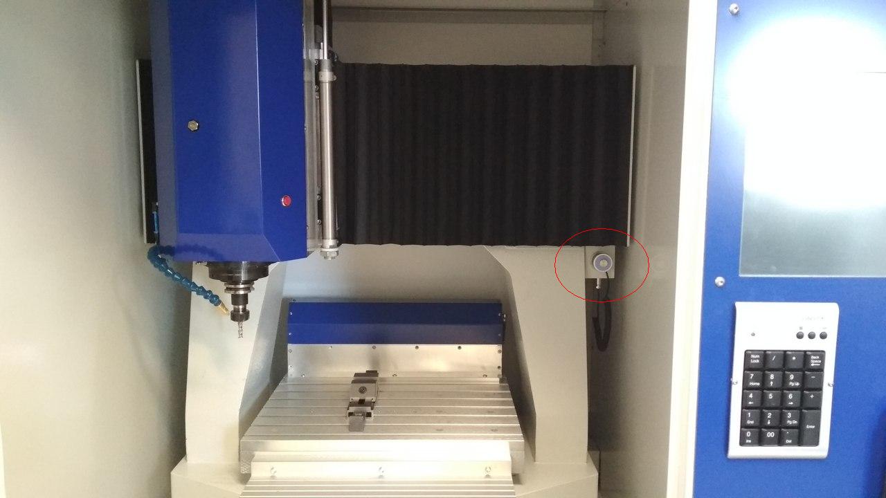

- LukasGunther
- Příspěvky: 605
- Registrován: 14. 3. 2017, 3:53
co to je??

- Pepa z depa
- Příspěvky: 1779
- Registrován: 2. 12. 2012, 9:31
- Bydliště: Hostěradice (Znojemsko)
.. to bude ruční senzor výšky Z na magentu, ale možná se pletu?
- LukasGunther
- Příspěvky: 605
Uvidíme co napíšePepa z depa píše:.. to bude ruční senzor výšky Z na magentu, ale možná se pletu?
https://www.gladiatools.cz
nepleteš
- Martinhora
- Příspěvky: 1009
- Registrován: 17. 2. 2009, 11:19
- Bydliště: Rokycany
Jasně , pohyblivý senzor výšky nástroje - pevný je v zásobníku.
