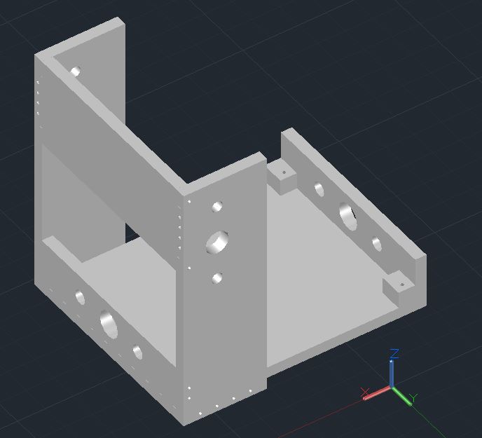

Já jen, že jsi si dal nějaký ne rovna vysoký rozpočet, tak aby jsi to měl co nejlevnější na výrobu. Jak jsem psal výše, uříznout obdélník a max. sfrézovat funkční plochy je asi levnější, než něco složitě řezat na vodním paprsku, nebo dávat na velkou frézku a poslat docela dost materiálu do špon.
Tu druhou čelní desku udělej stejnou jako tu zadní (mezi bočnicemi) pro zvýšení tuhosti dej do rohů ty kostky, takto ti to drží jen šrouby, pomocí nichž je ta deska přichycená k základní desce. S těmi kostkami se bude mít o co opřít.

Takto myslíš ty bloky ?

A co z toho udělat "šuplík" - odpadnou ty dva bloky a celkově se podstatně zvýší tuhost toho dna, které takhle bude cvičit. Taky ty bočnice by k tomu šli líp přidělat ...

ty doma nemáš šuplík? prostě tomu dodělat ještě boky.. když už to bude stát za houby tak do toho aspoň budeš moct dávat šrouby a matice :D

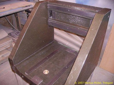

Také to můžeš řešit obdobně jako Markus ...
jen ,že ocelové :wink:
cast_2 Marcus Müller Triebgast 2007.jpg (41.51 KiB) Zobrazeno 4862 x

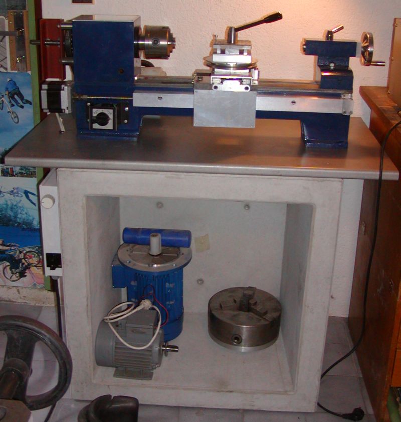

"""Ještě snad stojí za zmínku ten podstavec - to je betonový květináč postavený na štorc, dovnitř udělám šuplíky (nechtělo se mi nic svařovat)"""
http://www.c-n-c.cz/viewtopic.php?f=15&t=2064&start=15" onclick="window.open(this.href);return false;

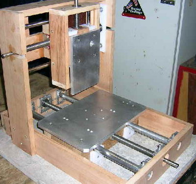

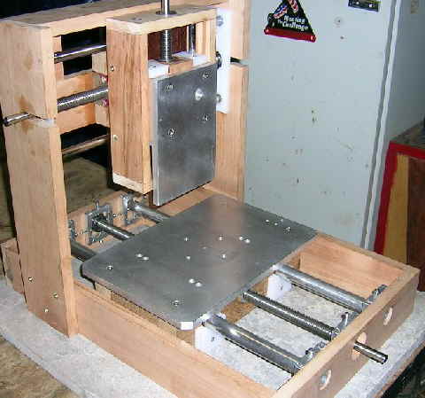

A hotový šuplík zde
http://www.majosoft.com/engraving/index ... laesen.php" onclick="window.open(this.href);return false;
