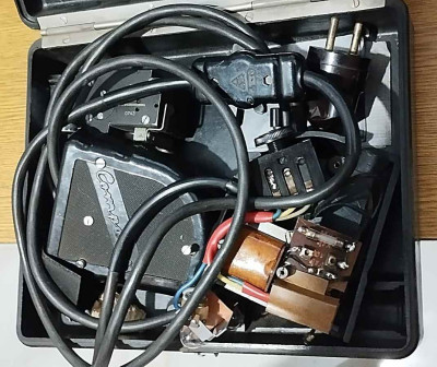

Comparex mám doma ten bych mohl kanibalizovat, zůstává už jen otázka na opticky zdatné jak tam vytvořit ten kříž nebo rysku?Milan199 píše: ↑8. 2. 2025, 10:48 Optický tubus se dá vyrobit vykucháním mikroskopu Komparex // Comparex ??? // který byl na měření drsnosti a občas se to vyskytuje na bazoších.

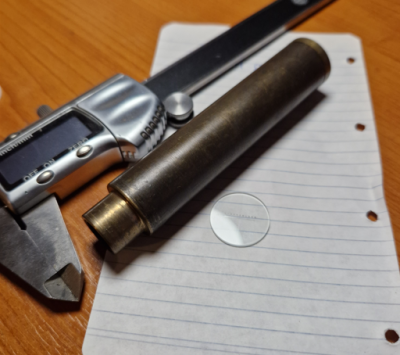

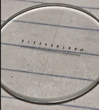

To sklíčko s nitkovým křížem je pomocí mezipodložek umístěno v tubusu. Sklíčko s nitkovým křížem // a stupnicí // jsem tu našel. Klidně ti ho nechám. Nejedeš do HB ?

Takhle vypadá ta kanibalizovaná optika z Comparexu. Takhle vypadá to sklíčko : Jenom upozorňuji, že to měřítko je ku hovnu, protože se s tím měřilo sražení pod úhlem 15°. Je tedy zkreslené.
Tu optiku jsem dělal někdy v roce 1988 a už si to moc nepamatuju. Nejde to povolit a nechci to rozesrat - používám to na malém soustruhu. Na tom okuláru je označení D10. Určitě to byl jeden z těch co byly u toho Comparexu.

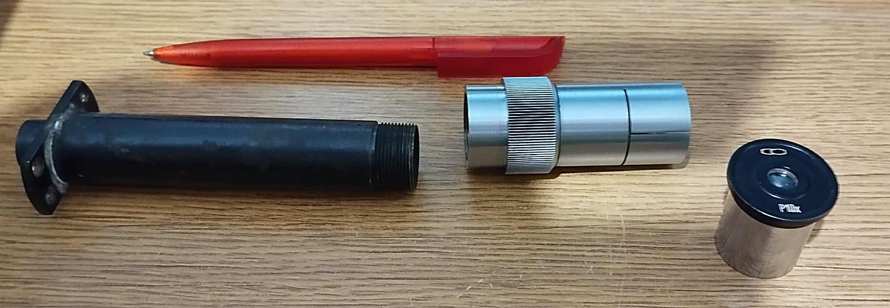

Sklíčko se stupnicí dorazilo, tak sem kuchnul ten Comparex viz foto.
To sklíčko se záměrným křížem se má dat to coho černého tubusu? Nebo před okulár do toho stříbrného kusu. do toho černého tubusu totiž sklíčko nevleze....

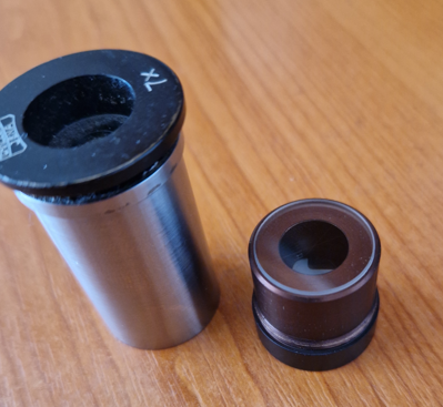

Tak dneska byl ve firmě klid, tak jsem se na to podíval.
Už jsem si prd pamatoval, tak jsem to musel rozebrat. To sklíčko jsem obrousil na diamantu a kuchnul jsem ho tenkrát z nějakého objektivu na kontrole.
Takhle jsem upravil objektiv P10. Sklíčko je 15,4 od vršku : Jestli jsem tam to osazení dělal, nebo tam bylo si už nepamatuju. A ten chabrajz je lukopren, co to s ním bylo zalepené. A BACHA !!! Stačí to sklíčko otočit a je to rozostřené ! Musíš si to naměřit a odzkoušet.
Takhle to mají udělané velcí kluci od Zeisse : Tu záměrku // sklíčko // mají přímo v objektivu a je tam přitažená přes takový filcový kroužek // ne kov na kov. Je to z dílenského mikroskopu a těch objektivů je celá sada se záměrkami s křížky, úhly, radiusy, profily závitů, ...
