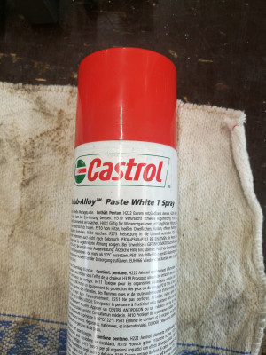

Kdyz vypnes masinu nenechavej si ten nastroj ve vretenu. Byl jsem na to upozornen servisakem pry se zbytecne natahuje pruzina ve vretenu..
A nejenom to. Po delším frézování je vřeteno nahřáté a po vychladnutí sevře kužel nástroje tak, že máš co dělat to vyndat. Když se to nepovede, tak můžeš půl hodiny honit vřeteno na max.otáčky až se ohřeje.

Na tohle pouzivam castrol Paste white T spray doporucuji ti ho koupit natres tenkou vrstvou kuzel nastroje a muzes frezovat hodiny a nastroj v pohode vytahnes.

Já mám HSD a tam po delším frézování při ATC to je prda....nechtěl sem to ničím mazat aby to neklouzalo ale čekám až mě to urazí držák v ATC :roll: Tak asi tohle zkusím

Ne asi ale určitě to kup. Budeš překvapený jak to funguje.

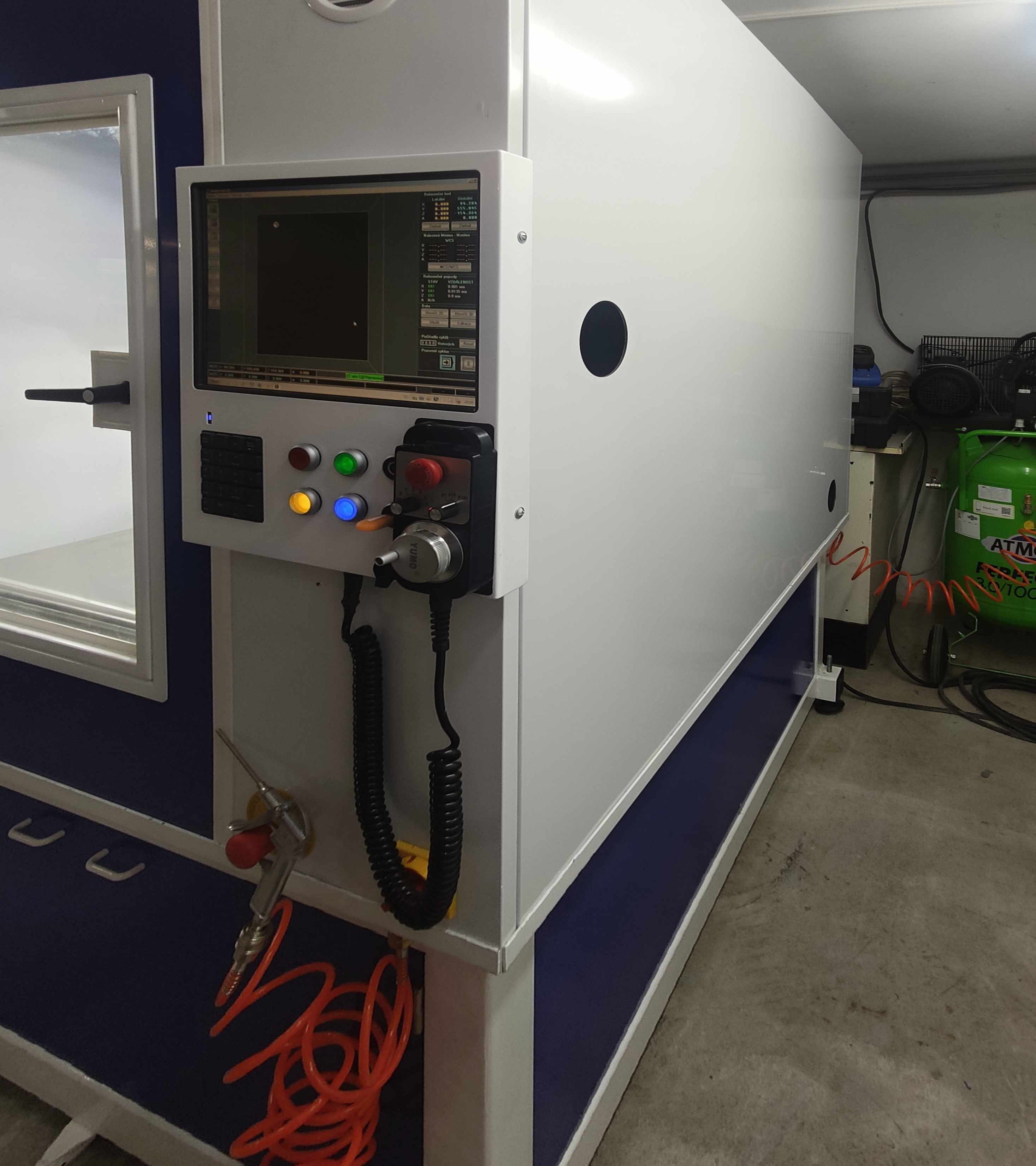

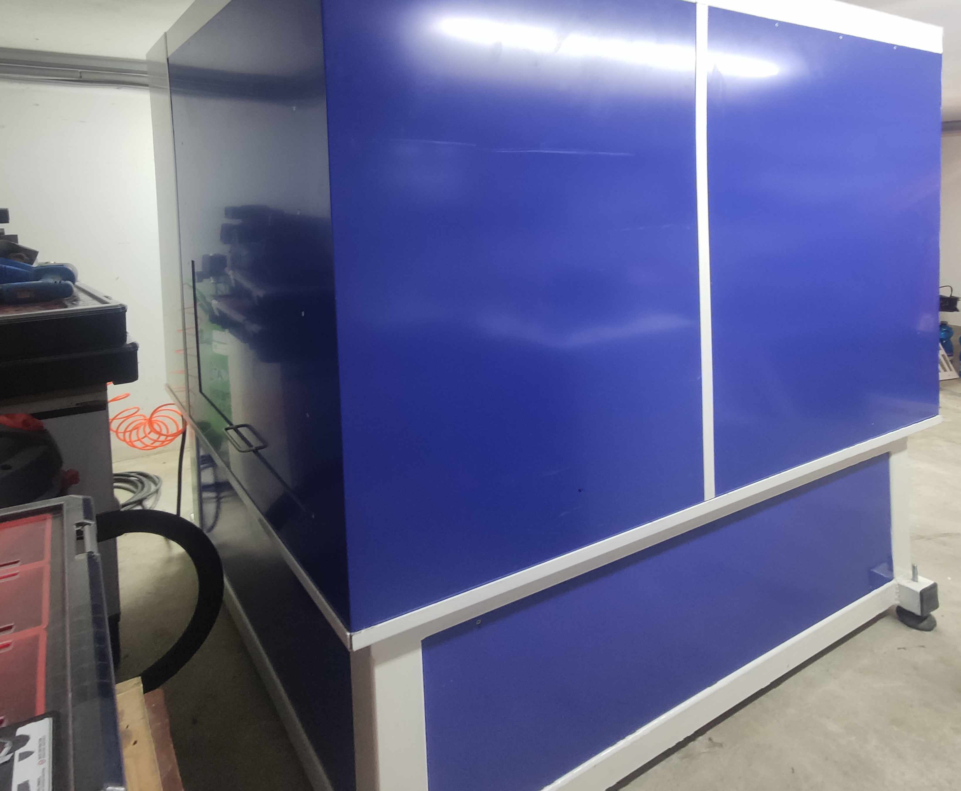

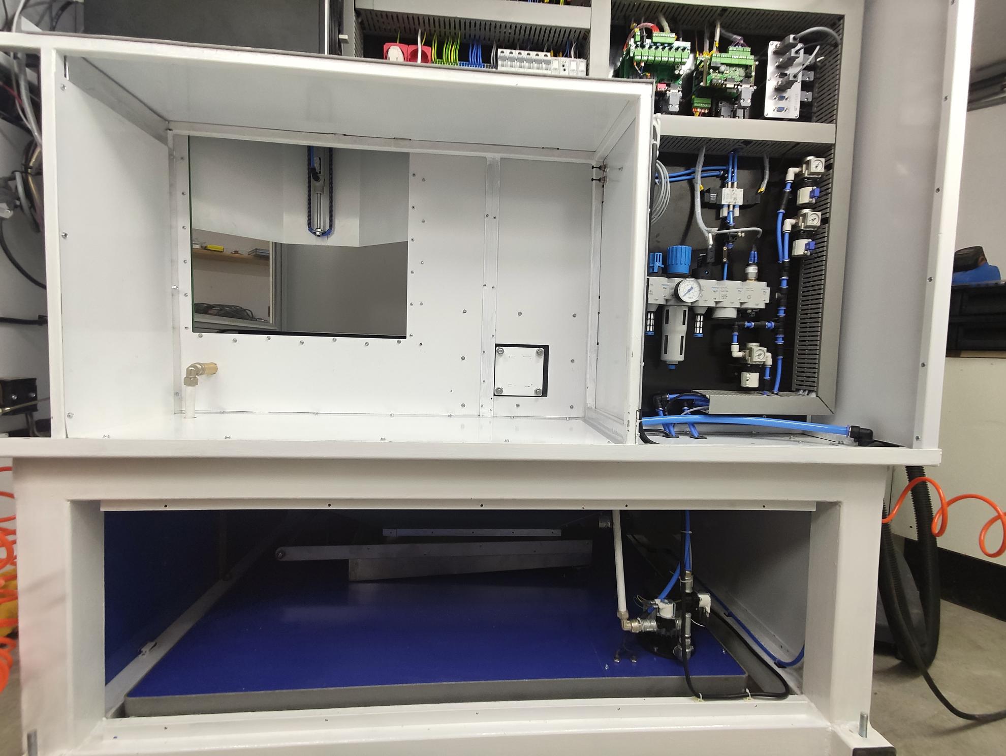

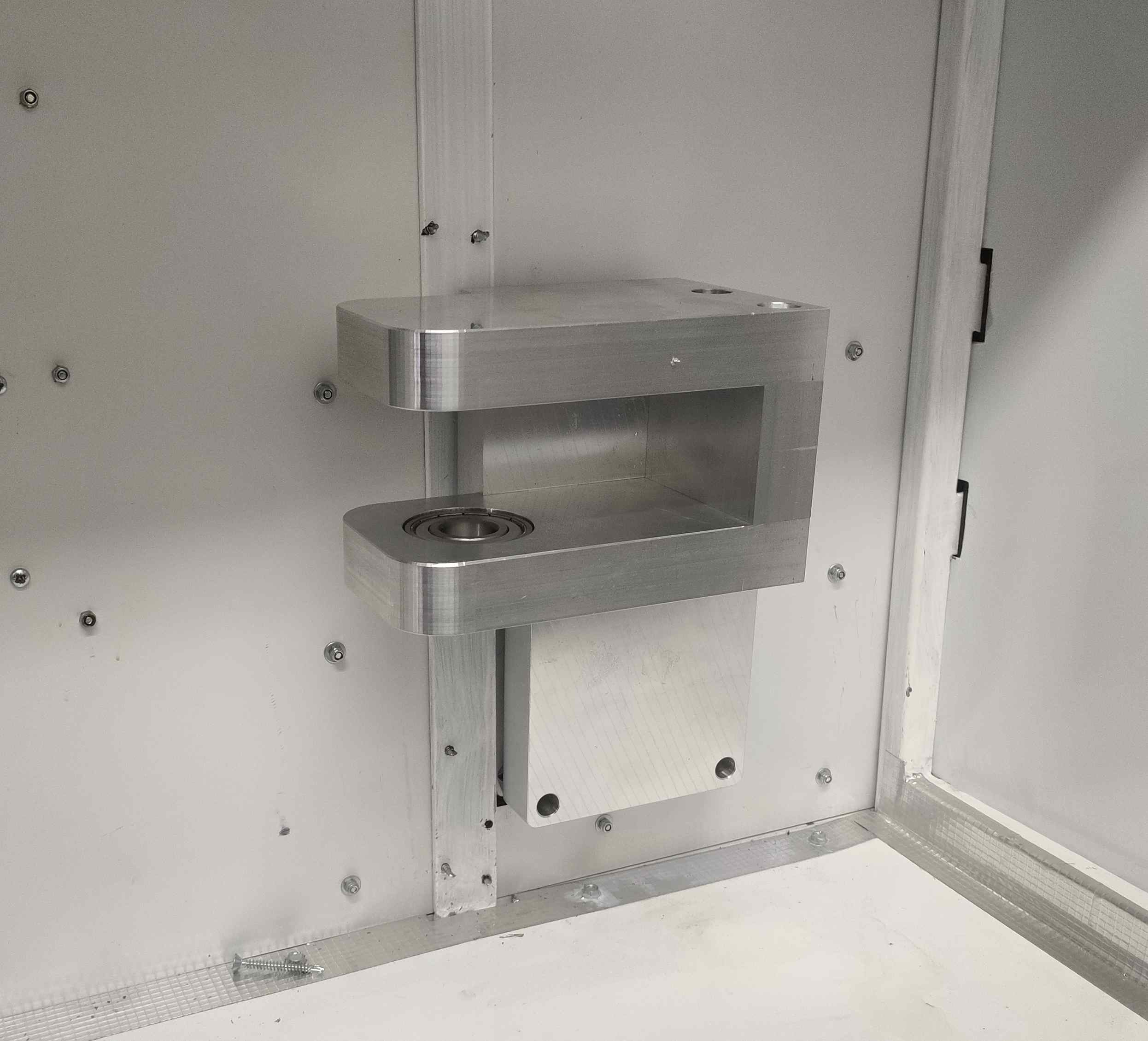

Připravený prostor pro ATC - vpravo kotevní deska pro rameno karuselu.

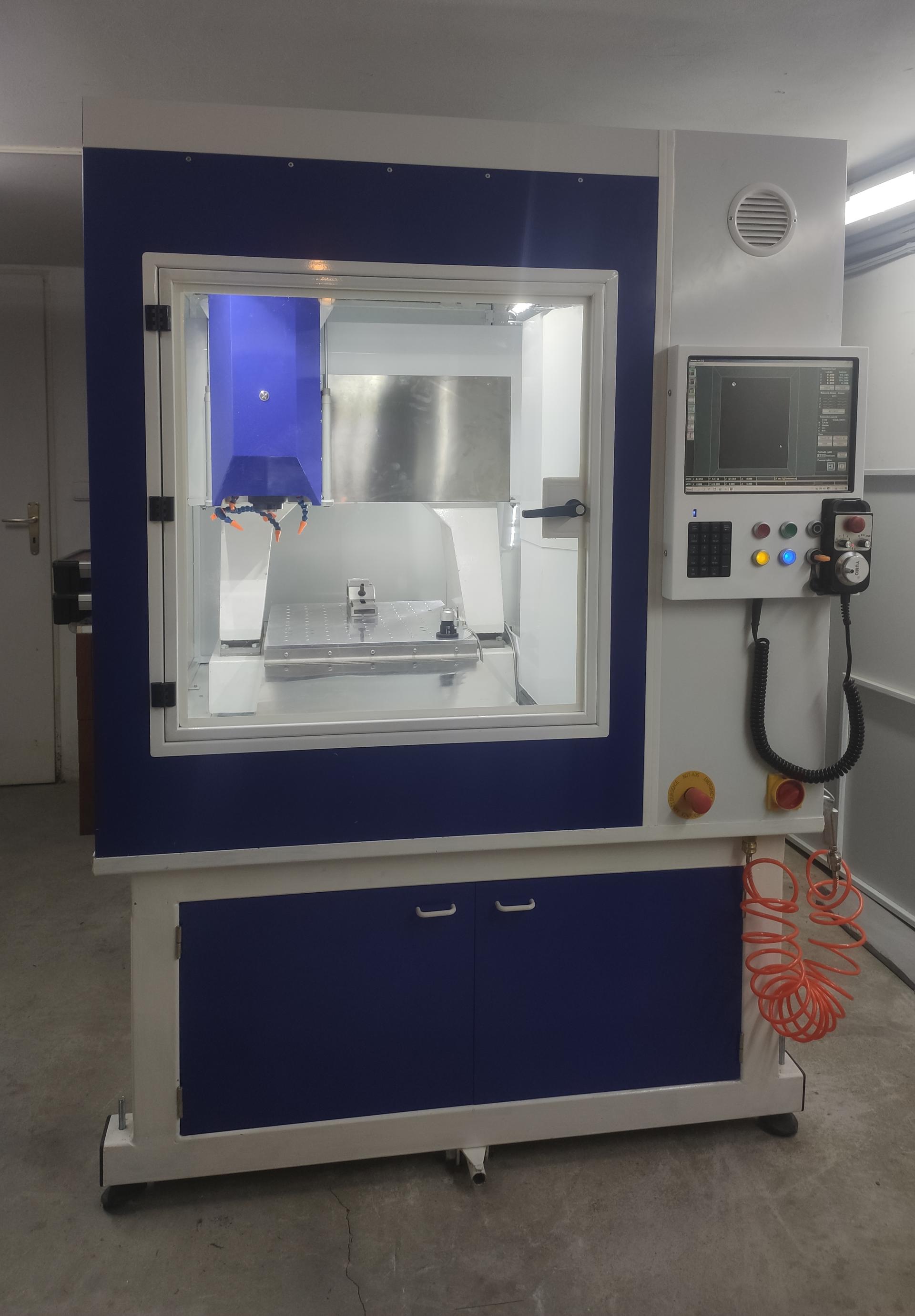

Takže zde je finále po první etapě :)
pravý bok - rozvaděč - musím doplnit větrací mřížky
levý bok a zadní stěna se servisním otvorem
Zítra plním emulzi a když bude čas o víkendu nějaký testíček.

To je fakt nadhera! :wink:

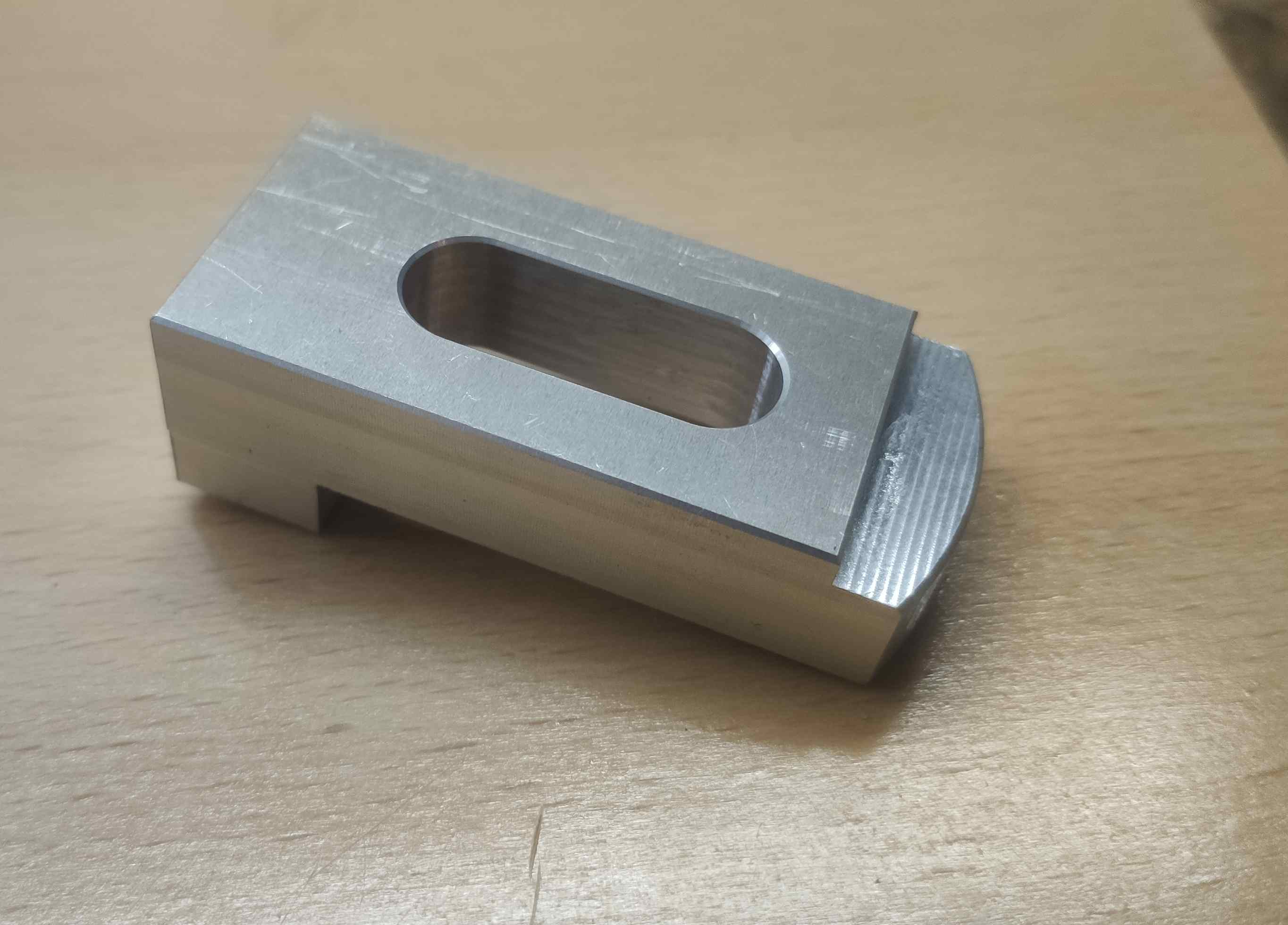

testovací drobnost - upínka ke svěráčku

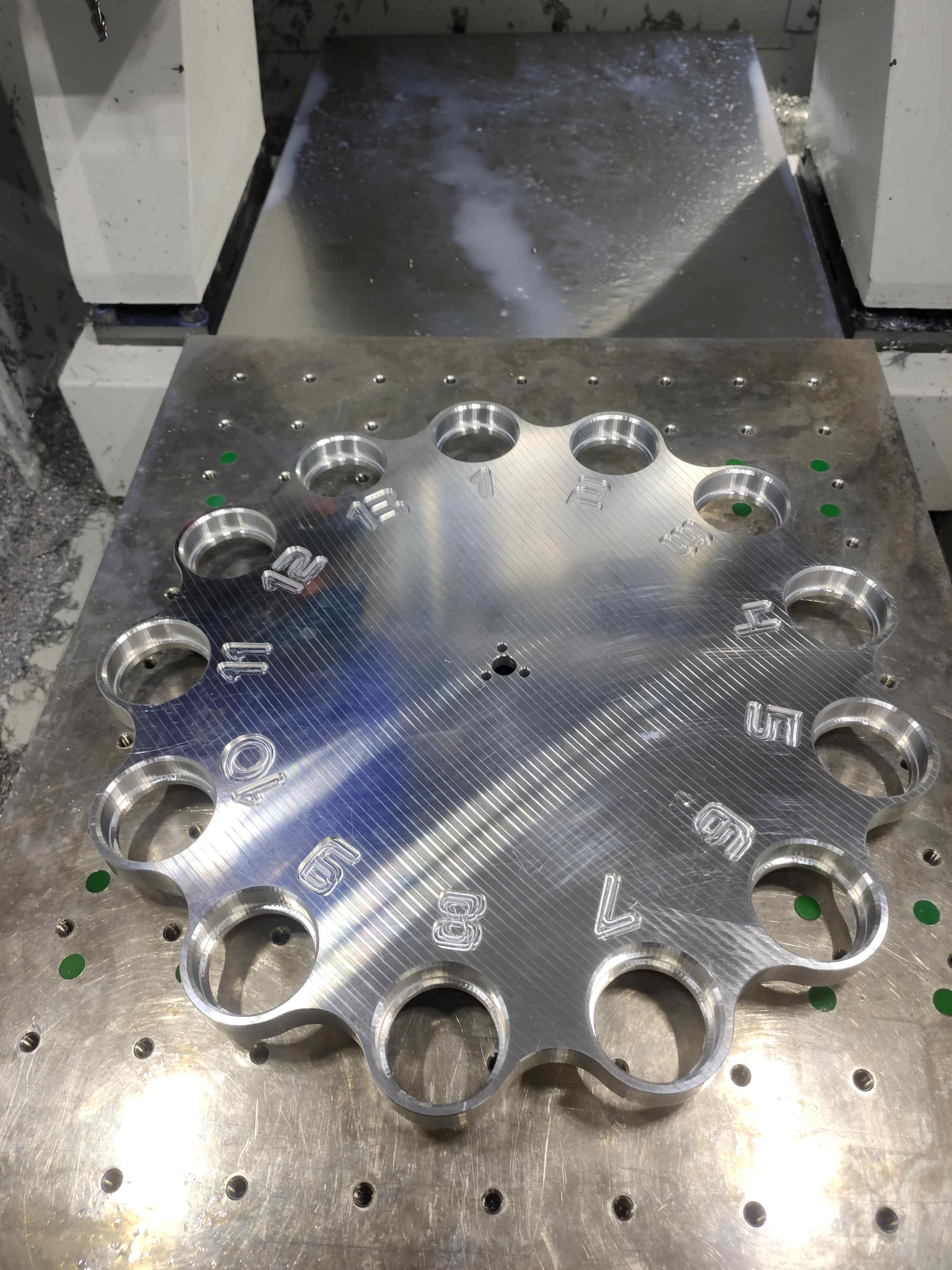

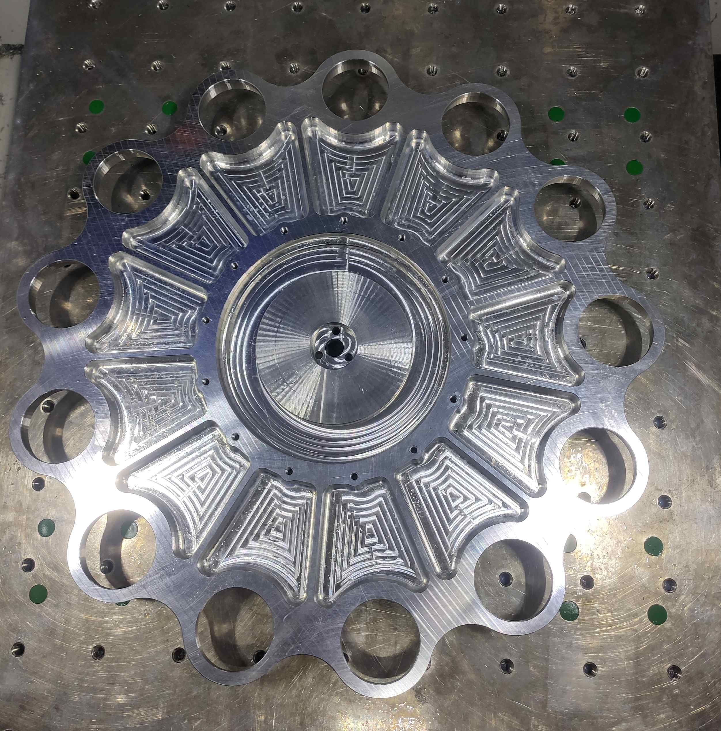

Otočné uloženi ramene ATC
rub karuselu ATC
Líc karuselu ATC - oboje je vyráběno už na této frézce :)
