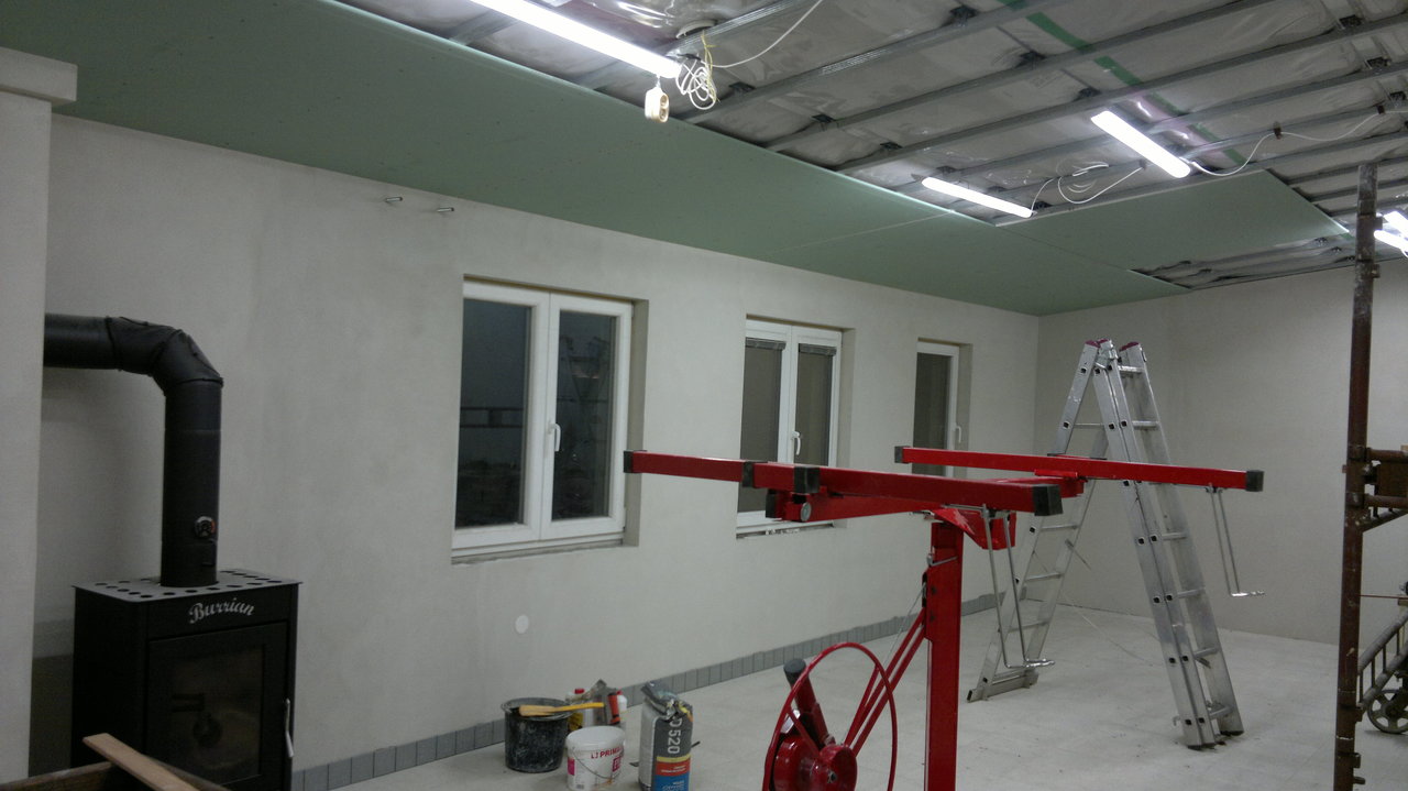

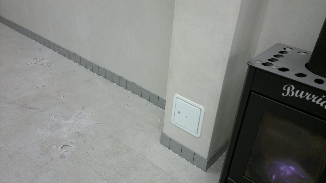

Dneska jsem obložil sokl u polahy a začal sádroš.

neděláš dobře jaromíre s tím sádrokartonem....
odráží to hluk
nepříjemný, rámusárna
daleko lepší jsou ty kazety 60x60 cm, pohlcuje to hluk
výrazně příjemnější prostředí

S tím zatím nemám zkušenost. Sádroš už je stejně nakoupenej, tak co už, budoucnost ukáže. Nicméně díky za upozornění.

Co zvedák, parádní pomocík, že jo? Když ti to takhle půjde, tak za dva týdny stěhuješ stroje :)

Zvedák je suprovej. Bez něj bych potřeboval ještě dva další lidi a i tak by to byla práce na kule. Takhle to bouchám sám a úplně v pohodě. Jak jsi říkal, nejnáročnější je lupnout tu desku sám na zvedák, ale dá se. Za čtrnáct dní stěhovačka ještě určitě nebude, ale už to alepoň vypadá na dosah.

Ty zvedáky jsou parádní, navíc je každej pořídí na stavbu a pak zase pustí dál za pár korun.
Tomu odhlučnění sadroše by mohla pomoct barva, mohla by zafungovat struktura, která ten plochej povrch rozbije. Třeba od HETu barva s pilinama.

to je drbani levou nohou za pravym uchem, do kazet das svetla a dle potreby si je posunes kam potrebujes, v dutine pak muzes tahat cokoliv, je to takove praktictejsi

No nevím, spočítej si jakou vlnovou délku rozbije ta struktura. To bude už někde na hranici ultrazvuku.

Fajne je, když tam můžeš mít dutinu a revizní dvířka. Prakticky permanentně tahám všude (včetně stropů) další a další systémy.
Zvedátko SDK. Pro hobbíka asi OK, ale je to dost pomalé. Ono si stačí dát pod kulicha nebo pod čepku kus molitanu a půjčit si Hiltku s podáváním. Zvednu, hlavou přidržím a rychle chytnu 2 strany. Potom je deska otazkou minut a celý strop otázkou hodin.

Zbýňa píše: 21. 3. 2020, 7:26 Dneska jsem obložil sokl u polahy a začal sádroš.
Co jsi dal nakonec na podlahu? Přemýšlím nad terasem nebo epoxidem natřeným betonem. :roll: :roll: :roll:
