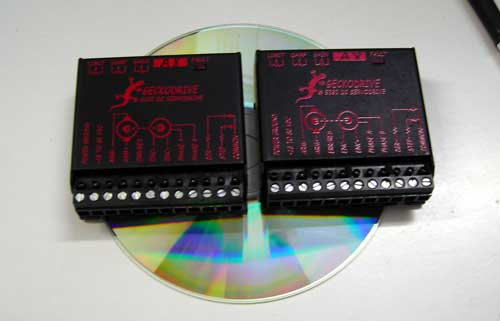

Jo dneska došly Gecka! Malá obálka jak dopis - sem říkal to je v tip - když kouknu na tento obrázek http://www.geckodrive.com/photos/G320.gif
vypadá to tam jako velikost tak dvou krabiček cigaret minimum. Z obálky vypadly opravdu dva drivery o velikosti dvou krabiček od sirek. Nicméně zabalit takovéto věci do bublinkový obálky je od Gecko INC fakt odvaha...

koukam že sem nevědomě prolomil bariéru váhání - nejčastější otázka na ICQ už to máš?? už to máš?? už to máš?? a kolik mi přibilo najednou dobrejch kámošů na ICQ - se nestačim divit :shock: :lol: To tu fakt nikdo nemá na domácím strojku serva?

Mám DC serva i Geckodrivery, ale zatím je to ve skříni. Zatím budu sledovat vaše zkušenosti :-)

Dlouhodobý sen, který se mi konečně splnil.Naprostá spokojenost.
