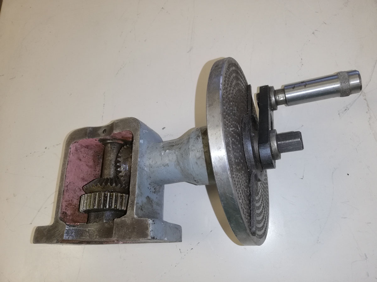

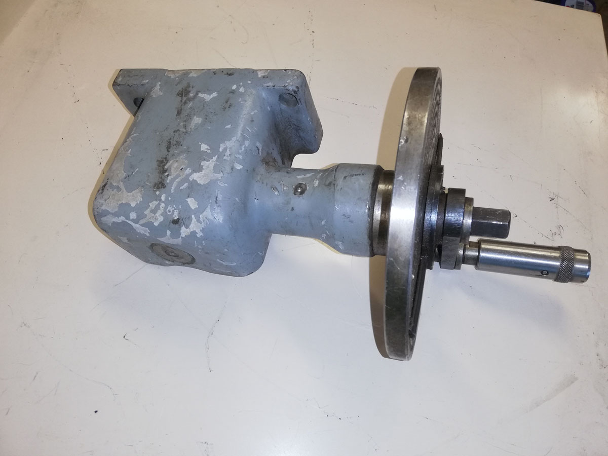

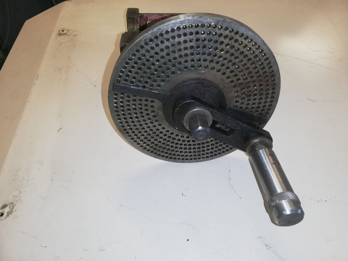

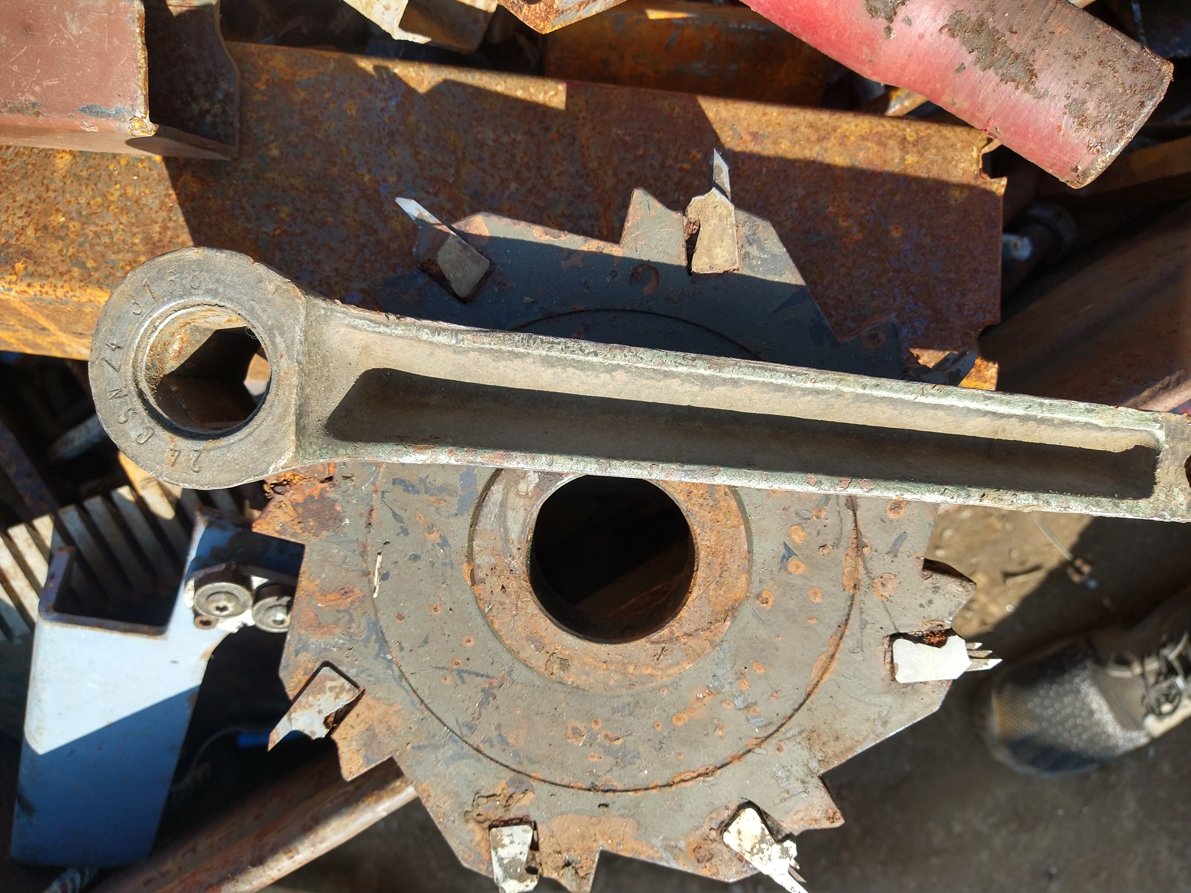

Pozná to prosím někdo, zda je to na frézku FA3? Děkuji

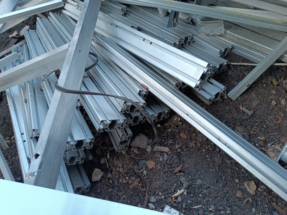

Krásne profily. Vedel by som ich využiť. Ako je možné že ľudia čo majú prístup k takýmto veciam vôbec o ne nemajú záujem a naopak ...život nieje fér

Zdravim, nemel by nekdo k prodeji hlinikove konstrukcni profily 40x40 ci 45x45 s drazkou 8 ci 10mm jako nabizi treba alutec? Pripadne kde to kupujete? Spousta tehle obchodniku nema vubec na webu ceny a pry zrovna ten alutec ani o drobne zakazniky nestoji....

naposledy jsem kupoval zde https://www.vsk-profily.cz/hlinikove-pr ... lusenstvi/

taky beru na vsk
No a k těm kovošrotovým pokud si dokoupíte spojovací komponenty a veškerou bižuterii tak to vyjde dráž než samotné nové púrofily.
Platí čím větší profil tak tím dražší spojovací prvky.
Co tím chci říct? Pokud nevyužijete nosnost a pevnost kovošrotových profilů výjde levněji nákup nových menších včetně spojovacích prvků. Jo v tom VSK si to nechávám i nařezat, pak to sedí jak prdel na hrnec. Než to šmoulat pásovkou, pak odjehlovat.
Jo a před lety při první objednávce jsem je zprcal že za špony jsem neplatil a udělalo mě to bordel na dílně od té doby to posílají pěkně čisté
Se to nezdá, ale oni to sice pěkně zabalí, ale když jsou tam šponky, tak ten povrch je lehce poškozený.
No a když takové zařízení pak funguje ve vybělené laboratoři, tak je to vada na kráse.

Z pohľadu profesionála a použitia vo firme máš isto pravdu, ale za seba musím povedať nasledovné:kenybz píše: ↑15. 9. 2023, 7:36 taky beru na vsk
Jo a před lety při první objednávce jsem je zprcal že za špony jsem neplatil a udělalo mě to bordel na dílně od té doby to posílají pěkně čistéSe to nezdá, ale oni to sice pěkně zabalí, ale když jsou tam šponky, tak ten povrch je lehce poškozený.
1. Mám Al profily zo šrotu a nespočet krát som si s nimi pomohol či už pri výrobe nejakých prípravkov, alebo trebárs odrezok ako lacnú prizmu pre zverák pásovej píly alebo podložky pre hydraulický lis, či tyčku na zakopanie do zeme pre malého stavebného antoníčka.
2. Tie spojovacie prvky bývajú v šrote skoro vždy buď priamo v profiloch, alebo vyhodené na kope zo železom vedľa. Ak sú v profiloch, šroťák chrochtá blahom keď ich povyberám miesto neho. Raz za čas do šrotou dovezú aj samotné (použité) spojovacie prvky.
Niektoré profily sa dajú spájať pod 90°uhlom inbusovou skrutkou M8, do stredovej diery sa dá narezať závit, takže náklady na špeciálny spojovák sa výrazne znížia.
3. Profily režem na pokosovej píle z lídlu kotúčom na Al, presnosť aj geometria rezu je viac ako dostatočná.
Ale máš absolútnu pravdu v tom, že ak by som sa pre ne mal trieskať cez pol republiky je to iné a je výhodnejšie nakúpiť ich na mieru aj s celou bižutériou. Ale pokiaľ som hobbysta a ležia 500 m od domu, oplatí sa mať nejaké v zásobe.

Dělal jsem stůl na pilu a na frézku - profily ze šroťáku a naprostá pohoda. Řezání trochu oser, raději jsem to pak líznul na frézce, ale svůj účel beze zbytku plní. Sem tam šrábnutí nebo díra navíc, ale hobík to zkoustne. Na mašinky na prodej jsem používal profily od Alutecu, precizně nařezané, očištěné a zabalené, spojovacích dílů (myslím použitím) co hrdlo ráčí. Ovšem ta cenovka. Dvě konstrukce rozměrově podobné, jedna z 50mm profilů ze šroťáku a druhá ze 30mm profilů Alutec, tedy i podobné množství spojováku a šrot 5 ticíc Alutec 14tisíc. K těm spojovacím dílům, prodávají se různé čtyřhrané matice, většinou použitelné rovnou, nebo případně s malou ůpravou.

Diskuze se rozběhla a to je jedině dobře. Napsal jsem to zdůvodu, kdyby si někdo chtěl dokupovat spojovací prvky aby se pak nedivil.
Ano jde to spojovat svrtáním a středová díra v ose profilu je určená pro závit. Ty origo matice stojí jak které 2,5-6kč výhoda je že ji tam vložíš i když je konstrukce hotová. Horší je to s rohovým spojením přez origo úhelník a ten je pěkně drahý a třeba dvojitý úhelník to už je šupa. U nás v kovošrotě jsem nikdy nenarazil na samostatné spojovací prvky, většinou to byly jen odřezky profilů. Akorát jednou tam byla celá konstrukce z veletržního stánku včetně výplní chtěli za to myslím 6 tisíc což byla dobrá cenovka.
Edit: je vhodné používat šrouby k tomu určené mají širší půlkulatou hlavu ve spojováku asi levnější jinak 7kč kus, uhelník na 40mm profil 49 kč Poseldně jsem dělal konstrukci a jen těch úhelníků tam bylo za 2700
celá konstrukce vyšla na 12 tis.
Takže kdo máte možnost u vás v kovošrotě najít a odmontovat úhelníky a další věci tak to je potom velká výhoda a značná úspora.

jean
- Příspěvky: 1342
- Registrován: 10. 7. 2013, 11:48
Kenybz, zas taka morda tie uholniky nie su. A potrebujes ich vlastne len vtedy, ak je nutne dodrzat pravy uhol bez zavetrania. Ja tych profilov rocne objednam viac ako kilometer, zas taku magiu by som z toho nerobil. 90% spojov staci diera v profiloch. A sroby netreba polgulate, ale imbus s nizkou hlavou, normu z hlavy neviem. Stoji asi 14 centov v obchode so spojovacim materialom.
