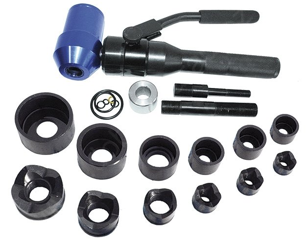

Poraďte z čeho vyrobit tyhle prostřihovací segmenty? Mám hydraulickou prostřihovačku (podobnou té na obrázku), ale potřeboval bych vyrobit asi 6ks segmentů v rozměrech na PG vývodky.
Taky jde o to aby to někdo dokázal zakalit a nemuselo se to vézt do kalírny, pač tady v Třebíči od té doby co nefunguje Uniplet je to problém. Všichni co znám to vozí do Jihlavanu.
citace z původního popisu:
Vhodné pro vytváření hladkých otvorů v plechu, síla 8 t, chod pístu 16 mm, nástroje o průměrech 22; 27; 34; 43; 49; 60 mm. Kapacita nerez 1,6 mm, měkká ocel 3,2 mm.

no ono tvůj požadavek, aby to někdo zakalil a nemuselo se vézt do kalíny je pro prostřihovací nástroj docela oříšek
upatlej to z bláta nemusíš kalit - nebude prostřihovat, udělej z nějaké nástrojovky musíš kalit.. tak si vyber

Vzhledem k tomu že tepelnému zpracování nehovím, musím si nechat poradit.
Tzn. plácnu blbost- bude to fungovat např. z 12 060 která se zakalí v oleji?
Kolik HRC mají ty originál segmenty nevím.
- Příspěvky: 10275
blbost ,stabilku 19 312 kalit 820 °C, výdrž na teplotě 5min, do oleje, pak žíhat 1÷2krát na 30 minut v troubě na 200-250 °C

no asi tím taky něco prostříhneš, otázka jaká bude životnost atd.. já to beru tak, že cena materiálu je v porovnání ceny výroby a zušlechtění zlomek, tak bych to udělal z něčeho co je na razníky určené, třeba 19313 ,19437 což jsou běžné nástrojovky, které koupíš dá se to zušlechtit na nějakejch 62HRC a asi to něco vydrží.... ale samozřejmě to nekoupíš v OBI..

No vidíte to jak se nám ta poradna hezky rozjela.
Až zkončí diskuze, tak pak uděláme usnesení a závěr. Materiál tř.19 není problém - objednáme v hutní prodejně.
Možná mám doma kus 2002 (19 436), co to udělat z toho?

Někde budu mít výkres originál z UNIPLETU tak až ho najdu tak ho oskenuji a zveřejním. Ale myslím že se to dělalo 19436 něco se kalilo jen tak na vzduchu pilky co si pamatuji tak ně ně položili jenom špalek železa a stačilo to

Ano přesně tak, dělávalo se to v Unipletu a místo hydrauliky se to stahovalo šroubem. Pod matkou ještě bývalo axiální ložisko aby šlo lépe točit.
Jeden takovýto exemplář tady mám. Nikdy jsem ale nepřemýšlel z čeho to je.
