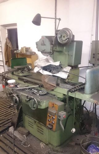

nevahal bych
ten maglet co k tomu prej neda ti muzu za rozumno sehnat
magi
- Sponzor fora
- Příspěvky: 2741
- Bydliště: Třebíč
no výborně, to je slovo do pranice. Už je domluvené auto na zítra.
