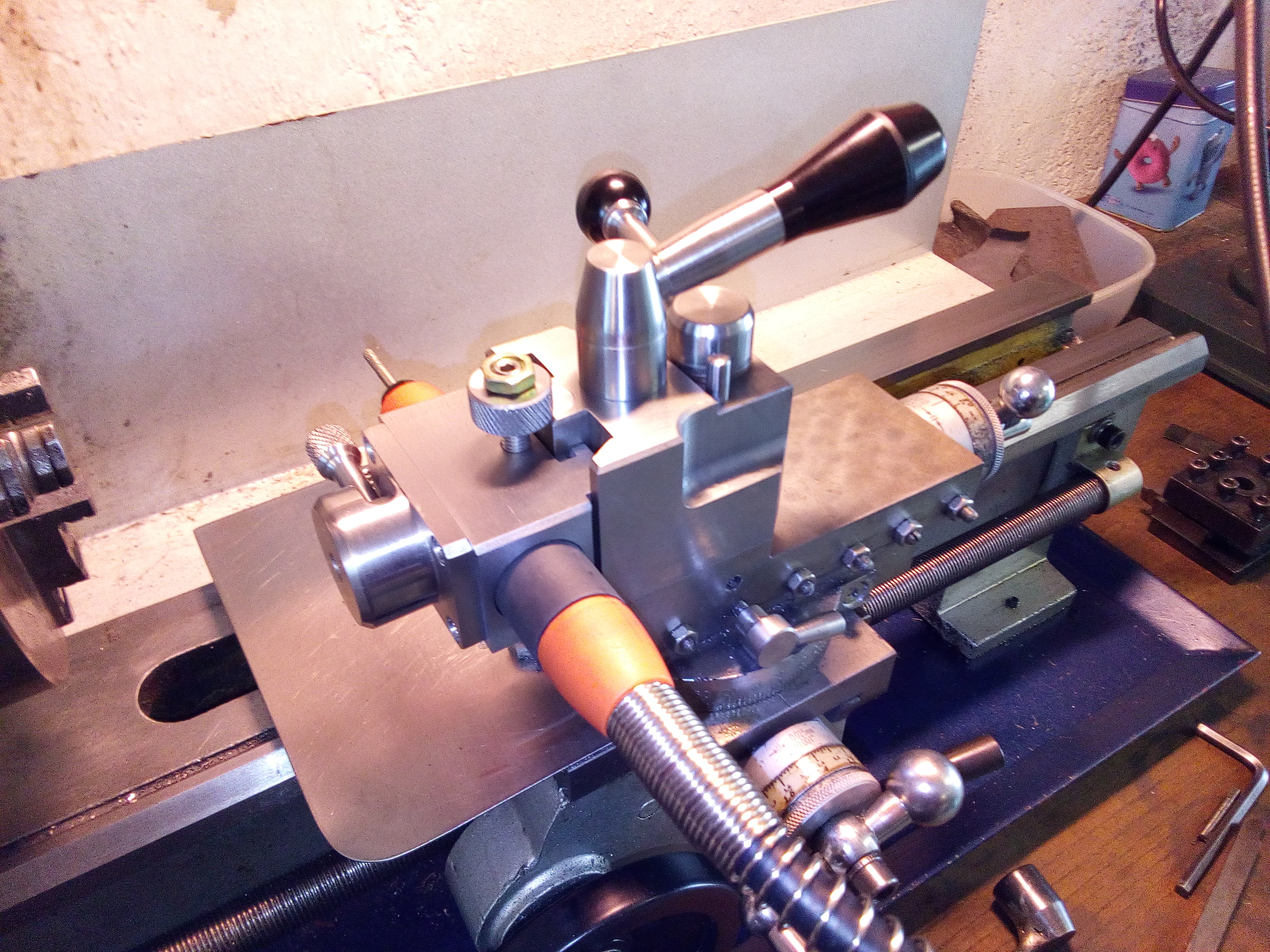

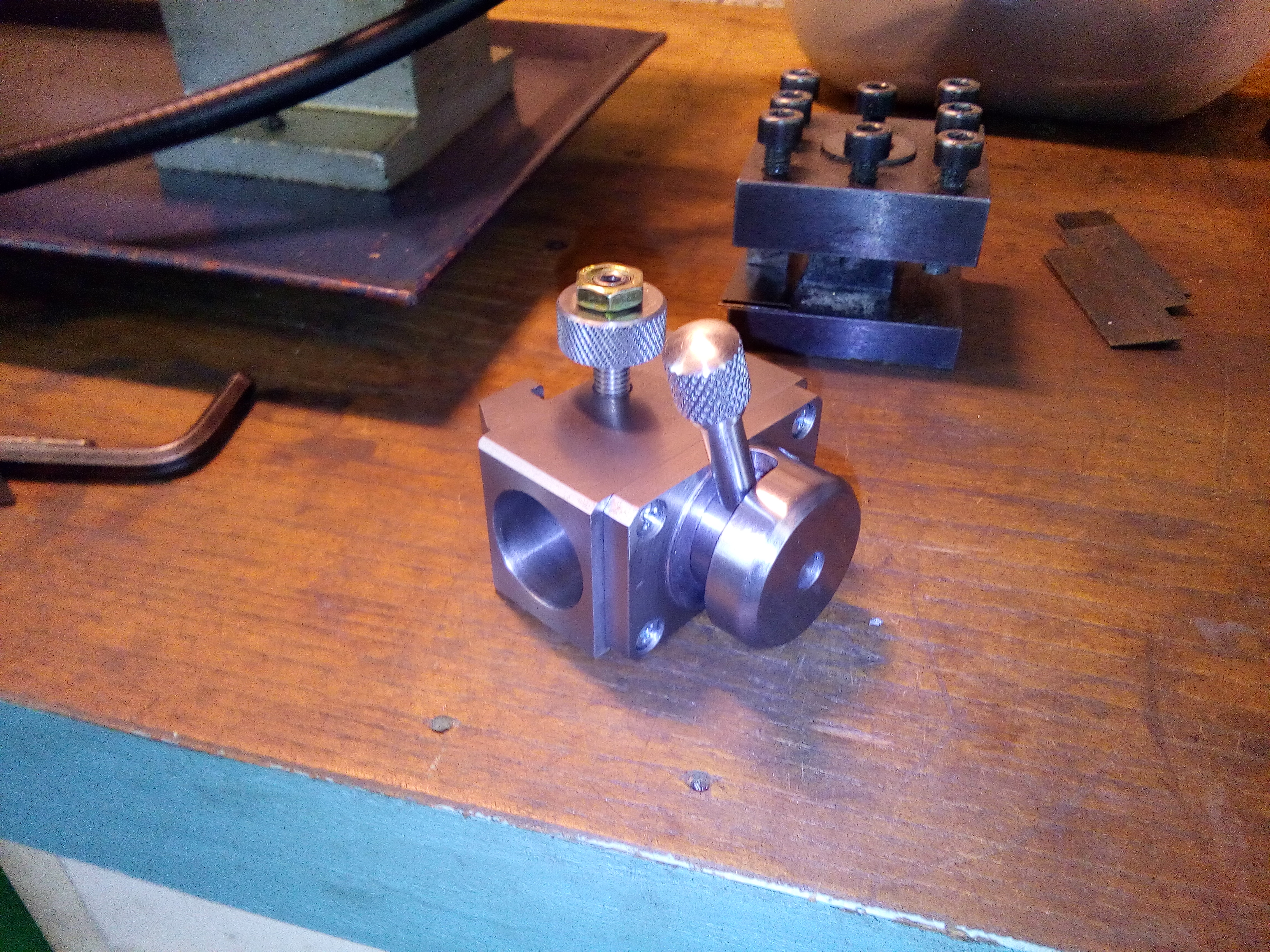

1. 5. 2016, 8:27
Výroba držáku pro to brousící vřetýnko, které má vůle jako prase. Takže ještě vyrobit nějaké vřetýnko.

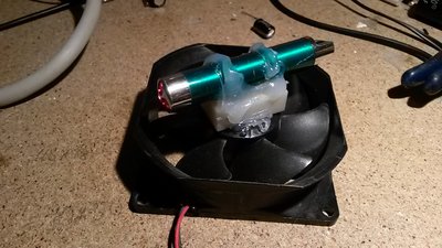

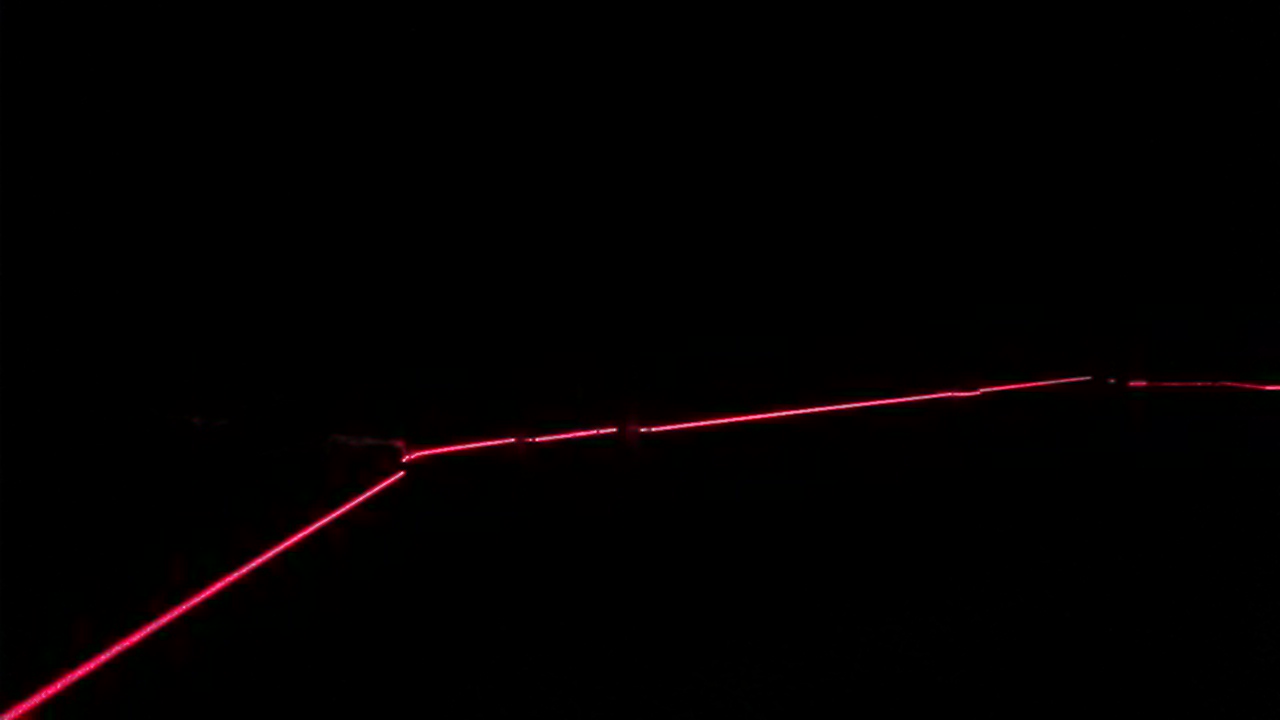

Sice to neni cnc ale muze se to nekomu hodit.
Improvizovany laser nivelacni pristroj (kdyz se pridela k vodovaze)
Potreboval jsem po obvodu zdi celkem presne navrtat diry a protoze jsem linej tak jsem vymyslel tenhle bastl :-) .

He he, pěkný! :)
Příspěvky: 23211
3. 5. 2016, 8:43
btw vyroba drzaku brousiciho vretyka - paradni remeslo
ja se vzdy pri takovemto pokusu bojim zdali to nebude k prdu takze tomu zdaleka nevenuju tolik pece a estetiky
no kdyz to pak nahodou vyjde a funguje to tak neni moc duvodu a energie to delat nejak hezceji znova :-(
kdyz to nechodi tak se to jen zahodi s tim ze to nedalo moc prace

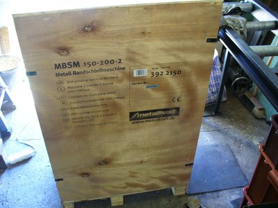

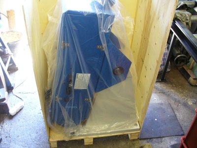

Tak já jsem si dneska rozbaloval, a to mě teda docela baví :D
Příspěvky: 8789
6. 5. 2016, 7:43
Tumlíku to jsou fotky z tvé dílny? to je nějaký podstandart ne? :D

RaS píše:Tumlíku to jsou fotky z tvé dílny? to je nějaký podstandart ne? :D
Asi záběry z prostor, kde se "jen" pracuje. :D
Jj, z té horní :)

Jo,jo, pásovka to je dělník!!

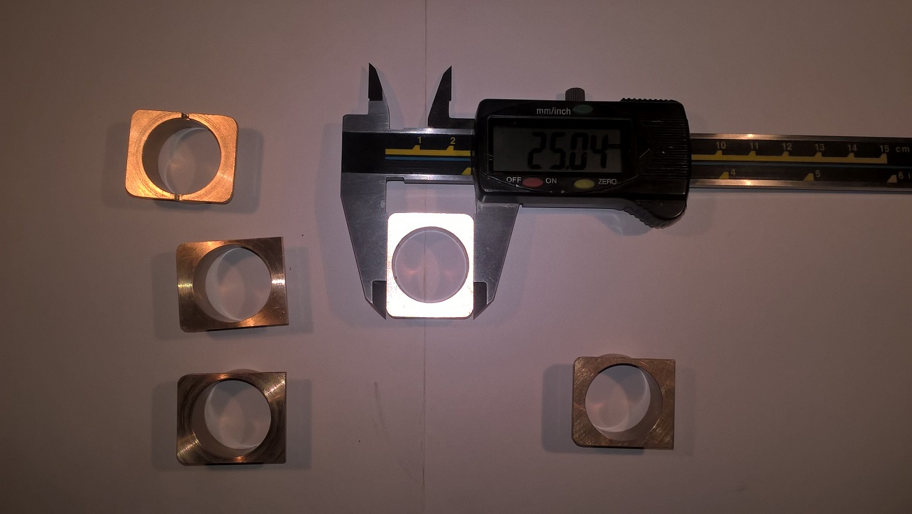

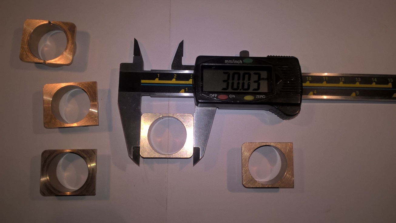

9. 5. 2016, 9:31

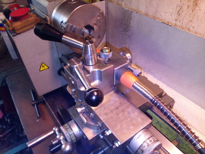

soustružení před 14 dny, frézování minulý týden, hlavně o víkendu. Frézoval jsem to na číně FP-25, není to žádný zázrak, ale +/- 0,02 se tam dá dobře dosáhnout. Na foto je posuvka, měří to volnou míru, kdybych se víc snažil, určitě bych to stáhl na nulu (posuvka ale taky neměří přesně, viděl bych to tak +/- 0,01).
Stále se tu objevují hlasy proti čínám, jasně, že to nemá tuhost, když to má 200kg, při větší třísce to drnčí, ale já to potřebuju na drobotinu, největší obrobek jsem tam měl dlouhý 200mm. Frézuje se na tom dobře (co bych za ty peníze chtěl víc) A.

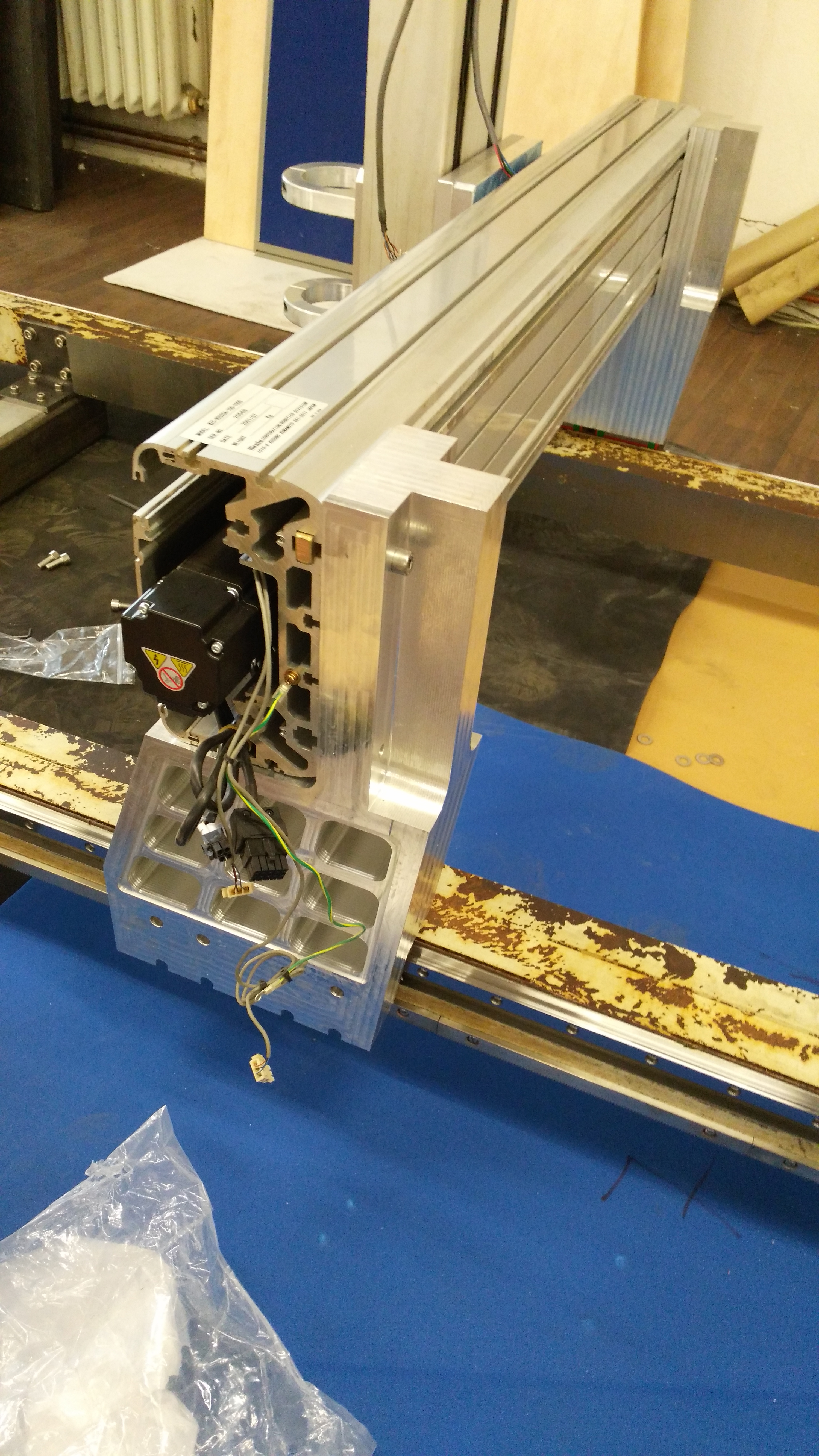

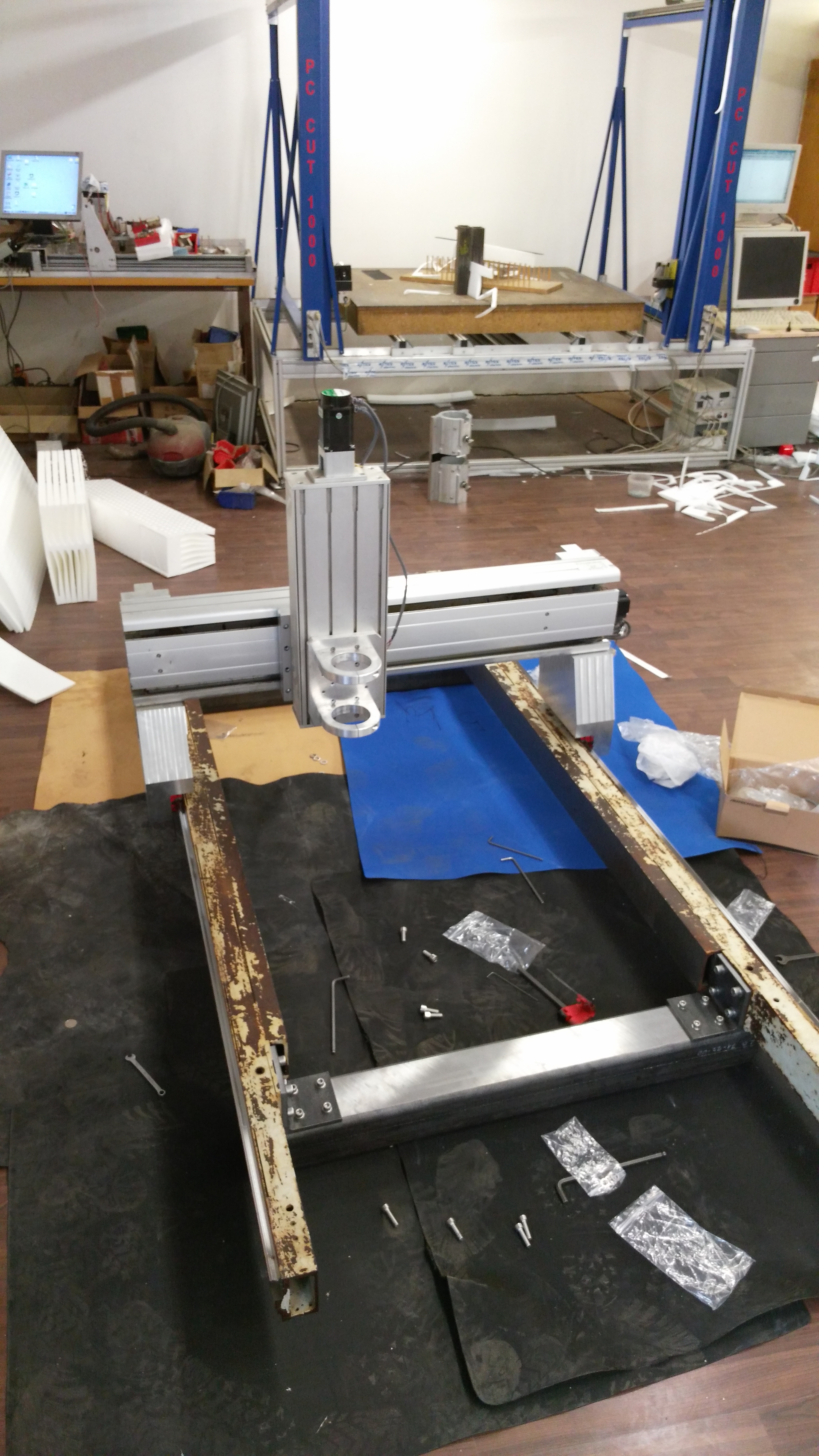

10. 5. 2016, 7:23
Konečně jsem pokročil v bastlení portálky pro známého. Snad už tak do měsíce zmizí a budu mít čas na svoje hračky.

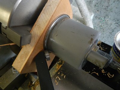

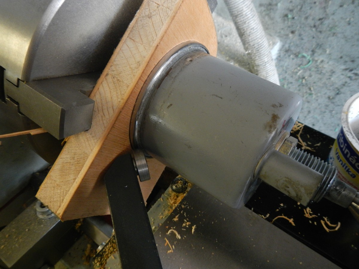

drobnost a okamžitý nápad - pertlování tachometru JAWA po opravě -šlo to překvapivě snadno a s výsledkem jsem spokojený

Chytré :-) To někdy použiju :-)

lubos píše:Konečně jsem pokročil v bastlení portálky pro známého. Snad už tak do měsíce zmizí a budu mít čas na svoje hračky.
Než zmizí, ještě foť a postuj (možná bys moh i založit vlákno) :) Ty bočnice jsi takto vymyslel ty? I's je frézoval?
