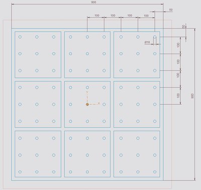

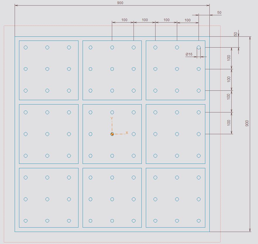

Tak ta litinová deska je 900 x 900 a vrtání děr jsem vymyslel takto abych byl mimo žebra a v rozteči 100 x 100, průměr 16H7.
Nějaké návrhy a připomínky?
Ideální by bylo dát to na velkou mašinu a ty díry odjet aby to bylo přesné a vinglovalo to, stačilo by to navrtat navrtávákem.

Shoda náhodJosef píše:Tipnul bych si na Siegmund system 16, nebo se mýlím?
Mě ta 16ka připadla taková sympatická s ohledem na tloušťku stěny desky. 20 už by bylo přehnané.
Tak kdo to na nějaké velké souřadnicové vyvrtávačce odjede? Mě bohužel veškeré dobré nápady došly, jediné co mě napadá je PBS Bíteš, ale za ty prachy co by to stálo si můžu koupit hotový profi stůl.
Ještě tak možná si na to navrtávání vyrobit přípravky, držet se boku stolu a sázet na to že jsou boky frézované na horizontce a že vinglují.
tak to postav na bok, vem si nádrh , narýsuj pak precizně nadůlčíkuj pujč si magnetku najeď hrotem na každý důlek, navrtej vyvrtej vyhrubuj vystruž a za týden máš hotovo dá se to takto udělat v desetině když budeš véééélmi pečliví
hodně zdaru a nevěš hlavu je to jen svářecí stůl a přesnost svařenců nezávisí jen na přesnosti stolu
a vidím že je díravý ten stolek tak tam šoupneš spustitelnou točnici na rotační navařování třeba i s pohonem a regulací
přívod -pólu na rotační osu pořeš měděným zemnícím páskem co se používá na ukostření spalovacích motorů...jeden konec napevno tam dáš přívodní kabel a druhý po obepnutí trubkya bude napínat silnější pružina je to vyzkoušeno a lepší než uhlíky s obsahem Cu

spousta lidí to vůbec neřeší a dá třeba větší vymyté kuličkové ložisko a na něj rotační plotničku s drážkama pro upnutí a jaksi to funguje no

- Ten otvor tam je právě proto že to byla spodní fréza - vytočí se tam záslepka a v případě potřeby se uvidí.
- V práci máme polohovadlo (samodomo výroba) kde je přívod kostry řešen uhlíky z triodyny které jedou po mosazném kroužku.
- Ano s magnetkou se počítá, už je domluvená
- Nemám tak velký nádrh, budu si muset nějak pomoct.
