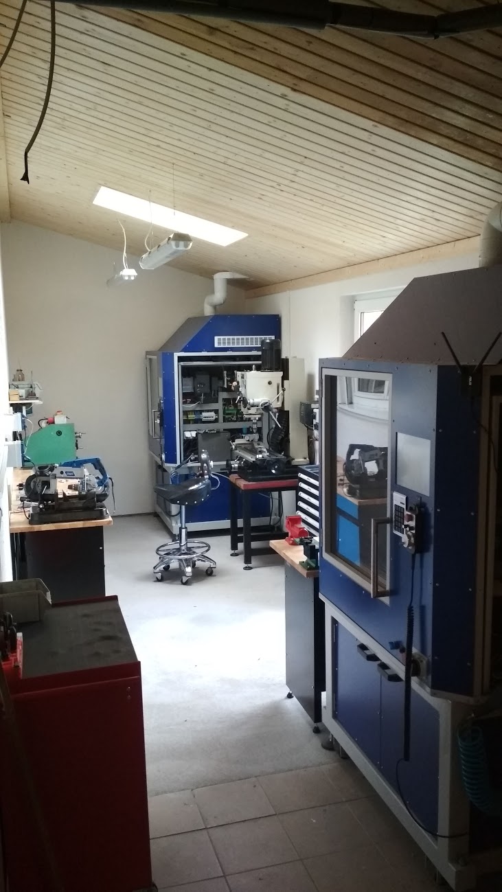

Dlouho jsem se v mém vlákně neozval, takže alespoň ve zkratce co je nového.
Oba dva stroje fungují po celou dobu skoro bez závad (jednou zahořel zdroj v PC). Poslední dva roky jedou skoro každý den - někdy i 10h denně.

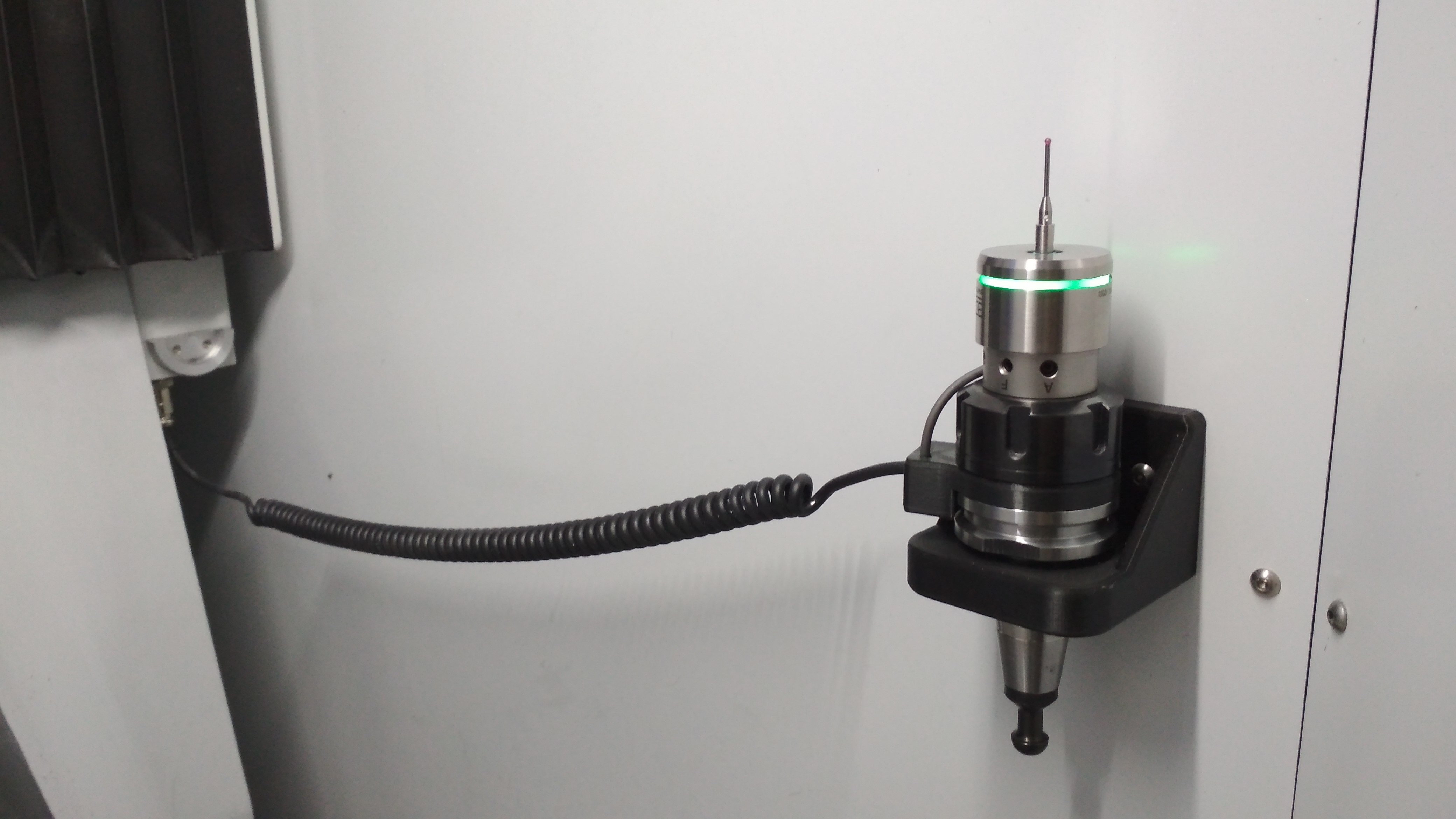

Vzhledem k tomu, že už Armote podporuje nástroje mimo zásobník a obrobkové sondy, pořídil jsem sondy na oba dva stroje. Ze začátku jsme s tím trochu bojovali, ale nakonec se to odladilo a teď to funguje naprosto bez problémů - už si to bez nich nedokážu představit ....

Co je zač ta sonda?
díky za info

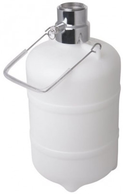

Mohu se Tě prosím zeptat jak jsi s odstupem času spokojený s chlazením ? , šel by jsi teď do po zkušenostech jiného systému ?. Koupil jsem stejné, okouknul jsem ho když jsem byl u Tebe pro grafiku . Zatím ho mám pořád na stole. Jak máš prosím vyřešen zásobník na líh ? . Na fotce jsem viděl nádobu jak od filtru na vodu , jestli to tedy patří k tomu . Máš ho v nádržce odkaď si ho zřízení samo pod tlakem nasává , (nebo je potřeba jí tlakovat) ? a spínáš pouze přívod vzduchu k zařízení ? Jaký je potřeba nastavit tlak vzduchu ?
Děkuji .

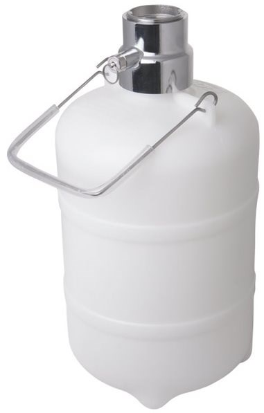

S chlazením celkem spokojenej jsem.
Ano, původně byl zásobník na líh z filtru na vodu - ale ten se časem úplně rozpadnul ....
Takže jsem potom použil proplachovací soudek na pivo. Ten tlakuju na 0.5 BAR
Mám tam nejen ventil na vzduch, ale i ventil na spuštění lihu (je to ventil na kerosin z modelářské turbíny)
Nádoba na líh je natlakovaná po celou dobu spuštění stroje.

Děkuji Ti , za vysvětlení. Zásobník na líh je tedy ten plastový soudek s černým uzávěrem ?. Ještě se asi hloupě zeptám, ventil na kerosin si použil z důvodu že těm od Festo líh vadí, nebo byl důvod že si ho měl. Ventil doma na kerosin bych taky asi našel

Soudek je tohle
Festo ventil časem odešel - asi ty těsnění lihem ztvrdly. Ten ventil na kerosin mám na obou strojích leta a bez problémů.
