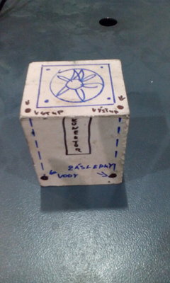

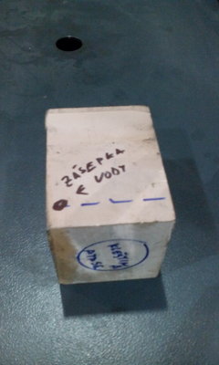

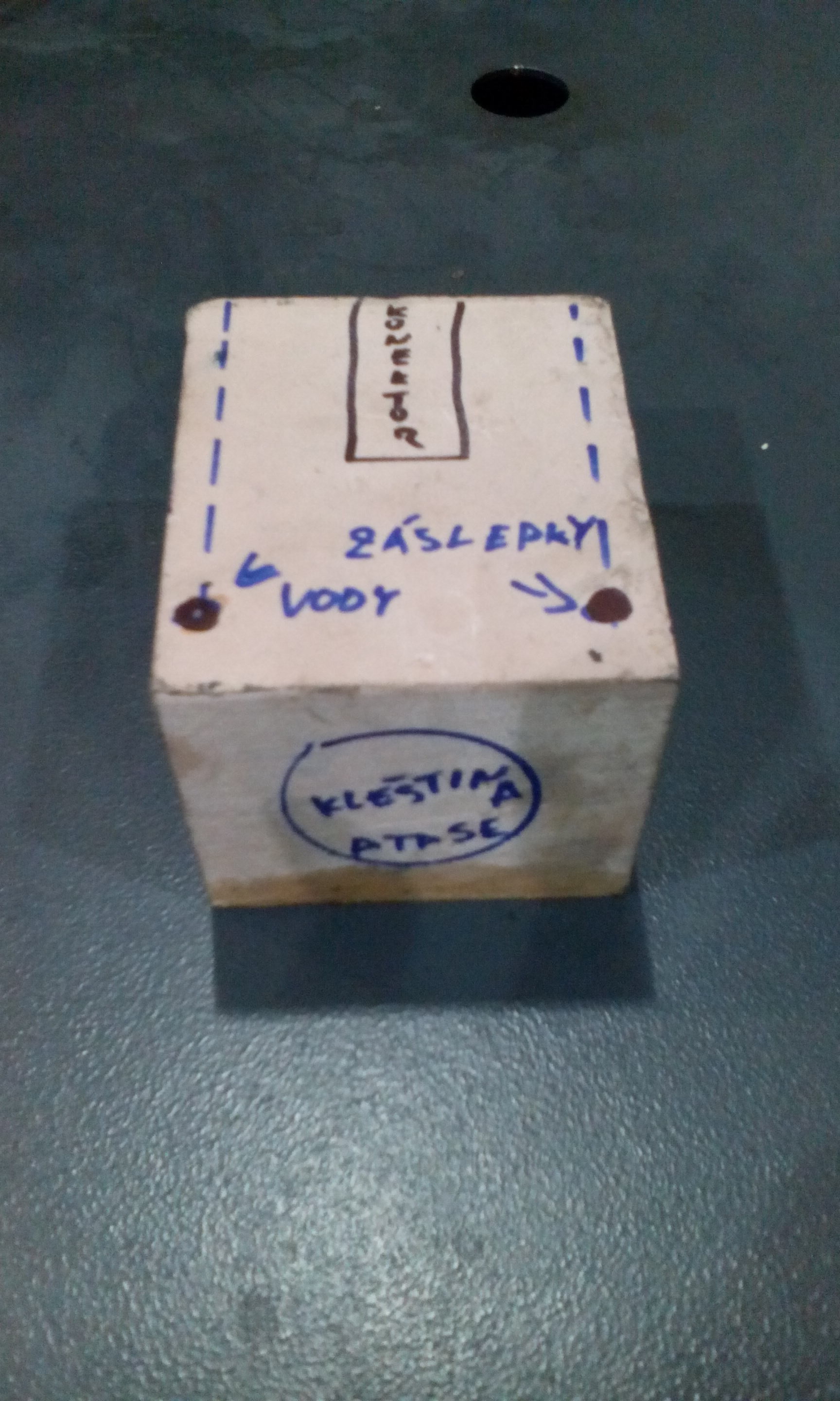

Takto by to neslo?popřípadě by se dalo udělat víc kanálu vody+zaslepky.Materiál hliník,kostka podle mezaxialu atd.Jak je konektor tak bych to řizl drátem a šroub na stáhnutí.
