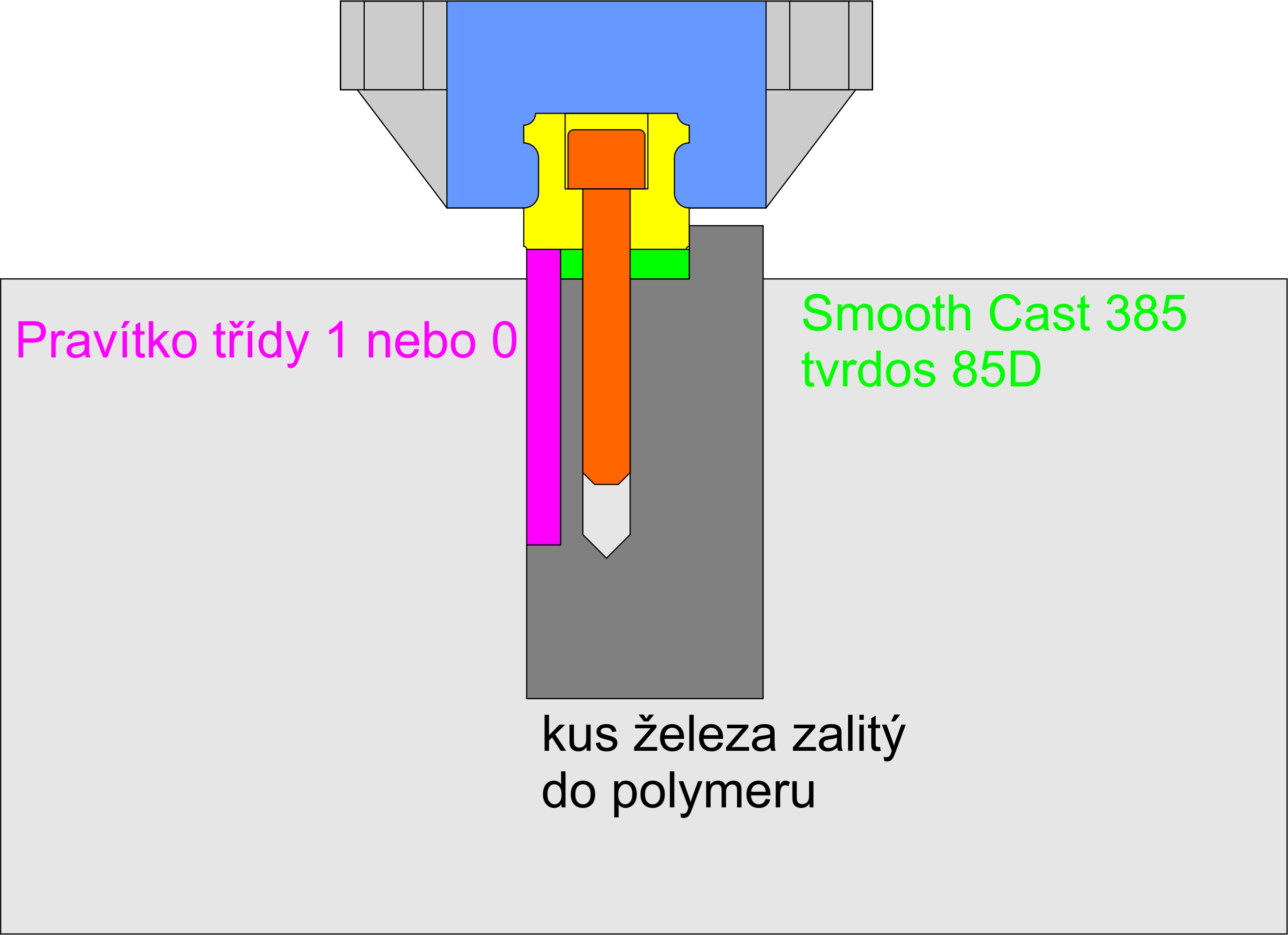

To bych udělal jinak. Zalil bych jedno kontrolní pravítko přesností alespoň 1 do toho základu. Kolejnice si sedne na něj. Šrouby budou do nějakého parabolu a ten rozdíl pod kolejnici vyplnit. Nakreslil co myslím

Mrosconi píše: 5. 12. 2019, 11:57 To bych udělal jinak. Zalil bych jedno kontrolní pravítko přesností alespoň 1 do toho základu. Kolejnice si sedne na něj. Šrouby budou do nějakého parabolu a ten rozdíl pod kolejnici vyplnit. Nakreslil co myslím
Nic co tam zaleješ nebude po vytvrdnutí rovnè

Nejdřív bych opracovat nějaký kus železa který má být jako základ pod koleje. Z boku bych udělal vybrání pro montáž nějakého rovného předmětu. Napadá mně pouze kontrolní pravítko (růžově). To by se opřelospodní hranou o kus toho železa a kolejnice by z 1/3 dosedla na něj. Vybrání bych udělal tak, abych měl i referenční hranu na boční vedení. Mezi bych aplikoval Smooth Cast 385D. Má tvrdost asi jako hliník a mám to ověřeno z praxe, že se nikde nic nevytlačuje. V mém případe má kde, protože to nemám tak jako na obrázku. Prostě materiál je dobrý a lehce se opracovává. Dá se škrábat po tisicině. Já škrábal broušenou podložkou do světáku. Rovnalo by se podle toho pravítka. To by mělo dvě funkce. Jednak jako tvrdší základ než ten polymer a jednak jako přesná reference. Polymer by se neměl kde vytlačit, protože by se tak či onak zadržel o ty kovové základny.
Nemám to sice ověřeno, ale zdá se mi, že by to bylo lepší než nějaké šroubky. Moc si to neumím představit. Já vím, jsem houby a ne strojař, ale už jsem postavil "dvě" mašiny:) ... a jedna na tom SmoothCastu.
Co si o tom myslíte?
Díky

Nabízí se otázka proč to nepřišroubovat na to opracované železo???? :lol: :lol: :lol:
Mrosconi
Příspěvky: 2097
5. 12. 2019, 12:42
A bude opracované? Kdo to opracuje?
V mém případě to třeba možné nebylo:( ...2m dlouhé, 1,5 od sebe. A asi těžko to opracují lépe než to pravítko.

I kdyby ti nakrásně to podlití vyšlo, tak to budeš mít srovnané jen v jedné rovině a to podle toho pravítka. V rovině druhé (kolmo na to pravítko) budeš spoléhat na modlení, nebo na co? Z toho náčrtu není ale poznat technologii toho podlití. To tam naliješ a zaklopíš kolejnicí, nebo to tam budeš nějak tlačit? Jaká je doporučená vrstva toho podlití?

to jsi napsal ty "Nejdřív bych opracovat nějaký kus železa který má být jako základ pod koleje." potom postrádá smysl cokoliv podlejvat...
1- nikdy nic co se zaleje do jakékoliv chemicky vytvrzované hmoty(PB,UHPC) nezůstane rovné.
2- samotná kolejnice se v intencích požadovaných tolerancí, chová asi jako žužuhad z pouti.
3- bez urážky ale srovnat 2 kolejnice (podélné,příčné,vrtule prohnutí) k sobě v odchylkách <10um, pomocí šroubků je podle mého nemožné.
4-profesionálně se to dělá tak, že se podkladové plochy či vedení, nanesou na vyzrálý rám pomocí broušeného, přesně opracovaného negativu viz video. čas: 1:45 https://youtu.be/cnQjjkuJXWc

Pánové, já nad tímto přemýšlel když jsem stavěl můj portál. To není řešení pro mě. Napadlo mně, že by to mohl kolega využít takto, namísto nějakých zalévaných matic a štelování ve vzduchu. Z toho jsem již vyrostl.
Moje představa byla taková, na buď to mi někdo obrobí hranol tak abych ho mohl zapustit do mé konstrukce. Myšleno betonového šasi. Předtím ale bych na jednu stranu umístil pravítko, abych dosáhl referenční roviny v jednom směru. Pak bych to ustavil a zalil betonem. Až to vyzraje vyliju 4-6mm vrstvy SmoothyCast 385. Ten se mi relativně slušně rozlije, ale přesnou rovinu nevytvoří. Dobře se ale škrábe a tak opatrně podle hrany toho zalitého pravítka dobrusím ten polymer. Poté Připevním kolejnici podle pomocného pravítka, protože předpokládám, že ta hrana nebude moc rovná. Ale poslouží rovněž. Taková byla představa o vytunění mé mašiny když jsem zjistil, jak je křivá. Proto mně to napadlo jako možná varianta pro někoho, kdo nemá kde obrábět.
Představa že si nechám udělat hranol 60x40 (na výšku) a 2m dlouhý a že bude na 0,01mm je podle mně scestná, takže tudy cesta nevede. Prostě je třeba obrobit hotový rám a ne jeho komponenty. to v mém případě nešlo a nepůjde.
Je sice hezké jak se to dělá v profi třídě, ale my jsme amatéři. Snažíme se najít řešení neřešitelného, tak to někdy vypadá takto krkolomně. Ale co už. Každý má nějaký koníček. Je ale fajn konfrontovat tyto metody, protože tím se člověk mnohé naučí.

Otázka zní, zda se taková konstrukce nakonec vlivem tuhnutí nepokrouti. A je i po pravítku.
Nebo koupit dva granitové pravítka a desku a nějak slepit, sešrouboval a lineary přímo do granitu:)
