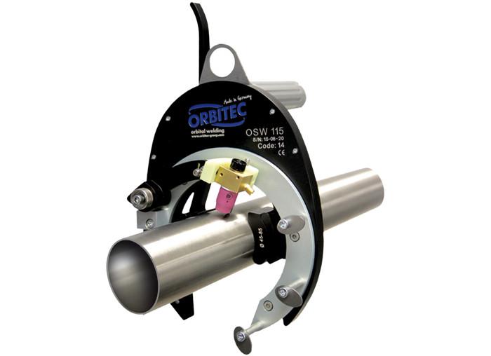

Neco podobneho jsem resil na mini soucastky z titanu.
Takze sel pouzit otocny stul a vrtackove sklicidlo
Tigovej horak do sveraku a cele to sestavit na frezce.

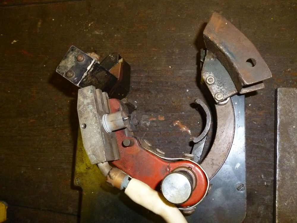

To bohužel nic neřeší, musí to být mobilní aby se s tím dalo vařit v terénu. Jedná se o tu jednodušší verzi, která nepřidává drát - pouze pulzuje a rozlévá svar. Bohužel právě ta mechanická záležitost otevřené otoče je dosti komplikovaná.

Před časem jsem uvažoval o tom, jestli by se na základě podobného mechanismu dal zkonstruovat očkoráčnový klíč, který by se nasazoval jako otevřený.
(Po utažení matice by se samozřejmě musel přepnout na opačný směr, a docvakat do otevřené polohy.)

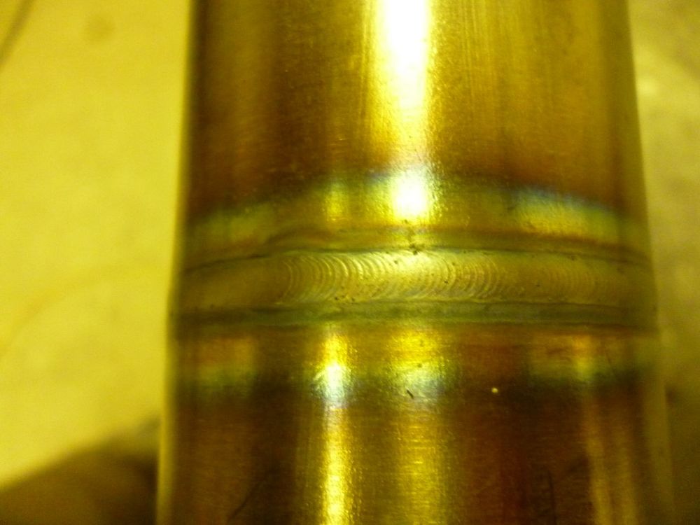

Co je prosím to "blikání", tedy to pulzování oblouku? Když se vaří ručním TIGem, tak se myslím používá kontinuální, stále stejný oblouk. To pulzování má nějaký technologický důvod?
Tohle se vaří bez přidávaného materiálu, je to tak?
Díky za osvětu.
Díky za osvětu.

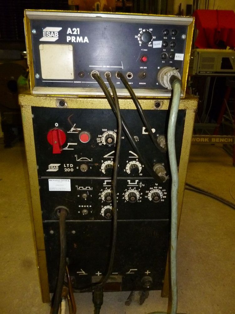

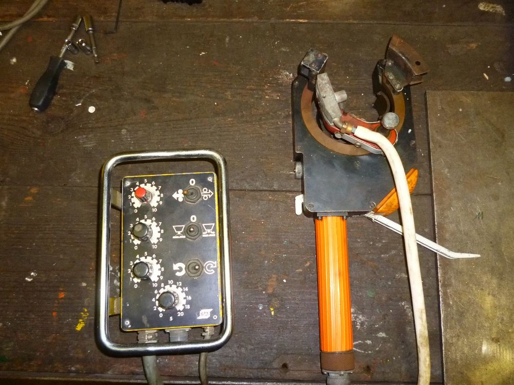

Jestli tě to uklidní, já jsem v automatickém svařování taky docela amatér - teprve se s mašinou očucháváme a poznáváme
To co vidíš je svařování dvou trubek nerez 54x2 systémem bez drátu (pouze rozlévaný svar) - na toto je pulzní režim velmi vhodný kvůli dosažení požadované šíře a hlubky průvaru a zároveň kvůli omezení propalu kořene. Dá se použít i při ručním svařování a nebo se to řeší tzv. kývačkou.
Tento stroj umí ovšem i dávat drát - to ale bude až další level.
Nejdříve se to musí uvést do jakž takž funkčního stavu - když jsme to včera odpoledne dovezli, tak to vůbec nevařilo, teď to sice vaří ale oblouk má divný zvuk, jako by tam nezapaloval jeden tyristor z 6ti. Dále na dálkovém ovladači se musí vyměnit poťáky, vyměnit shnilou argonovou hadici uvnitř stroje a tak dále.

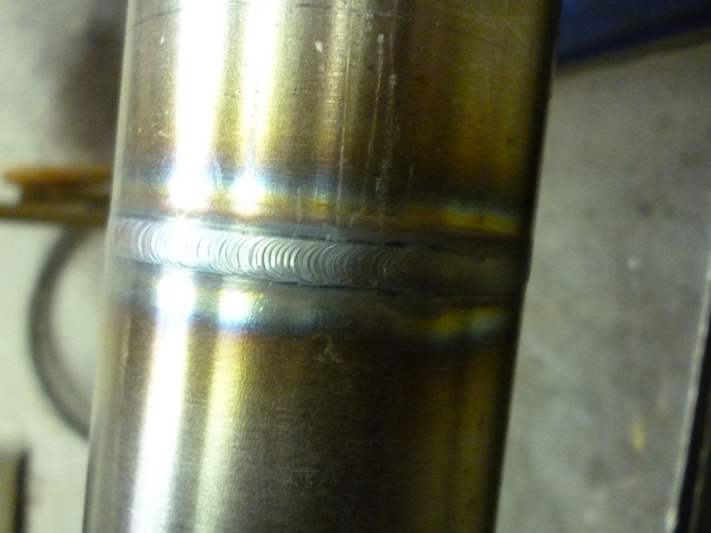

a co teprve mikropulz kdy mašina udělá jednu tig periodu s celkovým časem od 0,04 sec
mám starší stroj a ten umí jen 0,1sec ale i tak se dá navařovat neskutečné věci jen to musím dovybavit šlapku atd..
jen jsem to testnul jestli to ten starý migatronic bude umět
zkoušel jsem i "stavět" postupně se mikropulzem vystaví chybějící část opravované součásti a následně se obrobí.
ale měl jsem jen 2mm drát a to je na takové drobotiny příliš velké poleno

Zajímavá technika a (pro mě) překvapující informace, že pulzní režim dosahuje lepších výsledků než nějak dobře naladěný konstantní přísun energie.
Ještě jednou díky za osvětu.

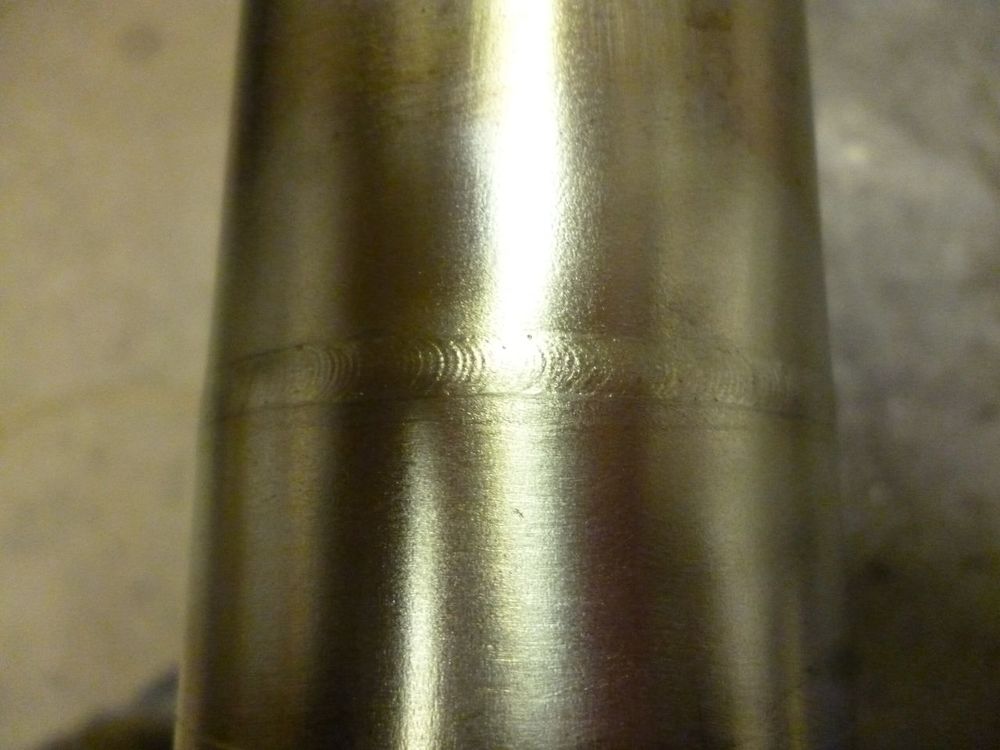

Pulzní režim umí každý trošku lepší invertor i při ručním svařování ho dost používají.
A tyhle automaty co jsem kde kdy viděl vařily skoro dycky pulzem. Když totiž pulzování vypnu, tak mám jen velmi úzkou housenku a když to chci nahnat vyšším proudem, tak už se propadám. Ale je to docela věda odladit ty parametry tak aby svar k něčemu vypadal - proud, velikost horního proudu, délka horního proudu, velikost dolního proudu, frekvence pulzů, pojezd hlavy a pak přibude ještě posuv drátu.
