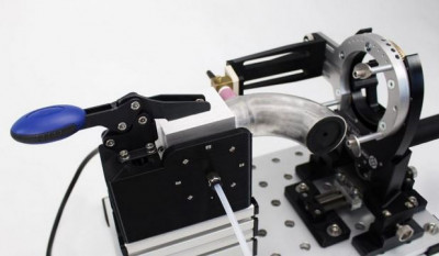

aké je praktické využitie tohoto stroja? máš na to nejakú zákazku, alebo sa len hráš, lebo môžeš?
viem si to predstaviť niekde vo výrobe, kde sa zvára veľa trubiek, ale na doma je to asi prepych.
a ako je to s prípravou pred zváraním. nakoľko je to tolerantné ku nepresnosti (nesúososť alebo medzera)?

Ano, měl by to být výrobní nástroj, už mi několik kšeftů uteklo, protože se to celé děsně vleče.
Na doma je to k ničemu, hodí se to tam, kde se vaří kvanta trubek pokud možno stejných rozměrů.
Co se týče tolerance, mezera nepřichází v úvahu, trubky na sobě musí dokonale sedět bez mezery. Ale takto to praktikujeme vždy i při ručním svařování.

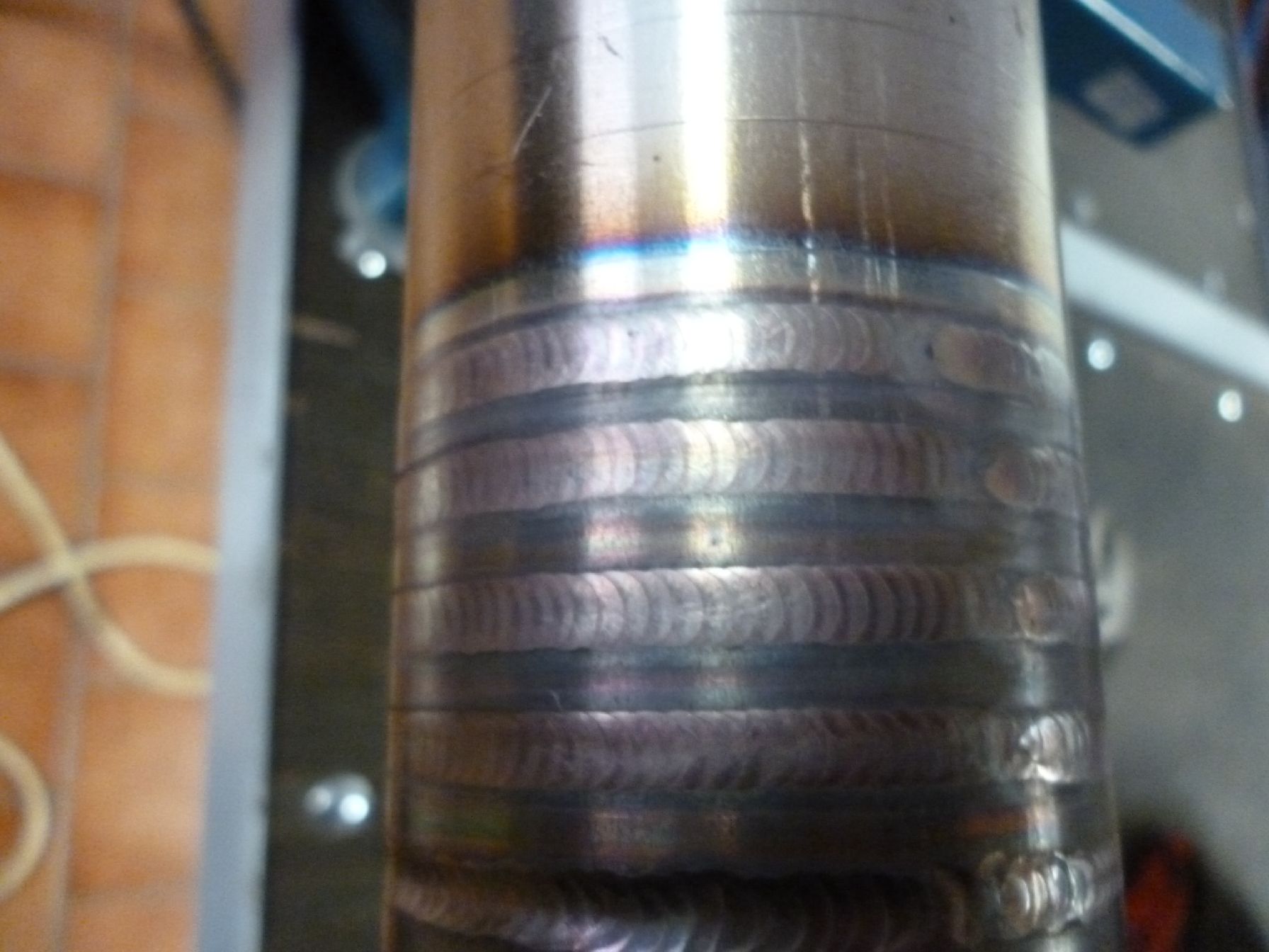

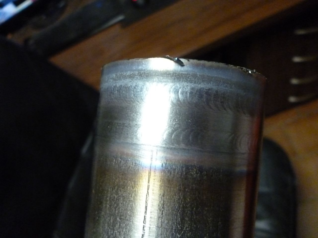

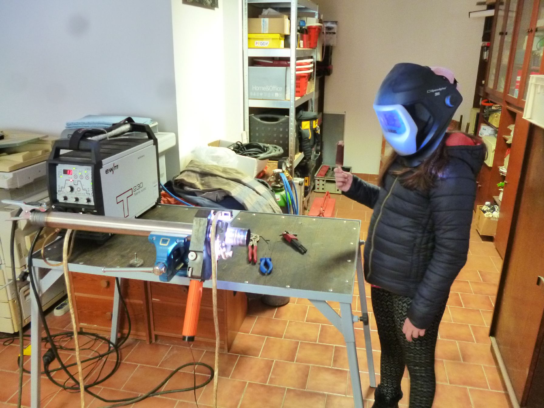

už to žádné problémy nedělá (zapnuto na úplně jiný okruh než výpočetní technika a úplně samostatný počítač připojený jen k tomuto). Zbývá dodělat nějaké vychytávky v řídícím SW, které se postupně ukazují a pak do celé nainštalovat do vkusné krabice.
Zde oprerátorka dohlíží na svařovací proces a takto by to asi šlo na trubce 54x2 nerez (ten úplně dolní svar nemyslím - trošku jsem bojoval s nastavením proudů bo nemám ještě hotový dálkový ovladač)

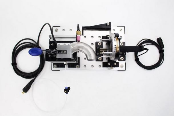

Kluci v dílně vaří podobných trubek hodně, ale většinou jsou tam kolena - různé patvary
Dá se to použít i tvarové spoje nebo jen na rovné a je tam nějaká úspora času nebo jen dokonalý svár?

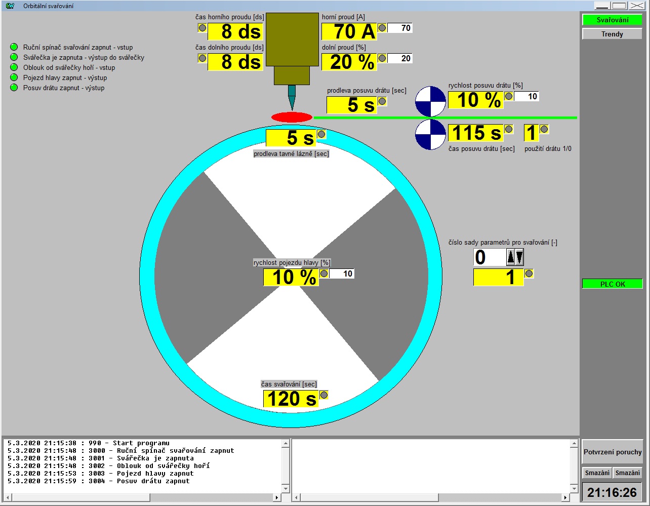

Trubka ke kolenu není problém, ale dvě kolena k sobě už nelze.
Kleštěmi se chytáš na rovnou trubku, tzn. musí být kus rovné trubky.
Je to o úspoře času, zrychlení práce, bezproblémovém svařování v těžko přístupných místech a hlavně o 100% opakovatelnosti bez chyb.
Jak se ta konkrétní sada parametrů jednou vychytá - zůstane uložena v PLC pod číslem a názvem programu a pak se bude jen listovat mezi nimi.
Zatím mám v PLC 20 pozic což by mělo pro začátek stačit.
Nejvíc používané rozměry u nás 54x2, 69x2, 84x2, 104x2, 154x2 a vše bez drátu.

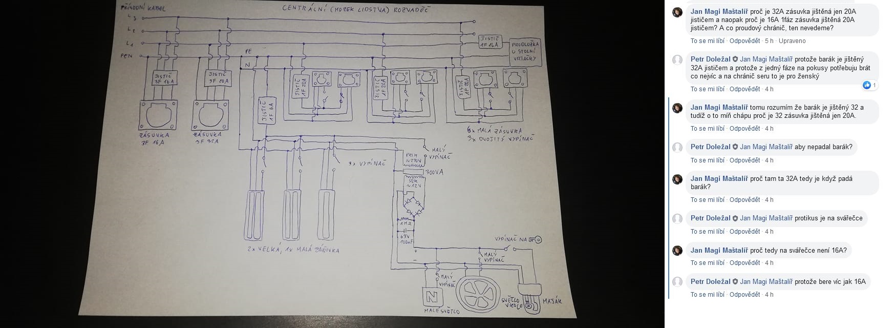

Ty zářivky a trafo budou asi poměrně dost ekologické, ne? Pokud se správně dívám, tak jsou připojené jen na N a PE. Takže na nich zřejmě Tvůj dodavatel energií moc nevydělá.
A dost zásadní nesouhlas s větou "chránič je pro ženský". Pro ženský ano, ale pro chlapy a děcka taky.
Řekl bych, že prachy investované do fíčka jsou dobře investované prachy.

To já ne - to Petr Doležal
Oni mě z té skupiny asi stejně brzo vyhodí, za to mé věčné rejpání
Ještě jsem mu chtěl napsat ať mi laskavě sdělí co má za svářečku, ale už jsem musel jít pracovat, tak jsem to nestihl.
