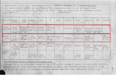

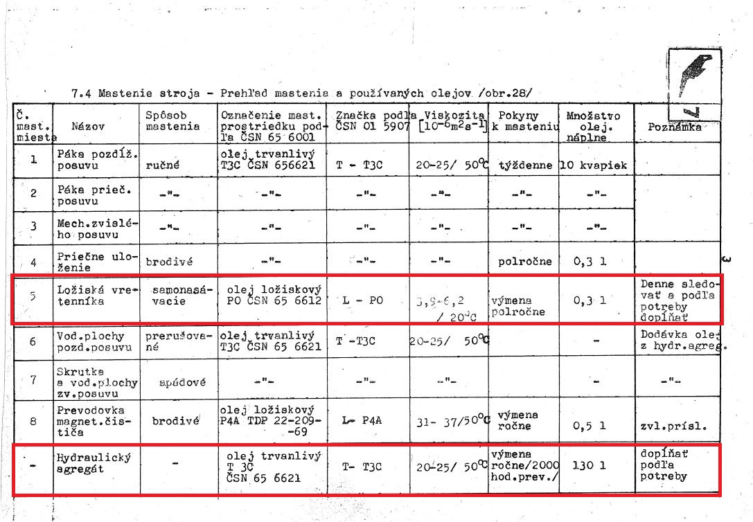

Co používáte za olej do hydrauliky a pro vřetenová ložiska (kluzná) u brusek BRH?
magi
- Sponzor fora
- Příspěvky: 2741
- Bydliště: Třebíč
1)
OL-PO je dnes https://www.oleje.cz/p/paramo-cut-3-1-l-nalevany--19182
T-T3C bych nabídl Mol Multi SW 46 v balení 50 kg za cenu 3.080,- Kč bez DPH
2)
FUCHS RENOLIN MR 0 VG 2 - vřetenový olej L-P0 , Mobil Velocite No. 3
FUCHS RENOLIN DTA 32 - olej trvanlivý T3C, Mobil DTE Medium
2)

místo toho Paramo jsem dal všude přímo vřeteníkový Spinol 3 https://molcesko.cz/cz/maziva-autochemi ... -spinol-3/, mají to tady pět kiláků ode mě v merlinu rozlévaný za pár kaček
do hydrauliky HV46 taky rozlívaný
