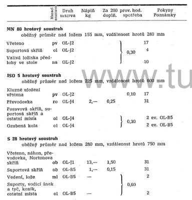

Jasnacka blejsknu, vubec nebyl cas. Na Traktorech ctu o olejich a trosku se zamotavam. Suport skrin je jasna, jinak tam pises, ze doporuceny je do prevodu a vretene OL-10 a mas tam vyzkousenou OL 32 ? Pokud to chapu spravne.

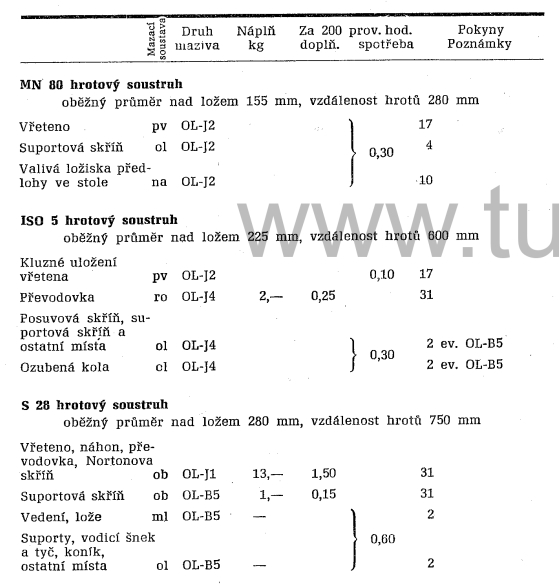

Oleje se řešily i tady. Manuál k S28 jistě máš, tam jsou uvedeny oleje s viskozitou uvedenou ve stupních Englera (staré jednotky)
U Tumlíka je ke stažení katalog maziv pro obráběcí stroje: http://www.tumlikovo.cz/download/manualy-stroju/" onclick="window.open(this.href);return false; (na stránce úplně dole pod záložkou "Zajímavosti"
Tam je pro S28 uvedeno toto:
Na mojí S28 je na suportové skříni napsáno tohle:
Tak abych to shrnul co tam tedy leju já:
Rychlostní skříň, ze které je mazáno i vřeteno: OL-J10
Suportová skříň: OL-J100

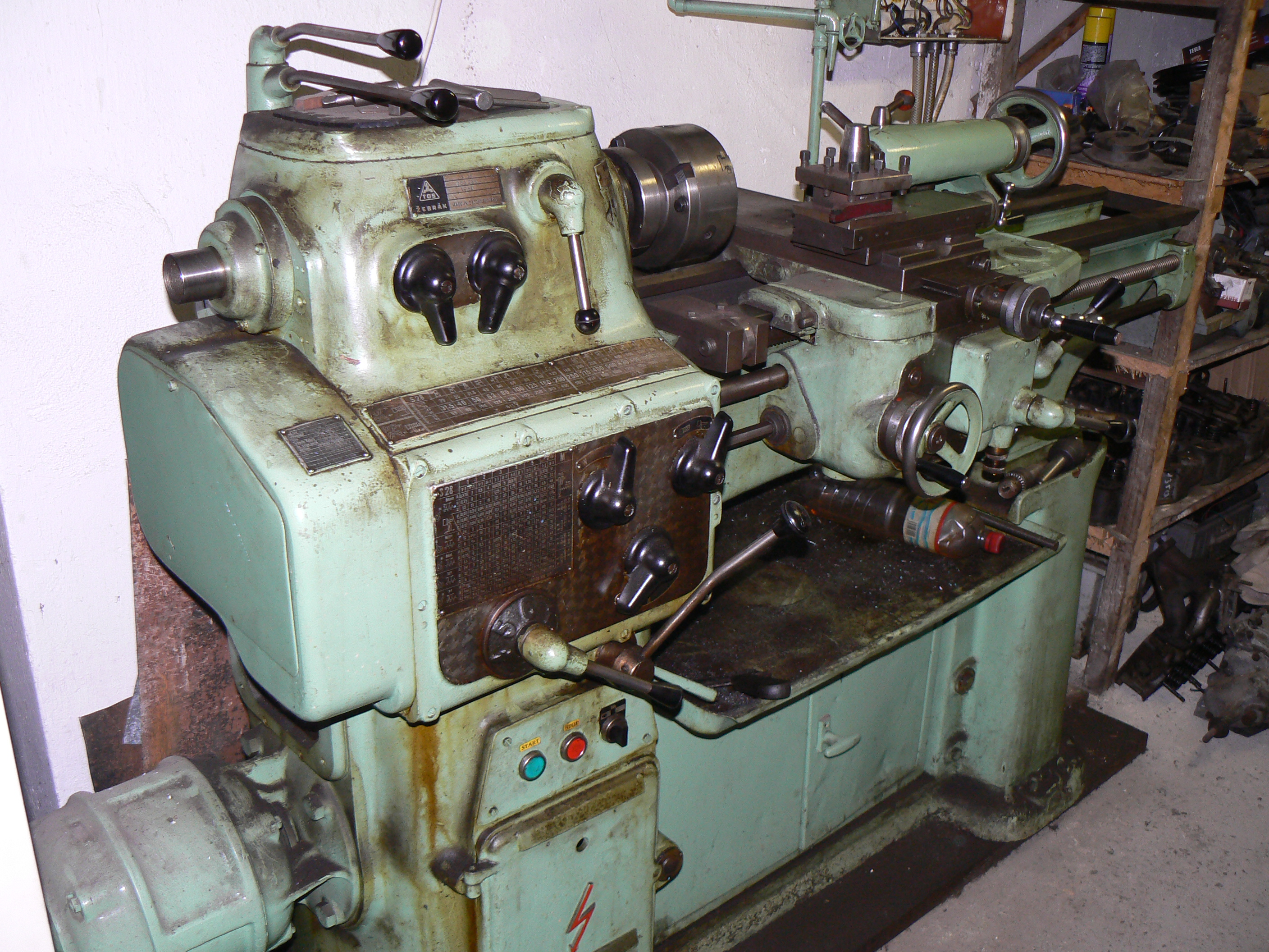

Diky za rekapitulaci. Musim cely stroj nejdriv ocistit, z casti je jeste zapatlany ochrannym voskem, na zbytku je olej a spina, kdyz na tom nekdo parkrat pracoval. Moc toho soudruh/soustruh asi nenatocil, jedna celist je v uni u zub spatne :-) Pokud tedy vojin netocil zrovna vacku do tanku :-) Vretenik na opacne strane od uni tece asi po 50 lertech zemrelo nejake tesneni. Ted se snazim rozkoukat v upinani klestin. Na konci mam trubku zakoncenou zavitem, ale nektere tyto stroje maji na konci paku napinani spingle (jako MNko), vidim na fotech ? Tohle je rok 1962, army provedeni v hnusne hnede.

Já taky nemám kleštinové upínání, zadní konec vřetena je takhle:
Je to moje S28, ale fotka je ještě, u původního majitele, tedy lépe řečeno u dědiců původního majitele.
Jen pro zajímavost, jestli to tedy není "vojenské" tajemství, kolik jsi za něj vysolil? Já za ten co vidíš na foto tak v roce 2012 45k. Jo jen pro doplnění mám rok výroby 1961, po 2 GO, na které jsou doklady, GO dělané v TOS Žebrák.
