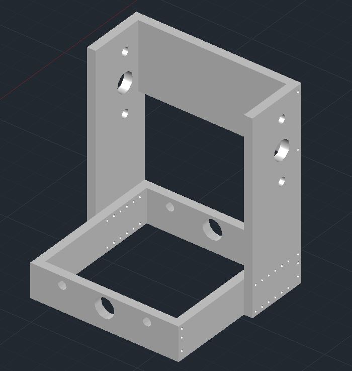

4rest myslel si to takto ?
Ta poslední mašina vypadá jako ta co jsem ted dokreslil a hlavně rodiče nechtějí poslat 10k do číny ,když nevědí jestli to přijde

Lify píše:4rest myslel si to takto ?
+/- jo, jen ten portál bych posunul o pár cm dopředu.
Jen já osobně bych tam udělal pár dalších úprav, ale to by byly další peníze navíc a trochu se projevuje moje úchylka vše naddimenzovat, protože pak člověk má menší strach co se posere.

prosím okomentuj ,at to neudělám ,špatně a to posunutí --> dá se tam vozík,Ztko vřeteno a je to 10 cm nejmíň + a pohyb je udělán tak ,že deska na které bude dolní osa vyjede trochu více než je ten "šuplík"
