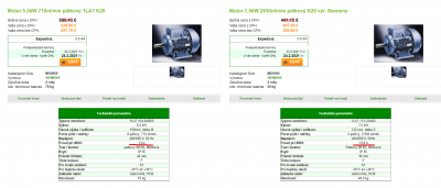

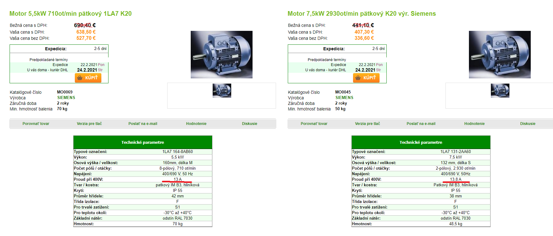

16. 2. 2021, 3:46
Napríklad tieto siemens, je to dokonca rovnaká rada, jediný rozdiel je v počte pólov. Odchýlka 6 % je dúfam v tolerancií toho, čo môžeme považovať za rovnaký prúd.

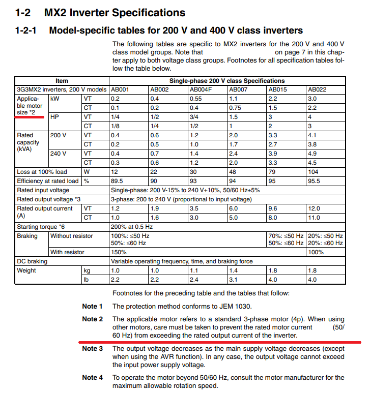

Oompa: Nemá zmysel s tebou ďalej diskutovať, ak si naozaj myslíš, že " ten kW/HP údaj je podstatne komplexnejšia záležitosť ". Zatiaľ si tu nenapísal jediný rozumný argument, prečo by to tak malo byť. Reči typu: "to je komplikované, to by si nepochopil" možno fungujú v krčme, ale nie na odbornom fóre.
OompaLoompa píše: 16. 2. 2021, 8:50 a špecifikácie motorov sa štandardne dohladávajú z dokumentov od výrobcu, a nie na e-shopoch rôznych predajcov :roll:
Tie špecifikácie motorov sú správne a overil som to v katalógu, len pre tvoju informáciu. Kľudne si ten katalóg otvor a over si to. Mení to niečo na veci, odkiaľ som tie údaje odfotil?
Pre ostatných, čo tu čítajú tieto bludy opakujem ešte raz, menič sa VŽDY dimenzuje podľa výstupného prúdu. Pretože tranzistory v meniči nie sú obmedzené nejakým výkonom na hriadeli pripojeného motora, ale sú obmedzené maximálnym prúdom. A rôzne motory potrebujú rôzny prúd, aby dodali ten istý výkon, ako je vidno na tom porovnaní 5,5 kW 8p motora a 7,5 kW 2p.
Ešte stránka z omron manuálu, kde veľmi jasne píšu, že tie "kW" platia iba pre bežný 4p motor, keďže viacpólové motory môžu mať omnoho väčší menovitý prúd:

atlan
Příspěvky: 3382
Registrován: 7. 2. 2011, 9:12
17. 2. 2021, 9:59
A ked sa z vykonu a otacok vypocita moment a potovnaju tie motory, tak to vyzera ako, kedze maju priblizne rovnaky prud.
turnigy
Příspěvky: 1762
Registrován: 2. 9. 2018, 6:13
17. 2. 2021, 10:29
Atlan: oni síce majú rovnaký prúd, ale pri rôznych účinníkoch. V tých motoroch je hlavný rozdiel v tom, že 8p je fyzicky väčší a potrebuje aj väčší magnetizačný prúd - má nižší účinník a tiež má o niečo nižšiu účinnosť oproti 2p. Ale aj ten magnetizačný prúd zaťažuje tranzistory meniča rovnako ako reálny, preto s ním treba počítať a vôbec nebrať do úvahy nejaký výkon - výkon je totiž spôsobený iba reálnou zložkou prúdu (u*i*cosfi) a účinnosťou. Preto celé tieto úvahy o výkone sú proste nesprávne - na dimenzovanie meniča potrebuješ celkový prúd, ktorý má 2 zložky - reálnu a magnetizačnú.
