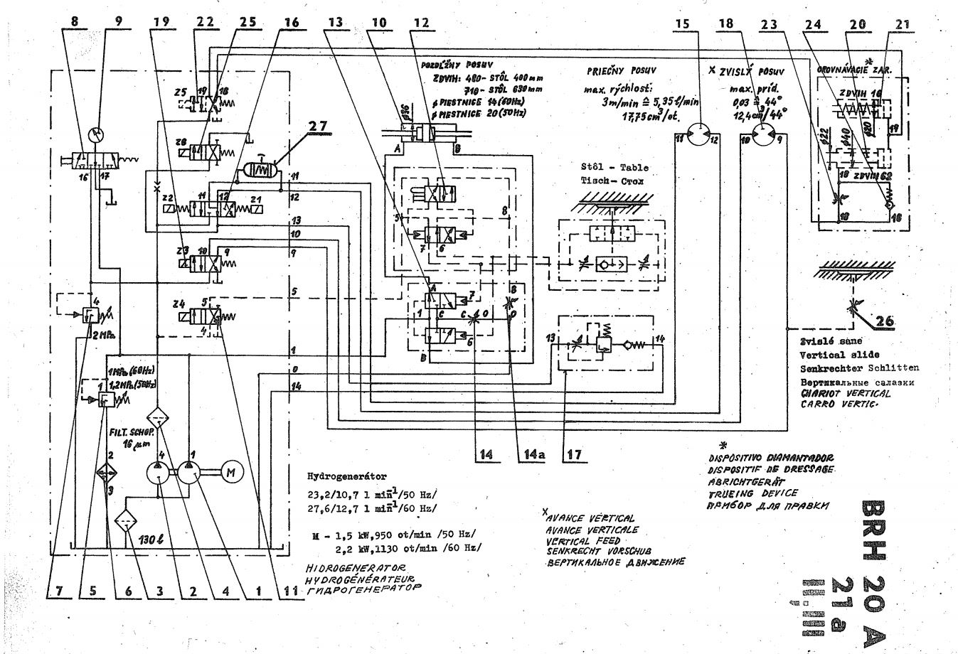

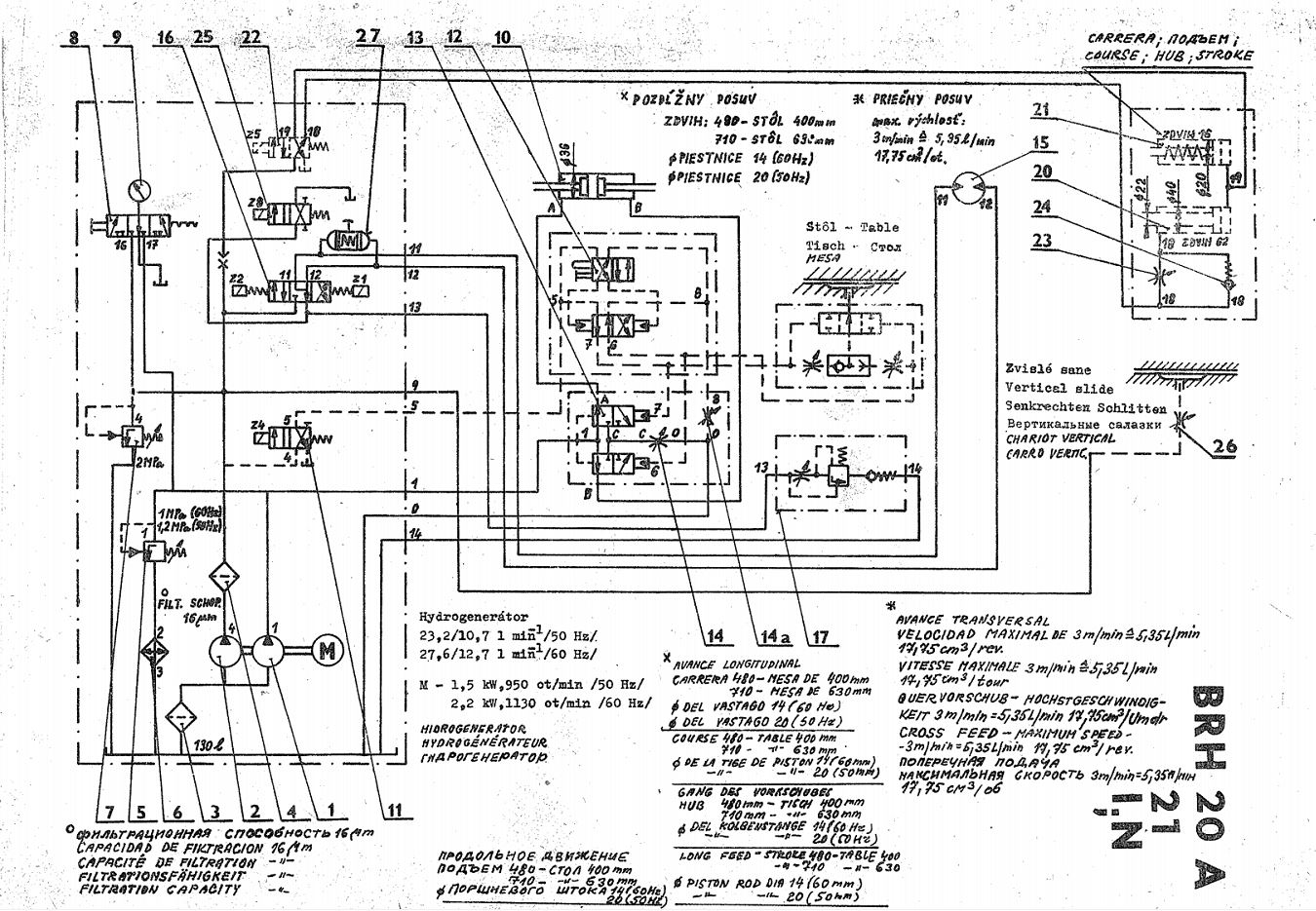

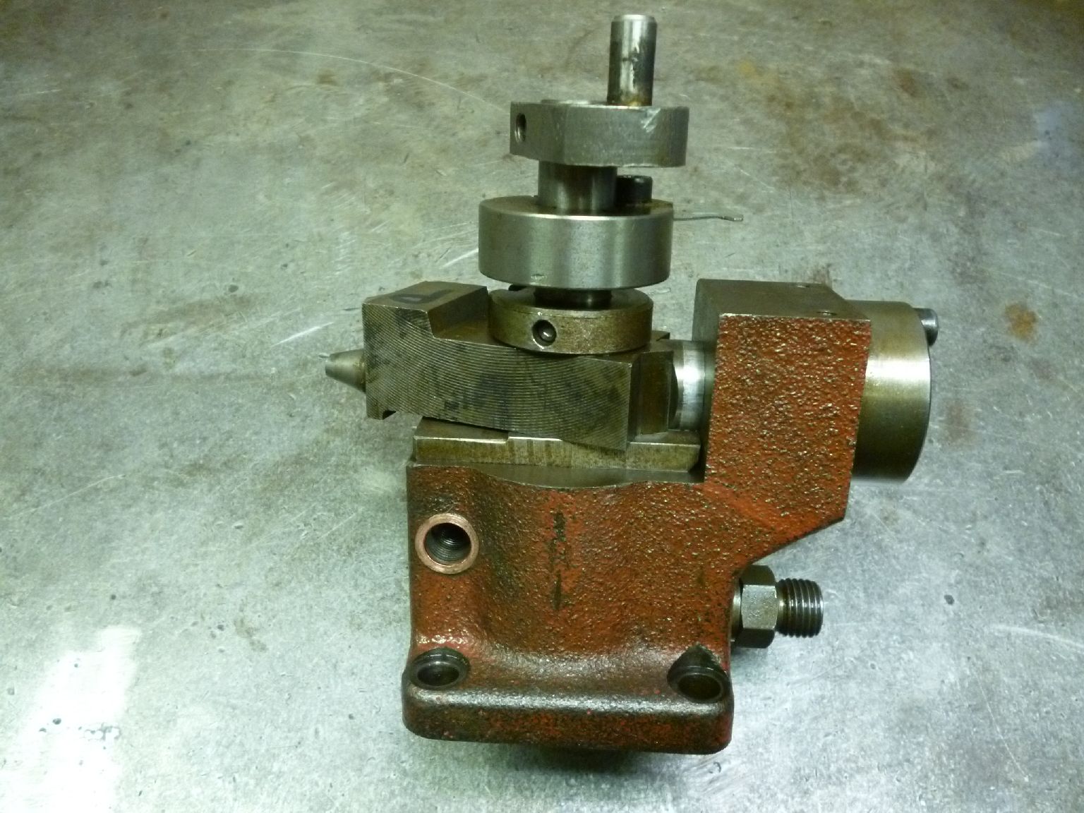

Nejdřív se ovšem musí vyřešit tady ten problém - buď nahradit jen tento pilotní křížový rozvaděč a nebo celý výkonový rozvaděč elektricky řízeným rozvaděčem s 2ma cívkami.

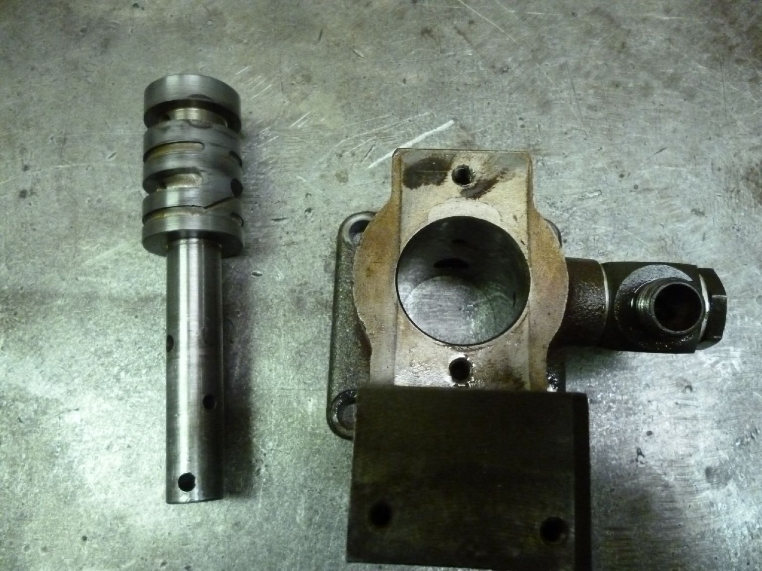

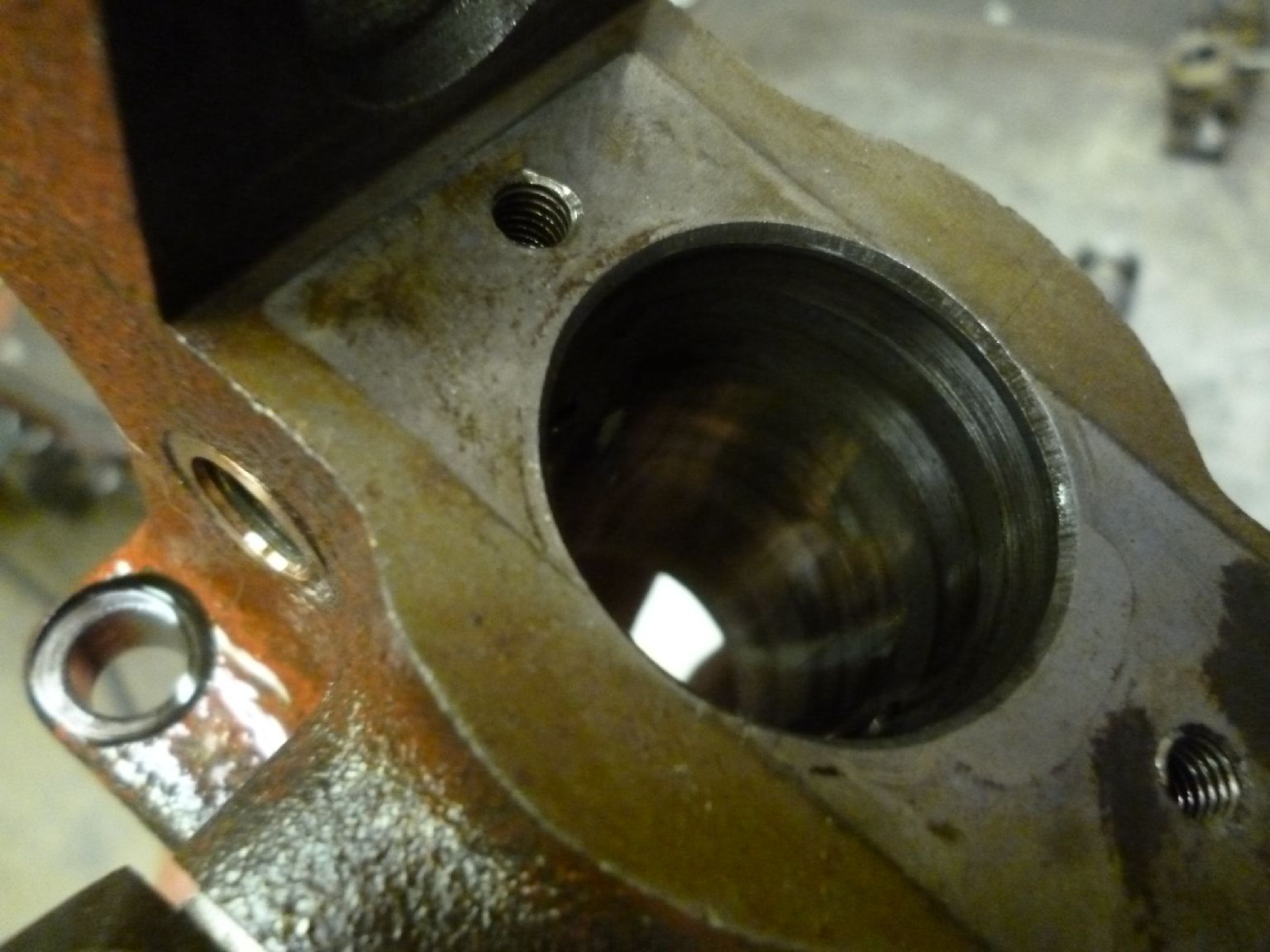

uděláš generálku toho ventilu né? nakulato přebrousit nachromovat, ten litý díl asi přehonovat pak první díl po chromování obrousit s přídavkem a hezky zalapovat

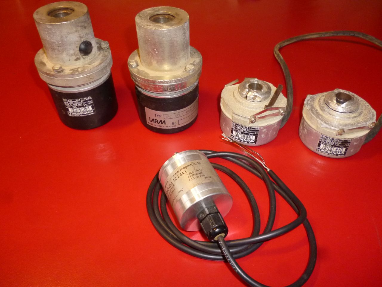

Raději bych to řídil elektricky - aby to mělo celé pod kontrolou PLCčko. Co se týče osy Y a chybějících noniusů - možnosti tady jsou :wink:
Ten megatron je snímač úhlové polohy s výstupem 4-20mA - což by v tomto případě taky šlo použít.

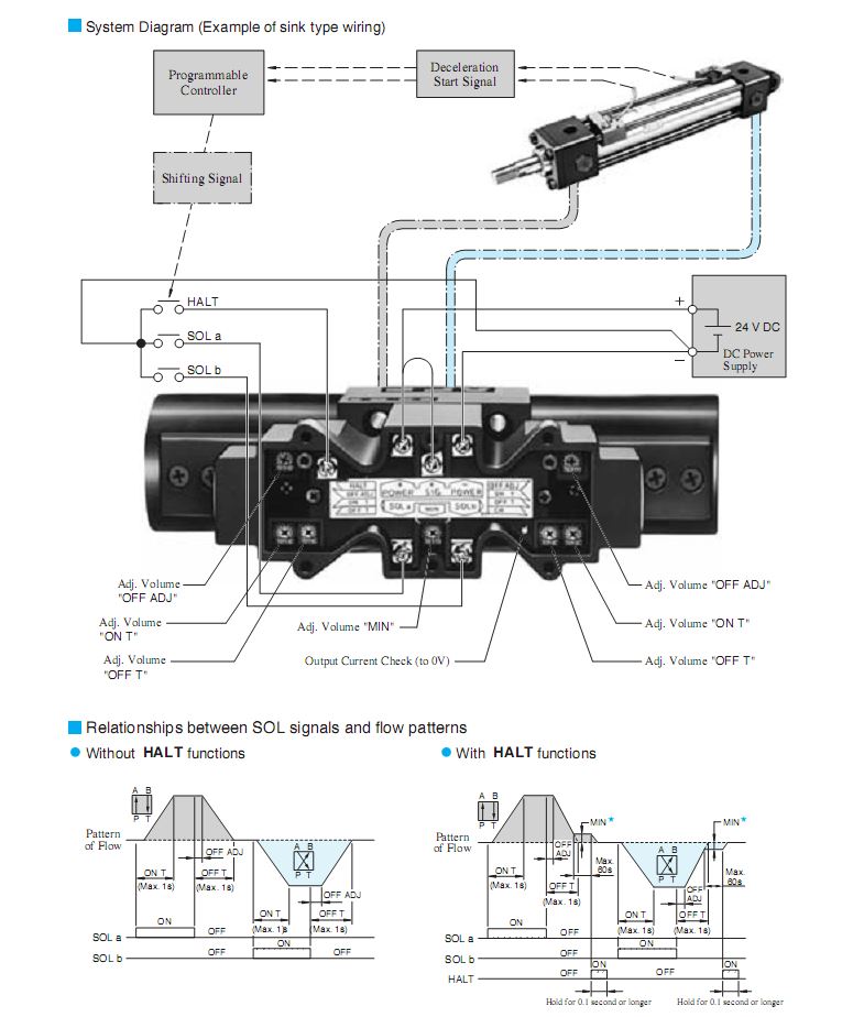

proto by na oscilaci strolu bylo ideální tady toto https://www.yuken.cz/produkty/rozvadece ... azy-rady-g
Jenže je to drahé jak čert a strašně dlouhá dodací lhůta (14 týdnů).

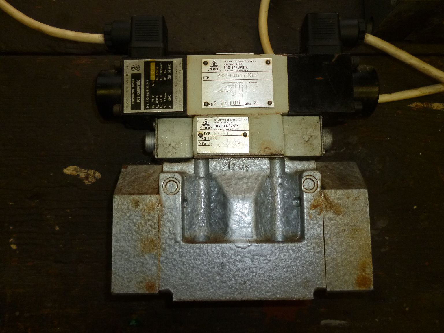

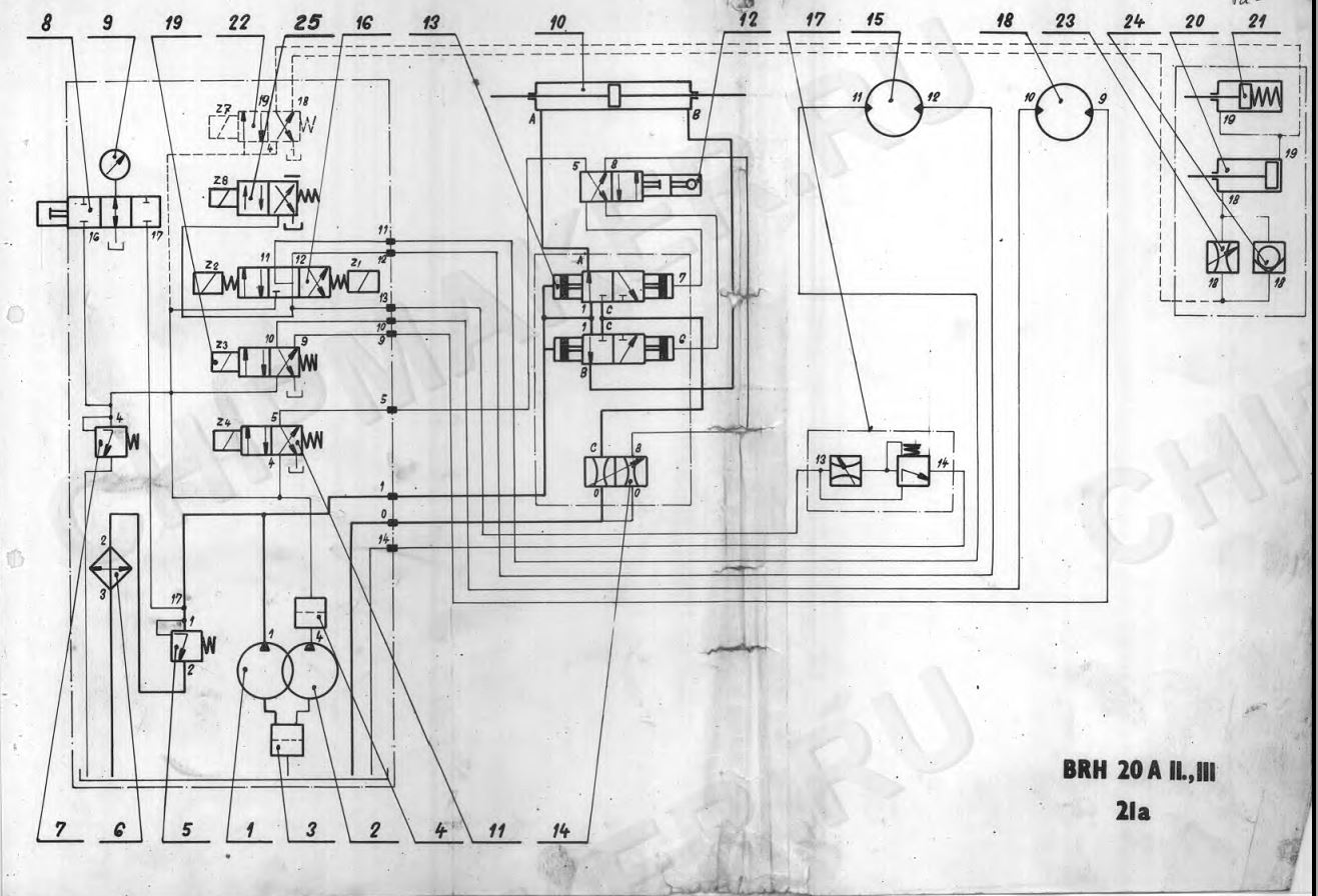

Nicméně když se podíváte na hydro-schéma, konkrétně na řízení pístnice stolu č.10, tak tam není nic jiného, než s tím chci udělat já.
Pilotní rozvaděč č.12 (to je ten co teče) řídí výkonový rozvaděč č.13 a regulace škrcením zpátečky č.14.
No já chci buď:
A) nahradit jen ten pilotní 12 elektrickým
nebo B) nahradit pilotní i výkonový 12 a 13 velkým výkonovým (jehož součástí je elektrický pilotní).
starší verze shématu ale v podstatě totéž

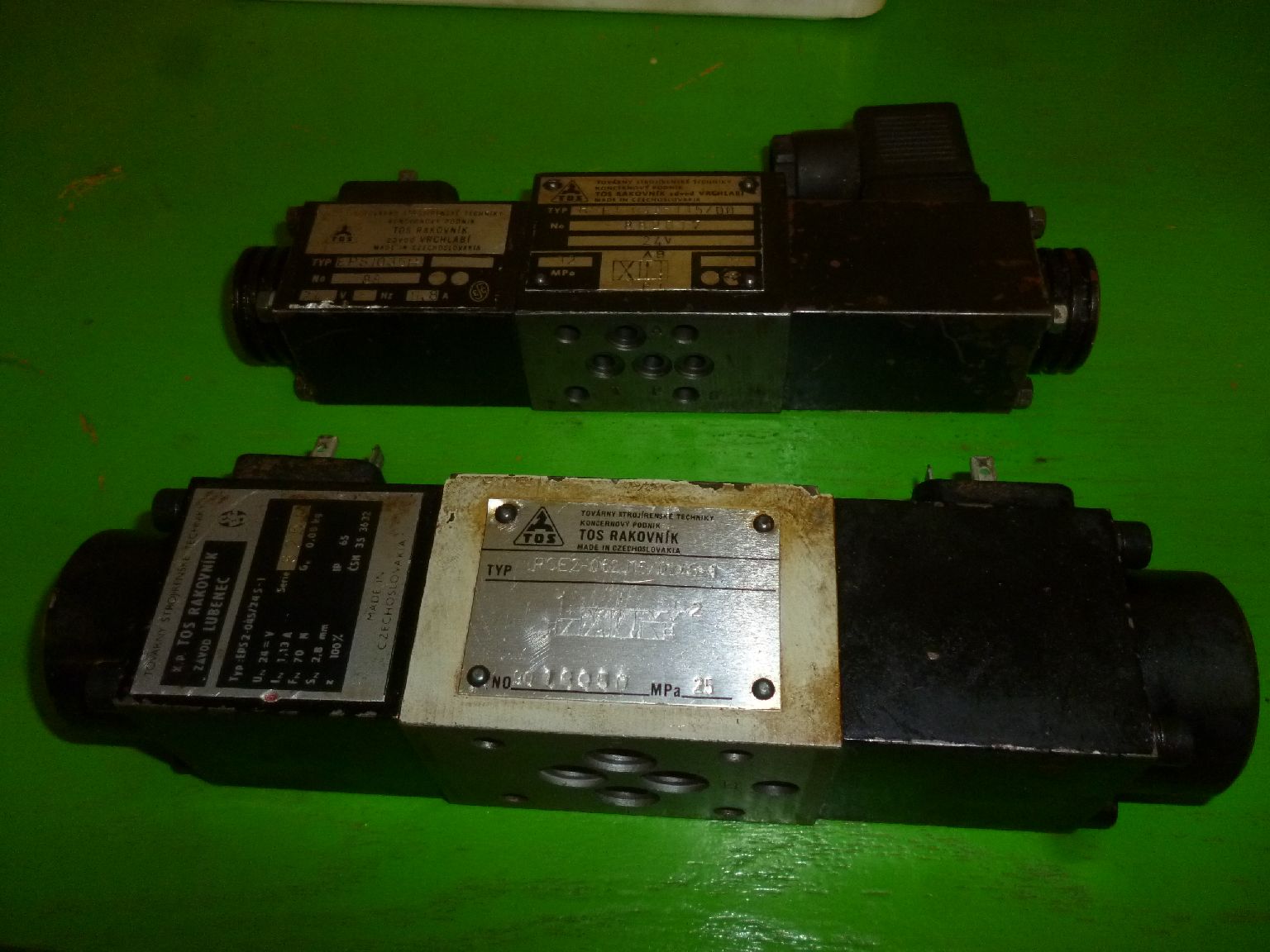

neviem, ako rýchlo to chceš spraviť. ja mám ten agrohytos, ak chceš, môžem spraviť pokus s rýchosťou regulácie presuvu šupátka.
tie ventily sú skladom a stoja štandardne.
magi
Příspěvky: 2741
Bydliště: Třebíč
21. 6. 2020, 4:20
r4cv píše: 21. 6. 2020, 4:13 neviem, ako rýchlo to chceš spraviť. ja mám ten agrohytos, ak chceš, môžem spraviť pokus s rýchosťou regulácie presuvu šupátka.
Jestli by se ti chtělo a měl jsi chuť - budu rád. Já bych samozřejmě nejraději použil to co tady mám, nicméně je mi jasné že něco do toho investovat budu muset, byla by to moc velká náhoda, že by všechno co tady mám bylo použitelné. Nijak zvlášť to nespěchá - vidíš sám, že vždycky na tom dva dny něco povrtám a pak to zase týden nechci vidět :D

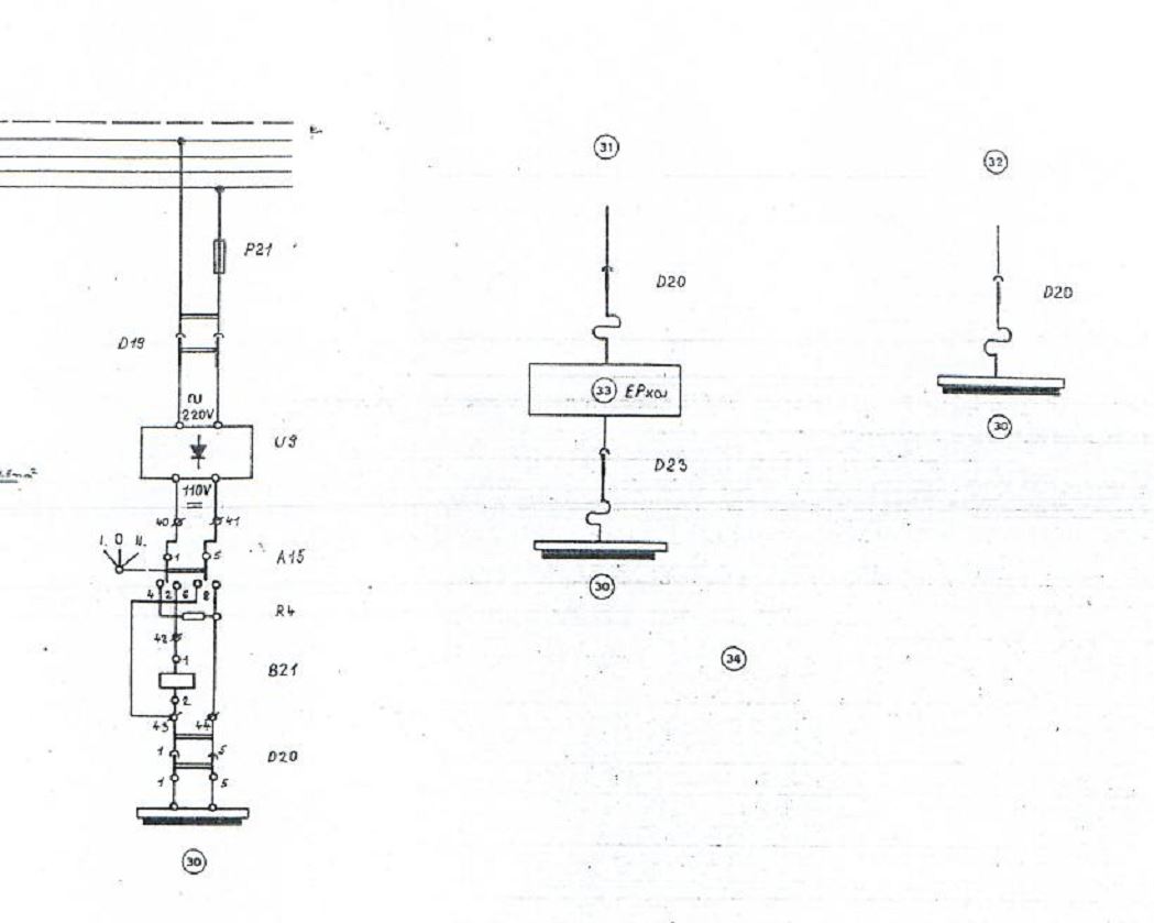

Ještě by mě zajímala jedna věc.

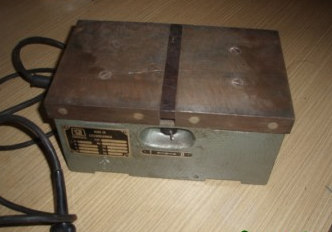

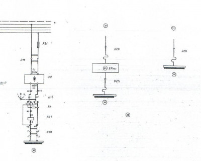

Trošku začínám študovat elektriku. Pokud to někdo ví, jestli by mi byl schopen popsat funkci odmagnetovače. Respektive, proč je na všech bruskách vždy odmagnetovač mimo hlavní rozvaděč jako zláštní příslušenství.
Pokud to správně chápu - magnet je na 110V DC a odmagnetování se provede krátkodobým přepólováním.
Jakou funkci tedy přesně dělá odmagnetovač, buď ten starodávný selenový co mám já, nebo už ten modernější s označením TOM.
Milan199
Příspěvky: 3681
21. 6. 2020, 5:15
magi píše: 21. 6. 2020, 4:35 Ještě by mě zajímala jedna věc.
Je třeba si ujasnit pojmy :
Odepnutí z upínacího magnetu na stroji se skutečně provádí krátkodobým přepolováním těch DC 110. Někde to bylo ručně - dvoupolohovým přepínačem. Někde tam bylo časové relé které to krátce přepolovalo při vypnutí.
Demagnetizace - tedy ostranění zbytkového magnetismu z obrobku. Dříve to býval stoleček s jedním pólem :
do něho se pouštělo 220AC a obrobek jsi několikrát přetáhl přes ten střední pól.
Moderní řídící jednotky pro upínací magnety tohle slučují v jednom.
Buďto do magnetu pustí DC napětí // které mnohdy dokáží i regulovat pro pomalé upnutí nabo snížení upínací síly // a upnou jím obrobek.
Nebo do magnetu pustí střídavé napětí // jako frekvenční měnič // a postupně zvyšují frekvenci a snižují amplitudu až dojde k saturaci jádra a odmagnetování obrobku.
Příspěvky: 10269
21. 6. 2020, 5:16
Bez odmagnetování obrobek někdy ani neurveš ,je to jenom ťuknutí obrácené polarity .
