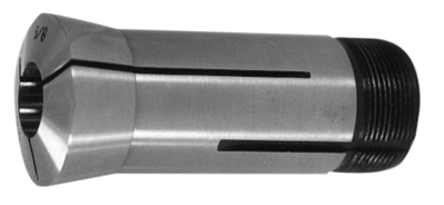

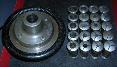

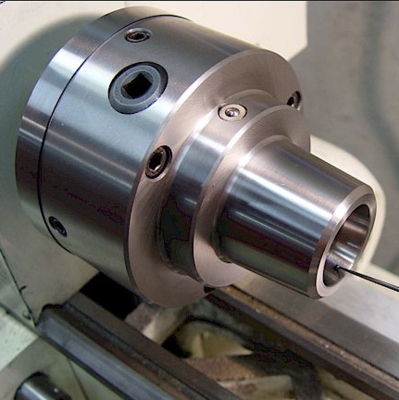

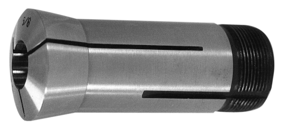

Ve skrze jsem se setkal se třemi systémy vtahování kleštin zepředu. To první používá tuším na svým menším soustruhu Abom79. To druhý je od číňanů na ty ERka. Dělaj to snad na všechny velikosti. A to třetí se dá koupit u Čejky a je to pro kelštiny 5C.
To upínání zezadu s pákou je perfektní, když se jede nějaká serie. To to pak odsejpá oproti točení v univerzále.
Je dobrý si pak ještě dobastlit nějakej kryt vřetene, když se tohle používá a vnějšek vřetena je nekrytý.
Osobně mám řadu kleštin 3-22, ale láká mě je prodat a předělat to na 5C kleštiny, který pak můžu používat i v různých přípravcích u frézky, jsou běžně k dostání a hlavně dají se sehnat i s čtvrcovým nebo šestihranným profilem.

Jo,jo, to jsem presne myslel. Dej please China odkaz, zoufale tady lovim klicove slovo :-( Co je system upinani 5C ?
Jimmy
Příspěvky: 523
Bydliště: Pardubice
Příspěvek 20. 12. 2016, 4:24
Hledal jsem pod „lathe ER collet chuck“.
https://goo.gl/21imlI" onclick="window.open(this.href);return false;
https://goo.gl/54aCZ7" onclick="window.open(this.href);return false;
5C je označení typu kleštin. :)
